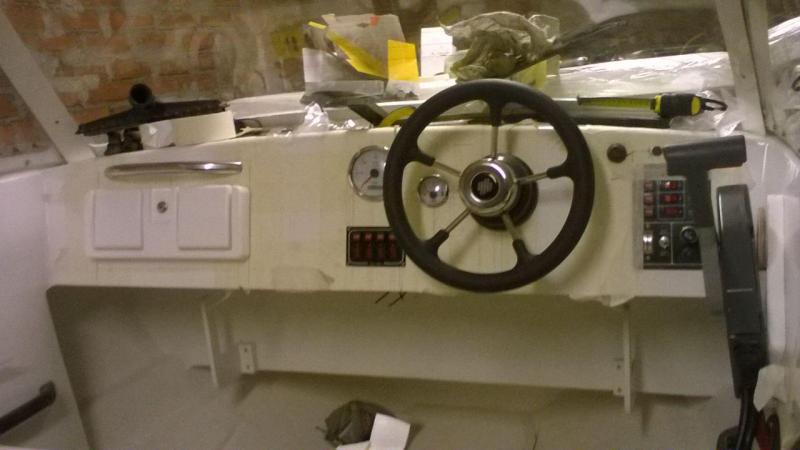

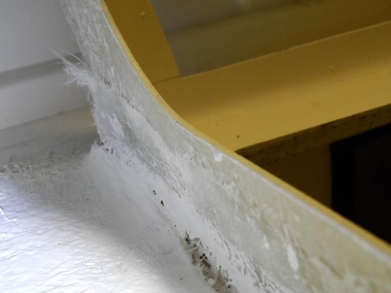

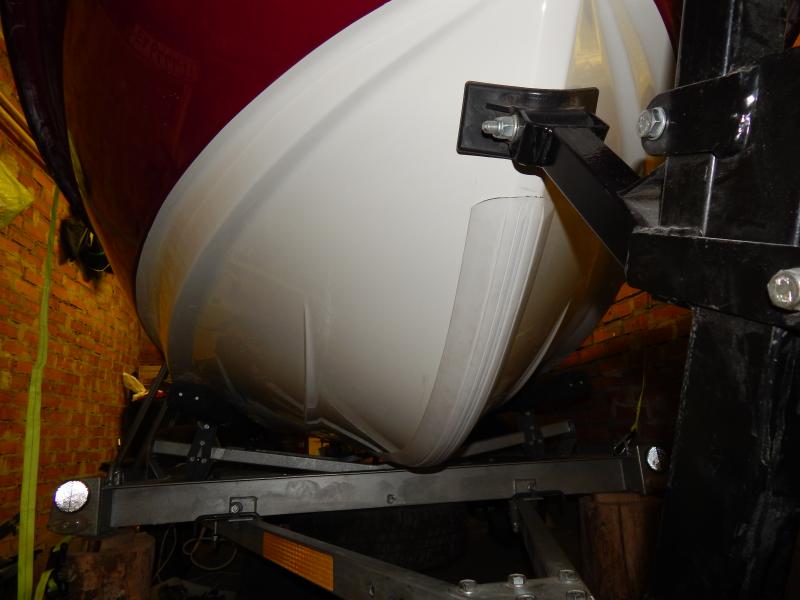

Потихоньку начал сборку. Но походу понял, что после подгонки все (полностью), придется снять. Прошкурить изнутри и по новой покрыть гелькоутом.
У производителя до этого "руки не дошли", т.ч. по поводу "скрытых полостей и работы над ошибками"- беру свои слова обратно... А каждые десять минут выковыривать из рук пластиковые занозы не самое приятное время провождение....
Кстати, если у кого есть опыт "борьбы" с такими неприятностями, с удовольствием послушаю советы. Т.к. большого опыта работы с пластиком не имею.
А скрытые полости, на то и скрытые, что подлезть инструментом не всегда получается. Может есть другой вариант покрытия, например каучуковыми мастиками (по типу автомобильного антигравия в аэрозоле) ?

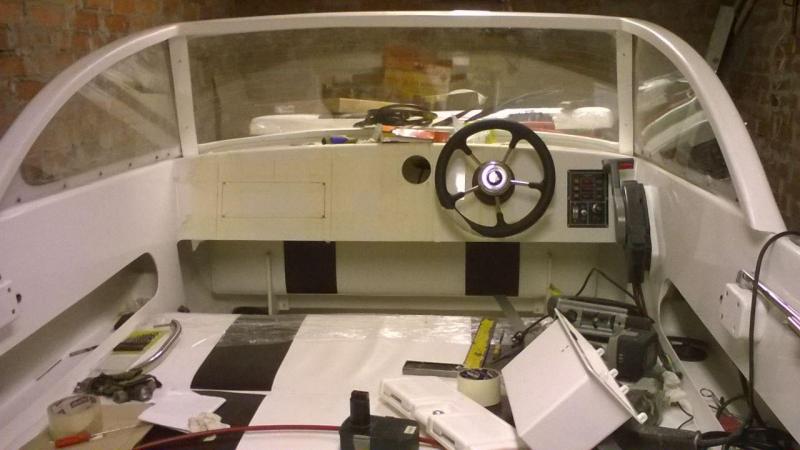

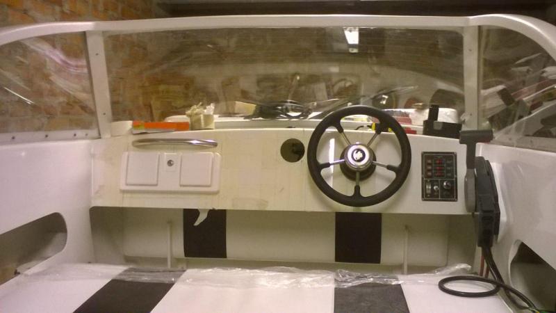

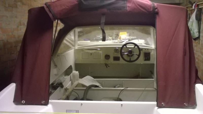

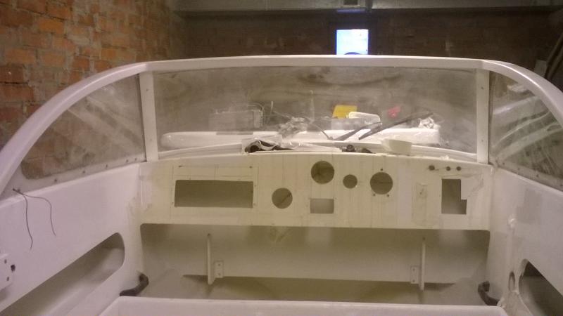

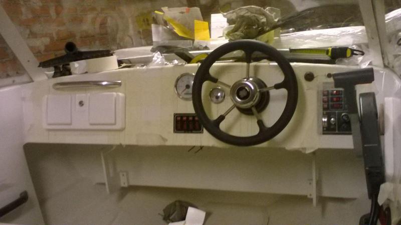

Хорошо получается Андрюх :good: А куда столько тумблеров? :?
ARMADO
23.03.2012
Кайман 380, Афалина 400
Yamaha 15 FMHS, Yamaha 40XWS
Re: Афалина 400
А куда тут денешься, помимо стандартного набора из трех кнопок: ходовые огни, подсветка приборов, помпа, сразу еще две, обогрев стекла и мотор стеклоочистителя (установлено на верфи)... Не могу пока сказать точно, целесообразна ли была их установка (мотор и обогрев), но время покажет...
Ну а если добавить что-то из необязательного: топовый огонь и фароискатель, к примеру, то все тумблеры уже заняты.
В любом случае, пусть лучше останется пара свободных кнопок "для творчества", чем потом в задумчивости искать, куда бы их "впиндюрить" :pardon:
На счет подогрева??????? Что за чудозвер?? А вот стеклоочистителем полбзоваться не советую,ооч.быстро оргстекло корябает.проще антидождем обойтись.

луха сказал(а):
А покарябать и не получится, все до банального просто: лобовое есть ни что иное, как заднее от всем известного ВАЗ 2106 с подогревом :pardon: , а оргстекло только на боковых...
Re: Афалина 400
ARMADO сказал(а):
[А покарябать и не получится, все до банального просто: лобовое есть ни что иное, как заднее от всем известного ВАЗ 2106 с подогревом :pardon: , а оргстекло только на боковых...
Будет вострЕбовано при хождении с установленным тентом в сырУю погоду :yes:

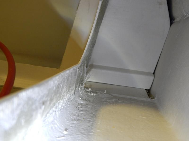

Ну вот как-то так. После, почти полной сборки, было решено разобрать все до винтика, прошкуривать все полости, куда только возможно залезть руками (инструментом), и по новой покрывать гелькоутом (который прислали с верфи), кстати с извинениями, но нам от этого почему то не легче :sorry:

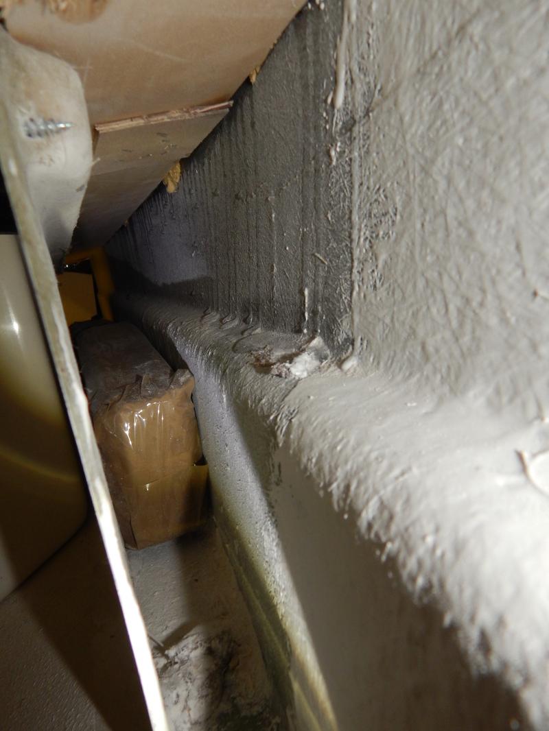

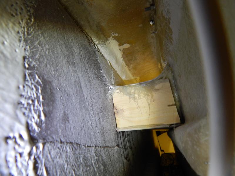

Вот левый карман :pardon:
Карман правого борта, вид изнутри: :?
А что у нас за накладкой правого борта? :crazy:
Пара сантиметров опилок под блоком плавучести, на память от... :D :D :D

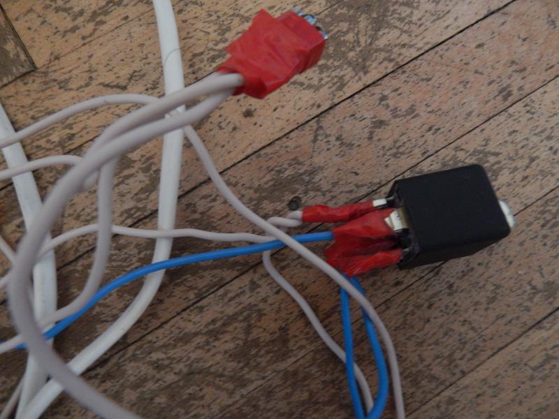

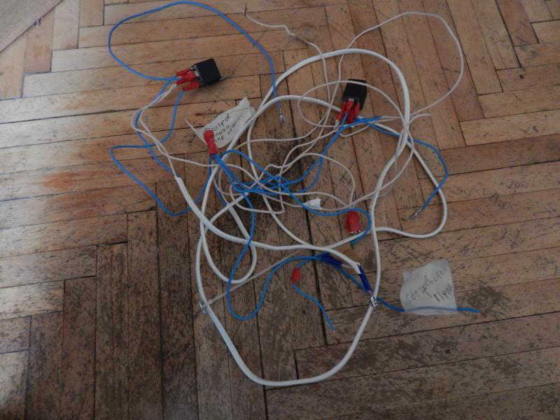

"Оригинальная проводка..."
в топку... :pardon:

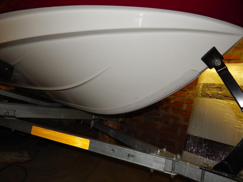

Как последний штрих-установил кильгард 4Ft , цена конечно удивила, но думаю, что вещь весьма полезная...

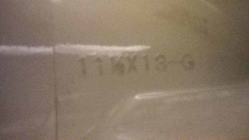

Кто может точно расшифровать маркировку:
На сколько я понял-шаг 11?
Re: Афалина 400
Нет, 11 1/3" это диаметр, а шаг как раз 13й :yes: - пробуй его ;)

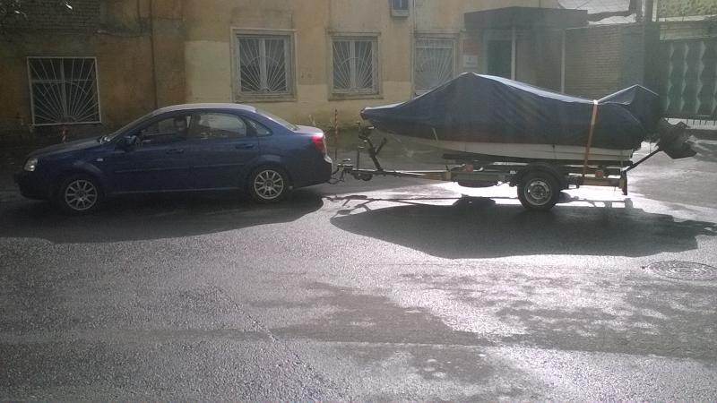

Едем в ГИМС :D

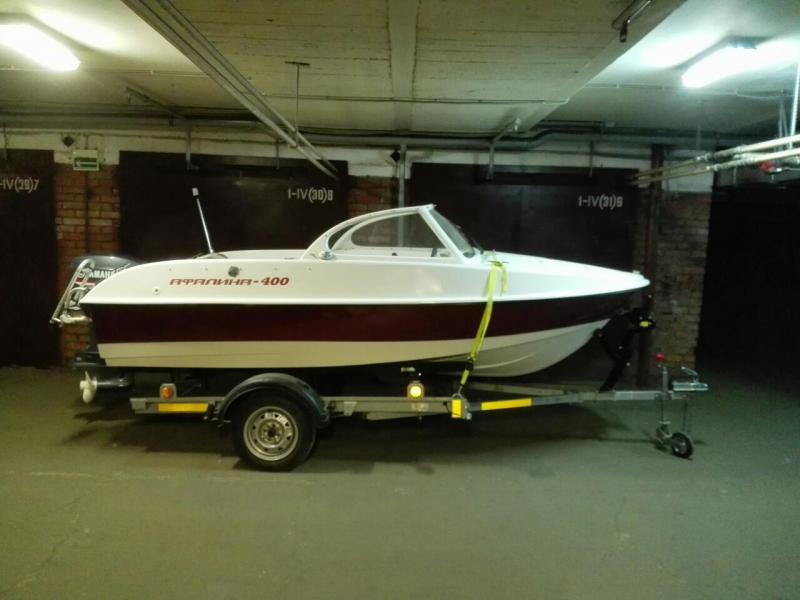

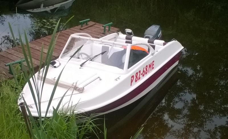

И вот мы уже на воде !
Я остановился на 14 для полной загрузки и 16 для 1-3 лица соответственно. 17" в одно лицо до 6000 еле докручивает, тяжеловат. У Андрея лодка потяжелее, двухскорлупная. Полагаю, 13 для "ходить" и 15 для "побегать" будет в самый раз. Без второго винта все равно не обойтись. На 13" скорость должна быть около 50, на 15" - 57-58 км/ч. Для моей лодки 15" оказался бестолков.
