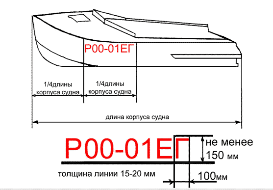

Цвет номера должен быть контрастный по отношению к цвету борта лодки.

вихрь30 сказал(а):
кто как наносил номер на борт?
Я заказывал самоклейки в рекламной конторе .Года на три хватает.

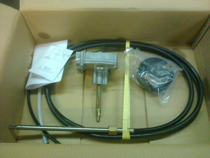

подскажите ставил кто (какие нюансы и тд)
Рулевой редуктор T-85
или
Рулевой редуктор T-71
соответственно со своими тросами
а то все отбрехиваются от 67-ого
вихрь30
20.07.2010
215
Красноярск
Ден
Ямаха 30
правильно длина на крым по правому борту?
Редуктор T71 и рулевой трос M66 14’ / 4.25 м

Пишут что 13 по левому коротковат, 14 большеват, а 15 по правому в тютельку. Я себе заказал 15 идет где-то.
tushev
21.03.2012
593
Я себе поставил Т71 с 14 тросом, стал хорошо.

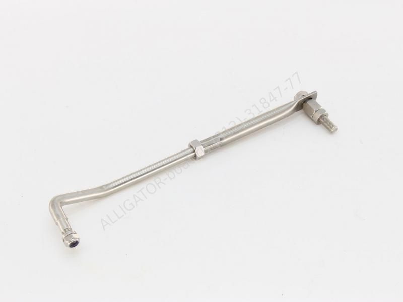

Во многих трос+редуктор устоновочный комплект есть.Нужна ещё кочерга! (Рулевая тяга)

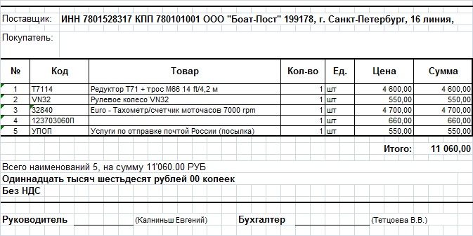

есть смысл покупать или можно самому сделать?
заказал на баджере комплект Редуктор T71 и рулевой трос M66 14’ / 4.25 м про тягу не подумал :?
кстати цена после заказа выросла примерно на 20%

конечно можно....кусок железки
вихрь30
20.07.2010
215
Красноярск
Ден
Ямаха 30
мож кто делал?чертежи есть?
Саня С
16.03.2012
3 263
135
Badger Duck Line 300 AL
Merkury 8М
завтра попробую фото с размерами
