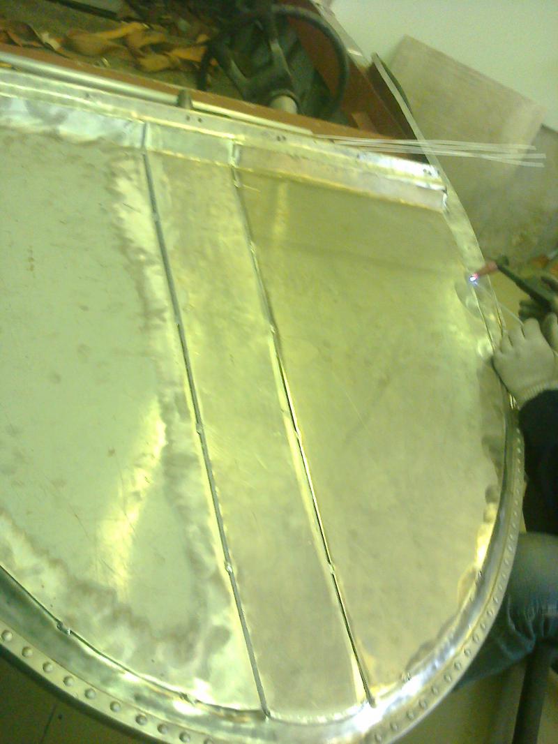

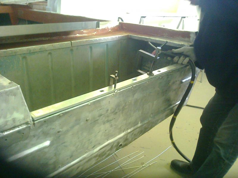

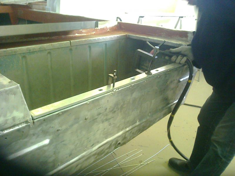

подскажите при полной обварке транца аллюминием внутри доску ставаят или что то другое и не сгорит ли доска(если она там есть) при сварке

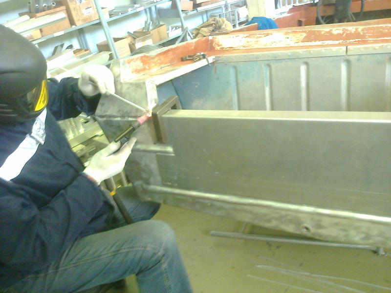

аргоном сам варишь?
вихрь30
20.07.2010
215
Красноярск
Ден
Ямаха 30
сам могу ток прихватывать!ну и толстый метал варить!практики мало с аллюминием!
варит кореш на работе!!!

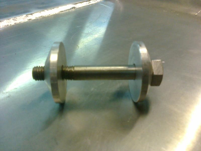

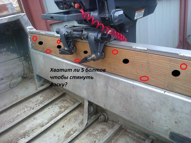

болты вытачат с крупной шляпкой потом зацинкую

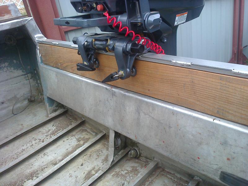

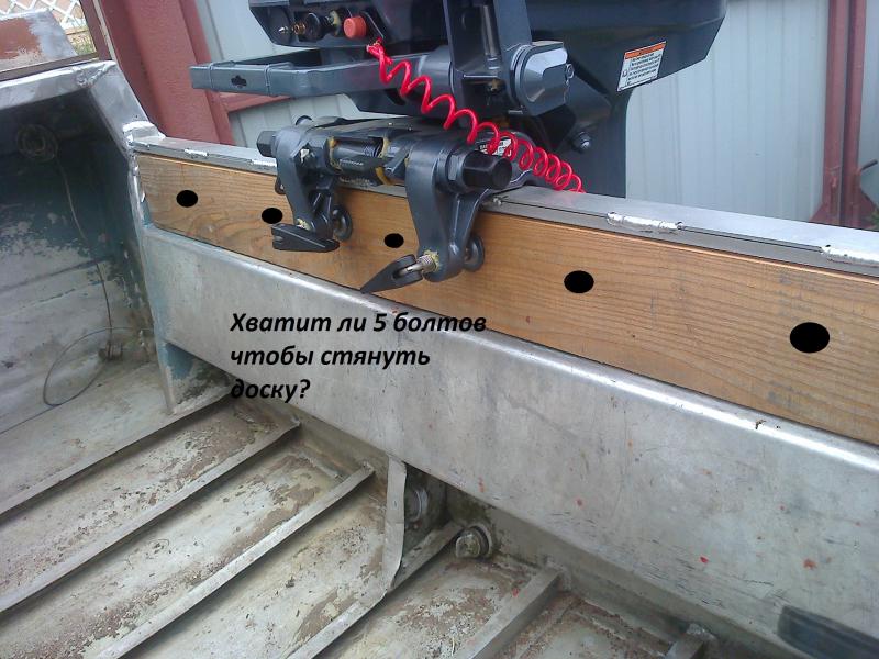

Саня С
16.03.2012
3 263
135
Badger Duck Line 300 AL
Merkury 8М

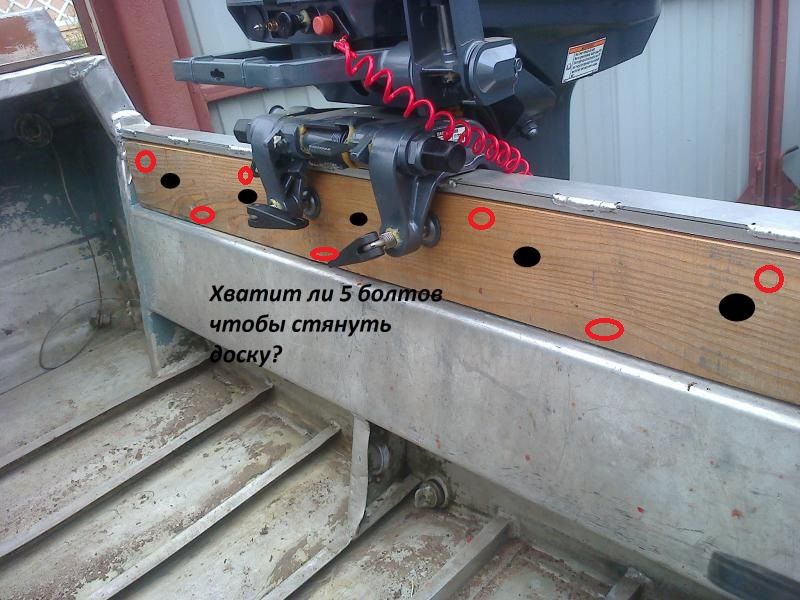

лучше в два ряда или хоть так...красным.Чтоб доска не играла
вихрь30
20.07.2010
215
Красноярск
Ден
Ямаха 30
спс завтра закажу болты
какого лучше диаметра 10 или 12?
MOLL
12.10.2013
262
38
Южанка-2
Suzuki 50
круто! с аргоном открываются огромные возможности в переделке лодки :)
вихрь30 сказал(а):
спс завтра закажу болты какого лучше диаметра 10 или 12?
огромной нагрузки на эти болты нет. думаю 10 будет достаточно. Соглашусь с Саней С - лучше на одной оси болты не вкручивай. а почему не хочешь поставить обычные болты из нержавейки с усиленными шайбами? или если точить, то из нержавейки.

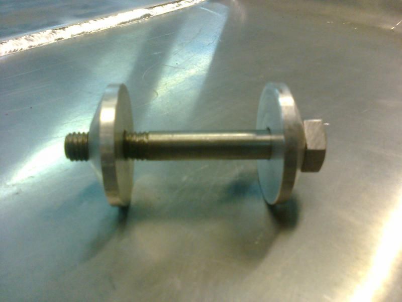

вихрь30
20.07.2010
215
Красноярск
Ден
Ямаха 30

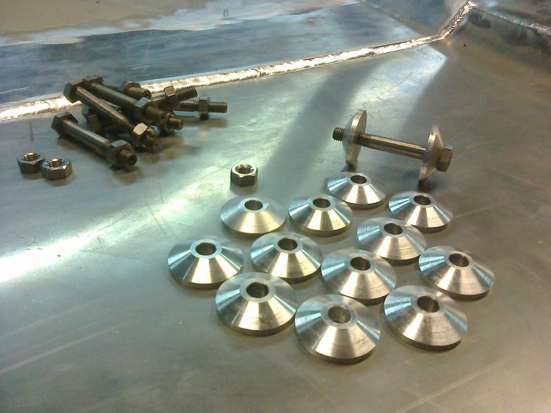

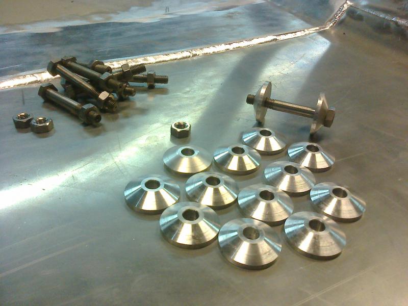

сделаю шайбы с аллюминия конусные(как пятаки вихрёвские) стяну обычными оцинкованными болтами.
Чем промазывать?
пока не приобрету рулевое и ду рецесс делать не буду
Ден, промажь "Novol"ом :yes: , а потом прокрась хорошенько :good:
з.ы. Конусные шайбы там не нужны, ставь обычные нерж. и будет тебе счастье :)

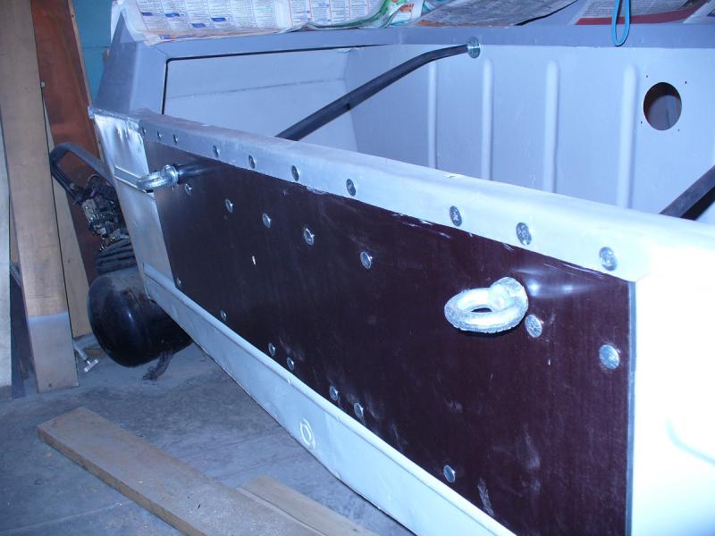

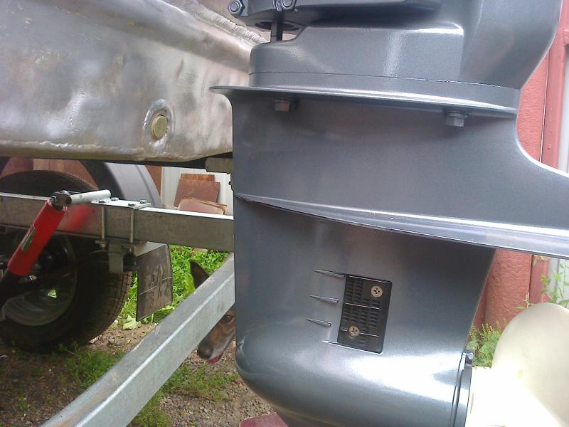

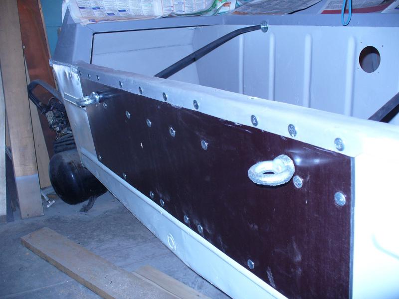

Ден,я применял обычные мебельные болты с полукруглой шляпкой и четырёхгранником под ним диаметром 6 мм. При затяжке болтов четырёхгранник утапливается в дерево и предотвращает проворачивание болтов. С другой стороны под гайку подкладывал усиленные шайбы Ф6 (соответственно оцинкованные) Гайки использовал с пластиковой вставкой (антиоткручиватель) Размещение и шаг болтов - по старым отверстиям от высверленных клёпок(они были Ф5) заводских. Фото не очень удачное,но шляпки болтов видно. Купить всё можно в любом метизном магазине.
если есть возможность почему бы и не сделать шайбы на конус?
тем более уже сделал потом фотки скину
