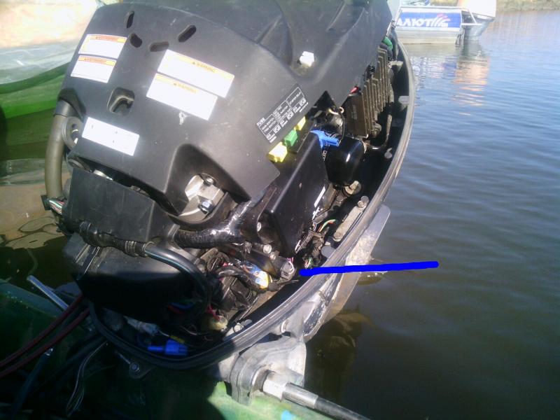

посмотри возле блока Эбу там будет раземтам будет вставлена заглушка.

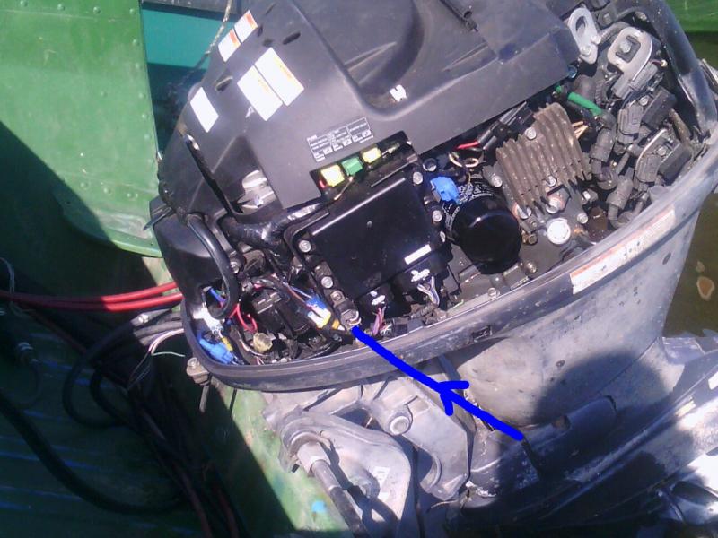

Вот фото расположения штекера диагностики на YAMAHA F40FET, провод перемычки(его видно) на ней бело-черный. Он довольно туго вынимается при нажатом фиксаторе.

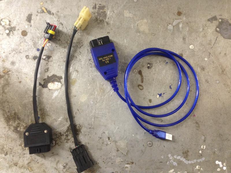

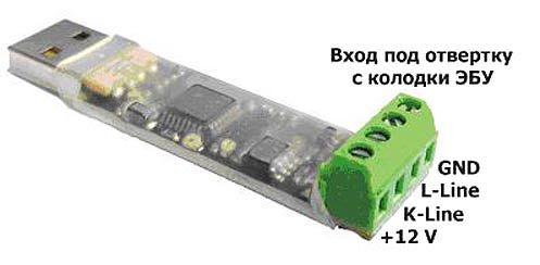

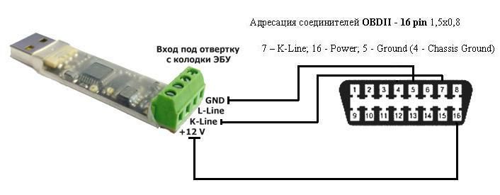

вот использовал сегодня вот этот адаптор + заглушка от ямы 40 сканировал его и нашол ошибки.все работает супер!BM9213
Автомобильный USB адаптер K-L-линии универсальный
Девяткин
14.02.2016
16
Астрахань
ЛР-520
Ямаха 50
Да Саша это в принципе тот же KKL COM только без провода. Спасибо за полезную инфу и от меня плюсик в карму :) .

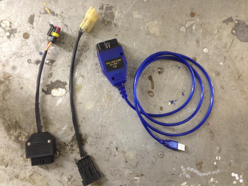

Мой кабель для Suzi с переходником! И ещё,для новых моторов Suzuki нужна программа 8.0!

А это мой кабель, вчера наконец-то опробовал и собрал.
Aksenof
28.03.2014
417
139
ХМАО-Югра
Продал
Продал
Было бы не плохо для людей распиновке?! Для мерка только покупать,дорогая диагностика,не думаю что кто то поделится))) Нет мануала на русском для Suzuki?
а фишку на мотор где брал? и распиновка какая подскажиш?
