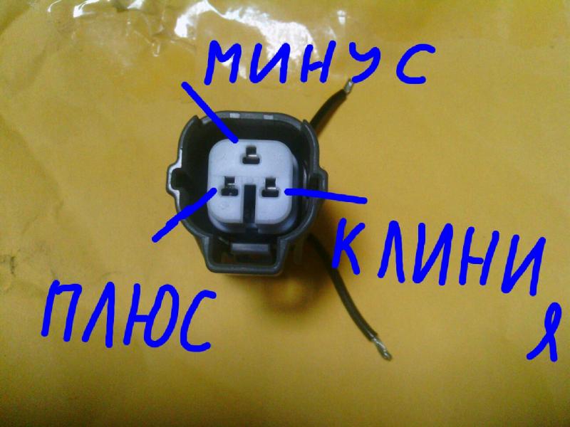

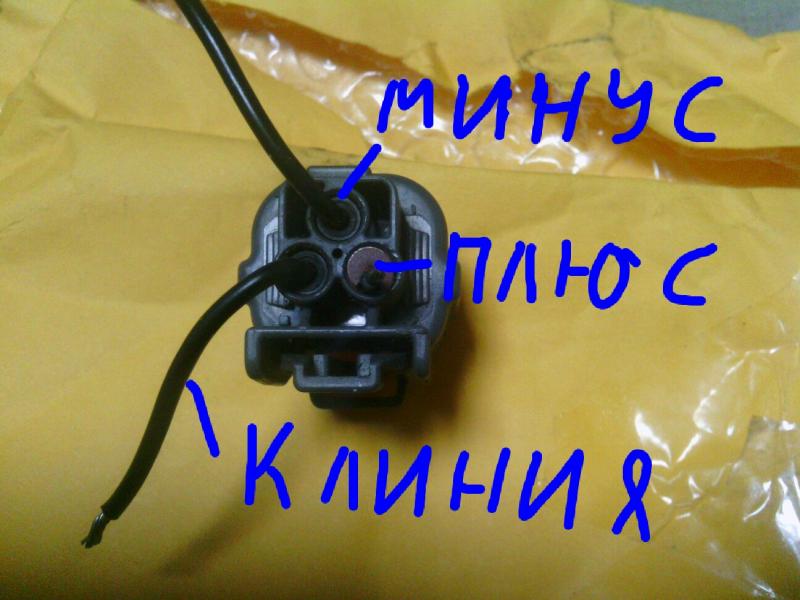

А вот видео как я благодаря помощи Сергея(Aksenof)смог собрать свой вариант диагностики:https:https://www.youtube.com/watch?v=GxDHq3OQHKM[/url]. Распиновка штекера

Кабель подойдет любой usb-obd2 имеющий шину k-line, кабель советую проверять сразу, так как не все работают.

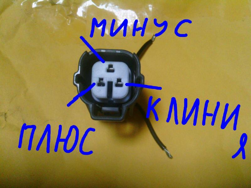

Кто спрашивал про двухрядный разъем - это разъем obd2 автомобильный, распиновки куча картинок, нужны штырьки «+» «-», «k-line» на нем.
На двигателях в основном разъем черный «-», красный «+», белый «k-line».

Помыкался по разным места, но так и не нашел разъем на ямаху диагностический (3-pin). Если есть у кого лишний, то готов купить с пересылкой.

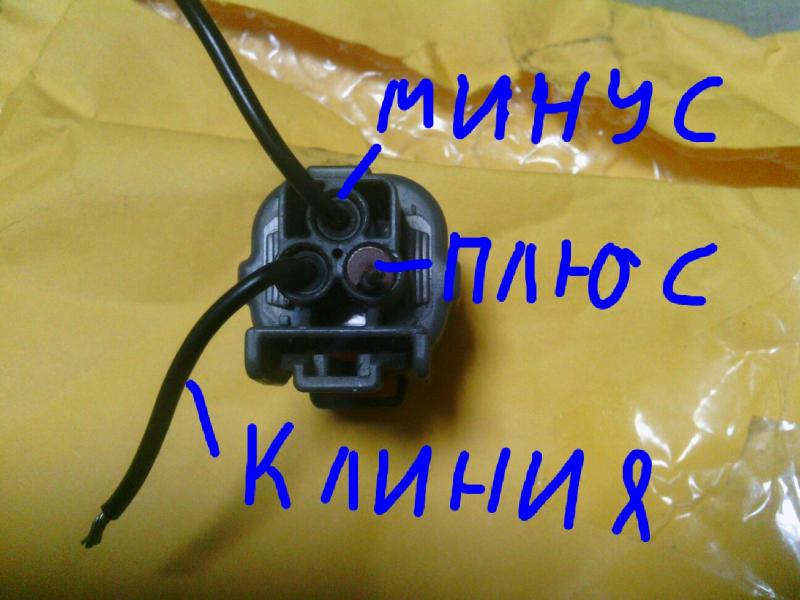

Заглушку можно снять с любой Ямахи а на место заглушки поставить перемычку между минусовой клеймой и клеймой К линии чтобы двигатель продолжал записывать информацию. На Ямахах заглушка только для того и стоит чтобы перемыкать эти контакты. А вы сможете использовать заглушку как штекер для диагностики.

Там хорошо виден черный провод с клеймами перекрывающий минус и К линию. Такая перемычка на всех Ямахах лично смотрел на где-то десяти разных моделях, не могли Японци просто так от нефик делать сделать не просто резиновую заглушку а именно такую.

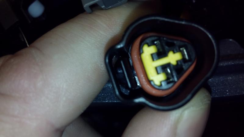

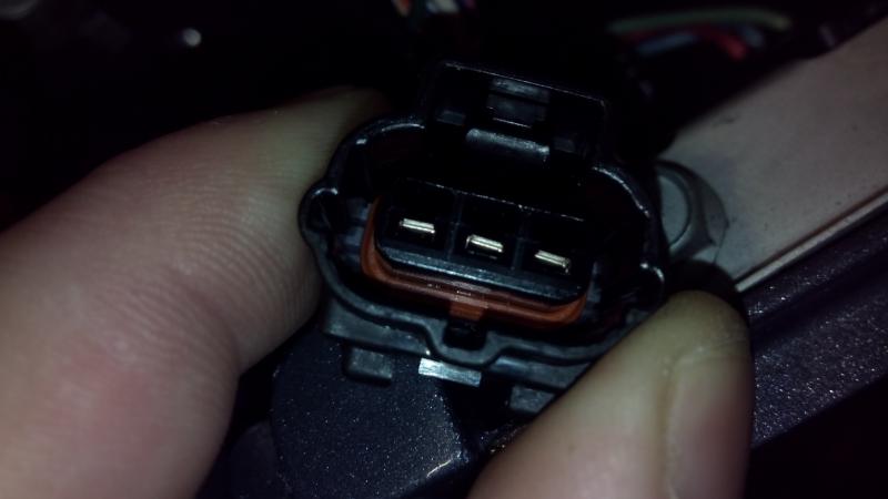

Привет всем ! вопрос такой как я не искал похожую фишку на моторе ямаха ф 40 фетл не нашел похожую свободные есть только две одна вот такая и вот такая,мотор 15 года может не там смотрю но больше кроме белой фишки спереди нет ничего но она для прибора 6Y8 как я понимаю правильно ? :pardon: :)

Какая из них диагностика ?? первая была с заглушкой без перемычек вторую рассоединил на первой 3х контактной по кругу на кабеле стоит WWW чего означает?

Поискал на моторе еще раз нифига не могу найти такую фишку диагностики как на фото уважаемого Девяткина ткните носом где в сороковке он находится инжекторной ?, фото его на моторе вооюще было бы огонь .
