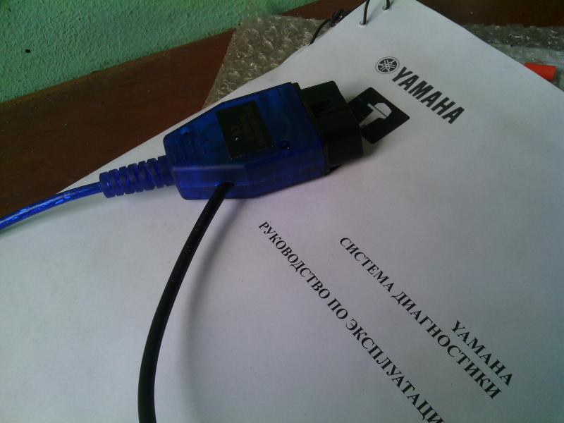

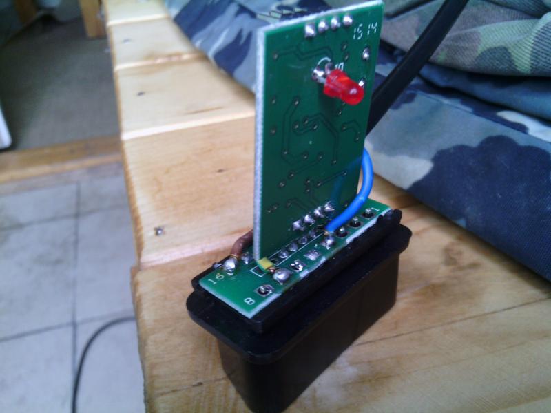

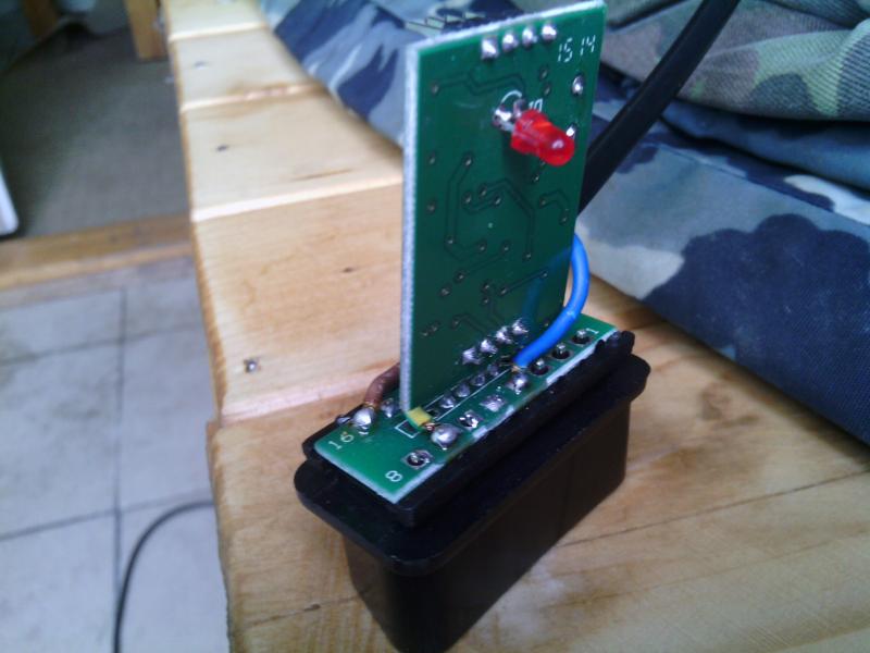

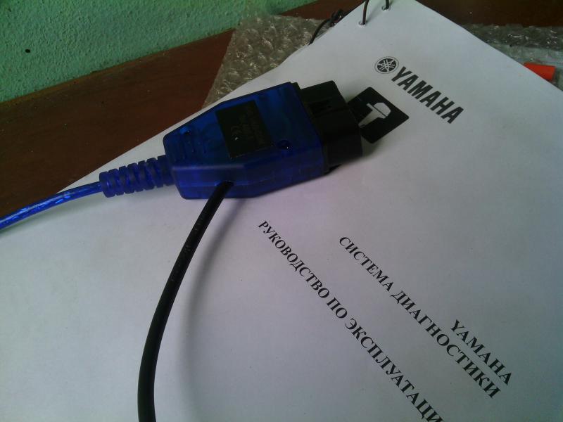

Вот шнурок))))
описание...
1/ Желтый к Чёрному(оплетка)
2/ Зеленый к Коричвому
3/ Синий к Красному.
Вроде все!Пользуемся на здоровье,не забываем повышать карму)))) :pardon:

У меня распайка прямо в корпусе VAG KKL: 4 - минус, 7 - К линия, 16 - плюс.
