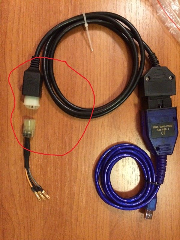

А это мой кабель, вчера наконец-то опробовал и собрал.
а фишку на мотор где брал? и распиновка кокая подскажи ш?
Фишка от кнопки гидроподьема с Хонды 90, но я думаю, что на всех Хондах она одинаковая! Распиновку чуть позже скину, пока нет компа под рукой! Сижу на конференции по охране труда, пишу с телефона!
Фишка от кнопки гидроподьема с Хонды 90, но я думаю, что на всех Хондах она одинаковая! Распиновку чуть позже скину, пока нет компа под рукой! Сижу на конференции по охране труда, пишу с телефона![/qu
что то не понел фишка с хонды подходит на сузу?
Да, именно с кнопки гидроподъема!
