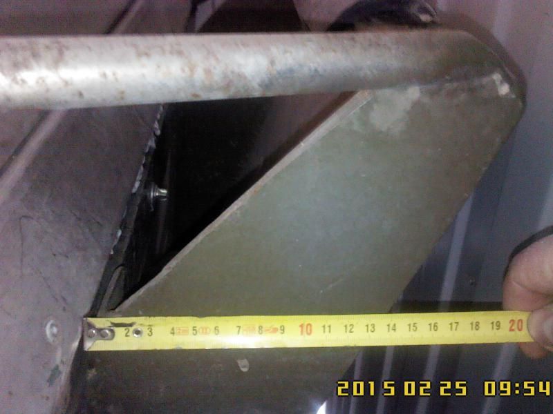

прикольно сделано .первый раз такое вижу.Если конструкция надежная и угла трима хватает и лодка не роет носом.То яб оставил все как есть.

А хотя такой угол говорят вреден для гидроцилиндра вся нагрузка на него.Как то вот так.

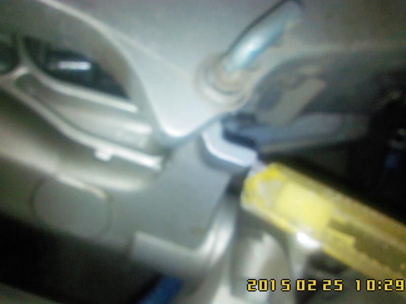

дело в том, что на моторе это выглядит премерно так. Эта платформа, в горизонтальном триме, выступает за крайнюю точку платформы мотора. Не повредит ли это паворотной части мотора и механизму трима? Получается, что мотор находится(почти) в крайнем верхнем положении.

Значит резать! Думаю 5-7 сант. наклона срезать и сезон откатать. Практика покажет правильность решения.
Сколько сантиметров толщина клина в вашем случае?

Конечно вредит такой угол особенно триму.Так как на него вся нагрузка.

У меня клин стоит 3.5 санта и этого мне вполне хватит.

Попробую вывести с углом в 5-7 сантиметров. Мотор в 30 лошадей и так легонько выбрасывает нашу лодку на глисс. Заднего сиденья у меня нет и бокавины не зашиты- вес небольшой.

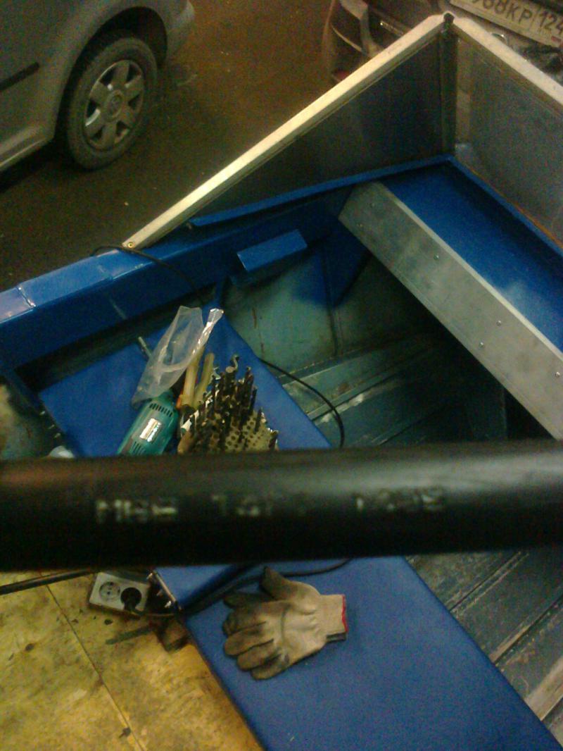

вот скажи какой трос прокладывал(рул)?
если на 14 то делал ли провис по борту? :?

вихрь30 Не все класс .под торпедой есть небольшое закругление перед заходом в борт но по другому там несделаеш .бо будет сильный перегиб и руль туго будет крутится.

за масло в трос -это спасибо. Жду новый попробую пролить. Что касается провиса троса, думаю не критично. Раньше до переноса торпеды в перед, был провис руль легонько крутился, после "доработки" стал тросик мал, угол крутой и появился натяг в работе рулевого управления. Итог, заказал новый трос, а с ним и редуктор. Руки устают. Я располагал руль ближе к борту, последний удобно использовать как подлокотник и опору, когда встаешь с сидушки.

Вот сижу и думаю.А какой провис получается с 14 тросом на стандартной лодке? по какому борту класть? Вихрь 30, а варианты есть в твоем случае?

Када рулевой трос перетянут руляку неповернуть очень туго.А вот када газ-реверс в натяге то мотор сам потиху дабавляет газ.При этом на тролинг невозможно ловить дрочиш машинкой постоянно как олень :hahaha: шоб поймать нужные обороты и скорость для нормальной игры воблера.Как то так. :)

вихрь30 А ты свой Рулевой трос реально мерял рулеткой мот в Киталии перепутали на трос 15ф поставили маркировку 14ф.А ты тут голову ломаеш.

вихрь30 Никого неслушай 13 троса мне реально нехватило я его мерял.Я то смог его натянуть так что он звинел и туго руль ходил.а 14 то что доктор прописал.
