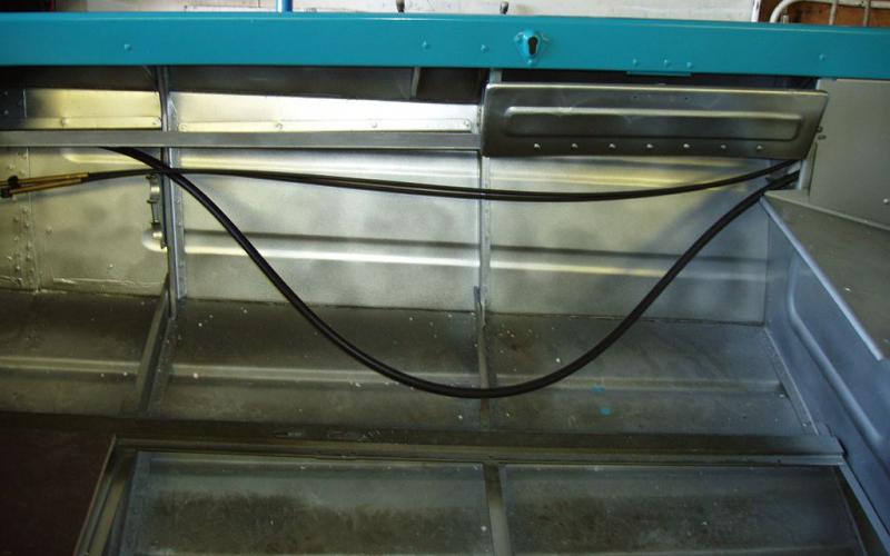

Может имеются провисы троса по борту. Оттого он и кажется короче.

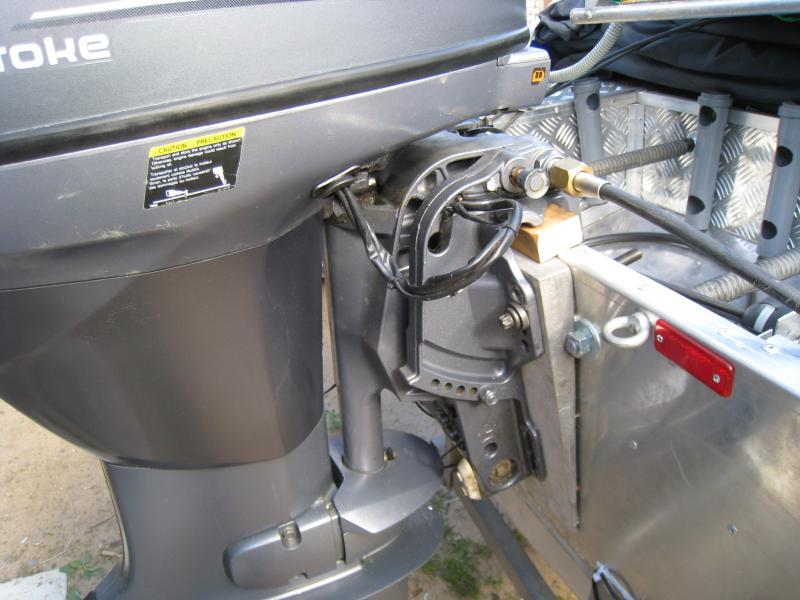

Для рулевого 13 футов маловато, но не критично. Если трос под рукой и средства "ущемлены" - то как вариант рассматривать можно. 14 футов вариант оптимальный- проверено на горьком опыте. Точно учитывайте углы при изгибах, они указаны для каждого троса производителем. Трос мультифлекс соответствует размеру по футам, качество троса неплохое.
qwertym
19.02.2013
2 935
172
Минск Беларусь
Илья
Yamaha F-40 BETL
Re: Крым. Поверь в Мечту.
У меня рулевой трос стоит ультрафлекс (Италия) 14 фут и соответствует размеру.Специально перемерил рулеткой.Как то так.
