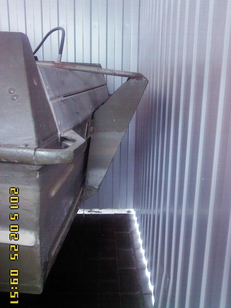

Доброго всем здравия. Пару лет назад достался и мне крым от земляков.Мечта превратилась в реальность и вот с каждым годом довожу лодку под свои хотелки. Увлекаюсь ловлей сома и лодчонка идеально подошла для этой рыбешки. Невысокий борт (хорош для квока) проходной нос (в моем случае) и устойчивость на воде-это и многое другое, позволяет получать от любимого хобби еще больше удовольствия.
Прочел данную тему инавел вопрос к qwertym
У меня плита вынесена за задний борт предыдущим владельцем и ее наклон кажется мне большим. В прошлом на лодке стоял 50 мотор ямаха. В моем случае хонда 30 .
Вопрос: Есть ли зависимость от вида мотора и углом его наклона, или все измеряется опытным путем?
Чтоб понять все точнее, в моем случае, на глиссе стрелка датчика (трима) наклона находится почти в крайнем верхнем положении.

Во от и фото.
