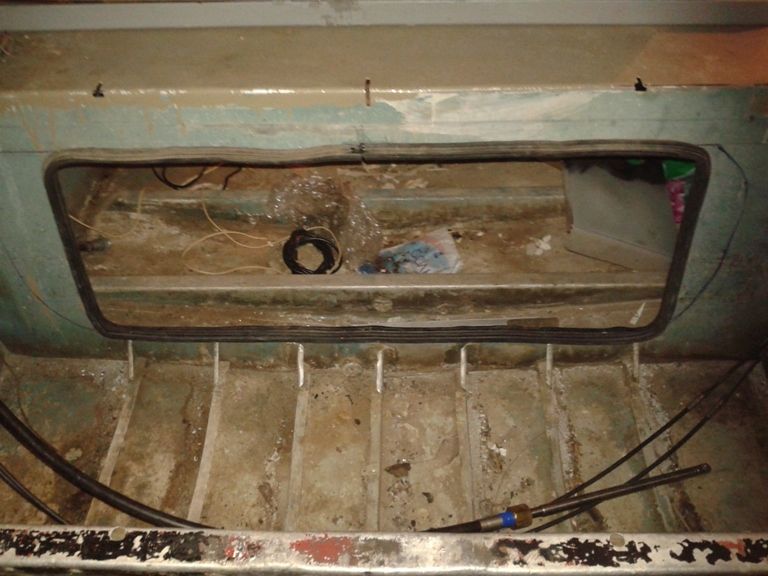

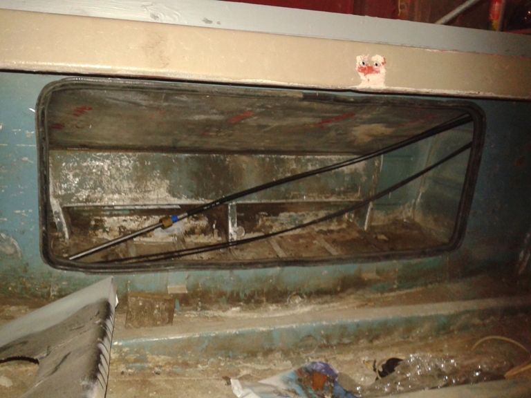

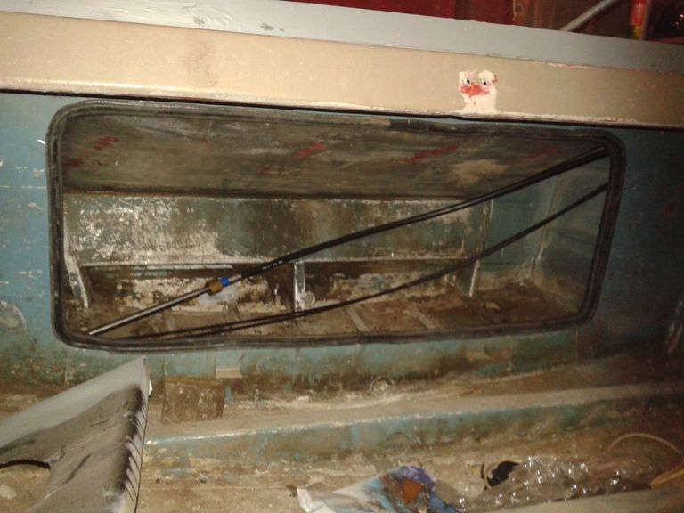

А полики снимаются или на клепках? Лодочка на ОТЛИЧНО....но!!!
....Крымы с АМГ, а он очень мягкий, я в свои рецес переодически с молотком лазил, да и дно подстукиваю.
где вырезал переборку натяни уплотнитель с двери авто, где ремонтируют так дадут б/у

Саня С Вот и меня пугает этот мягкий метал.От чегоего там в районе рецесса мнет . От больших волн что идеш в полную тапку . Или от мощного мотора.

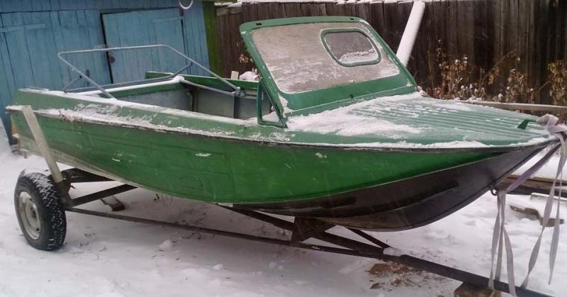

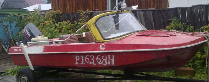

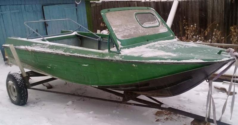

Обяха со стеклом от москвича, ещё не крашенная с перывым веосом, потом купил другой. В нашей деревне москвич найти проще чем метр алюминевого уголка, и дешевле купить чем лист оргстекла, ушла осенью к новому хозяину в обмен на затюненную оку4, её хозяин тоже видимо старался у него это получилось :) в казе прикуриватель для навигатора и помпа автомат. Малютка- просто малютка. Крым полностью в стоке, таким и останется, если найду люк то врежу чтобы удобней бутор доставать. Осенью продал веос с пантерой, выбираю 4 такта, поэтому только вихрь. Лодки в наших краях просто средство передвижения.

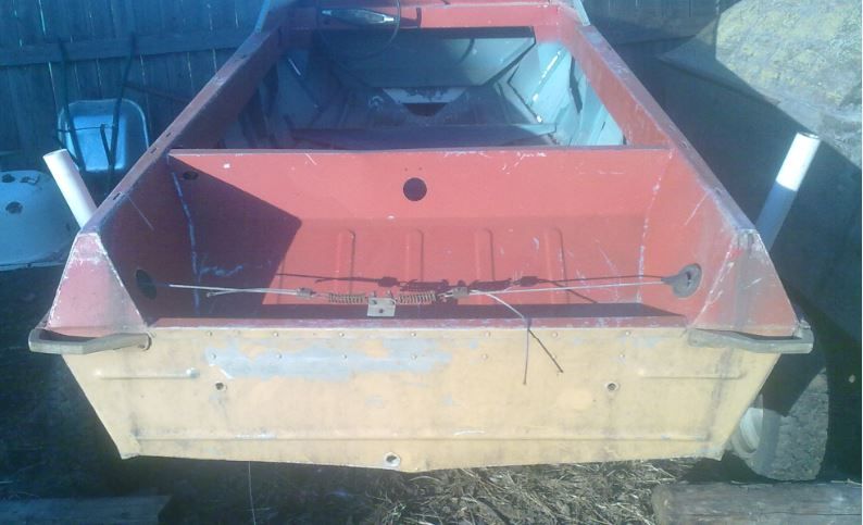

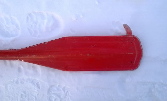

вау! Крым с оригинальным самоотливным!Вольный Кот, оч. интересные крайние (ближние к транцу) отверстия под стопора тентовых дуг на фото. в первый раз вижу.
никто случаем не знает для чего они нужны?
извиняюсь если немного не в тему.

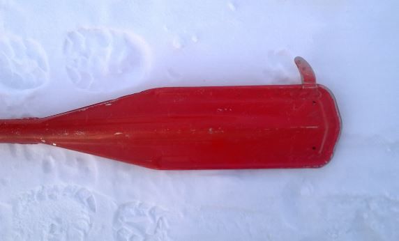

saratovfest.Самые задние знаю точно для весел .а эти вроде как для тента тока не в том месте.Как то так.

qwertym, да,заметил,два отверстия которые для тента расположены немного не там,они ближе к середине должны быть,а вот самых задних,которые для вёсел,у меня их нет вообще почему то... (лодка М, 1980г)
на фото плохо видно,но их нет.
странно это всё,хотя судя по самоотливному тот Крым один из последних выпусков, может там даже переборки моторного отсека нет))

saratovfest Мой Крым 1991г и на удивление даже не Крым-М. И на моих штатных веслах на лопастях были как бы богры и они вставлялмсь в те отверстия около транца.

весло

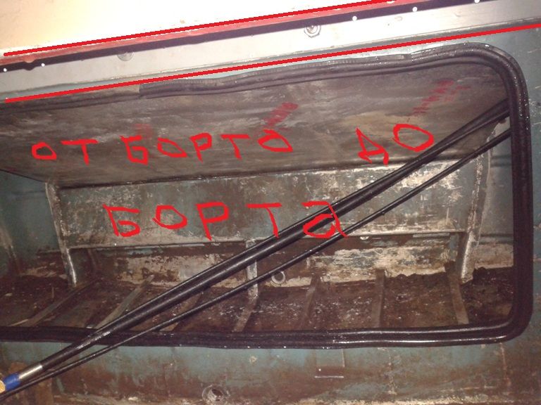

Re: Крым. Поверь в Мечту.
ml197474 сказал(а):
... всё издырявят и везде дыр нарежут . совершенно не понимая что глухая переборка являеться силовым элементом лодки и если её режешь , нужно равнозначно усилить это место .
Золотые слова :yes: ...

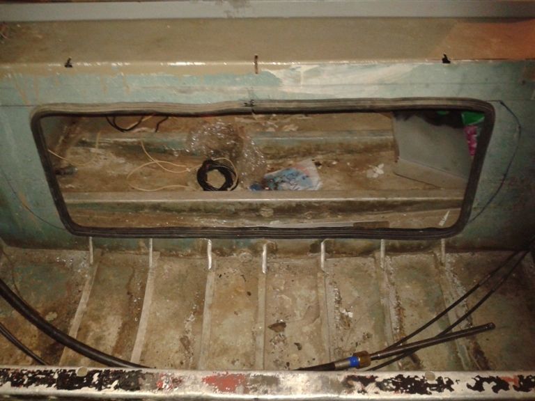

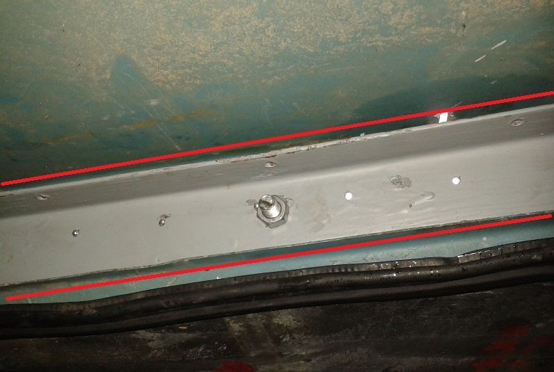

ml197474 сказал(а):

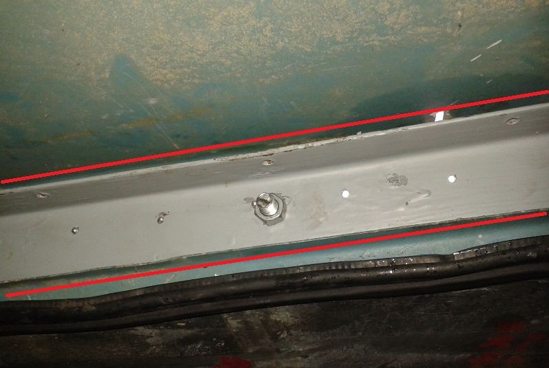

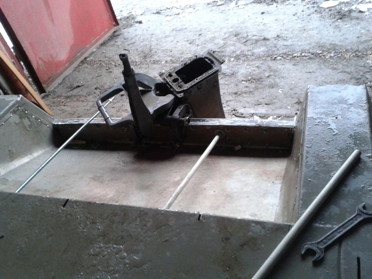

Если пара человек с моих ссылок что то переймёт , значит уже не зря . А колхозом на тухлых вытяжных заклёпках занимаються 80 % водкомоторников . Вот это обидно . Отцы эти корпуса не ушатали , так детишки всё издырявят и везде дыр нарежут . совершенно не понимая что глухая переборка являеться силовым элементом лодки и если её режешь , нужно равнозначно усилить это место .

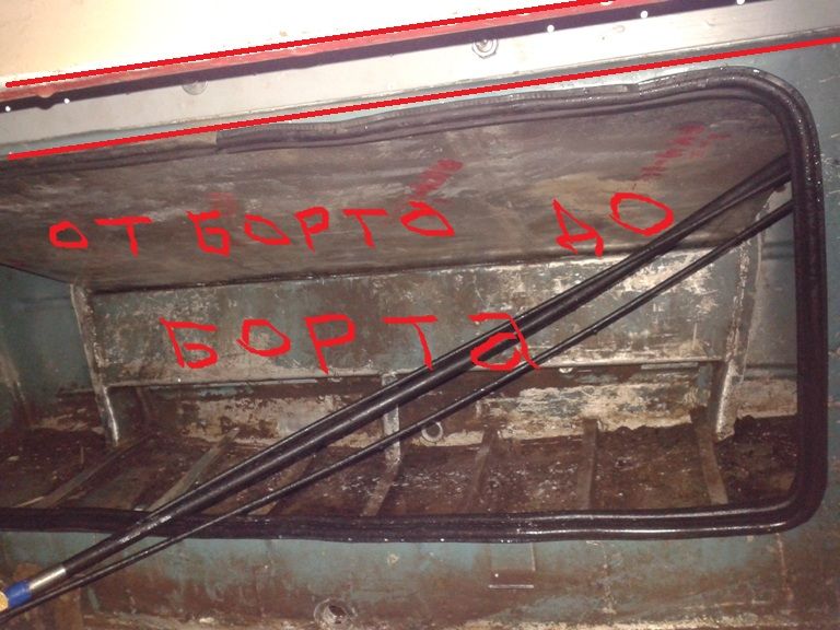

:? последнии Крымы шли с рецессом и выпиленной переборкой! Мой транец с выпеленой переборкой, самопальным рецессом и шпильками ХРЕН шатнется, вся конструкция помимо клепок по углам на болтах и шпильки идут через уголок от борта до борта от солдатской кровати....topic3794.html

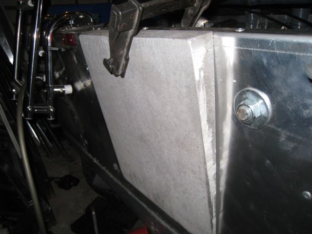

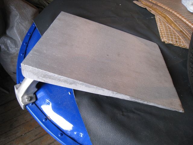

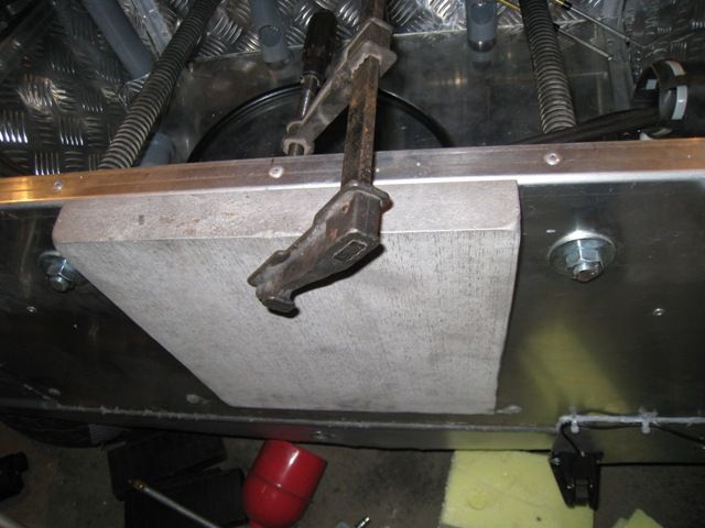

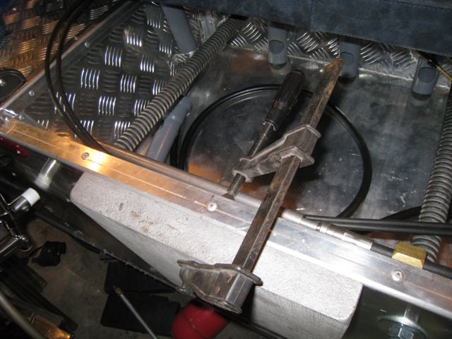

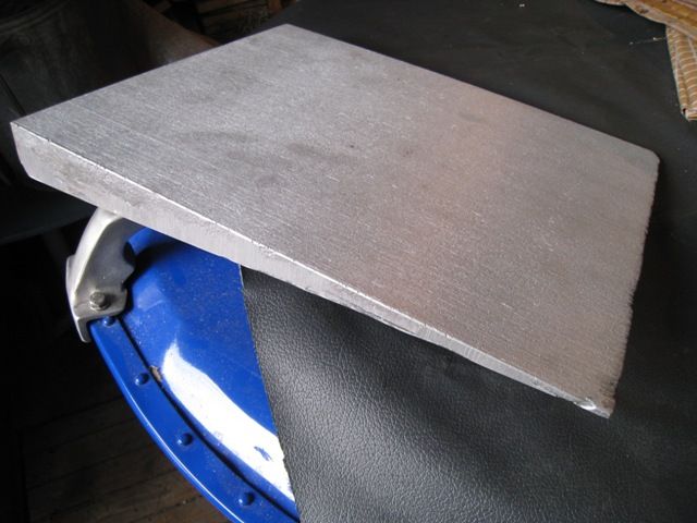

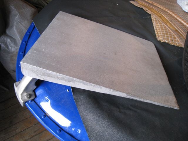

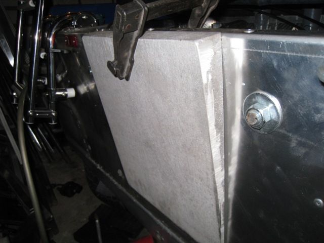

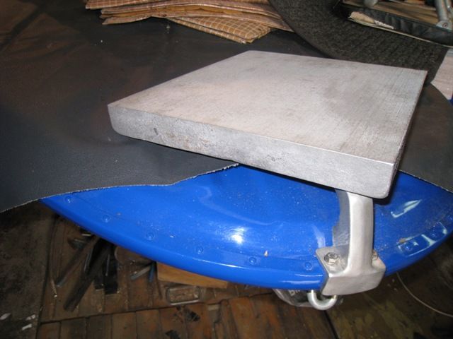

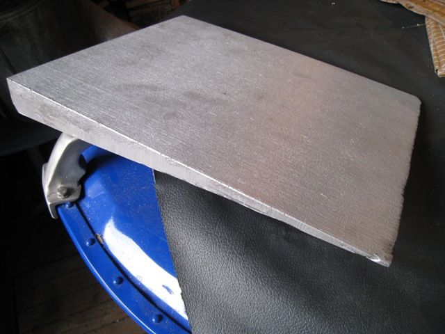

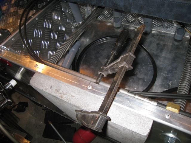

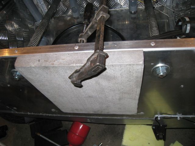

Вот отлили мне клин на производстве из силюмина.Как транец неделал невывадил всеравно понял что без клина необойтись.Клин 35мм.Думаю хватит. :)
