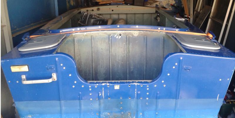

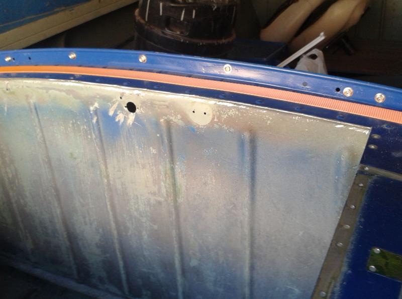

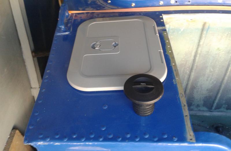

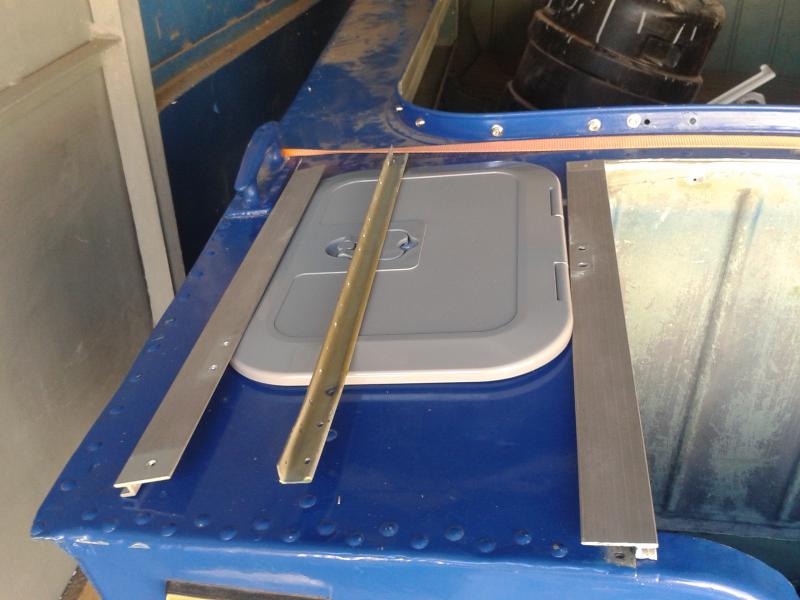

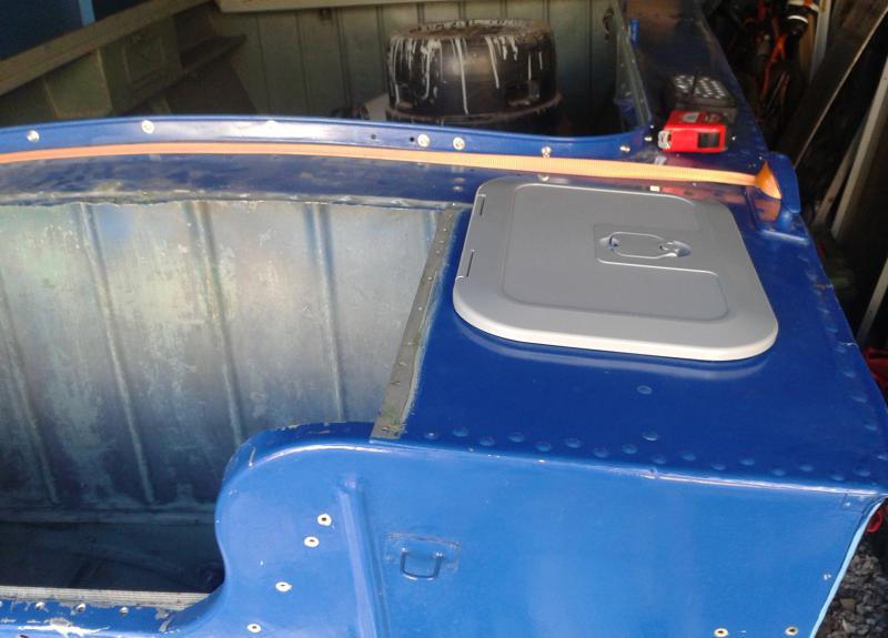

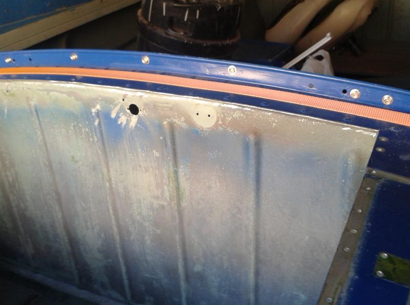

Добрый день, други! Удалось пару часов поработать в гараже. Продолжаются работы в рецессе, вырезал и вставил крышки рундуков, готовлю всё к окончательной сборке. Итак, по порядку:
Увеличил нишу рецесса, обрезал вровень с переборкой, обработал напильником, чтобы нигде не было острых краев. Когда покрасится - будет красиво :)
А вот и другой на месте:
Так как обрезал усилители палубы, буду усиливать дюралевым профилем, на фото в середине родной усилитель, такие стоят под палубой.
В левом рундуке будет стационарный бак, заливная горловина примерно здесь.
Вот как то так, продолжение следует. :)

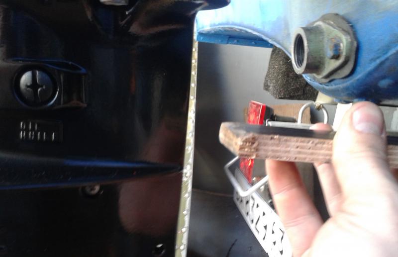

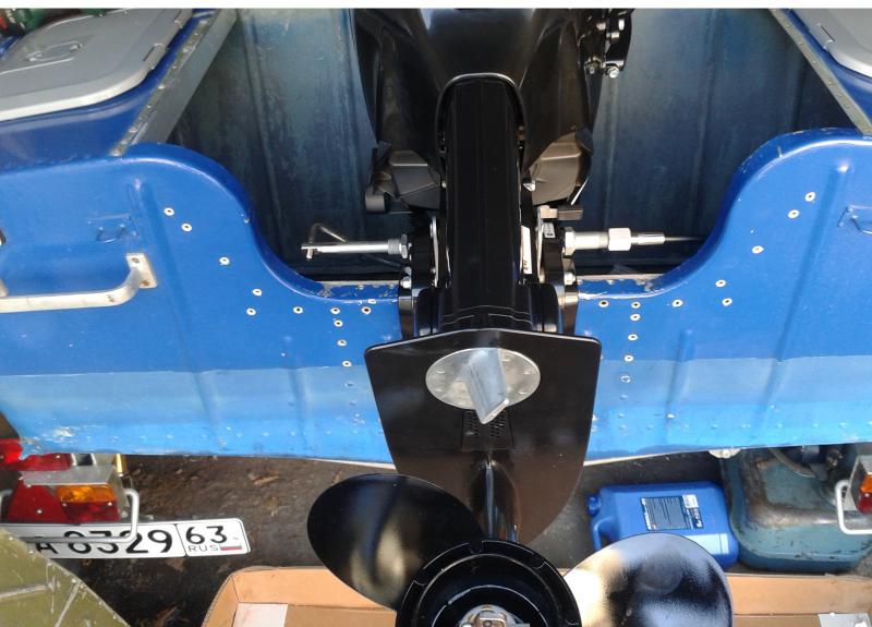

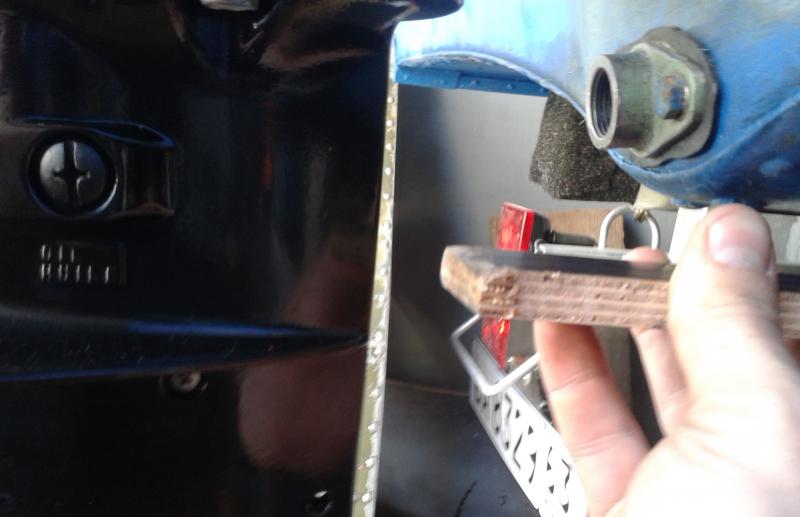

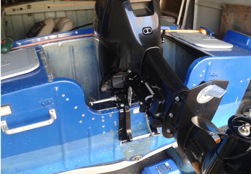

Итак, первая примерка двигателя. Прежде чем зашивать рецесс решил проверить ход рулевой тяги.
К сожалению ширину левой подрецессной ниши придется уменьшить. Вечером сделаю окончательный замер и буду заказывать стац.бак. Хотелось бы хотя БЫ :) литров 40 получить.
Мотор стоит на 3 см ниже чем нужно, на 2 см буду поднимать. За счет срезанной сзади килевой накладки, кажется что очень низко подвешен двигун.

Кормовую переборку между рецессом и кокпитом вырезать не планируете? Тогда достеп под рецесс будет удобнее. При формиронии самоотливного рецесса учтите угол откидывания мотора, чтоб тросса управления не шли на излом при полность откинутом моторе.
Что то не разглядел гидрошайбы стоят? Если нет, очень рекомендую, будете приятно удивлены изменившимися характеиистиками лодки. :good:
СУ-ХАН
27.05.2014
216
Камышин-Киров-Самара
Прогресс-2, 1968 года выпуска
Вихрь 30Э, Suzuki DT30 RS
Давай на Ты))) Резать переборку не буду, угол откидки учел, сегодня всё промерил. Тросы управления на моей Сузуке подходят справа сбоку, очень удобно формировать петлю. Глубину рецесса сделал максимально возможную, так что всё хорошо.
Гидрошайбы буду делать после окончания этого сезона, не хочу мастрячить сам на вытяжные заклепки, осенью перед покраской отдам спецам, приклепают нормально на силовые!!! :)

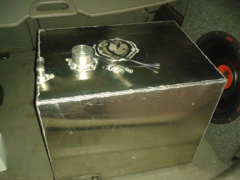

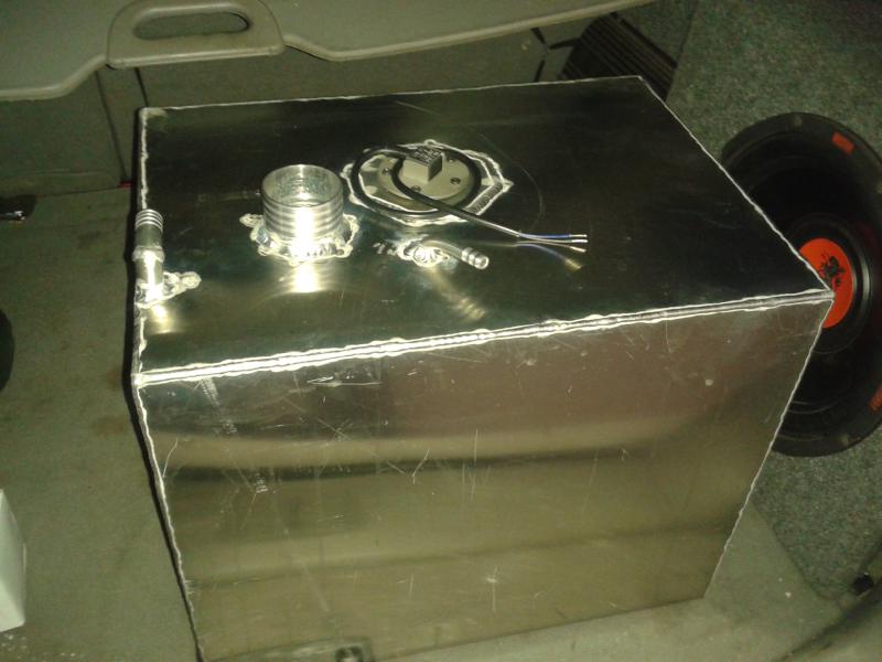

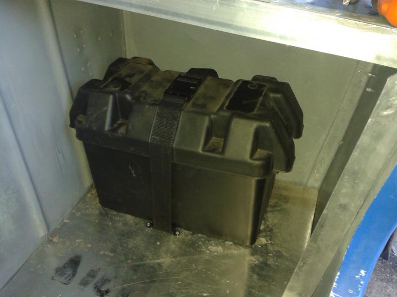

Ура! Сегодня наконец-то забрал бак!!! Сделано на совесть, так как я и хотел :D
В выходные буду ставить, примерить не успел, фотки установки в выходные будут!

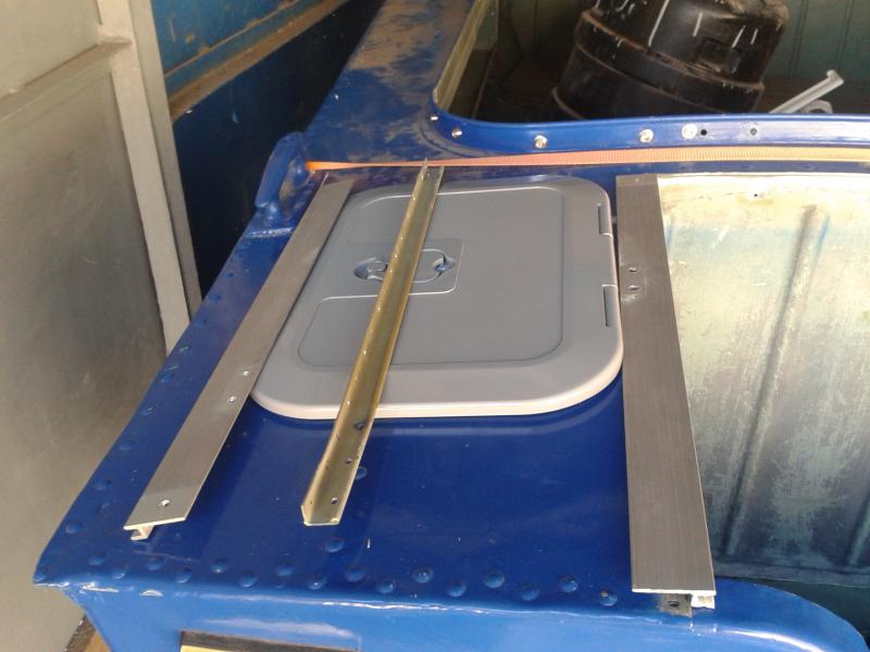

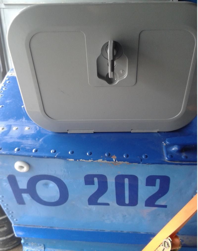

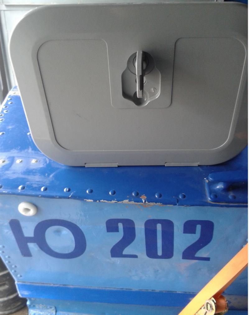

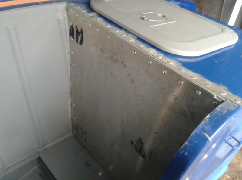

Было немного времени, поработал в гараже. Правый рундук практически готов, завтра буду зашивать боковую часть, крышка люка на месте, все места соединений промазывал полиуретановым герметиком. Правый рундук будет водонепроницаемым, левый пока не знаю...
места в рундуке еще много, подумаю, что еще можно хранить будет, может у кого нибудь есть мысли и предложения?

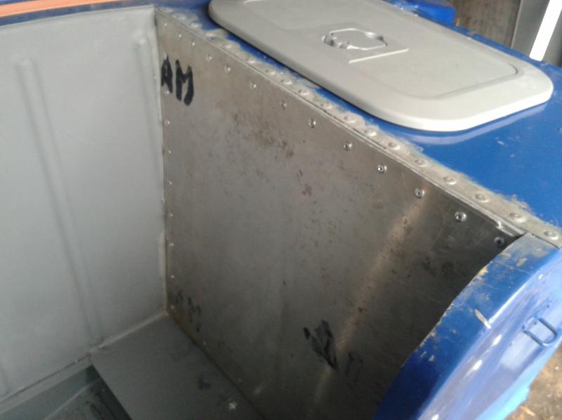

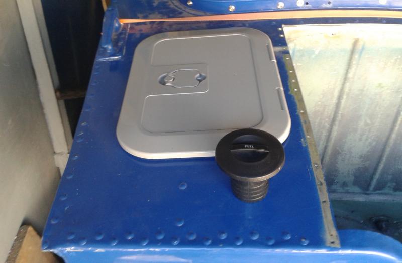

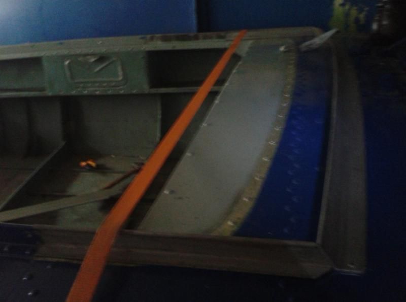

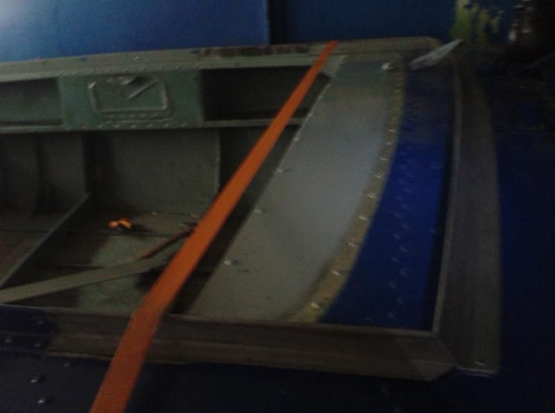

Привет всем. Наконец то выдалось свободных несколько часов, я сразу в гараж метнулся: зашил бакавые части рундуков, вделал сливной патрубок под помпу рецесса, собрал нижнюю часть новой рамки стекла. Еще думаю как делать верх, гложут сомнения, хочется и по материалам сэкономить, и сделать не как у всех. То что сделал выкладываю:
Удлинена соответствующим профилем часть борта, слава Богу, что в Самаре еще можно найти такой, и передняя нижняя часть рамки встала как надо.
Вот как то так.
