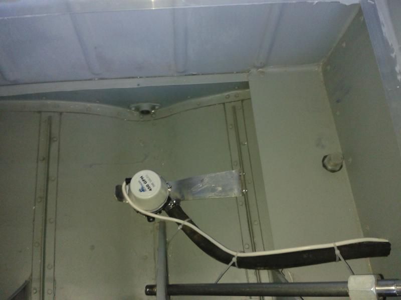

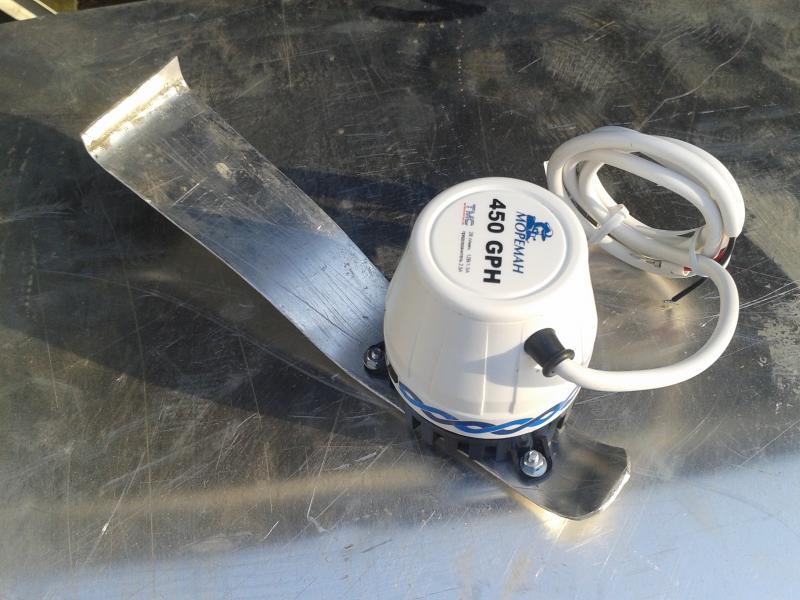

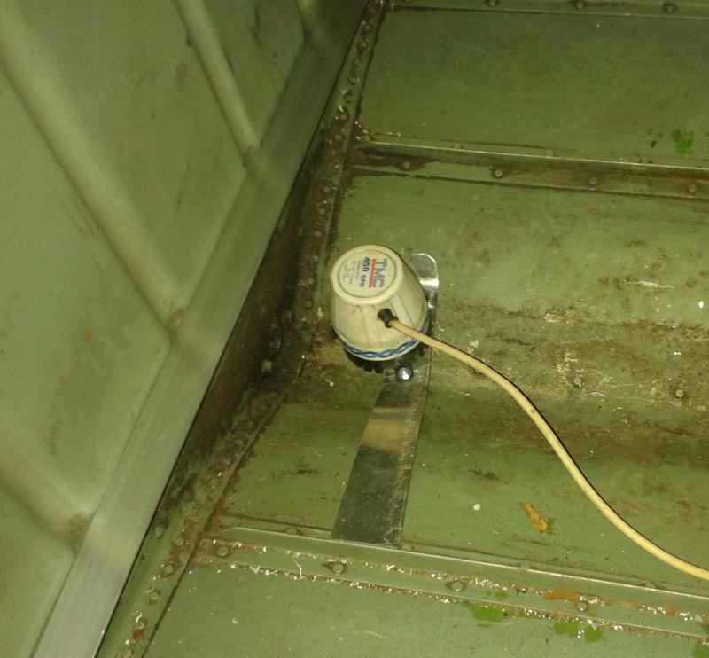

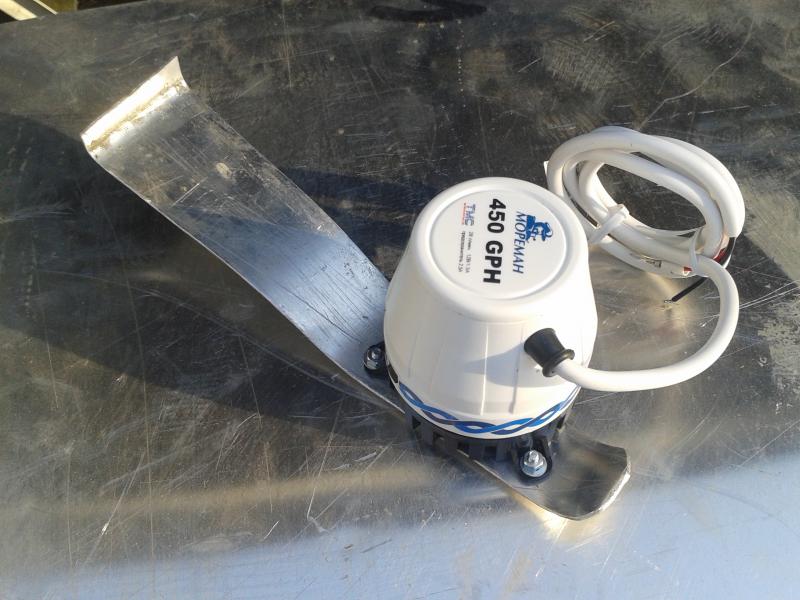

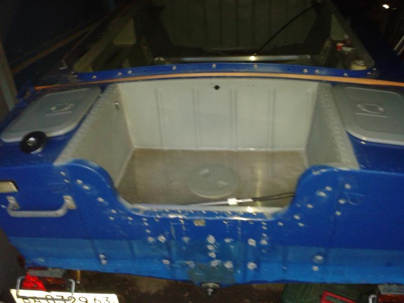

Привет всем. Продолжил работы в рецессе, временем ограничен, работаю по 2-3 часа. Смонтировал кронштейны помп,
помпу рецесса установил на место,
помпу кокпита не ставил,
т.к. еще будут работы по монтажу основания под слани, помпа пока будет мешать. Завтра вечером сборка транца, надеюсь закончить работы в транце за пару вечеров, подготовительные работы вроде все сделал. :)

Скажи пожалуйста от чего шланг к помпе подобрал?

Шланг стандартный, продается в любом магазине резиново-технических изделий. Взял с собой помпу и подобрал)

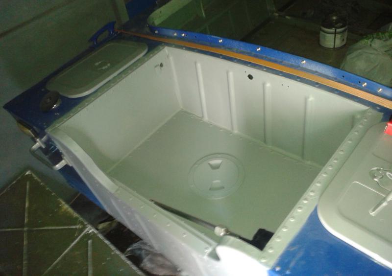

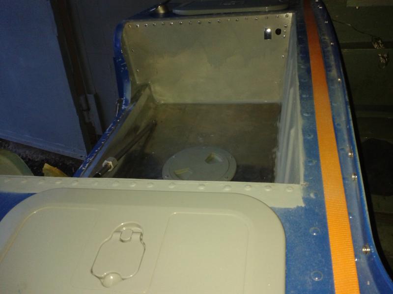

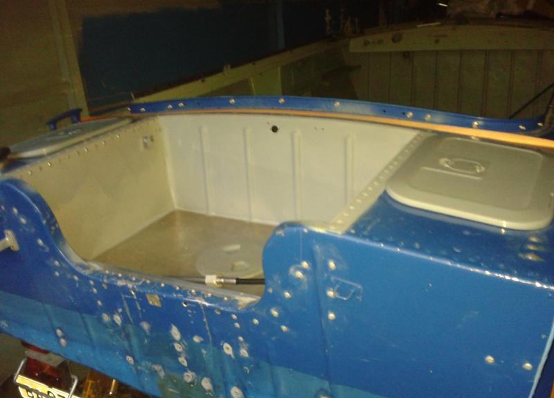

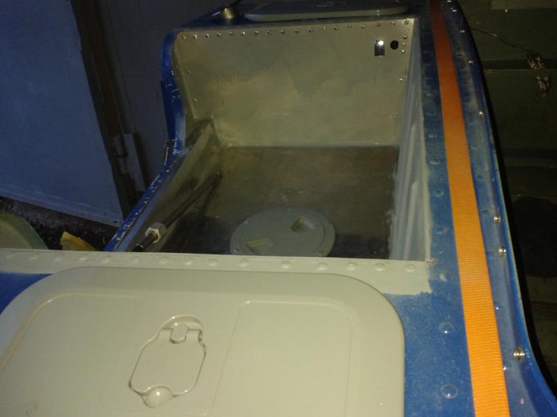

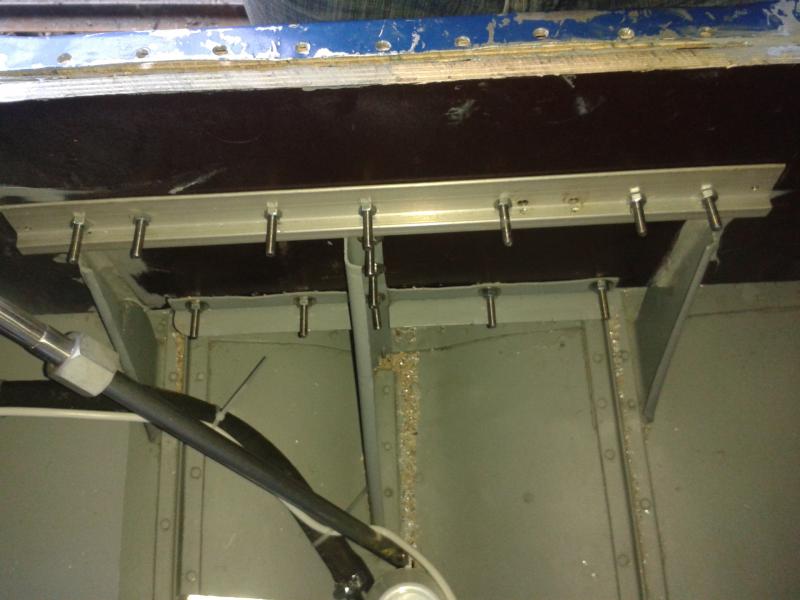

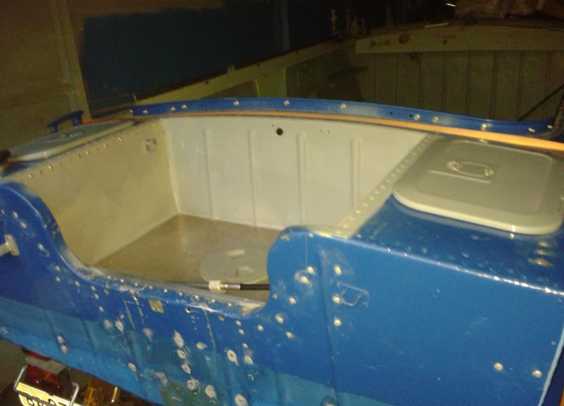

Очередной рабочий вечерок, доделал практически транец: собрал сэндвич из бакелитки
осталось заклепать дно рецесса
и закрутить 3 верхних болта.
Потом подкрасить транец и можно переходить к работам по сборке кокпита.
На помпу многие ставят гофру от стиралки :good: , она не ломает штуцер помпы, а он этот штуцер ломается задубевшим шлангом :yes:
Спасибо! Завтра гляну есть ли шланги под 29 диаметр.

Спасибо, Пётр. У меня помпа на 16, шлангов всяких море. Дюймовые тоже есть шланги разного качества, магазин "Садовод" тебе в помощь)))

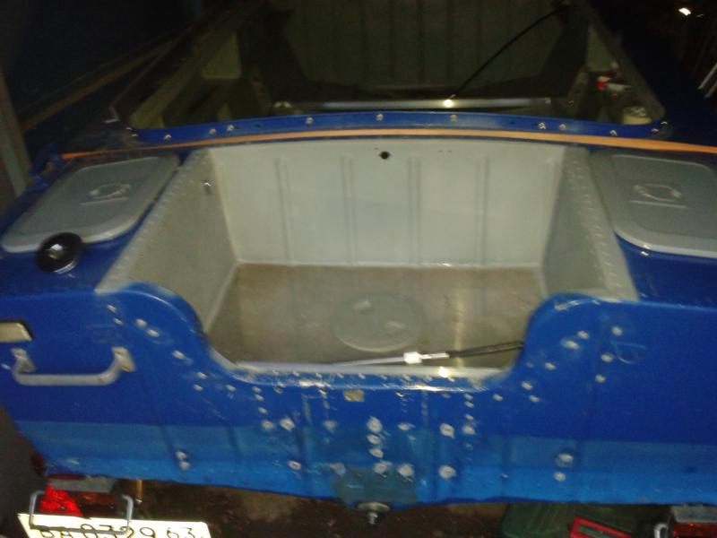

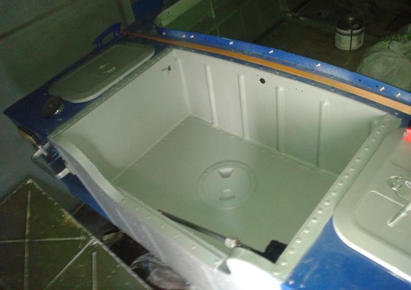

Ура! ;) Покрасил транец, на корме все сделано наконец то, в выходные буду мыть катерок изнутри, и начнется покраска кокпита, затем монтаж электрики, рулевого, установка приборной доски, стекло еще надо не забыть сделать :D . Работы еще конечно немало, но самую трудную часть прошел, дальше будет легче... Скорее бы :lodka:
СУ-ХАН
27.05.2014
216
Камышин-Киров-Самара
Прогресс-2, 1968 года выпуска
Вихрь 30Э, Suzuki DT30 RS
Сделал фотку покрашенного транца, вроде все ок :) :) :yes: :yes:

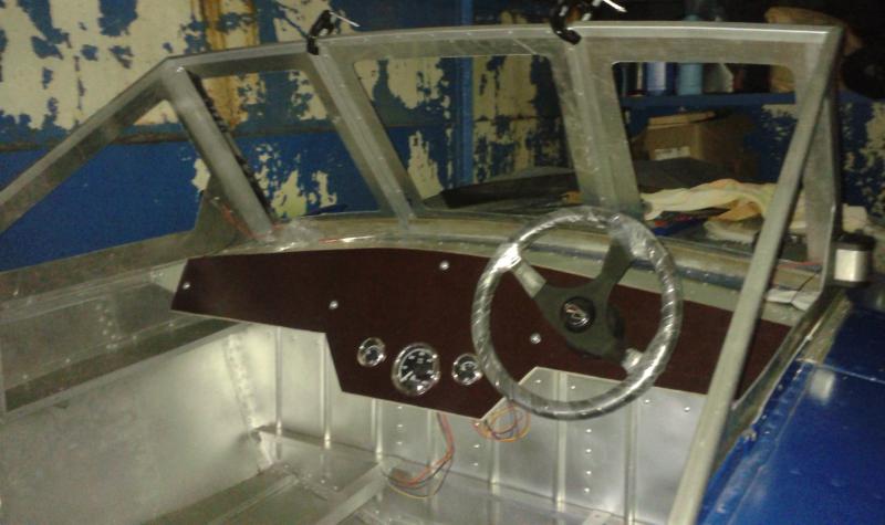

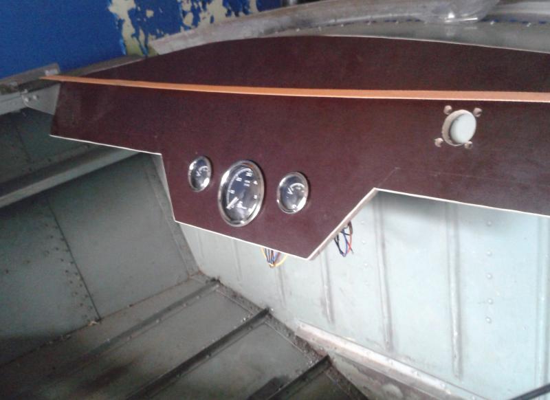

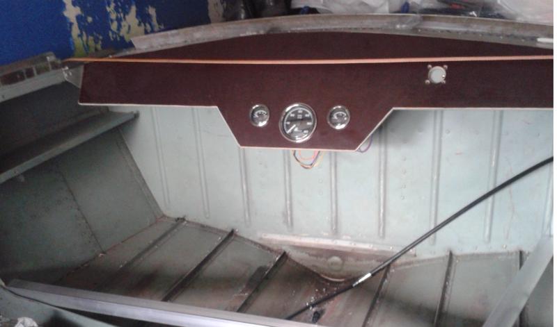

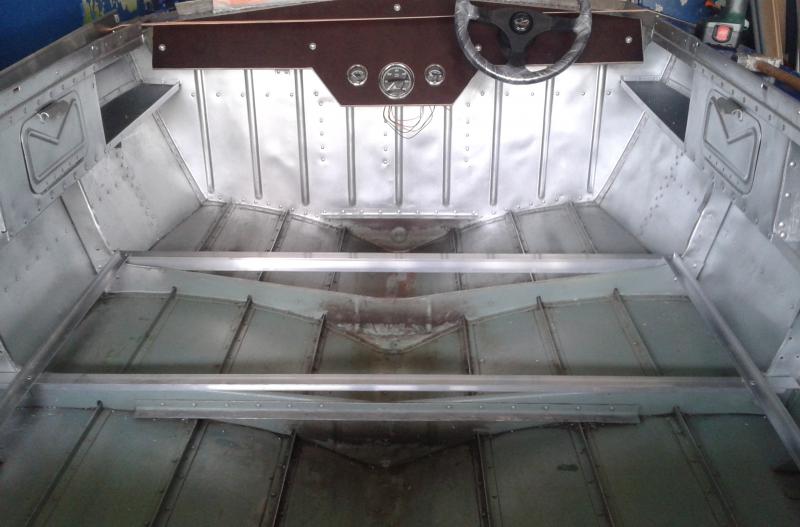

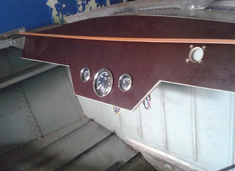

Начал заниматься устройством кокпита, первая примерка приборной доски
СУ-ХАН
27.05.2014
216

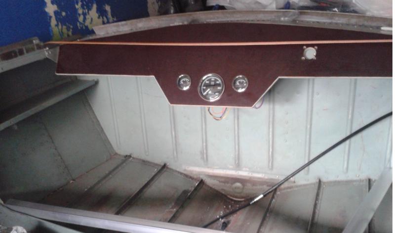

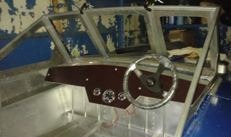

Добрый день!!! Собрал рулевое и поставил на место приборную доску, в салоне все убрал, подготовился к сборке каркаса сланей.

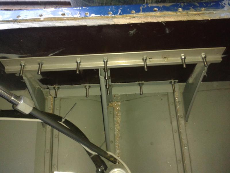

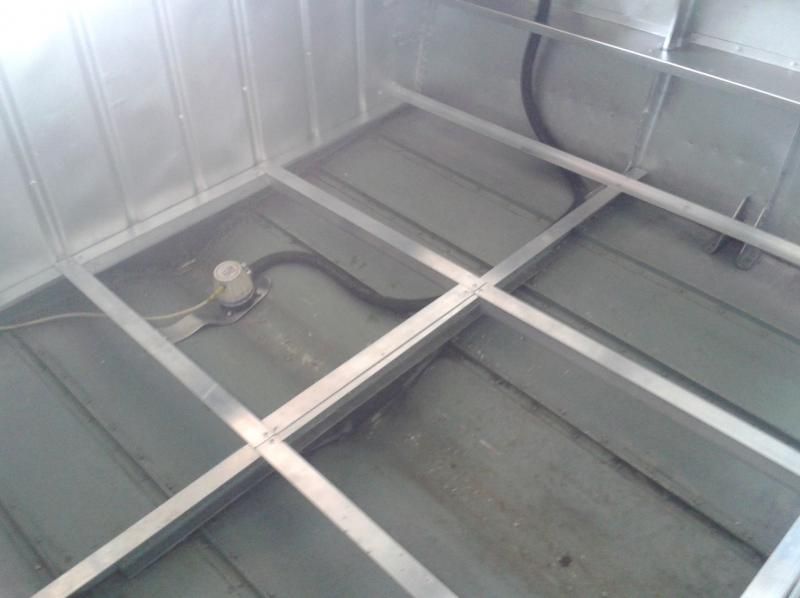

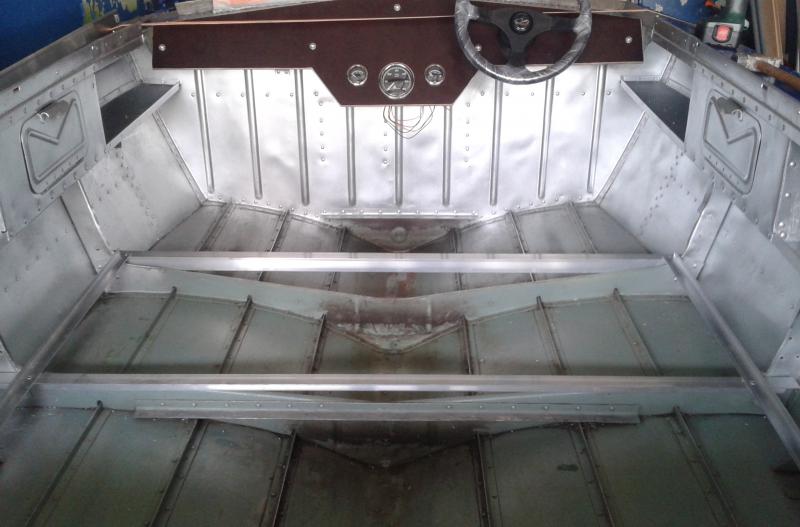

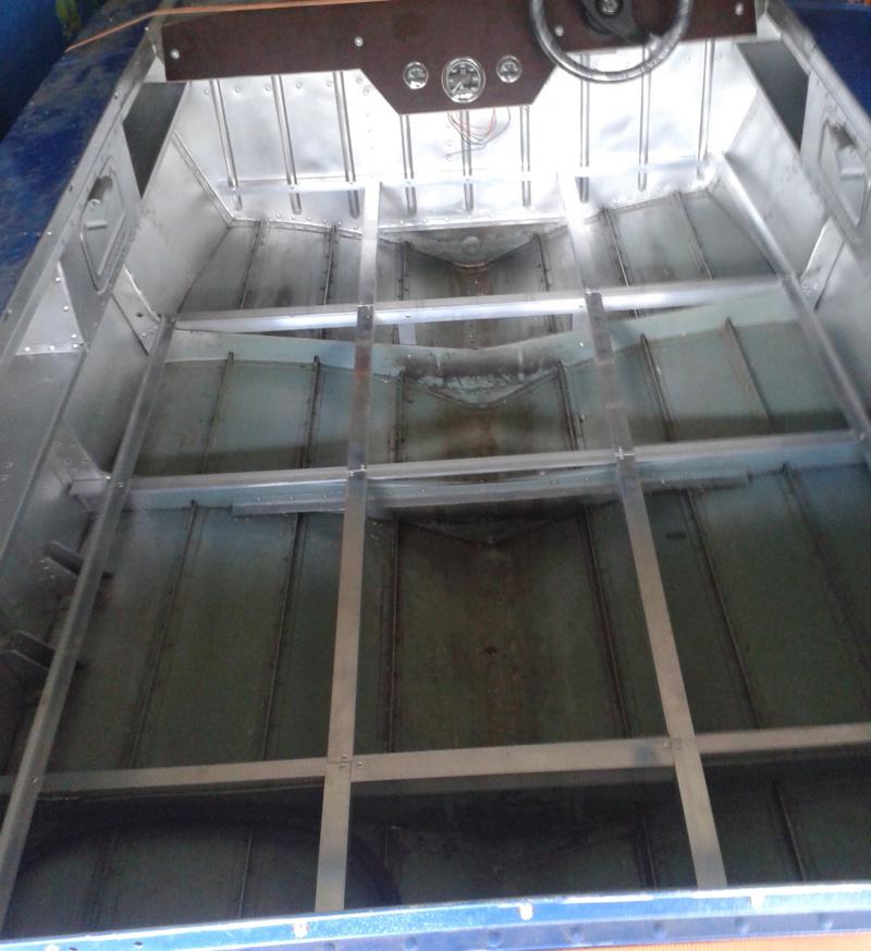

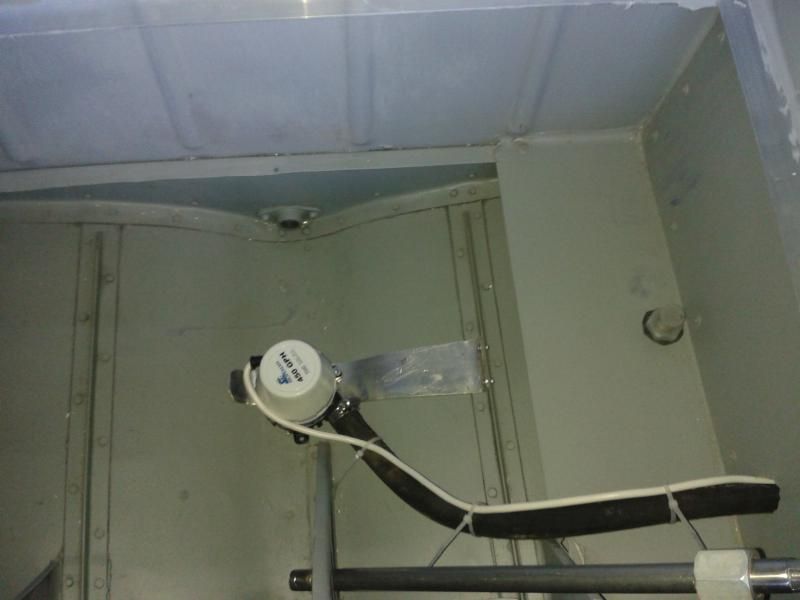

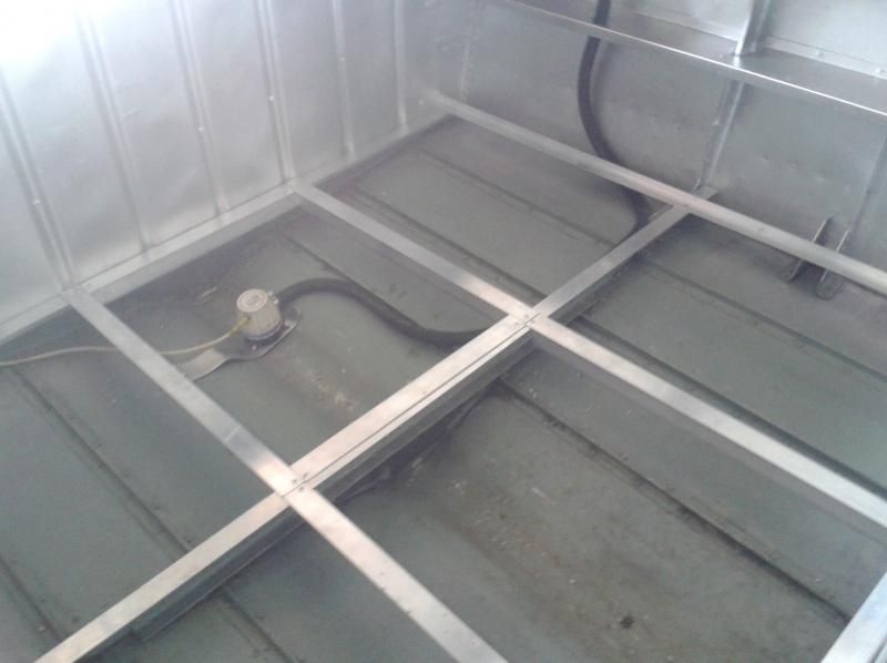

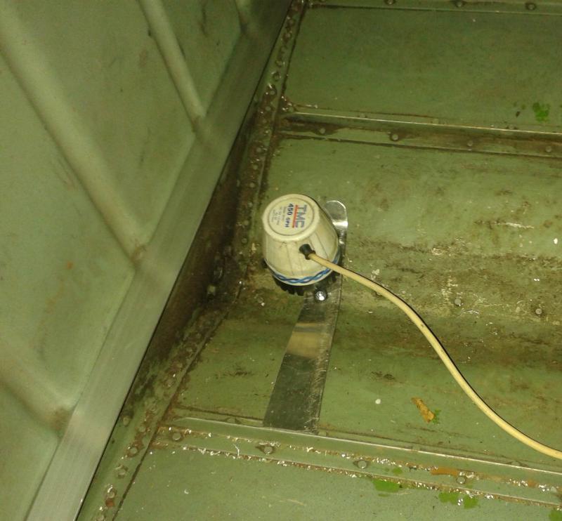

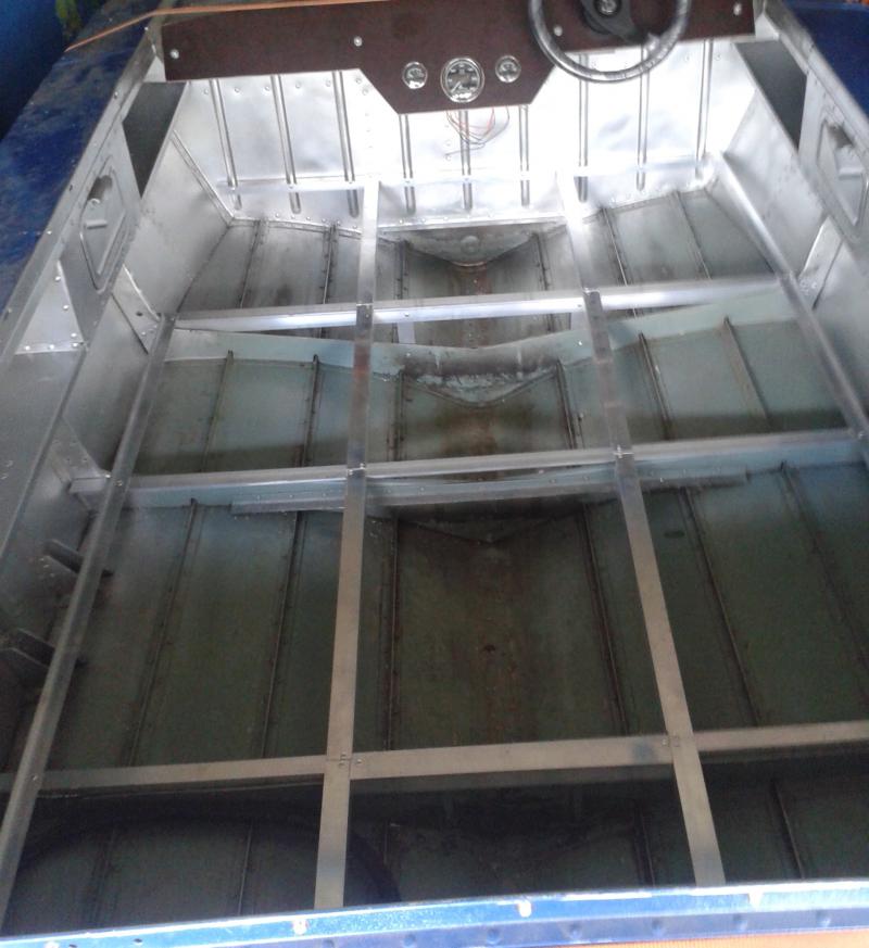

Привет всем!!! Смонтировал помпу в кокпит,
сделал усилители под новые слани,
начал делать выкройки лобового стекла а-ля торпедный катер :D, правда все таки решил делать калитку по центру. Придумал сделать съёмный задний рундук на защелках, чтобы можно было вытащить и освободить заднюю часть кокпита, если едешь на рыбалку, и в то же врем хочу сделать маленький бардачок, если захочется поехать надолго. Размер рассчитал: 1200х400х300 длина х ширина х высота. Делать буду из остатков бакелитки 9мм, точно останется после изготовления сланей!!! Рассчитываю поделить его на 2 части и сделать мягкую сидушку со спинкой.

добрый день, да ровные слани в прогрессе это мечта, но посвоему опыту скажу, по такому настилу центр тяжести человека получается высоко, на волне стоящему становится не комфортно, бота становятся низко, до колена, пол съедает глубину даже при 10 мм фанере, поэтому стоя чуствуеш неувереноо себя, поэтому я убрал, и оставил родное железо, практично
СУ-ХАН
27.05.2014
216
Да Ромыч, центр чуть вверх ушел, от штатного пола на 5 см примерно, но я ловлю сидя в основном, радикулит блин, так что неудобства от этого не испытываю, Да и рыбачил я на таких лодках, вроде все нормально всегда было, никто не выпадал)))

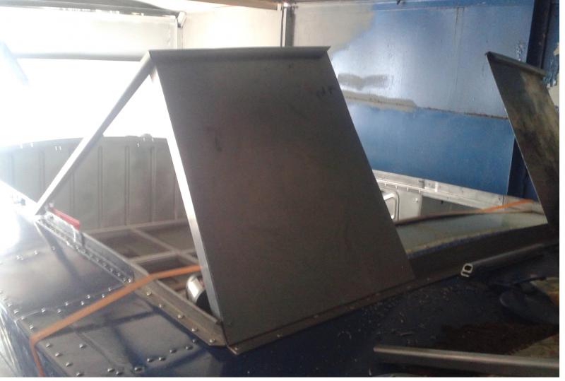

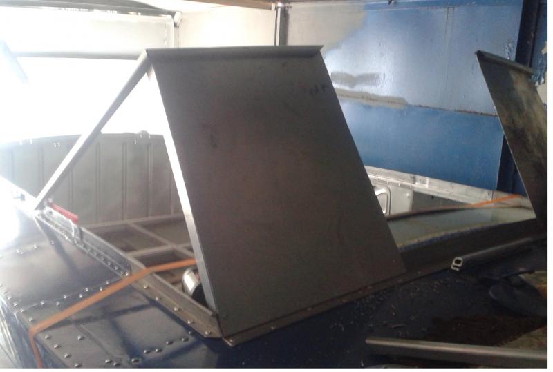

Продолжаю делать рамку ветрового стекла, основа, как и планировал, дюралевый лист, обрамление из е-образного профиля. Собираю пока всё на болты, потом склепаю.
Сейчас собираю калитку, когда основа рамки будет полностью готова-выложу фото. :good:

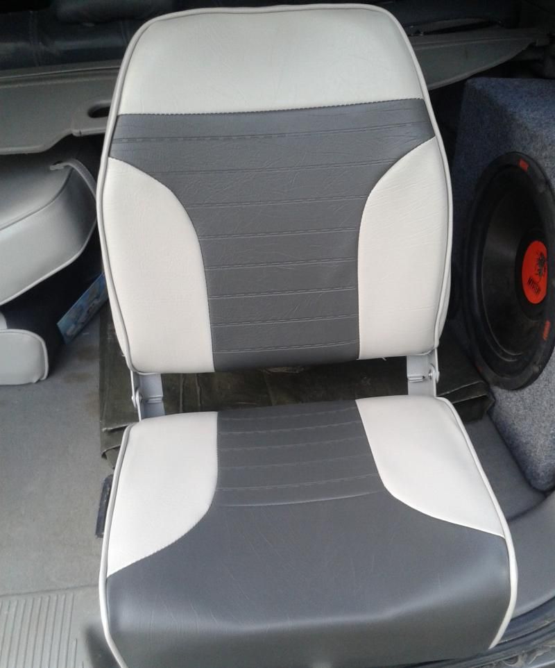

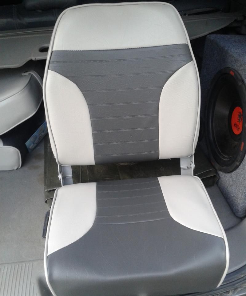

Всем привет. Пришли сиденья, фирмы Springfild, надо будет подобрать такой же цвет винила для крышки заднего рундука. :?

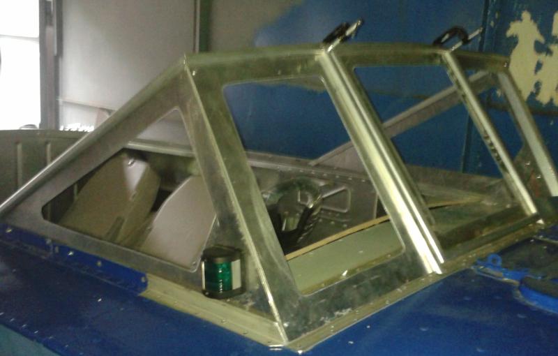

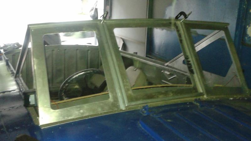

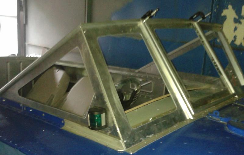

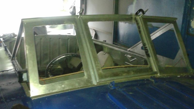

Добрый вечер, други!!! Подготовил к окончательной сборке рамку лобового стекла, клепать буду в следующее воскресенье! Сейчас все собрал на струбцинах и наживил кое-где на болты. На данный момент конструкция выглядит так!!!
Для сборки не хватает 2-х запчастей, стоек, поддерживающих рамку лобового стекла изнутри,докуплю на неделе.

Отлично получается! Из чего будут стойки лобового?

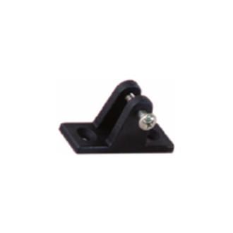

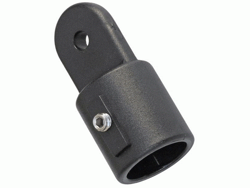

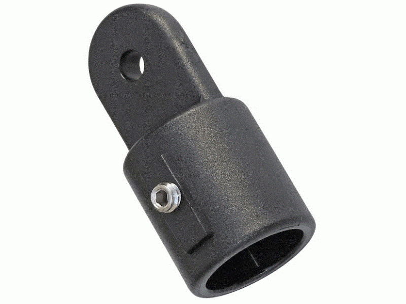

Петр, стойки сделаю из 20-й алюминиевой трубки и наконечников тента. На 2 стойки нужны 4 штуки вот таких:
4 штуки вот таких:
и подобрать по длине 2 отрезка трубки.
9 558
4 769
:unknown: Зачем такие узкие проёмы? Обзору не будут мешать? :|
ihtiandr
11.03.2015
265
саратов
ihtiandr
прогресс 2
suzuki dt 30
Да нет стекло очень толково сделал, только ходовые огни надо было размещать в другом углу боковых окон (за передними сиденьями). Я также как у Тебя сделал и за два года эксплуатации убедился в том, что при включении в темное время суток огни дают засветку палубы, а это очень мешает при управлении ночью.

Владимир, по мне так обзору не мешают, время как говорится покажет...

Ихтиандр, по поводу засветки палубы: центральная часть засвечиваться не будет, углы рамки не дадут, только маленький кусочек сбоку, проверял. Сзади не стал ставить, по стилю не нравится, долго крутил боковые форточки пока не пришел к такому решению...
