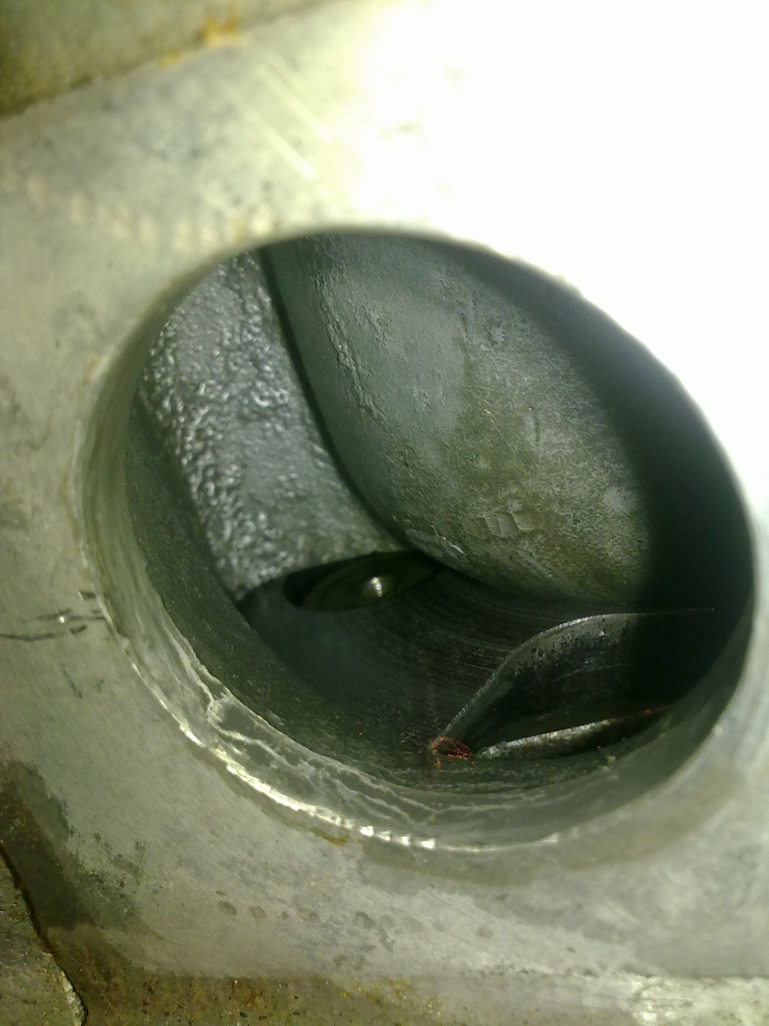

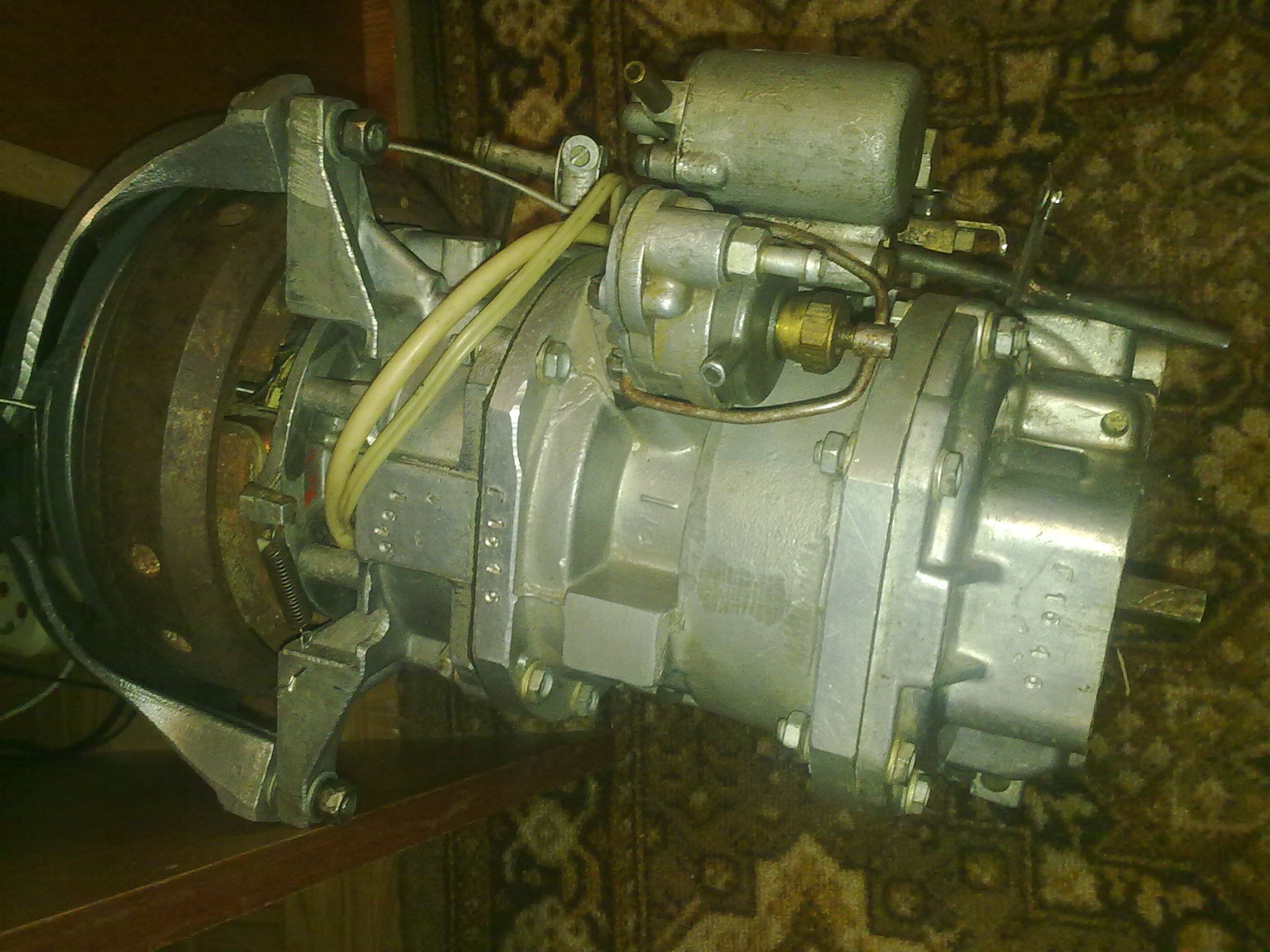

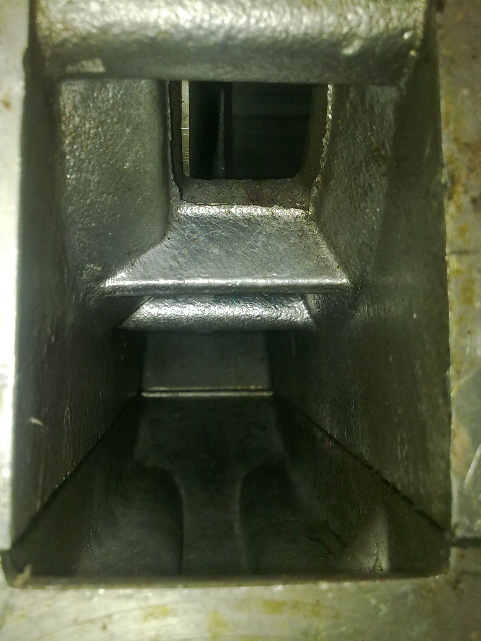

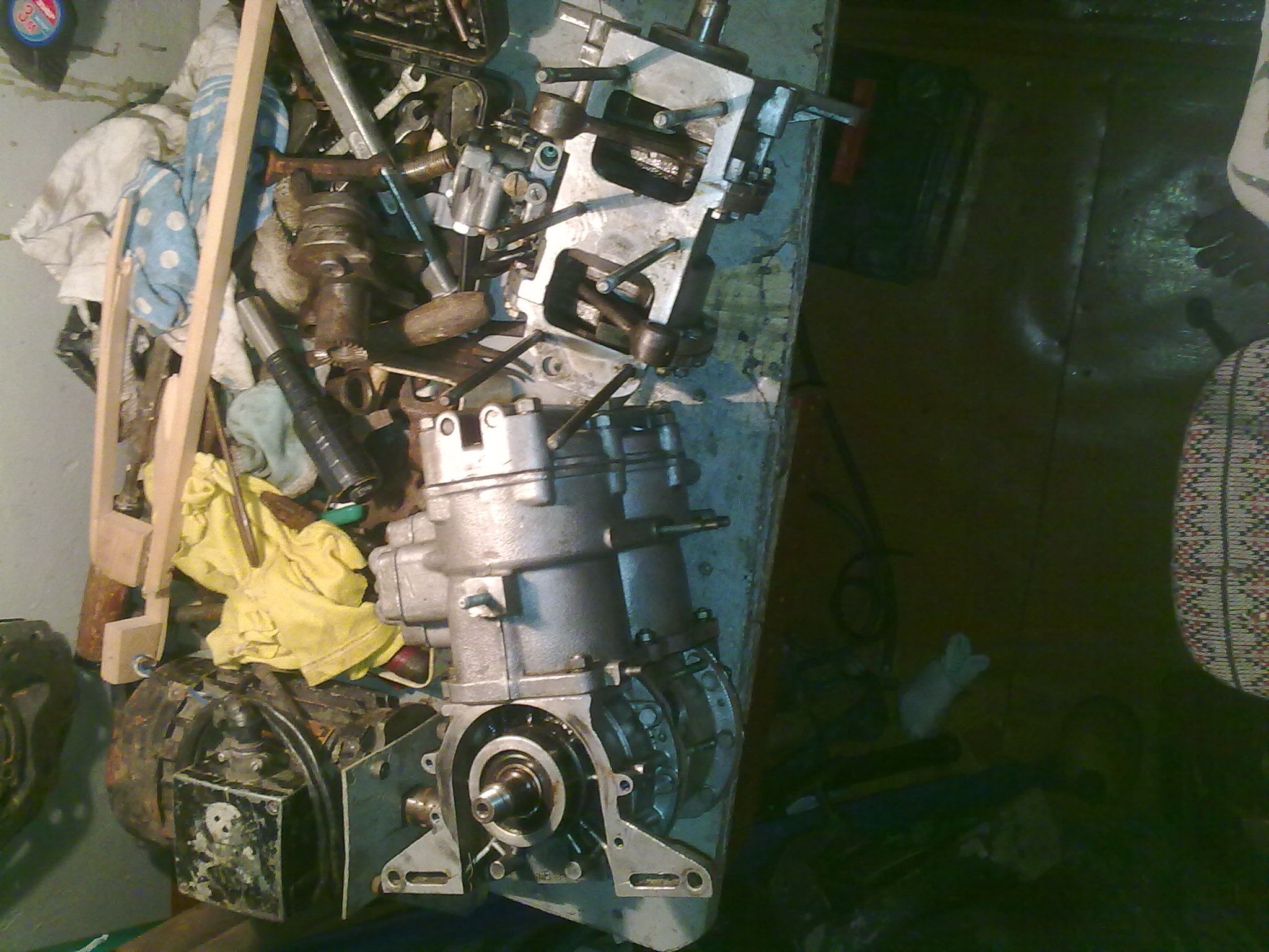

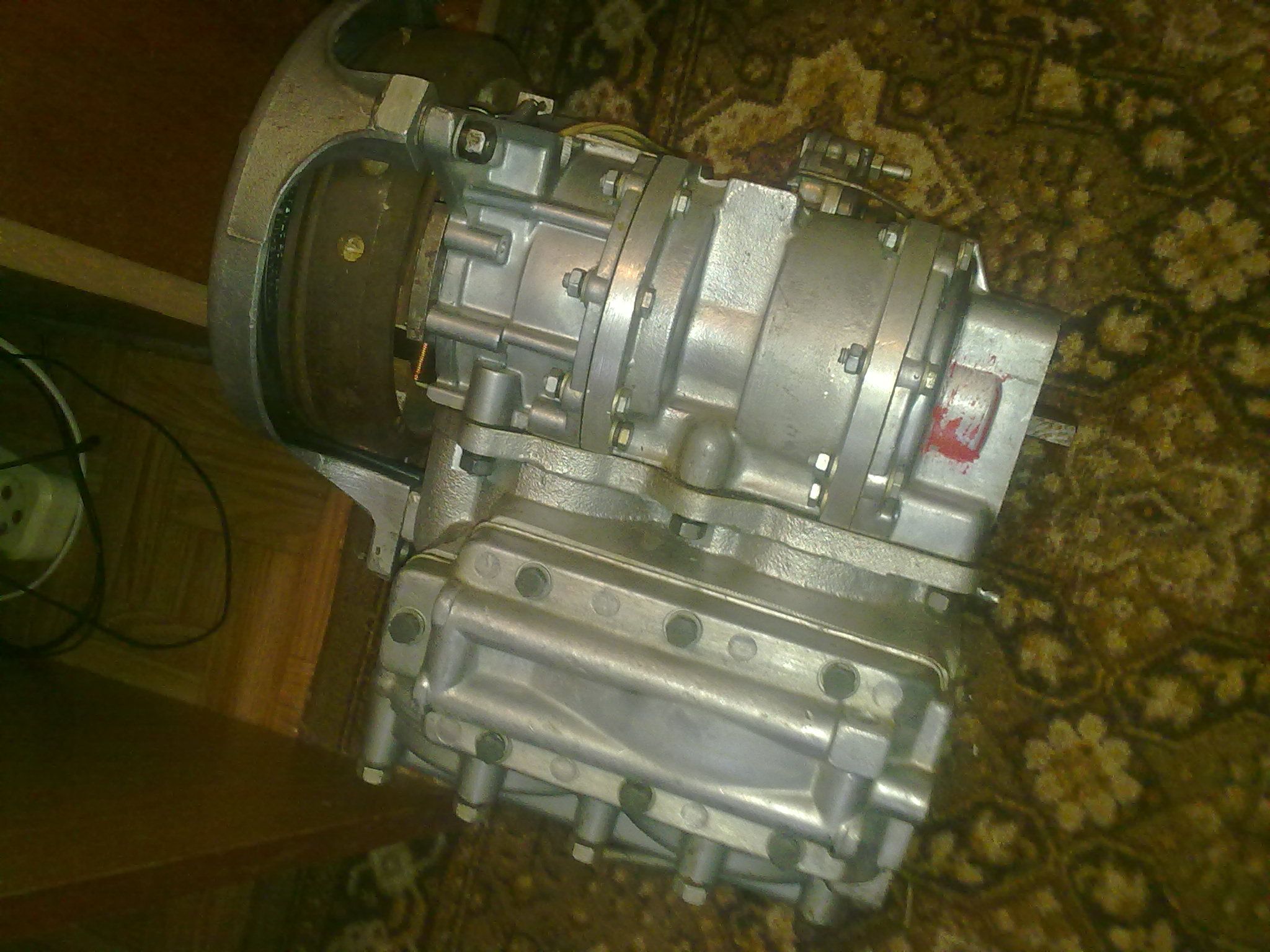

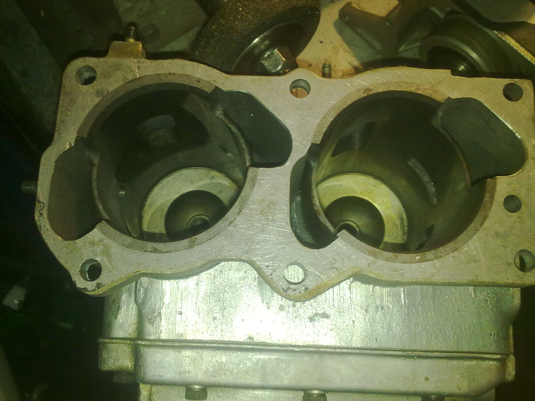

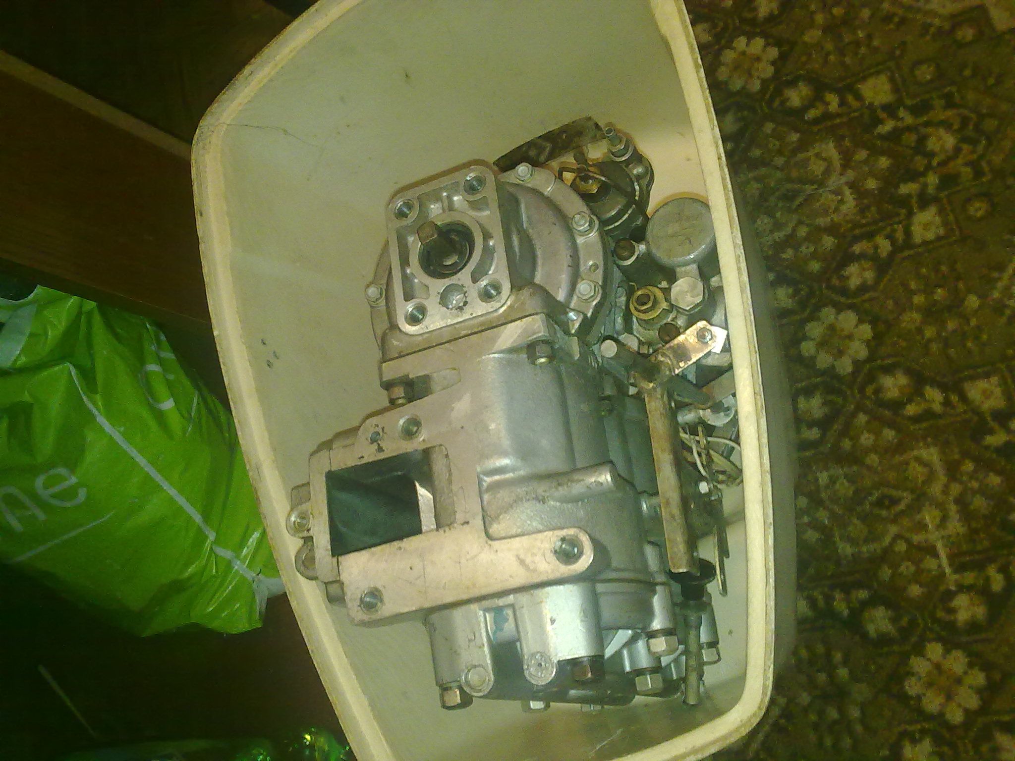

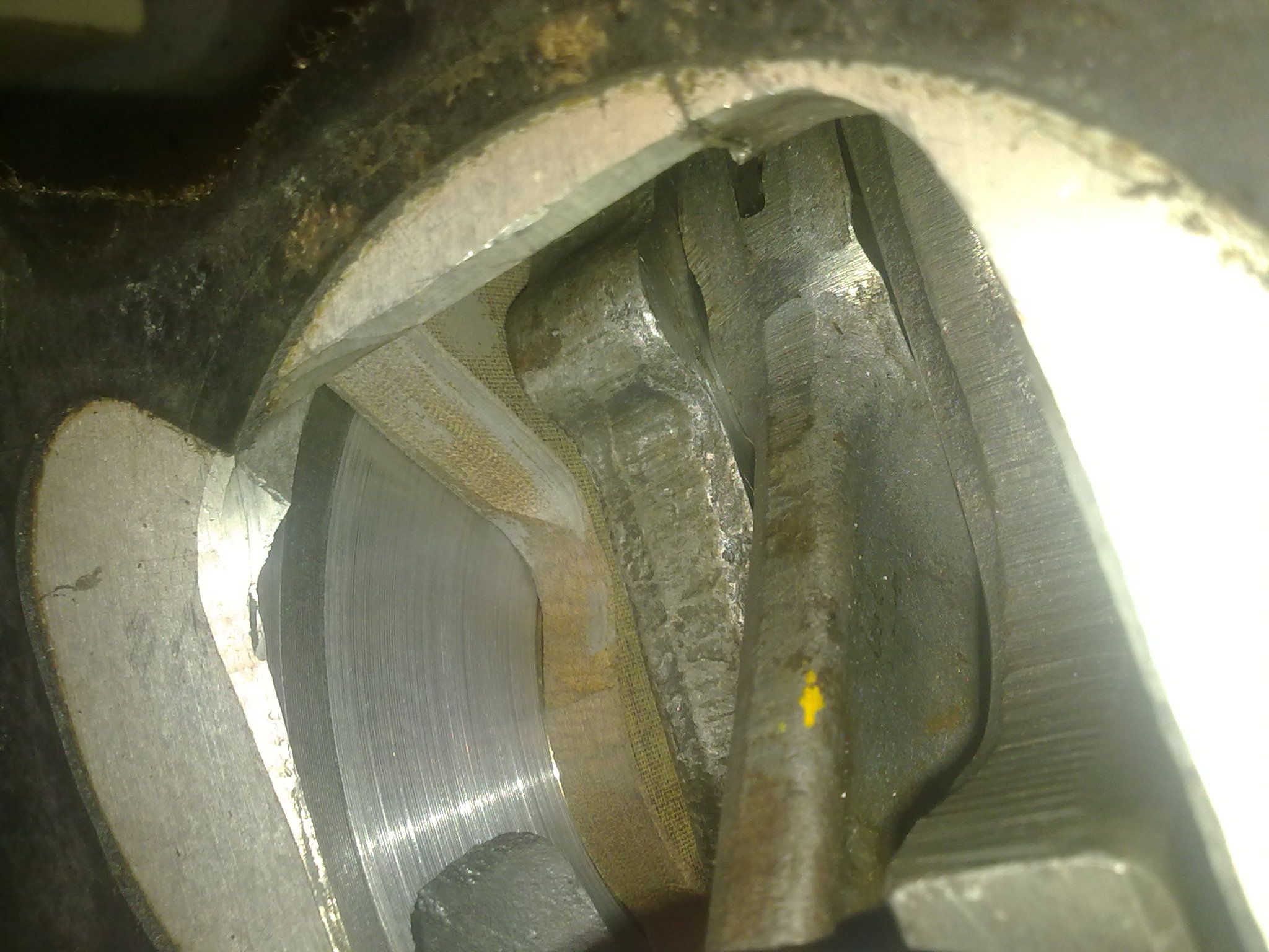

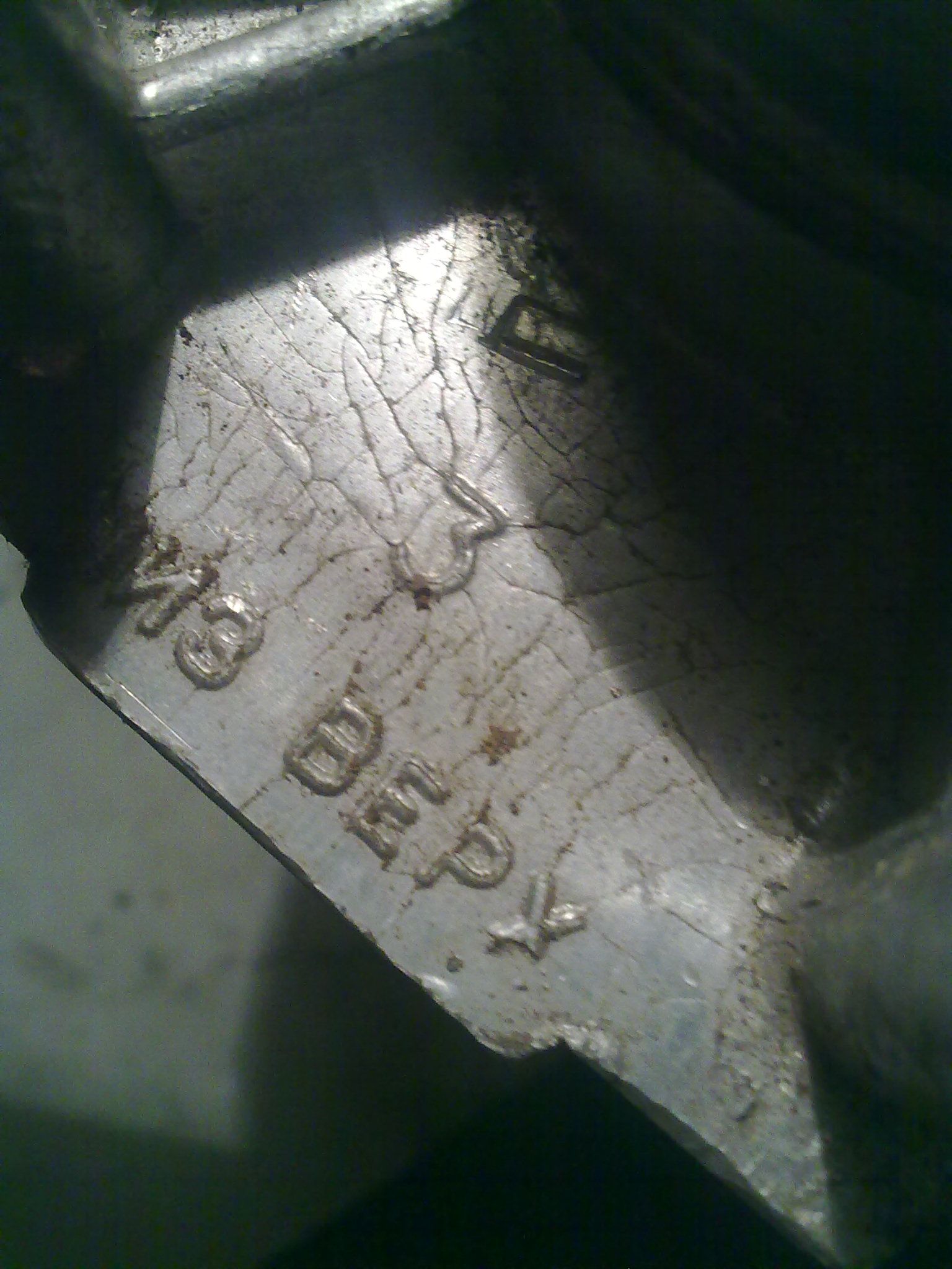

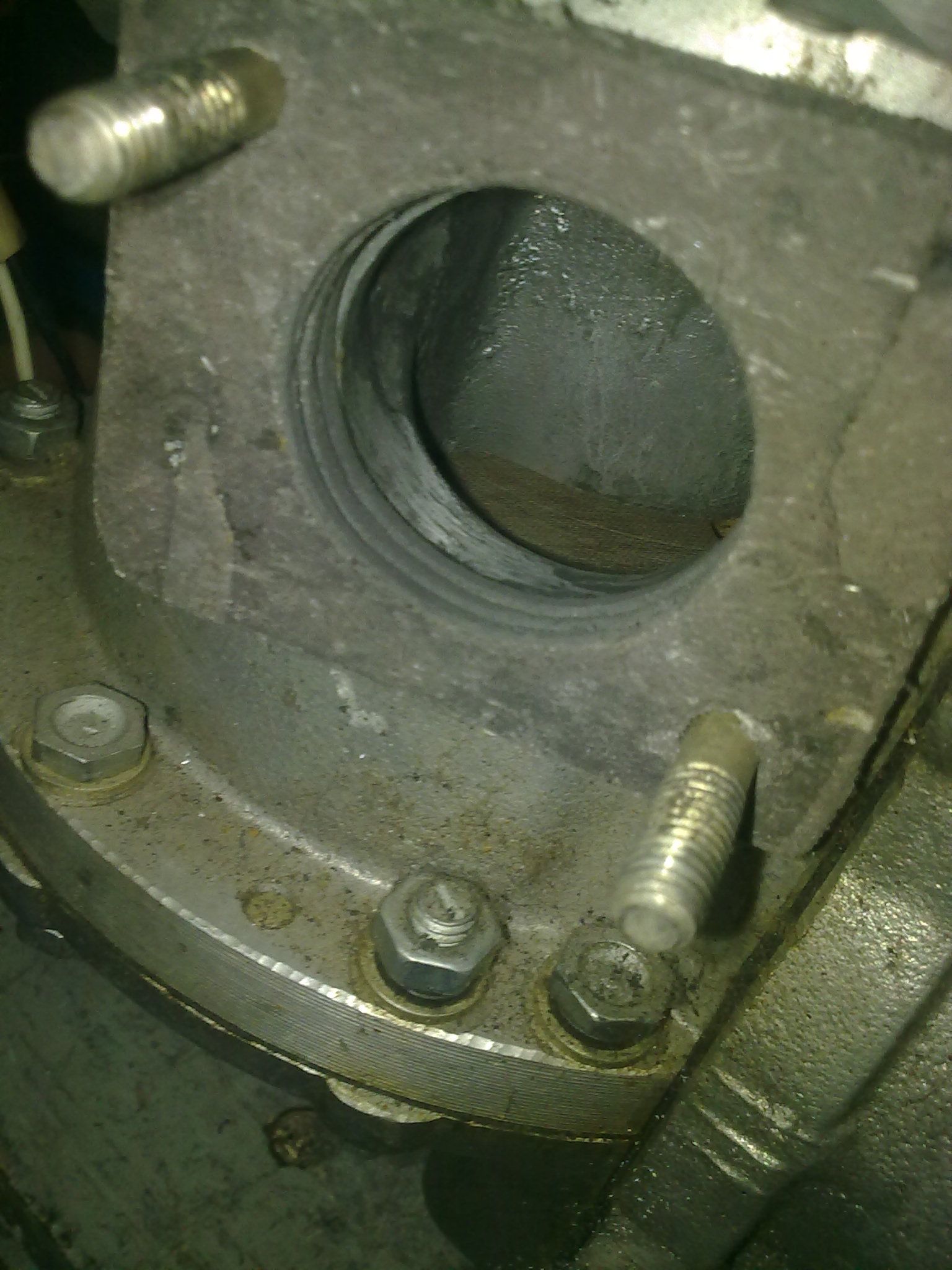

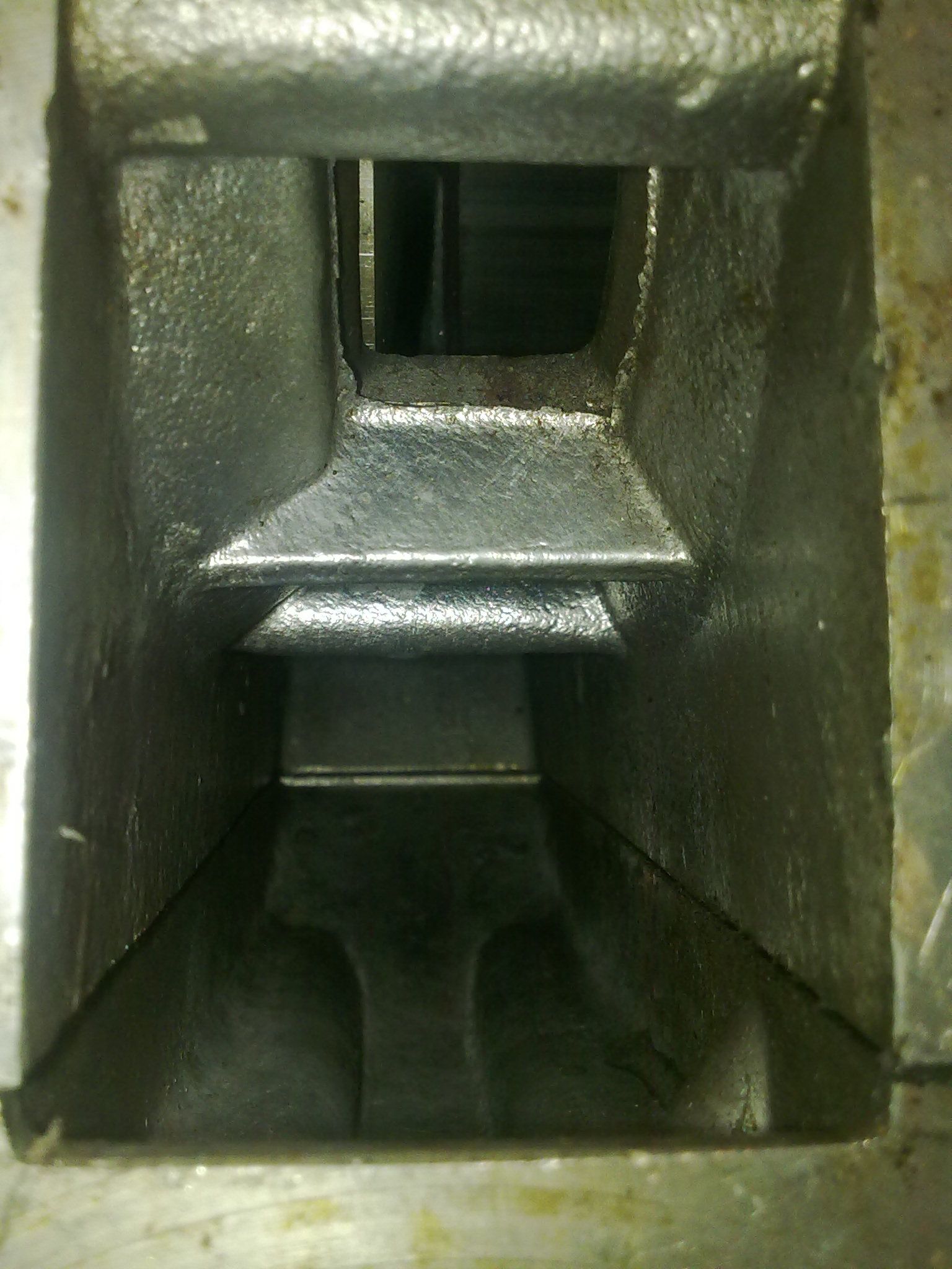

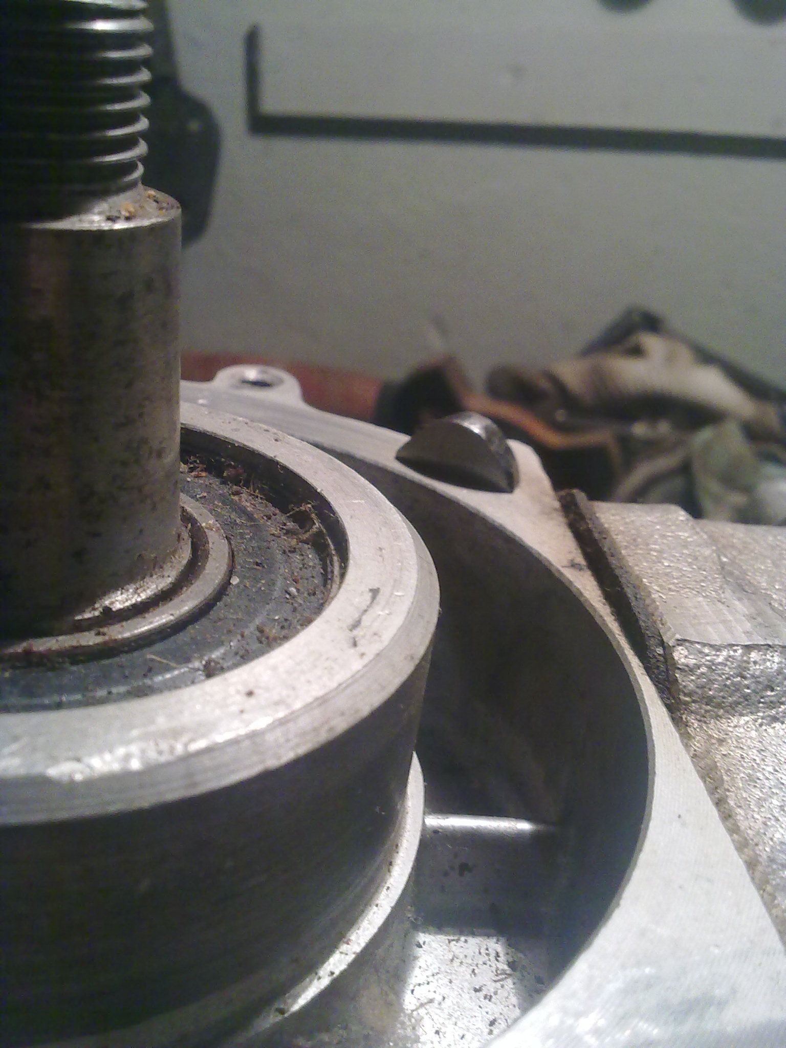

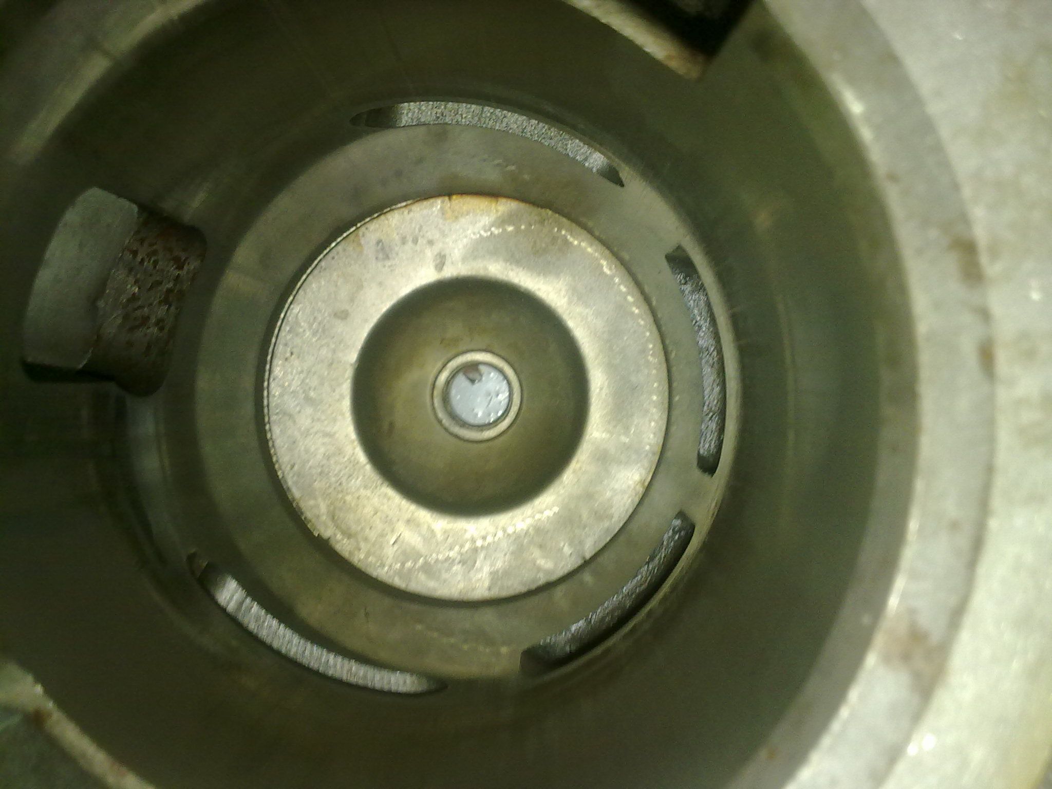

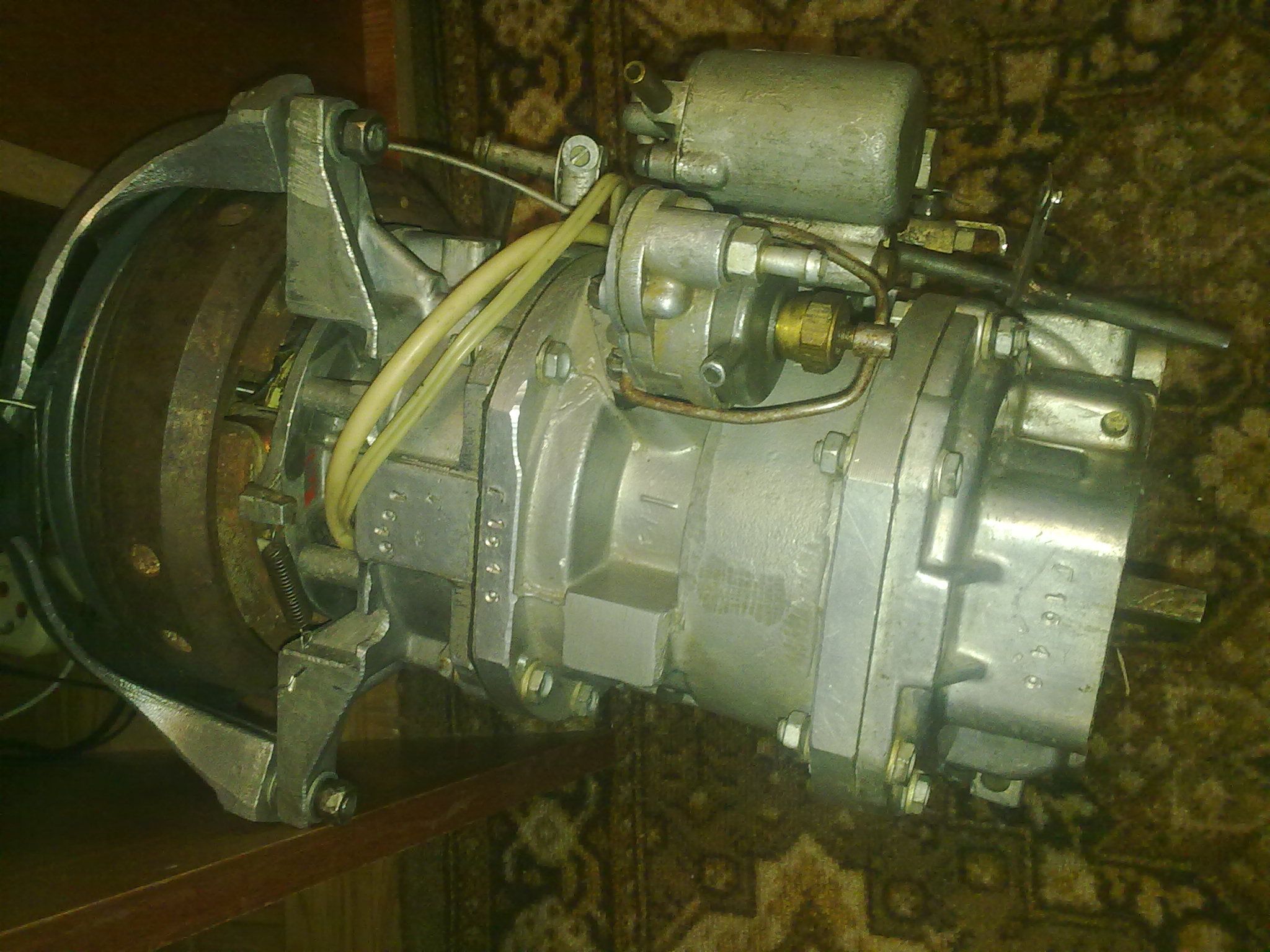

Значит писал я выше что хочу востановить виновника этой темы,но потом сознание пересилило волю и плюнул я на эту затею!!!Восстановит можно...,но нужно ли?!...Занчит собрал я свою тридцатку и 25-ку и впарил их за 2000 р на рынок......В субботу ездили с другом на рыбалку в деревню Екатириновку...Купили водки+принадлежности и снасти!!...Отдохнули неплохо!!!...В воскресенье похмелились значит и на лед!!!...Поймали мало....Но!!!....Собираемся мы значит обратно ехать(мой друг мент и ему пох то что с похмелья за руль) и тут к нам дедок подходит и молвит мол Сынки помогите мне в сарае бочку перетащить,ну тут то отказать трудно.Помогли,он нас в дом силком по стопочке угостить самогонкой своей...Ну мы же не против! :P ....И тут в сенях я увидел это чудо!!!!
Дед рассказал про то что мотор егошний и ездил он на нем всего месяц,а после того как с ним инсульт случился :( ему врачи запретили физ. нагрузки! он мотор законсервировал но потихонечку то это продал то то!!...Воощем продал он мне эту башку за 1500р.......
P.S/// Щас буду разбирать!!

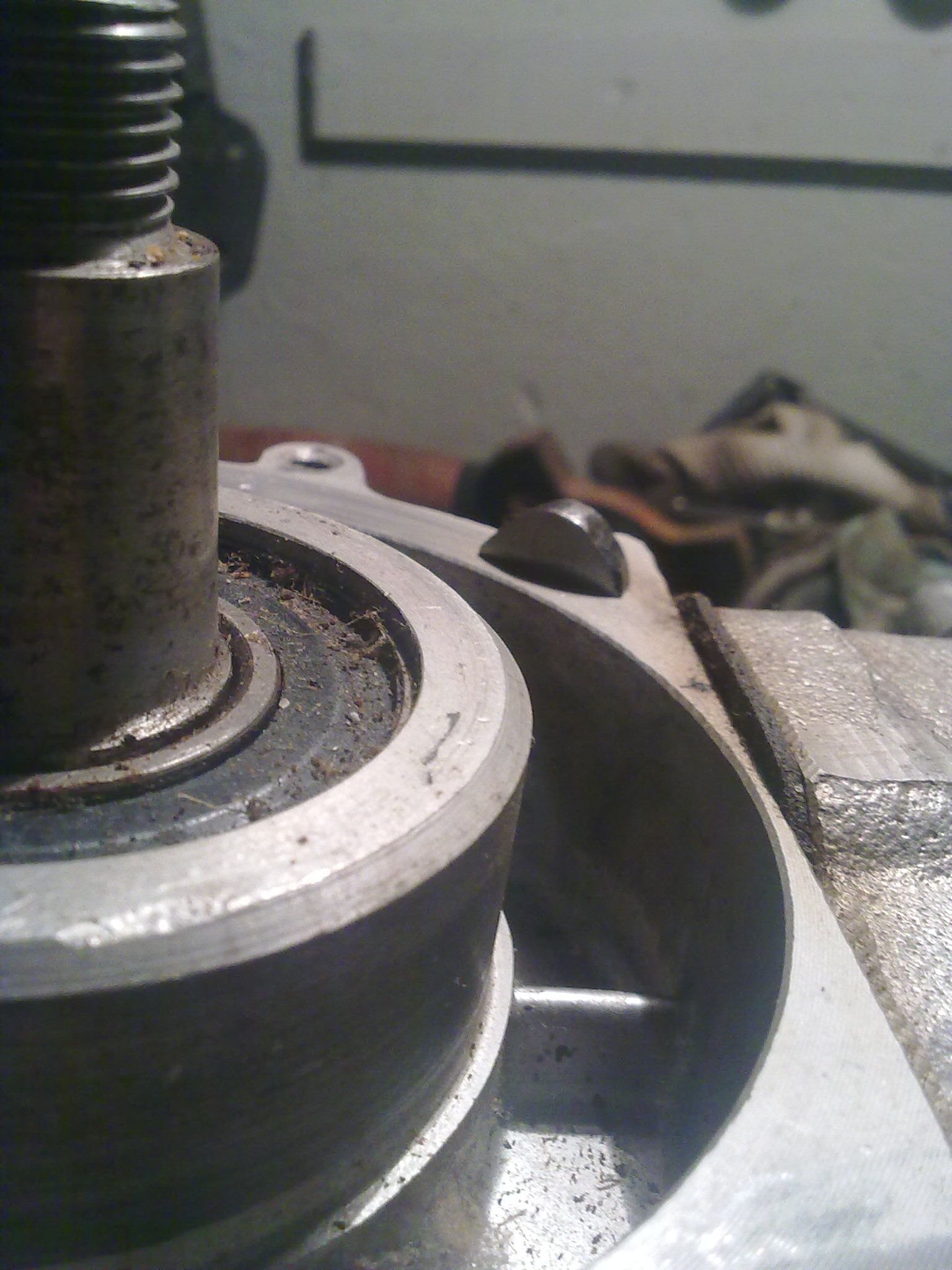

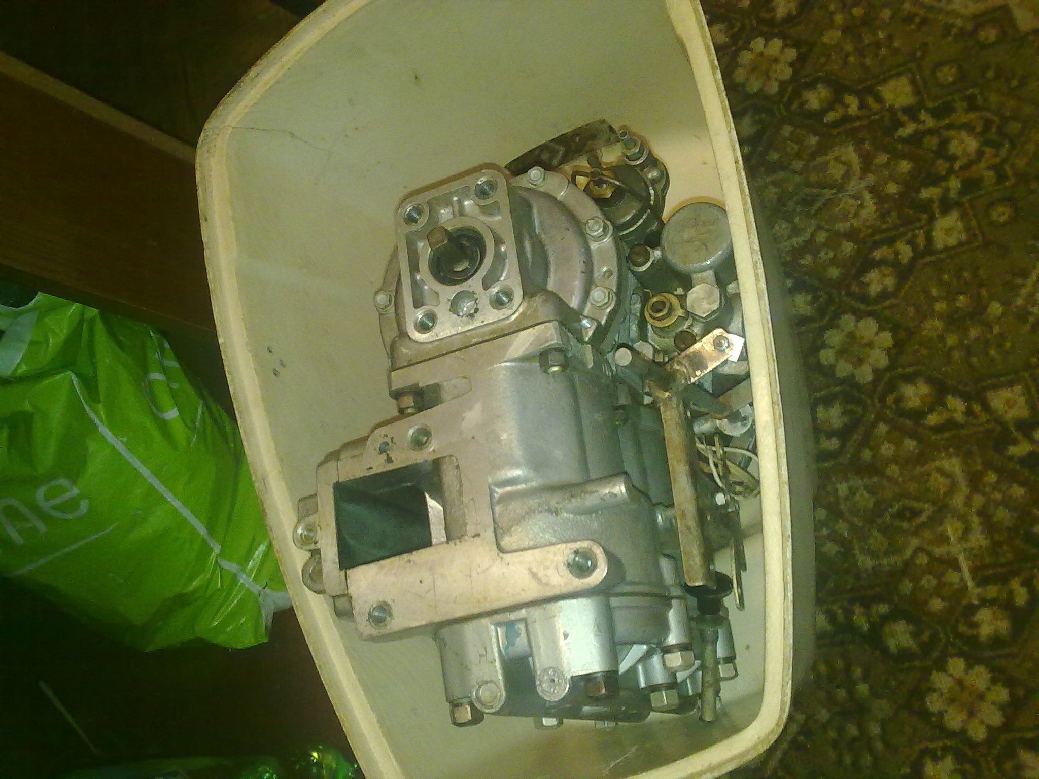

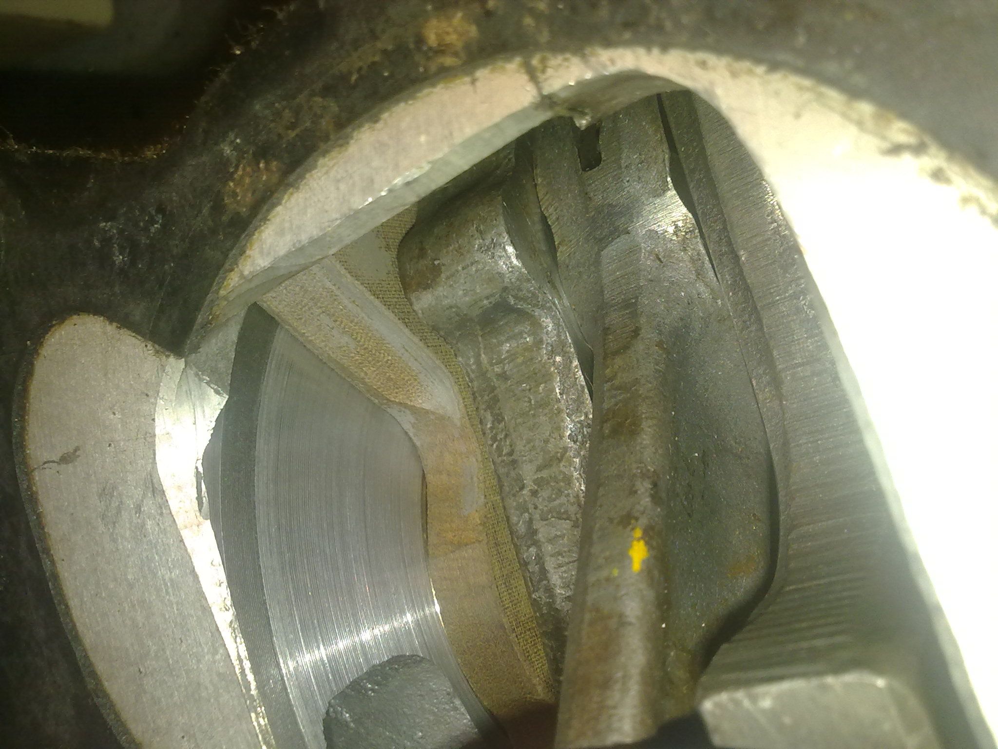

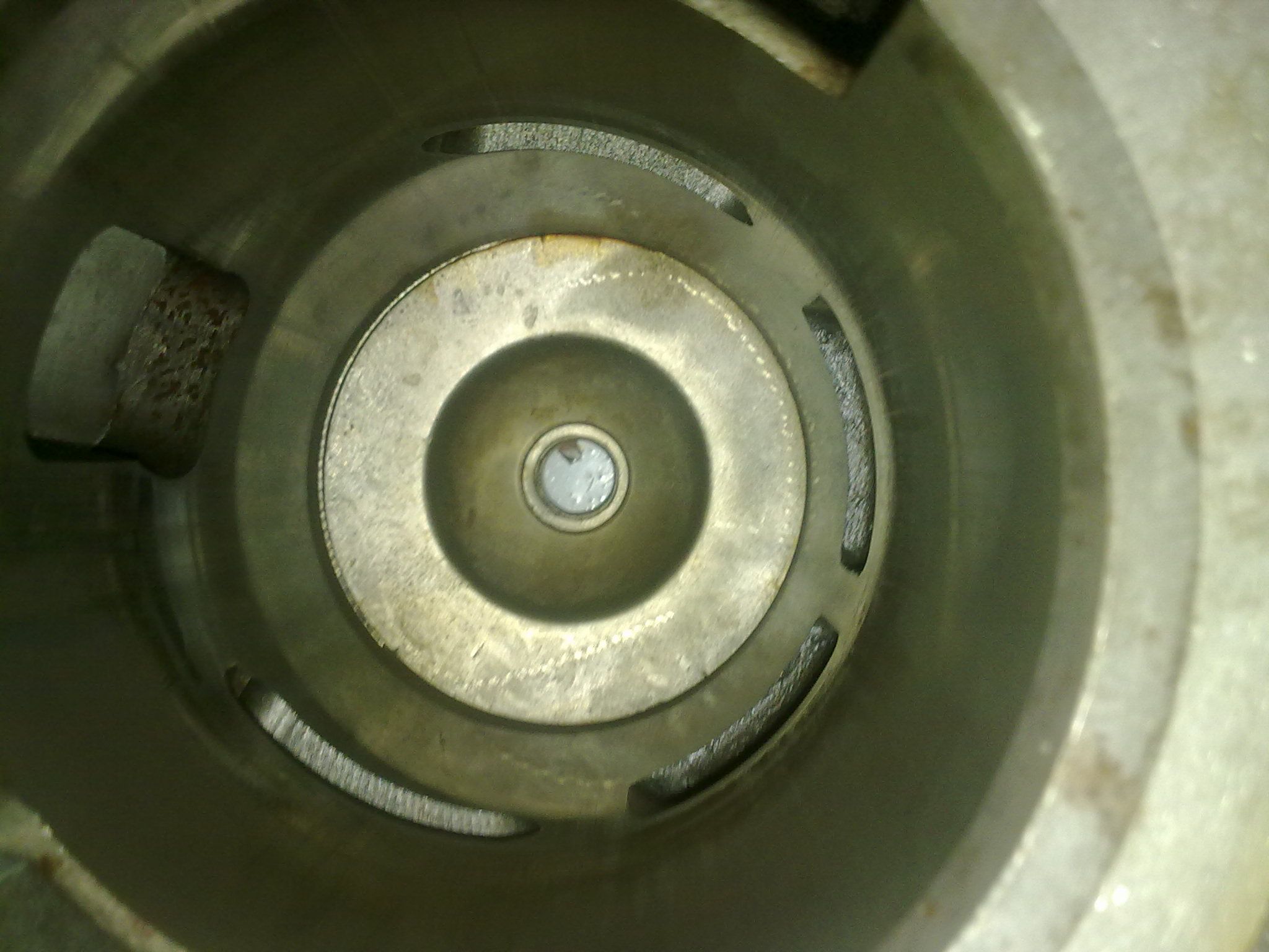

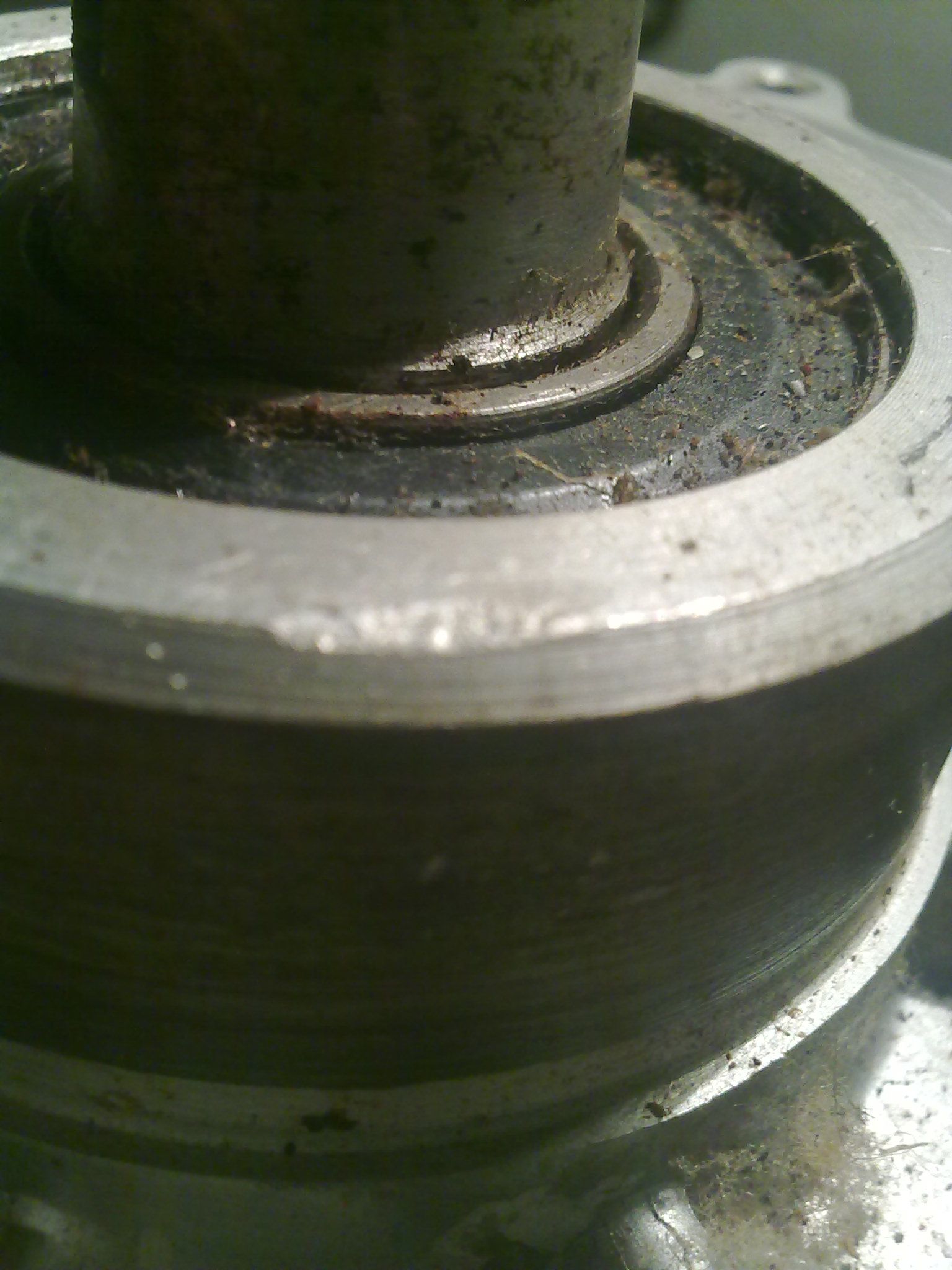

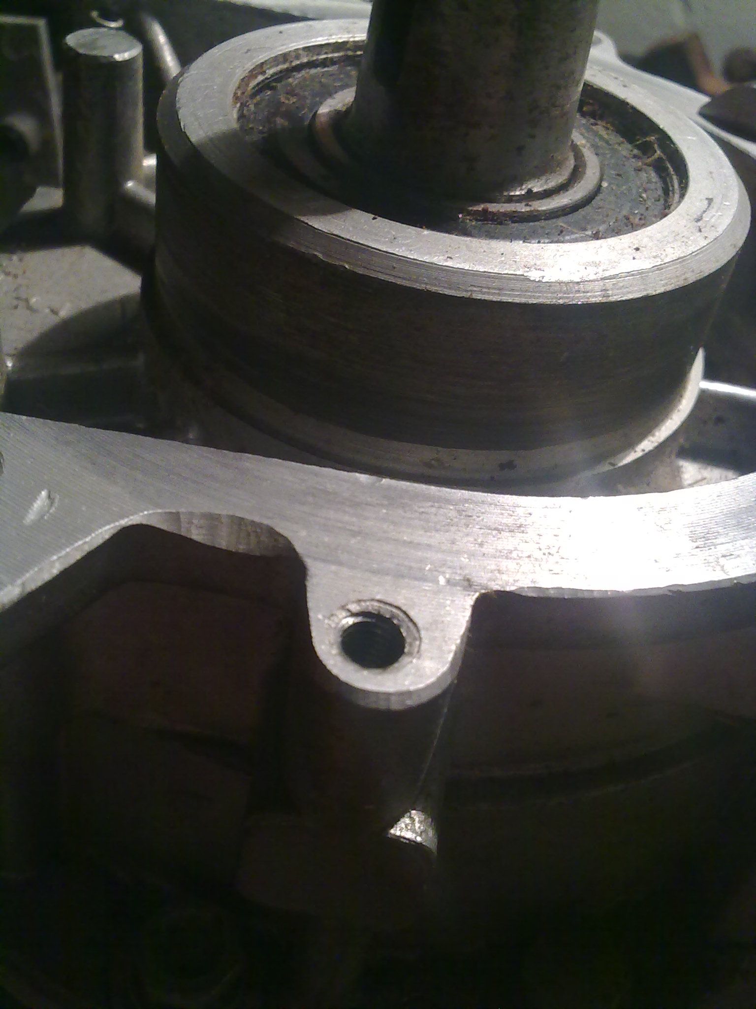

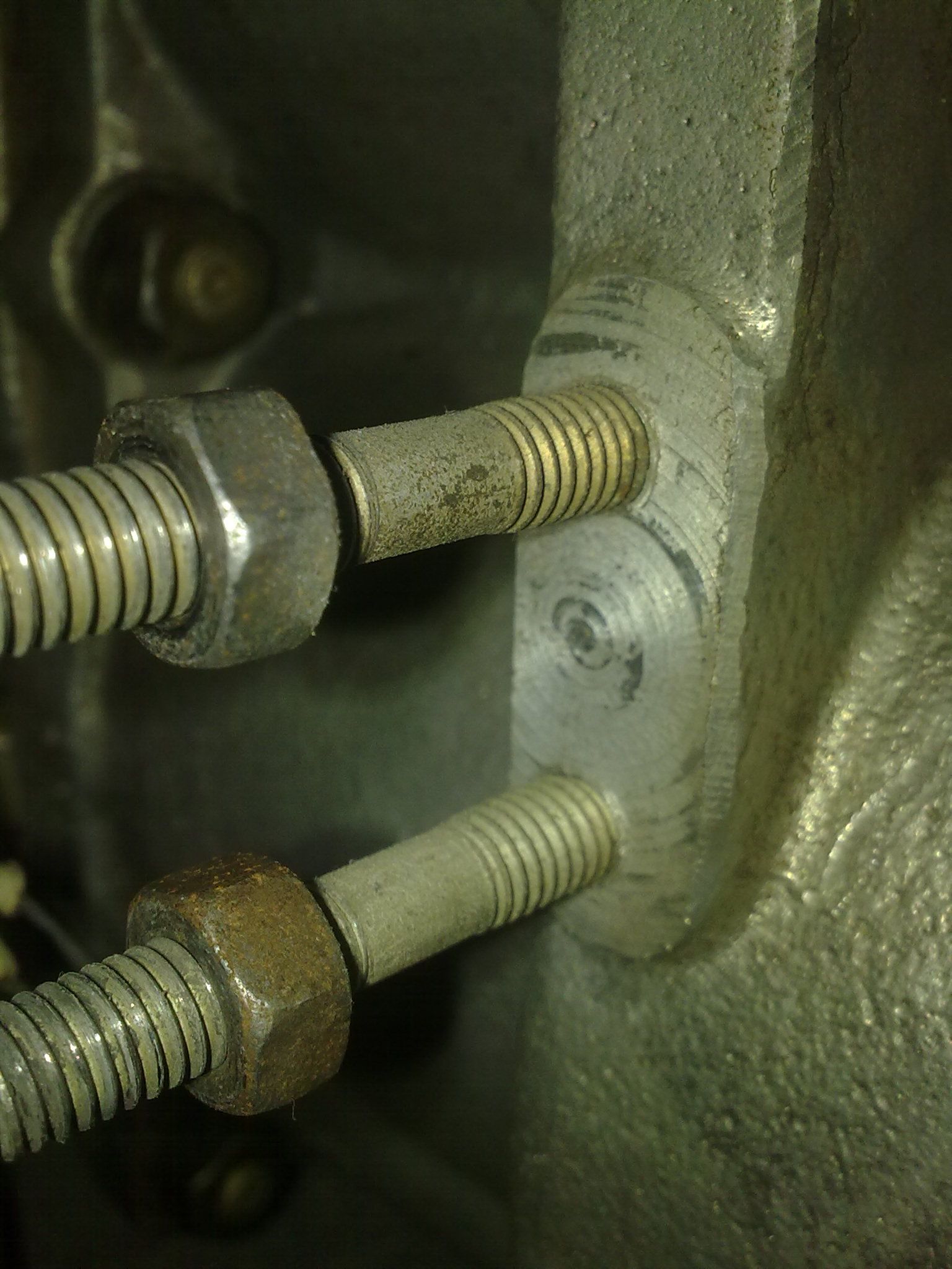

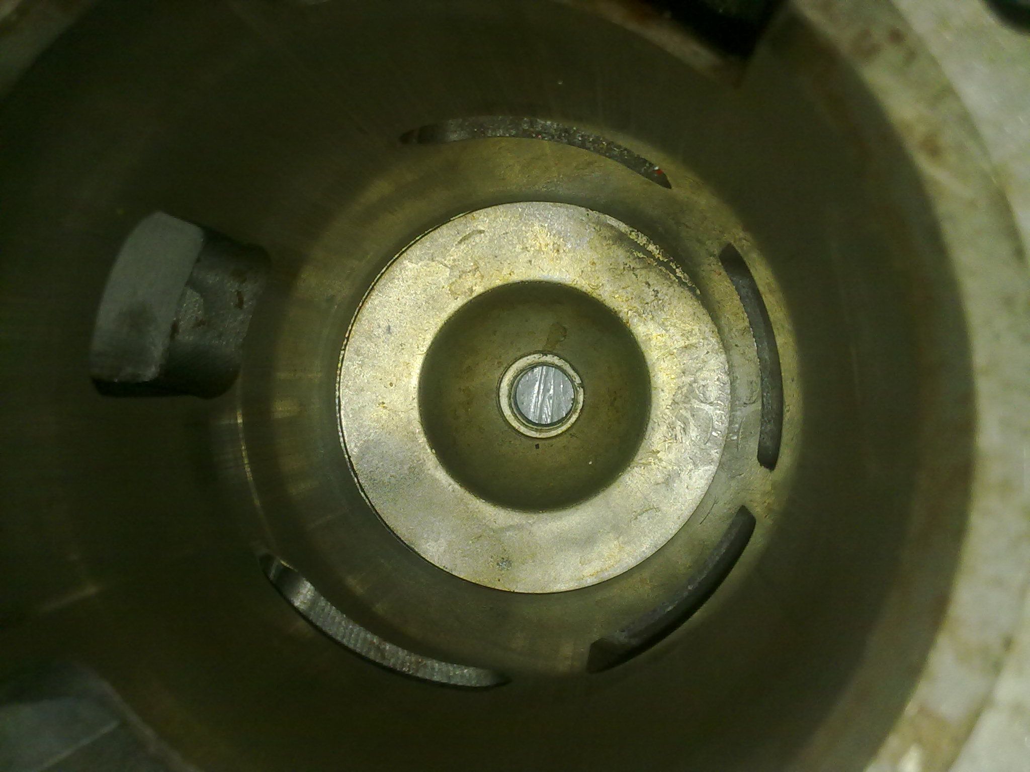

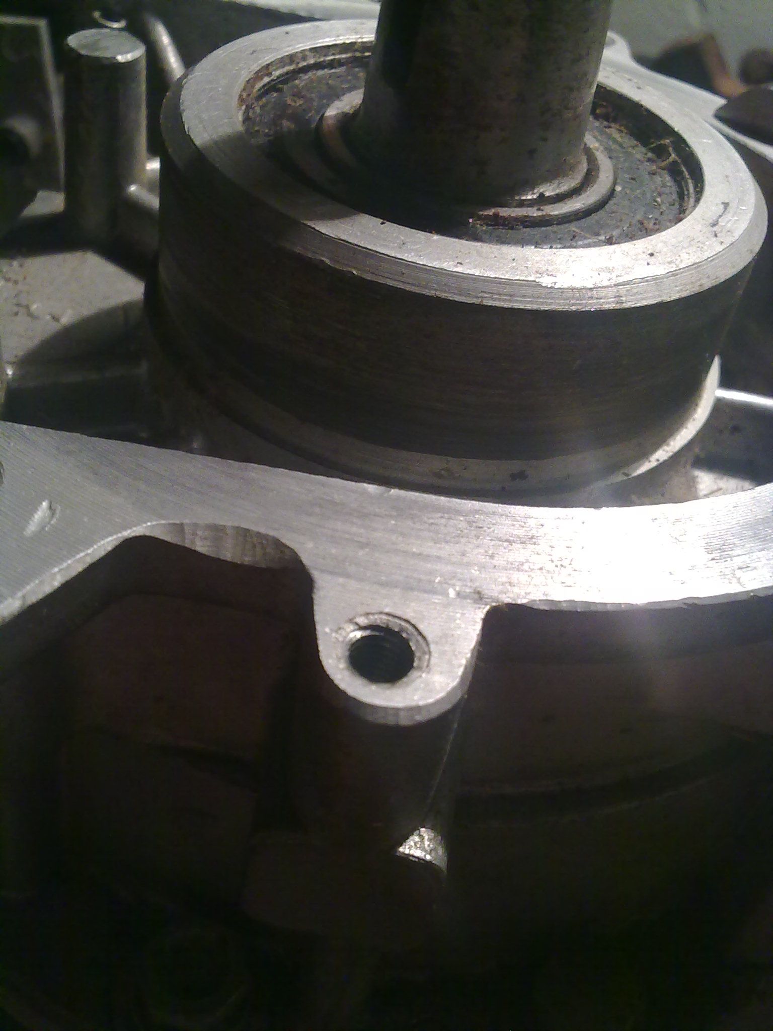

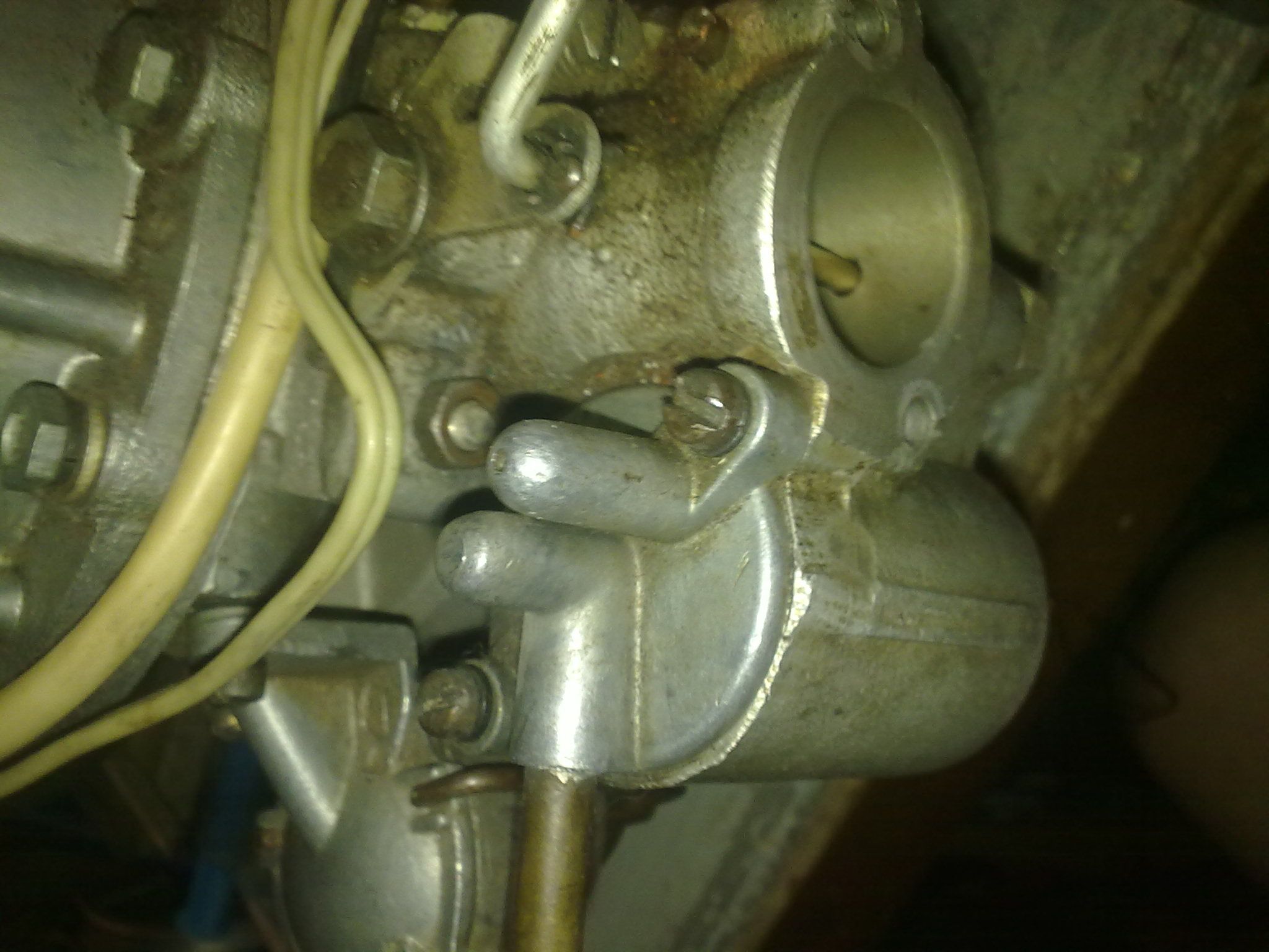

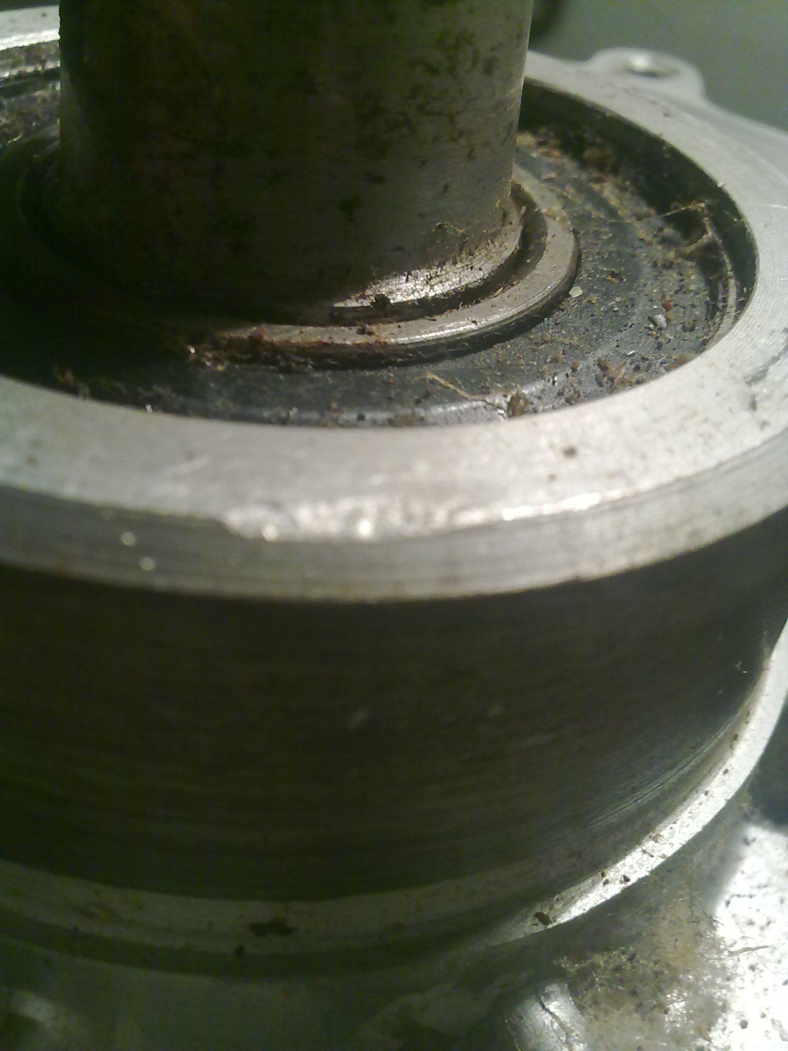

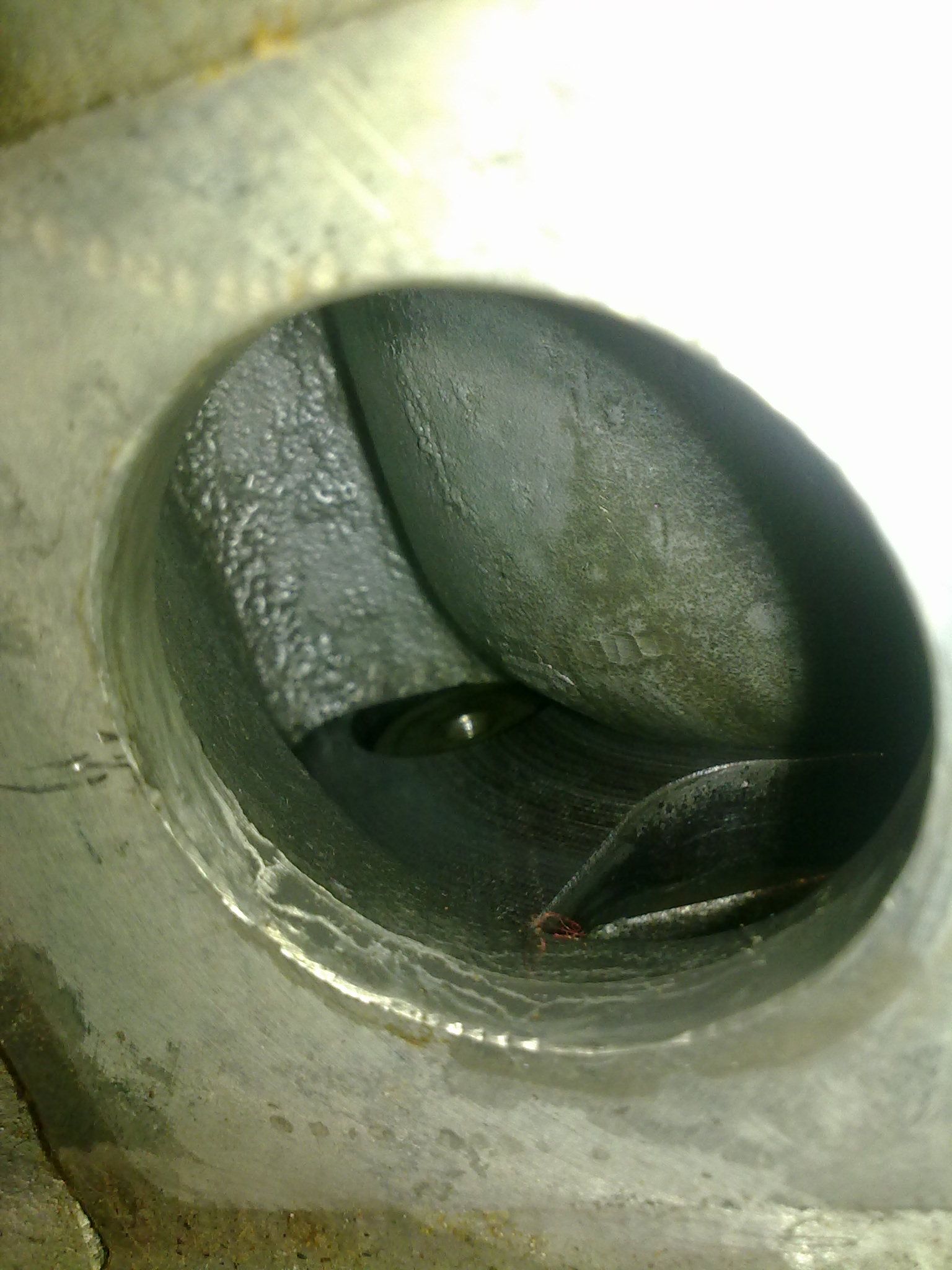

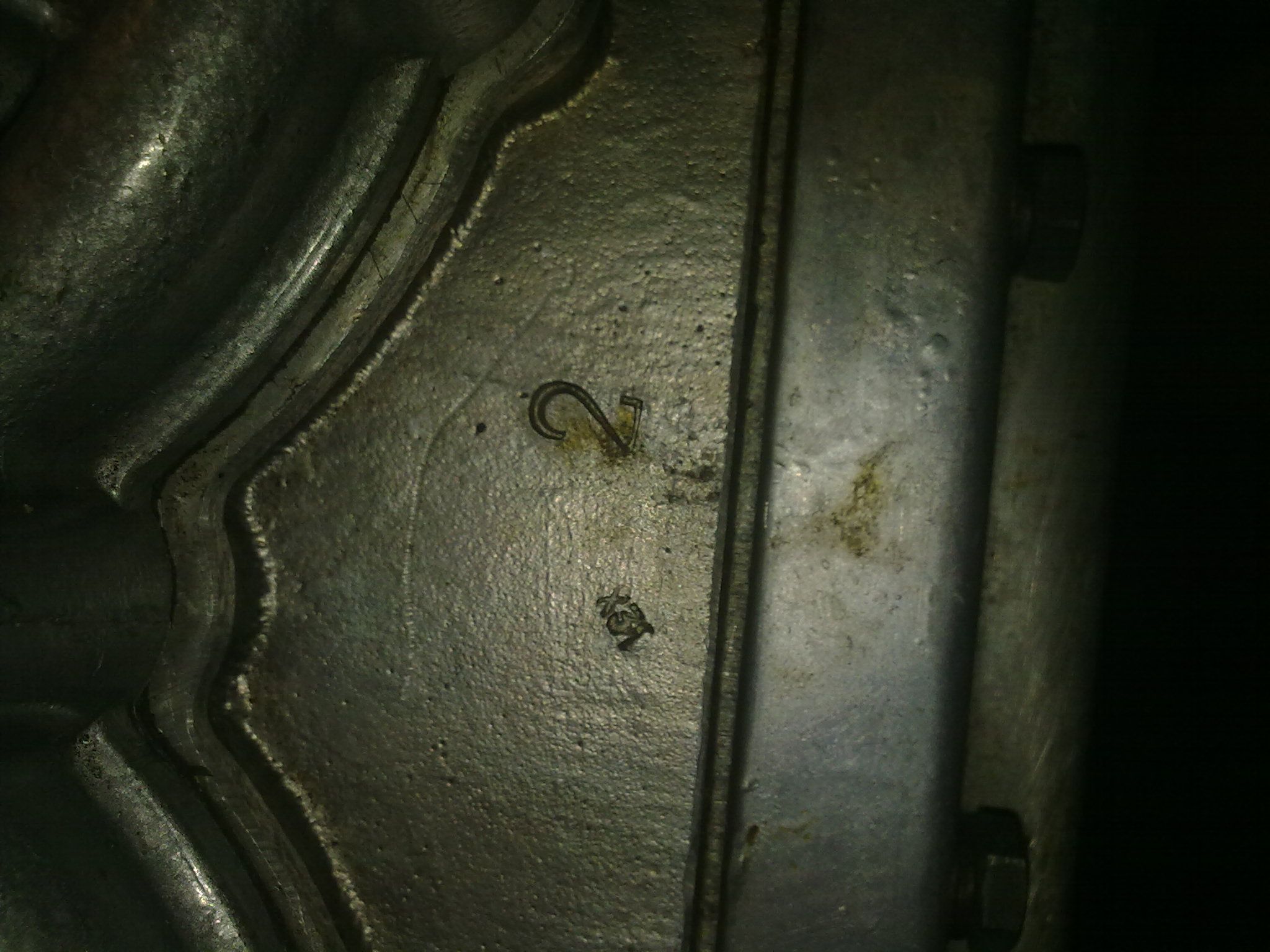

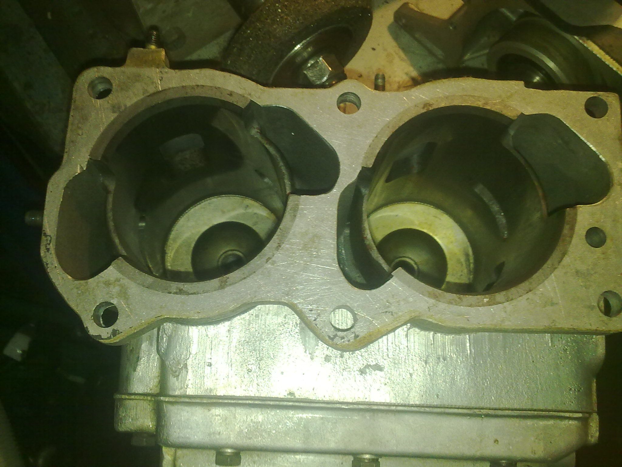

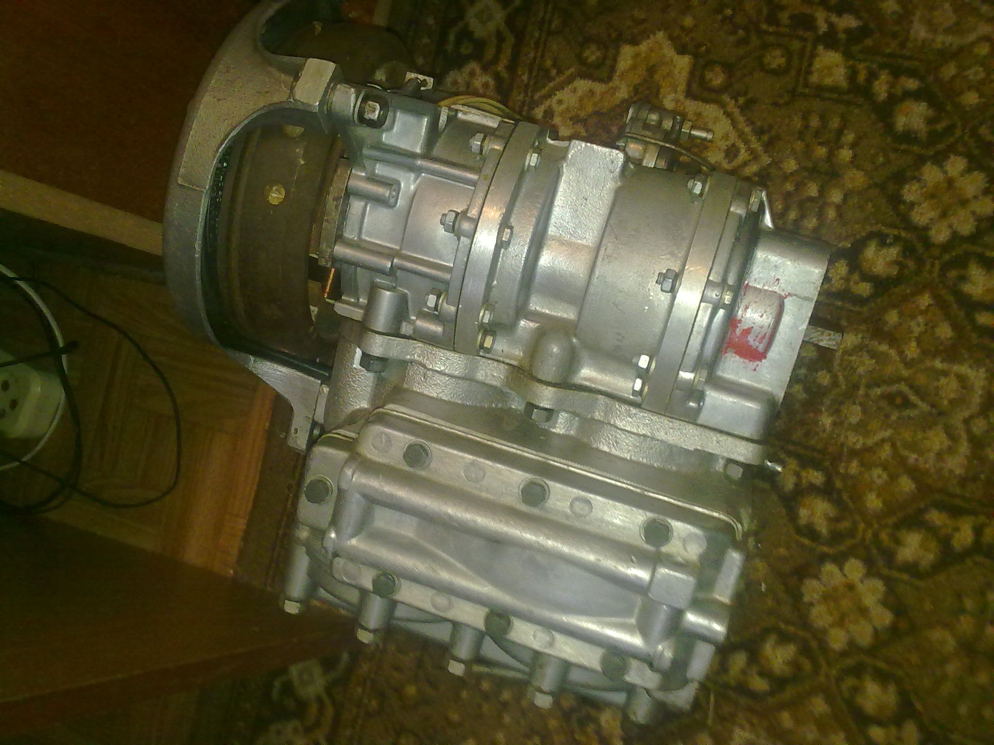

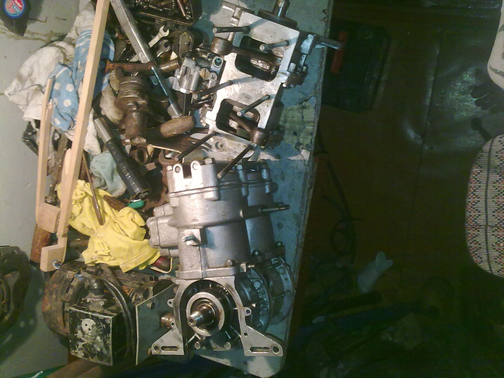

///Ну вот и частично разобрал я двигло от "ненужностей"!!!Далее нужен совет!!..Разбирать ли далее?!?...У меня сразу настрой поднялся!!!!!.....БАШКА СУКА ПРАКТИЧЕСКИ НУЛЁВАЯ!)!)!)!)!))!!)!)!)......ВОПРОС ЛИШЬ ПО САЛЬНИКАМ!!!!!....Двиглу по докам 39 лет!!! :roll:

не лез бы ты вообще а него. если нормально законсервирован был, то и нечего там делать. подшипники тоже тогда неплохие делали.
расконсервируй и посмотри что почём. сальники можешь посмотреть и кольца поршневые.

я бы сальники поменял. делов-то 15 минут. если верхний погонит... зачем тебе этот геморрой))))

Я вот тоже думаю менять их...бля но так разбирать не охота пипец...но придется!!!!))
да, за стока лет, сальники околели где то. замени, пару часов работы, не спеша.

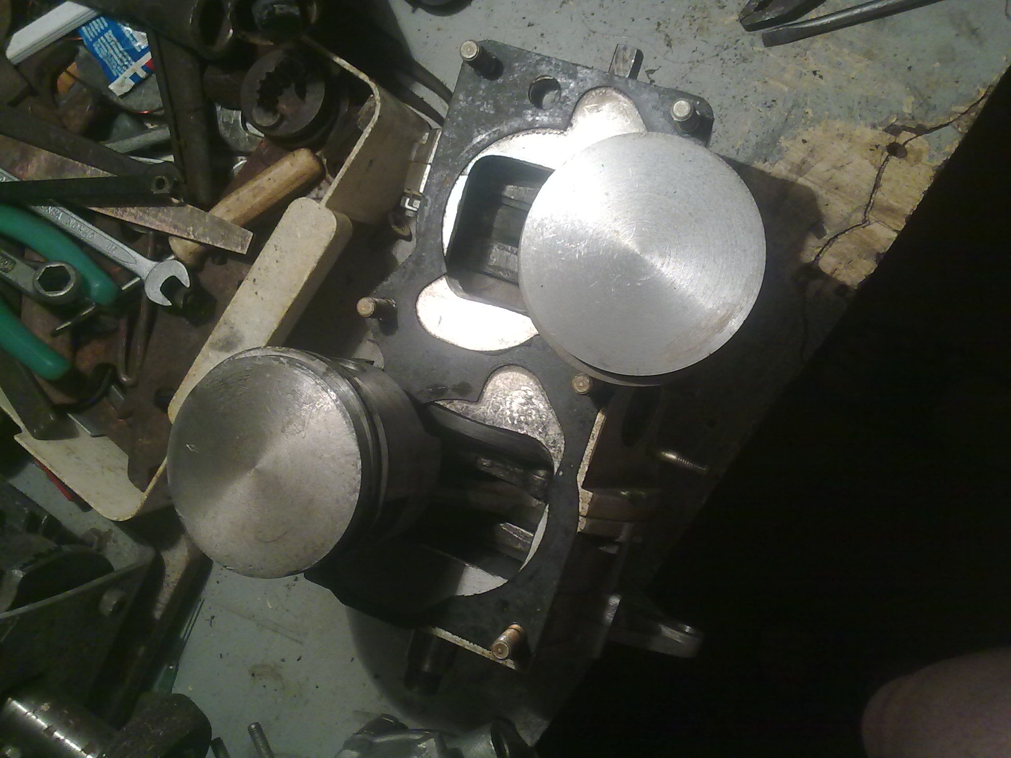

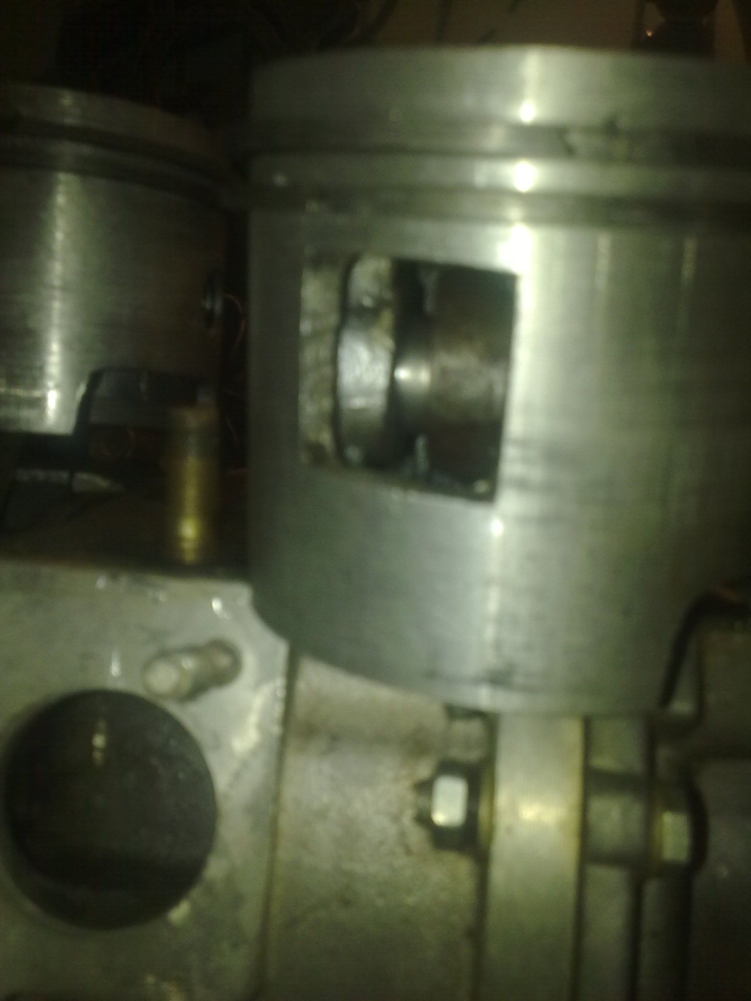

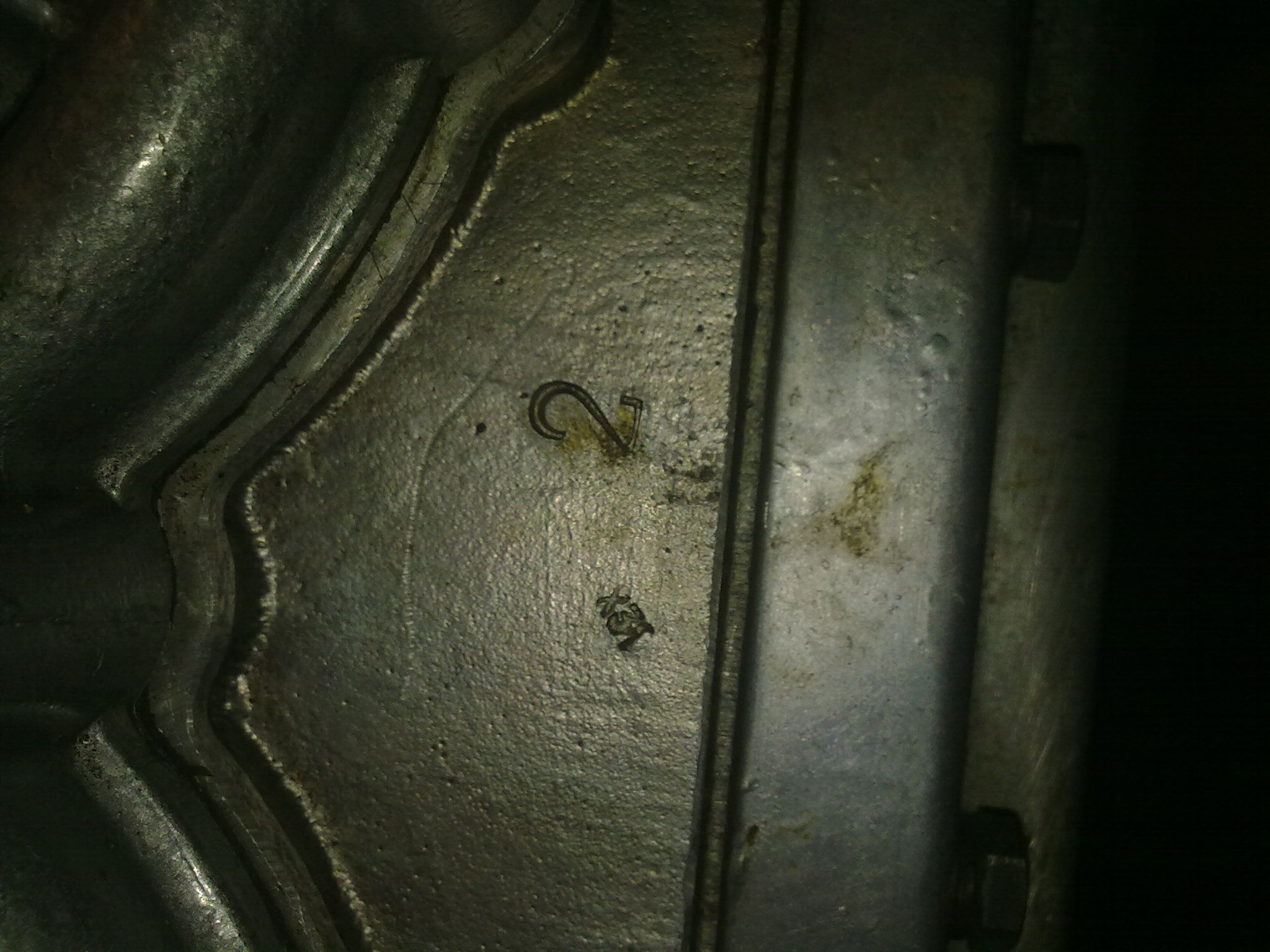

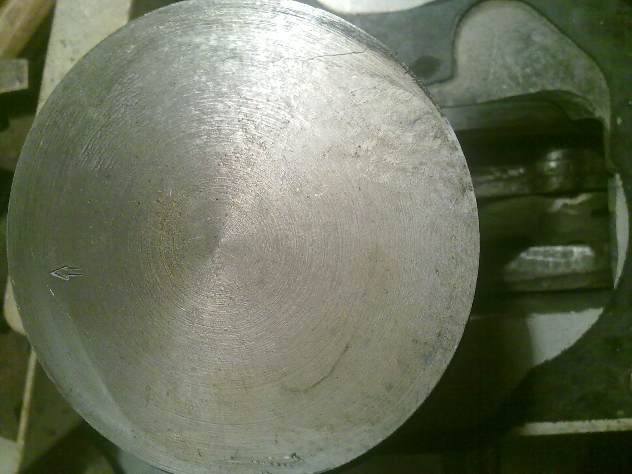

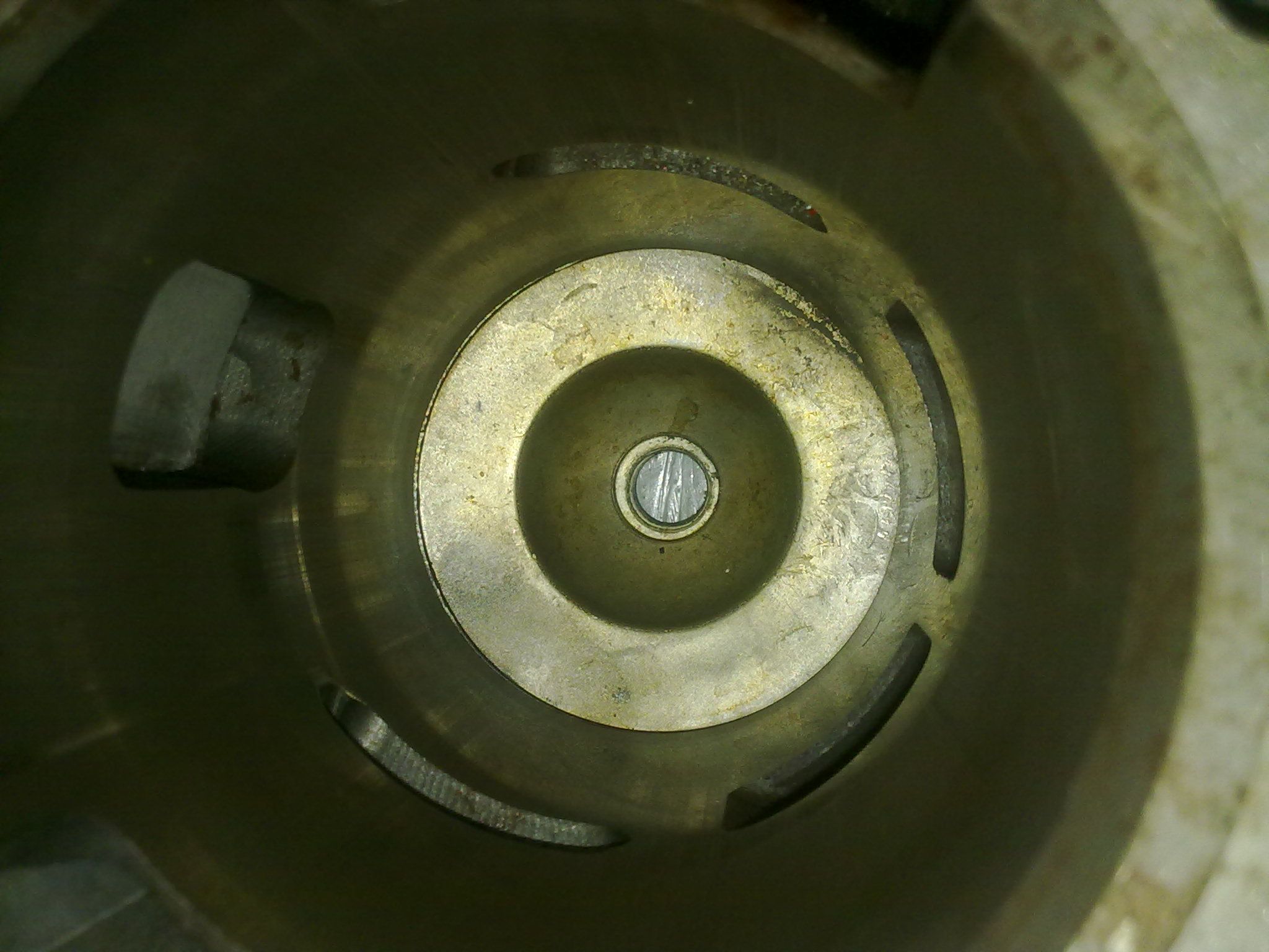

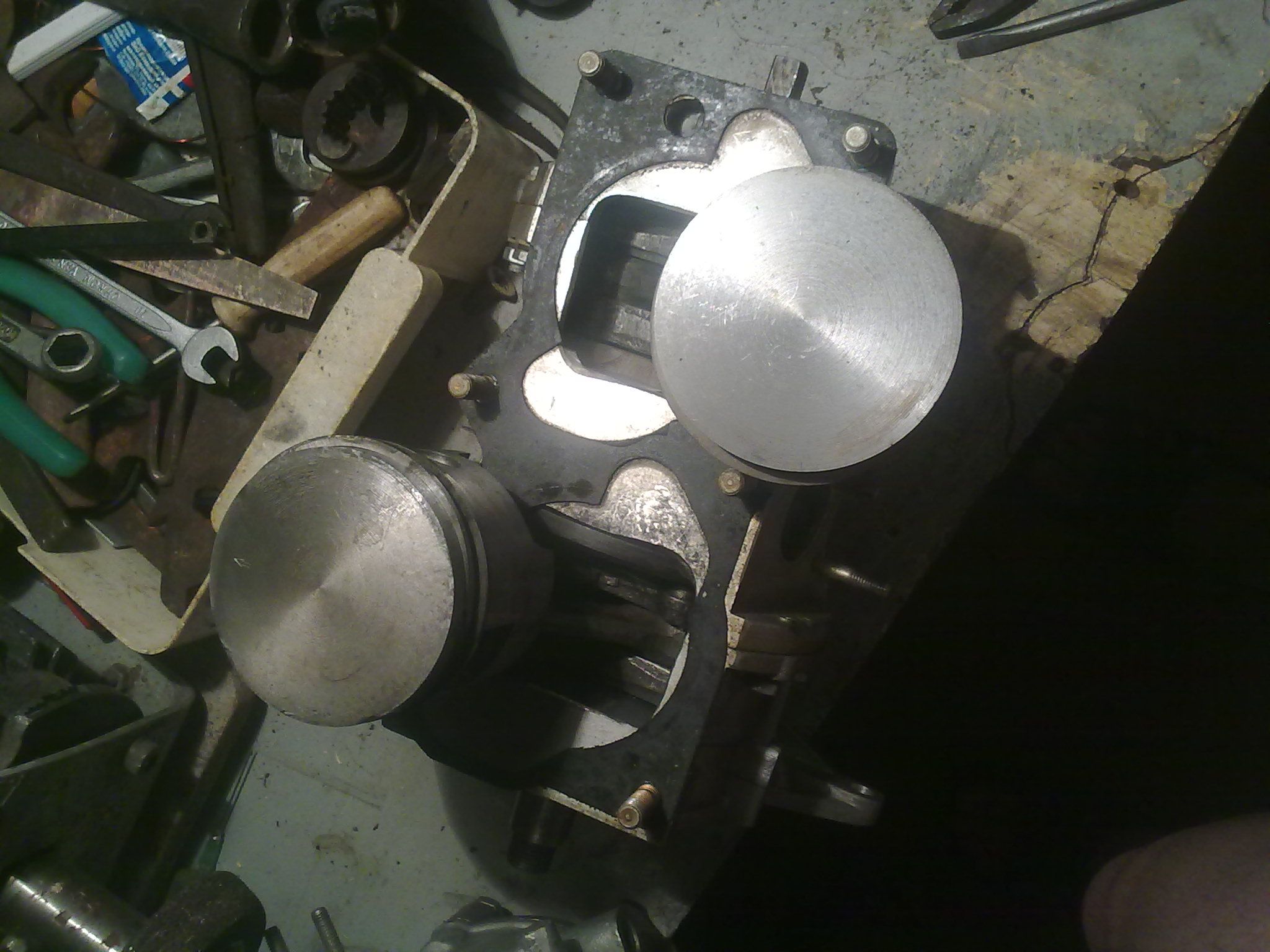

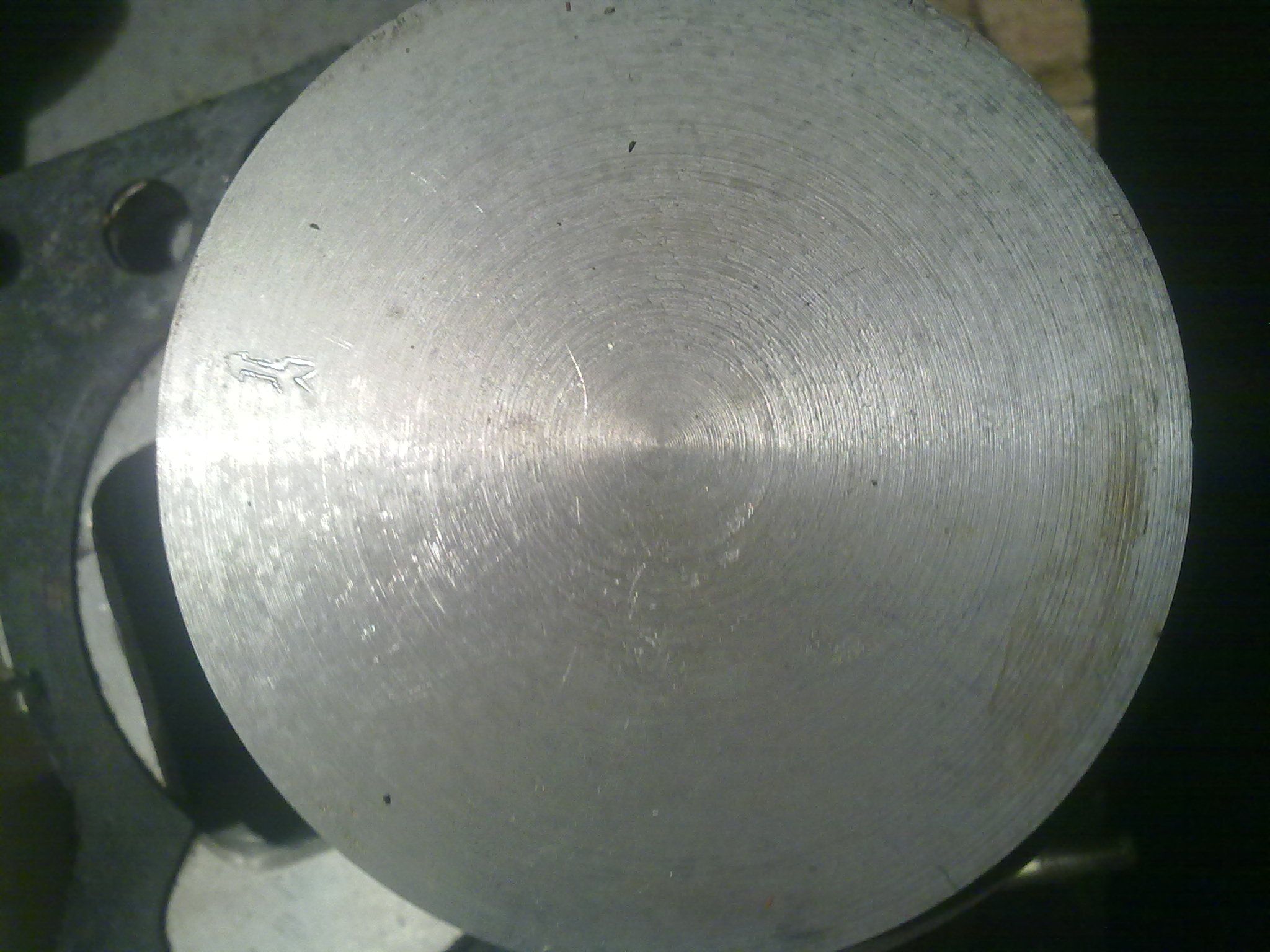

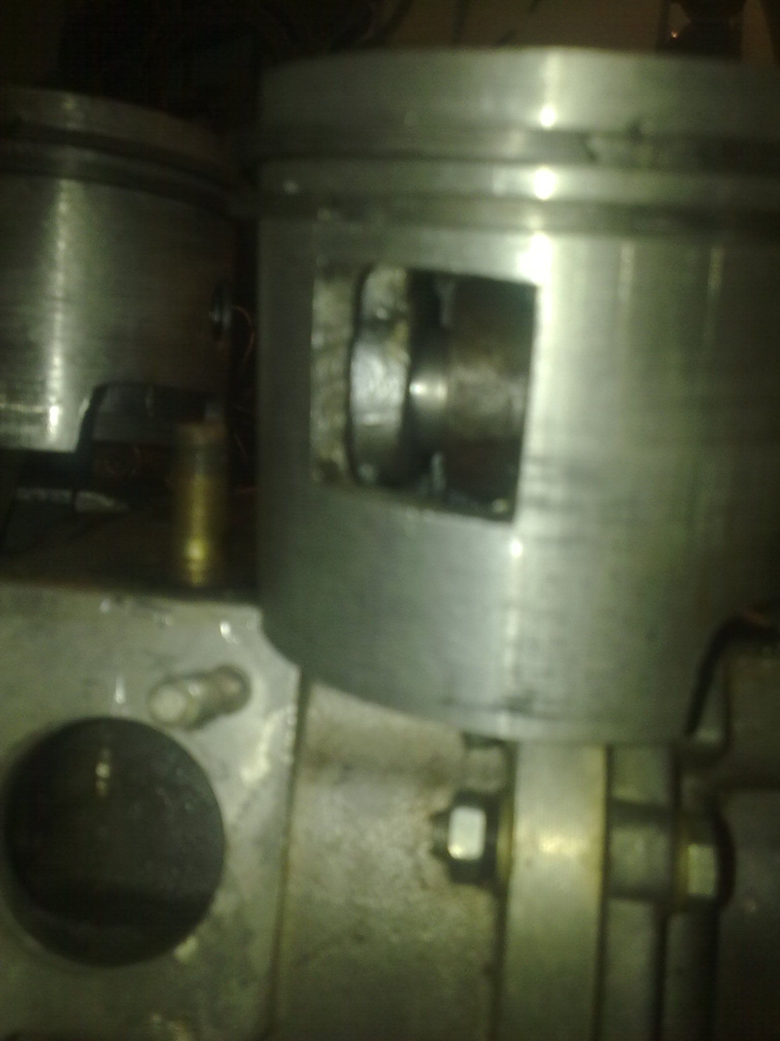

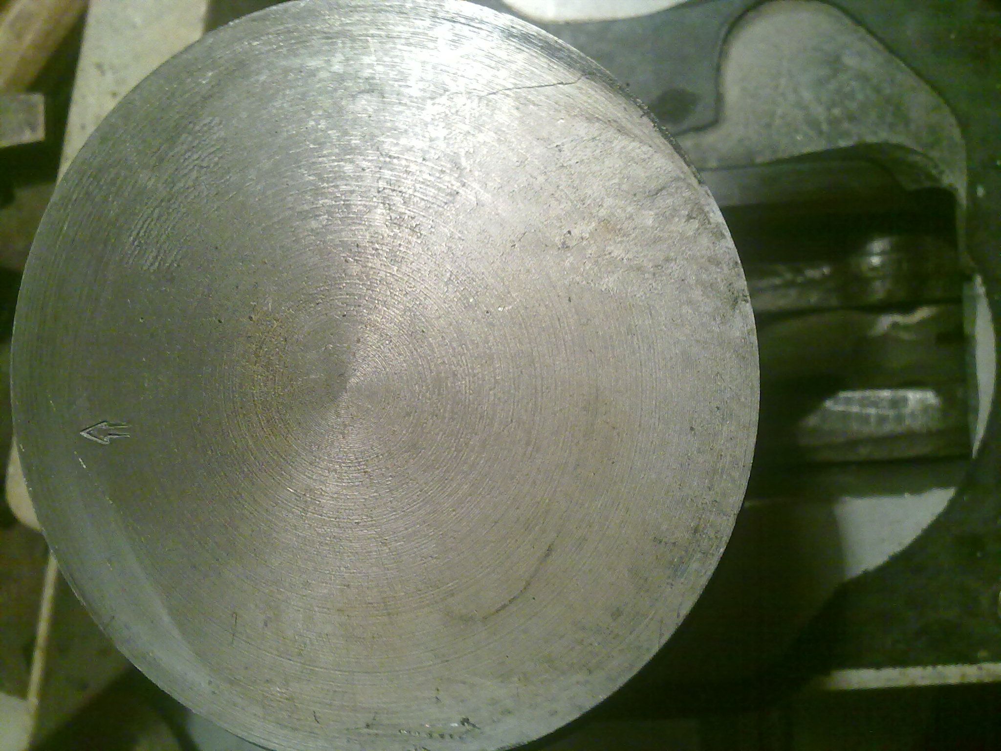

Какие-то поршня странные....без номера группы и окошечко маленькое мне кажется!!!
Кто-что думает?!!!
anton 163
86
г. САМАРА
если башке 39 лет, то такого быть не должно. раньше не было стрелок на поршнях. что-то здесь не так....)))))))))
с494
14.03.2010
3 943
790
Сейчас Прогресс 4
Сейчас Джоник 50(70) 3цил
Да нет раньше всегда на поршнях 25 и 30 стрелки были. Это теперь могут не ставить.

Я точно не знаю и утверждать не стану, но если на болке 2, то значит и поршня с таким номером! Но вот за всю свою практику поршней с такой группой не встречал не в продаже, не в рабочих разобранных вихрях! А вот ремонтные там 1 или 0 и о.25 встречал и на блоках и на поршнях! Поговаривали, что с 2 очень мало было в основном 1 шли, реже 0!!! Я бы не стал заморачиваться, поршя и блок идеальные, чё ещё надо? Притрёшь, обкатаешь, а потом эксплуатация, чёто и покажет! Тем более литьё на картере, я посмотрел фотки, идеальное, можно даже сказать красивое! Так что, пока вода сойдёт, ты уже с новой "башкой" будешь!

...в том то и дело,что поршня непонятные...и окна на них маленькие,номер группы не прописан...вот и думаю размышляю что может быть не так...но по рассказам деда,все должно быть в идеале...на выходных думаю за сальниками в Самару сгонять....Вот только одно НО...если башка новая,то проблема будет в выпрессовке подшипников...а в домашних условиях это невозможно...жалко молоток в руки брать ебашить по подшипникам!!!!!....Может кто-нибудь знает,как проверить сальники в домашних условиях не снимая их!??

Дим, я тебя умоляю.....)))))) подшипники 10 минут поменять. нагрел на плите- они сами упадут, нагрел еще- вставил новые.
что касается стрелок, я поймал небольшой прогон. они всегда были. я просто много видел без стрелок, поэтому.... но чтобы 39 лет назад группу не поставили, это крайне необычно. сфоткай внутреннию часть поршня.
