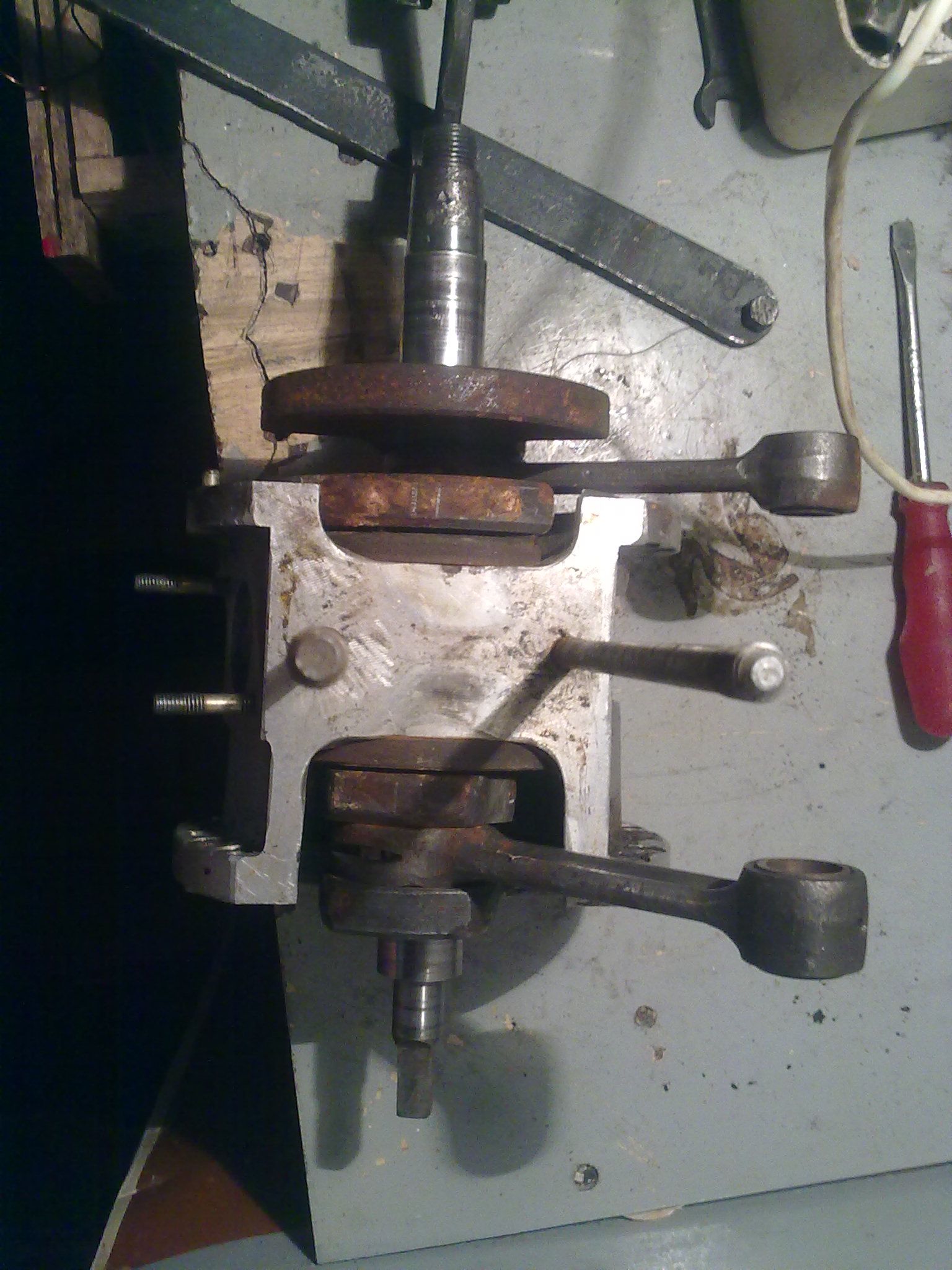

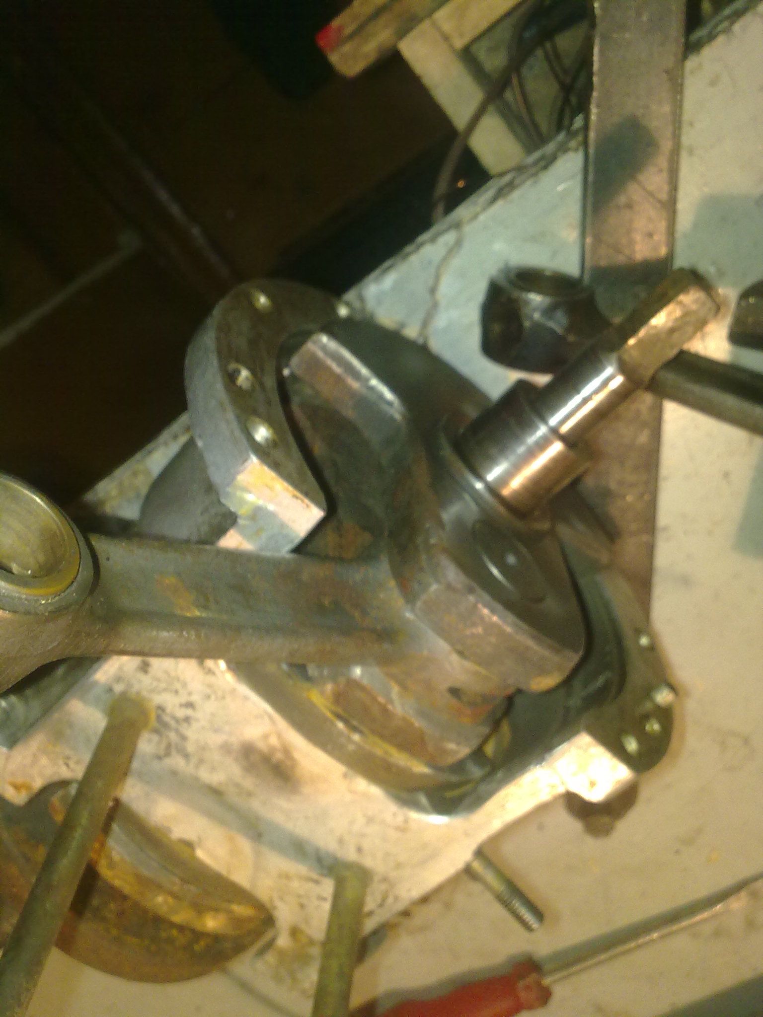

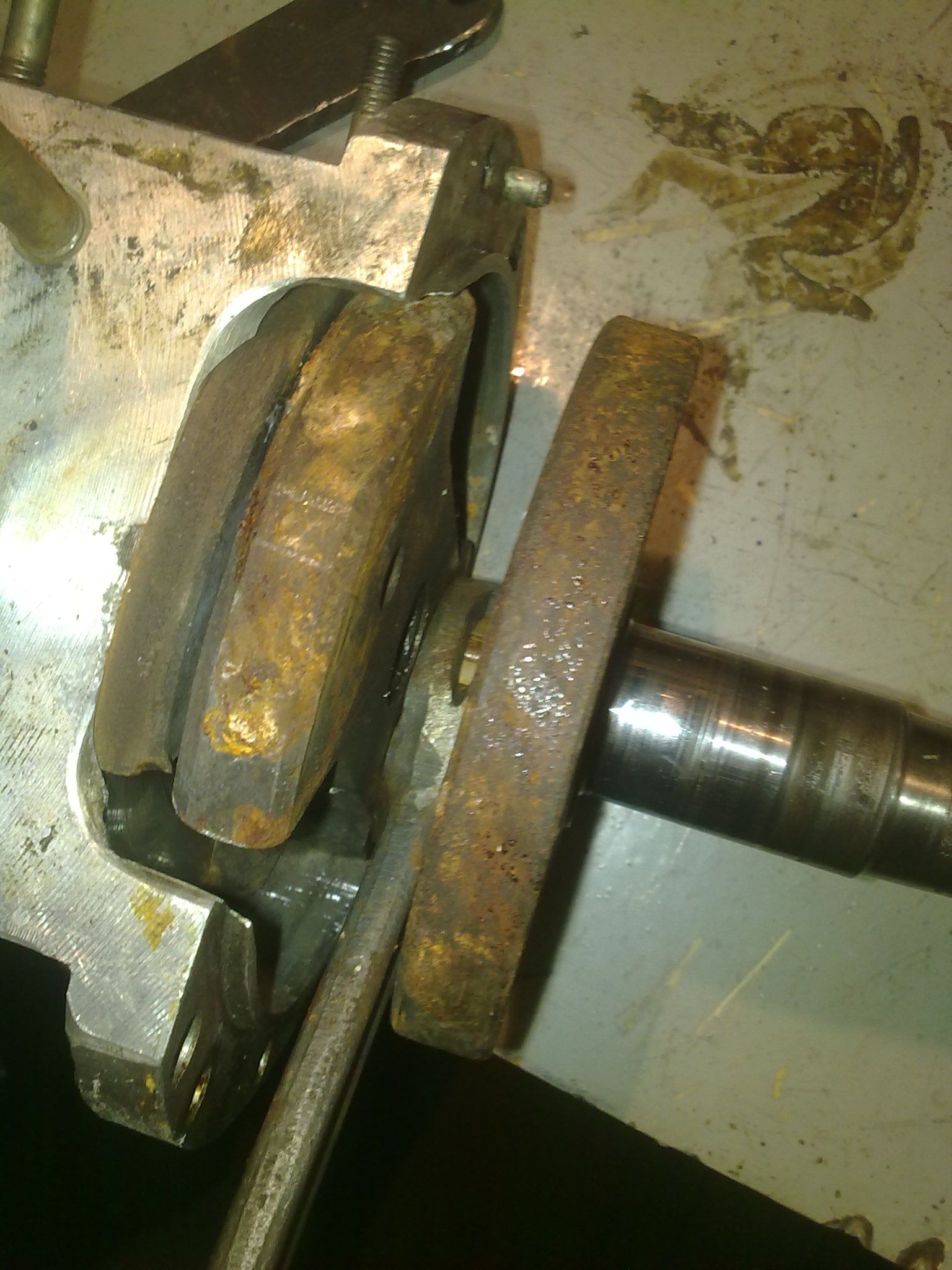

сепараторы должны быть желтые или очень бледно желтые. вообщем на них не должно быть следов трения. на фото вроде желтый, но не понятно. он верхний?

anton 163 не слышал чтоб их шейками называли, обычно цапфой. и на цапфе конус... хотя фиг его знает как там по науке точно, кстати присмотрелся, на фото она "подлизана".
Что значит подлизана,то есть ей пиздец пришел?Так :P то не жалко выкинуть,если скажете,только вот ванну отмывать с тазиком все же пришлось!)(**(*

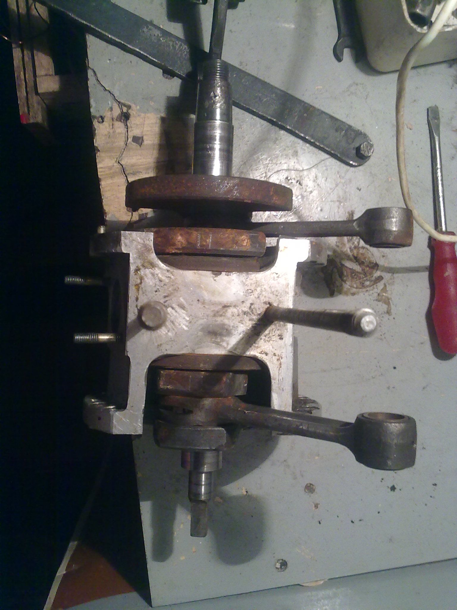

Сепараторы без следов трения и неплохие!!!Темно-желтого цвета!....

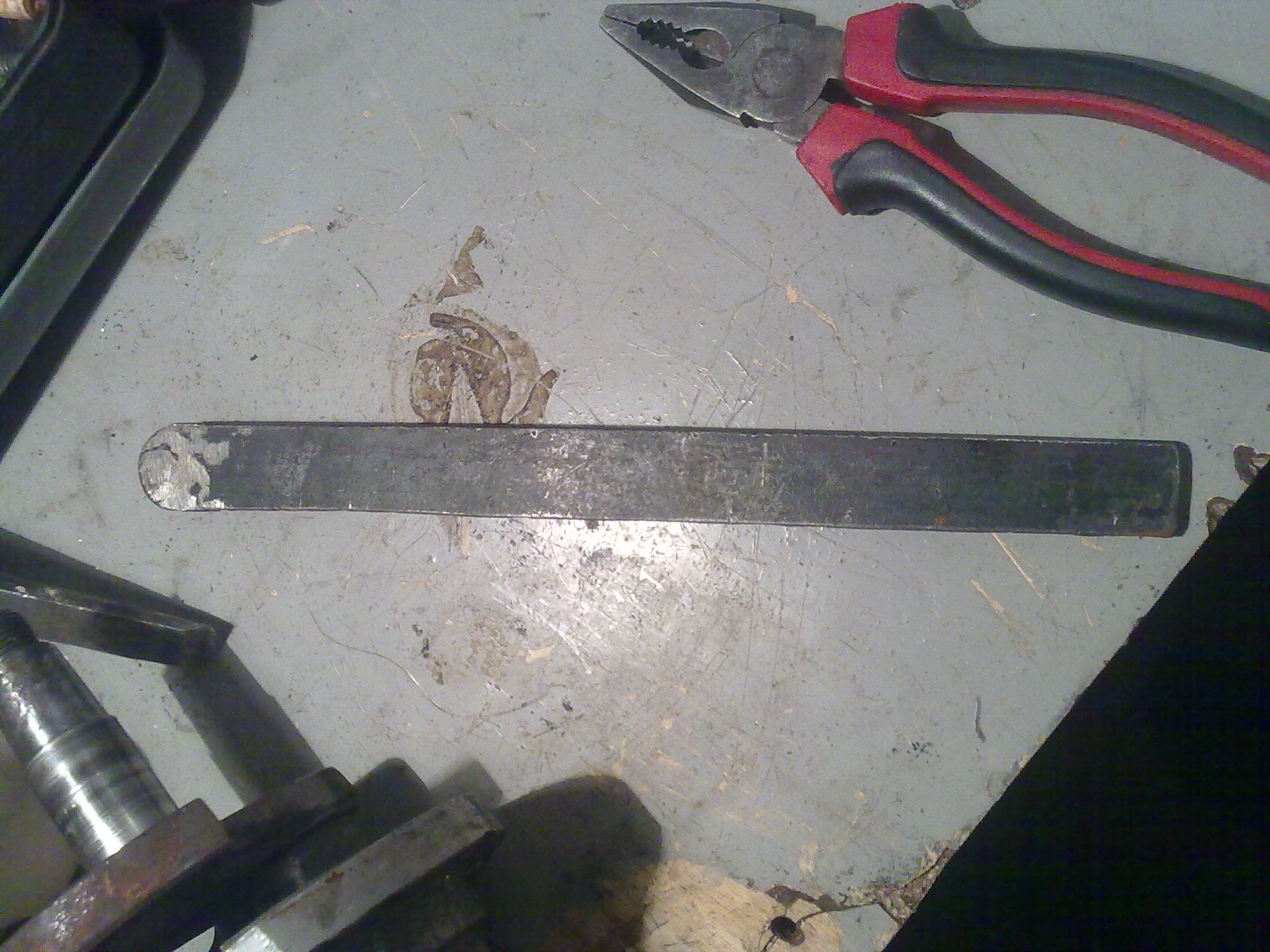

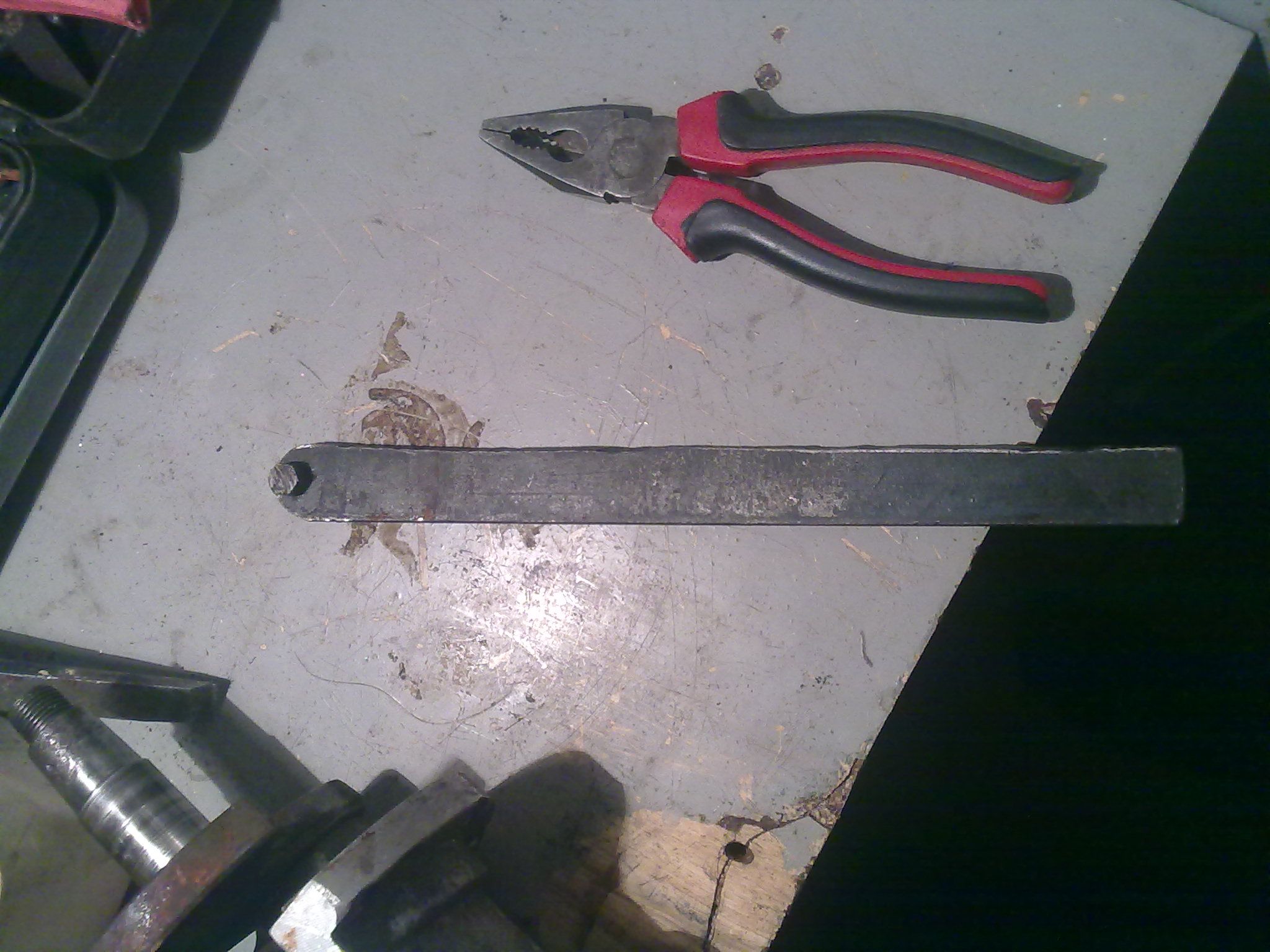

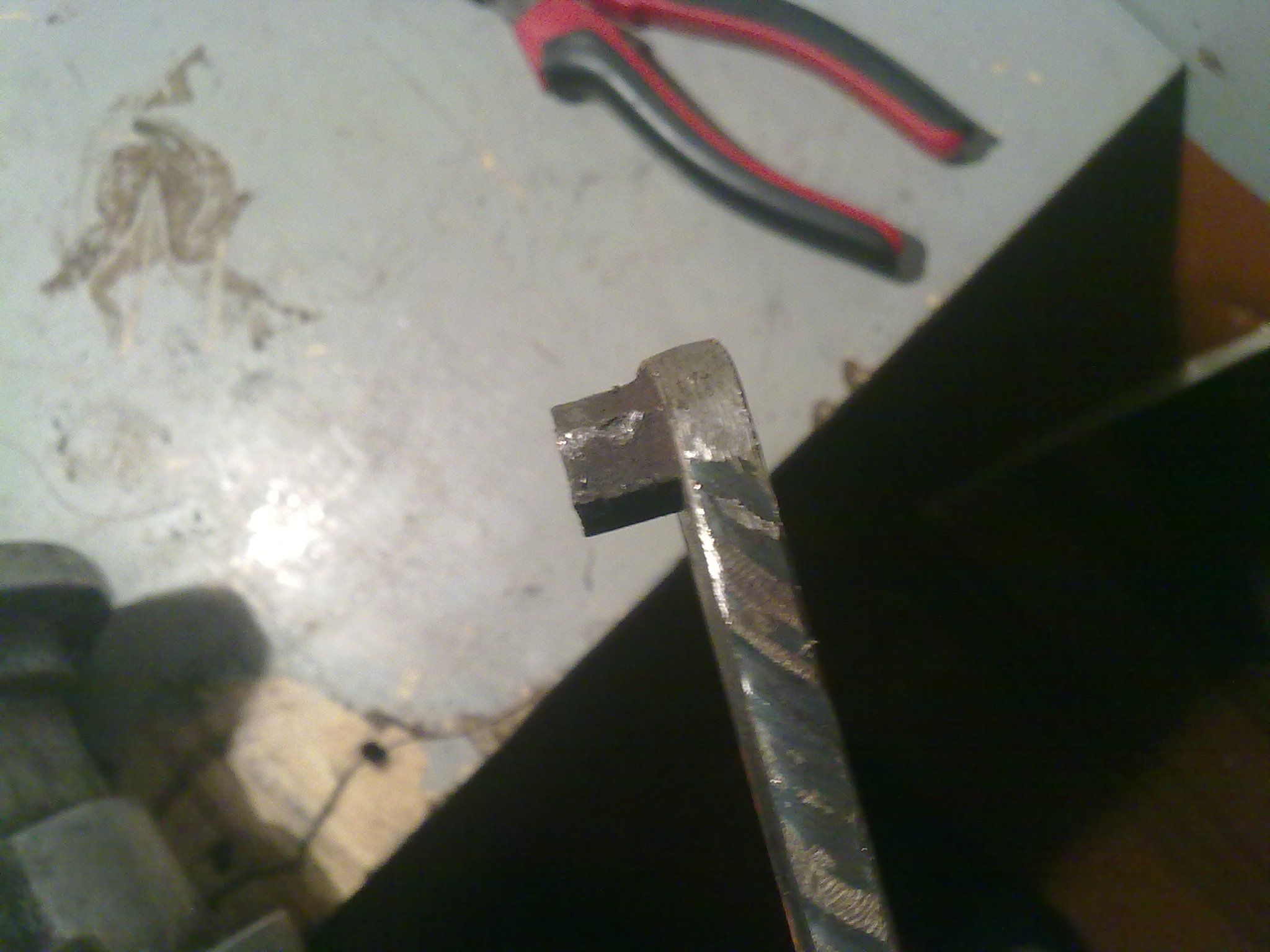

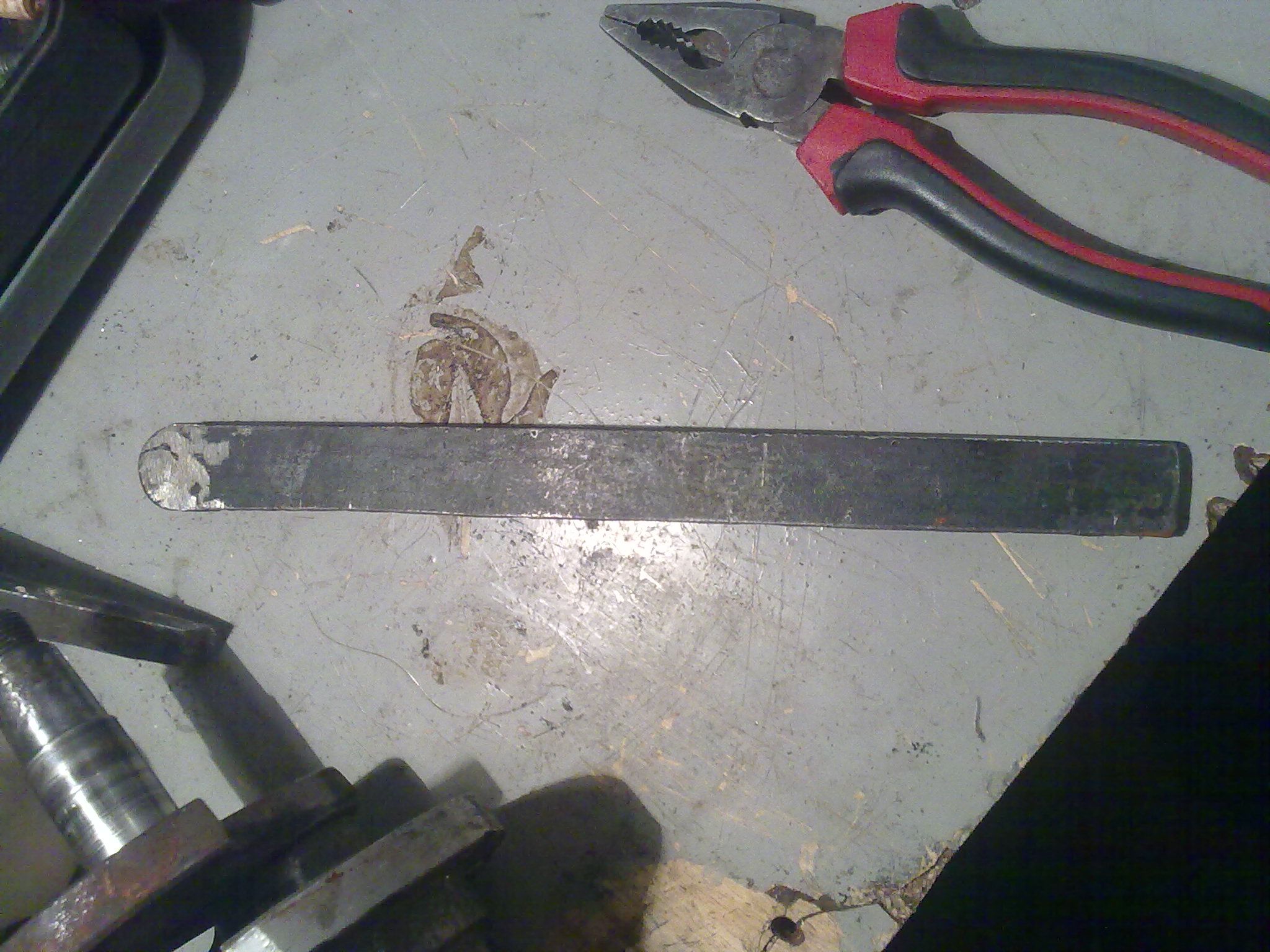

то что 3 дырки то может подтягивали болт или меняли вал в этом картере.слушай,Димасик,каким ты ключем половинишь? я недавно взял в магазине,начал вал отворачивать-от руки шестиграник ключа поплыл,я аж ахрустел,ладно бы трубу одел хоть
У меня ключ еще дядя делал(царство ему небесное :cry: )
Самый простой!

а у меня где-то полуметровый и с дырочкой на обратной стороне шестигранника(коммунистический).)))

Ну хоть в общих чертах напиши...стоит ковырять ентот коленвал или в топку его?
anton 163
86
г. САМАРА
надо среднию часть посмотреть, по конусу я написал выше, подшипники чтоб не пролитали по посадочным местам, по поводу балта пока не грусти. остальные вопросы завтра)))))))

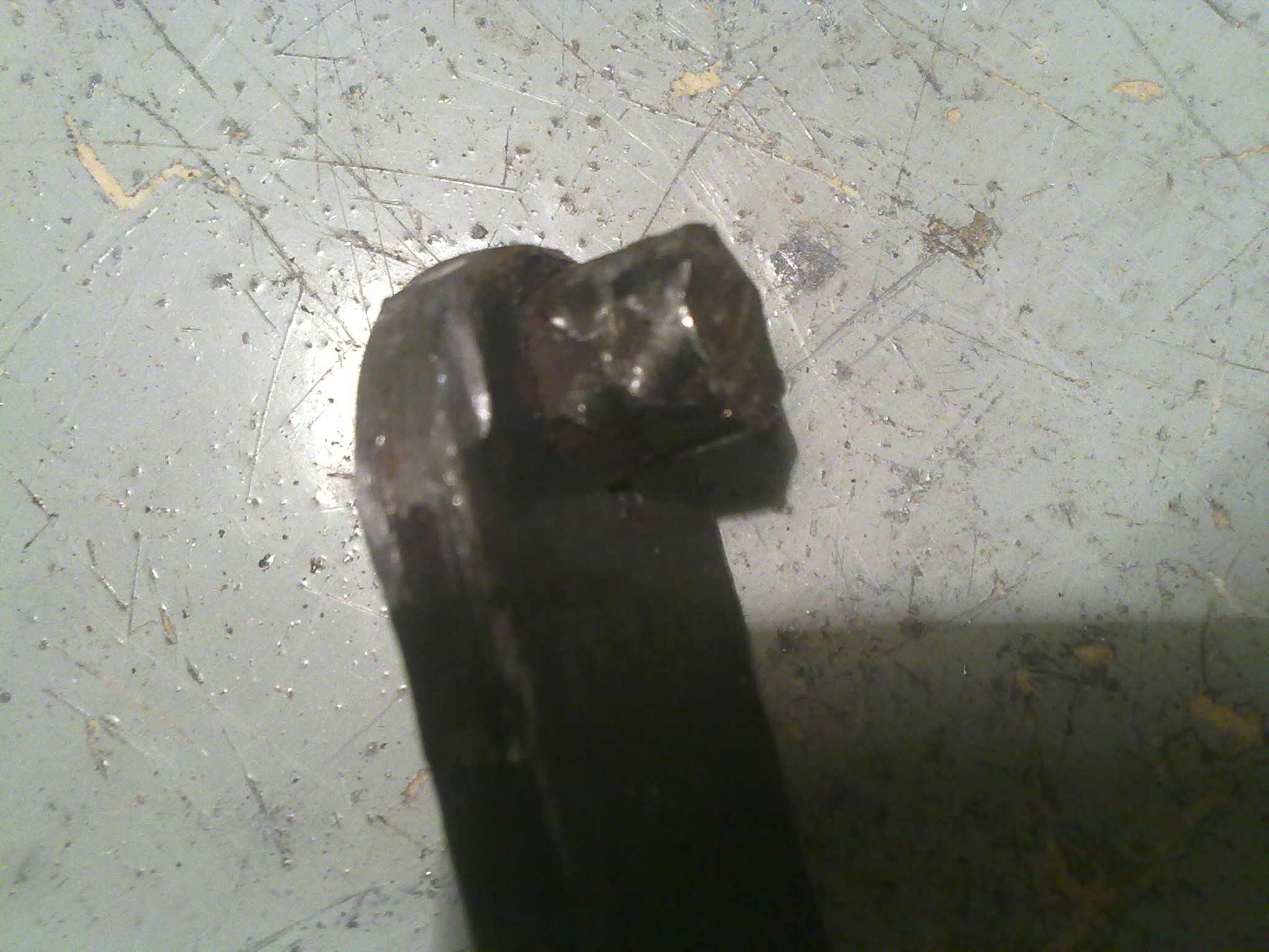

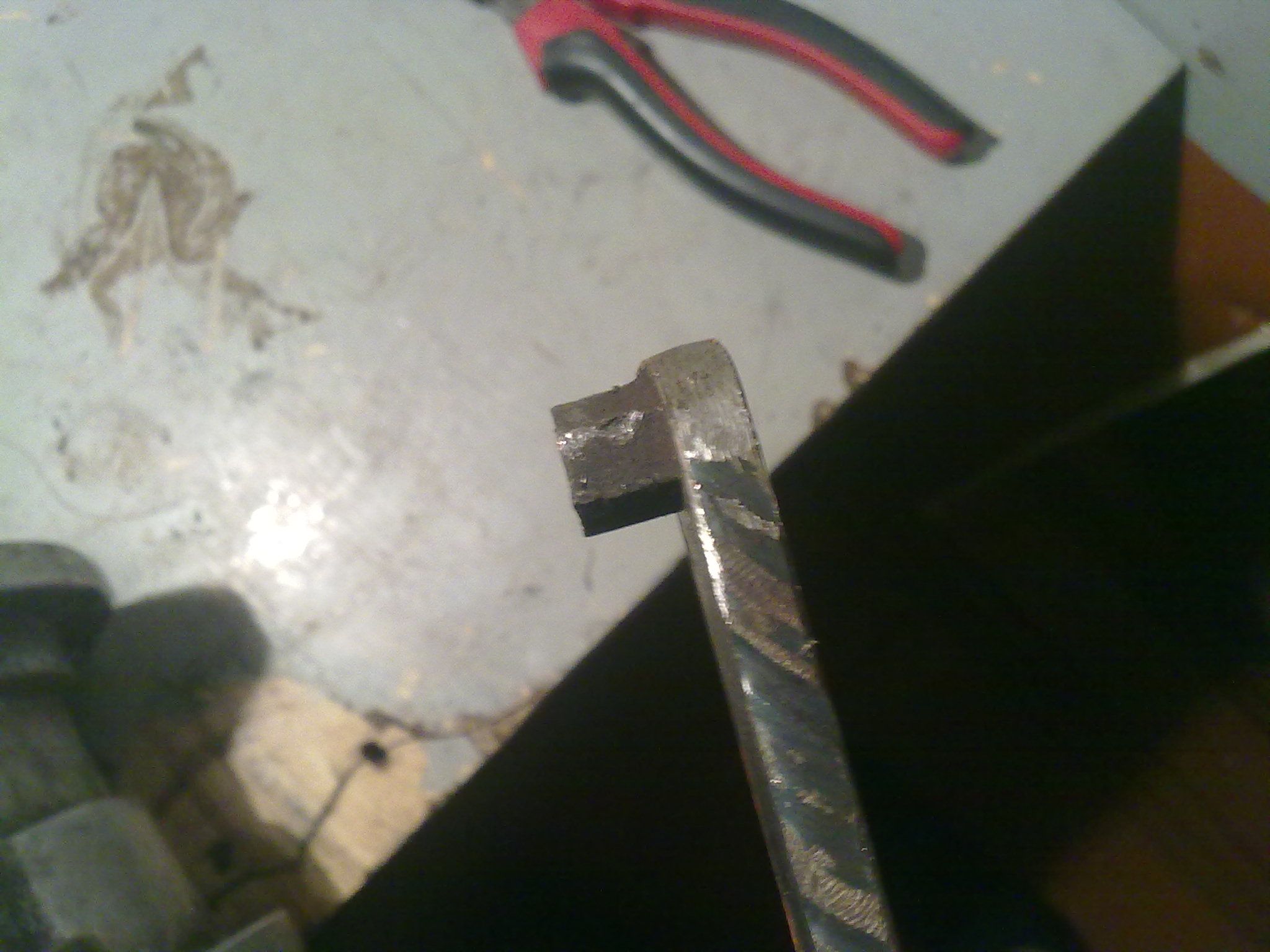

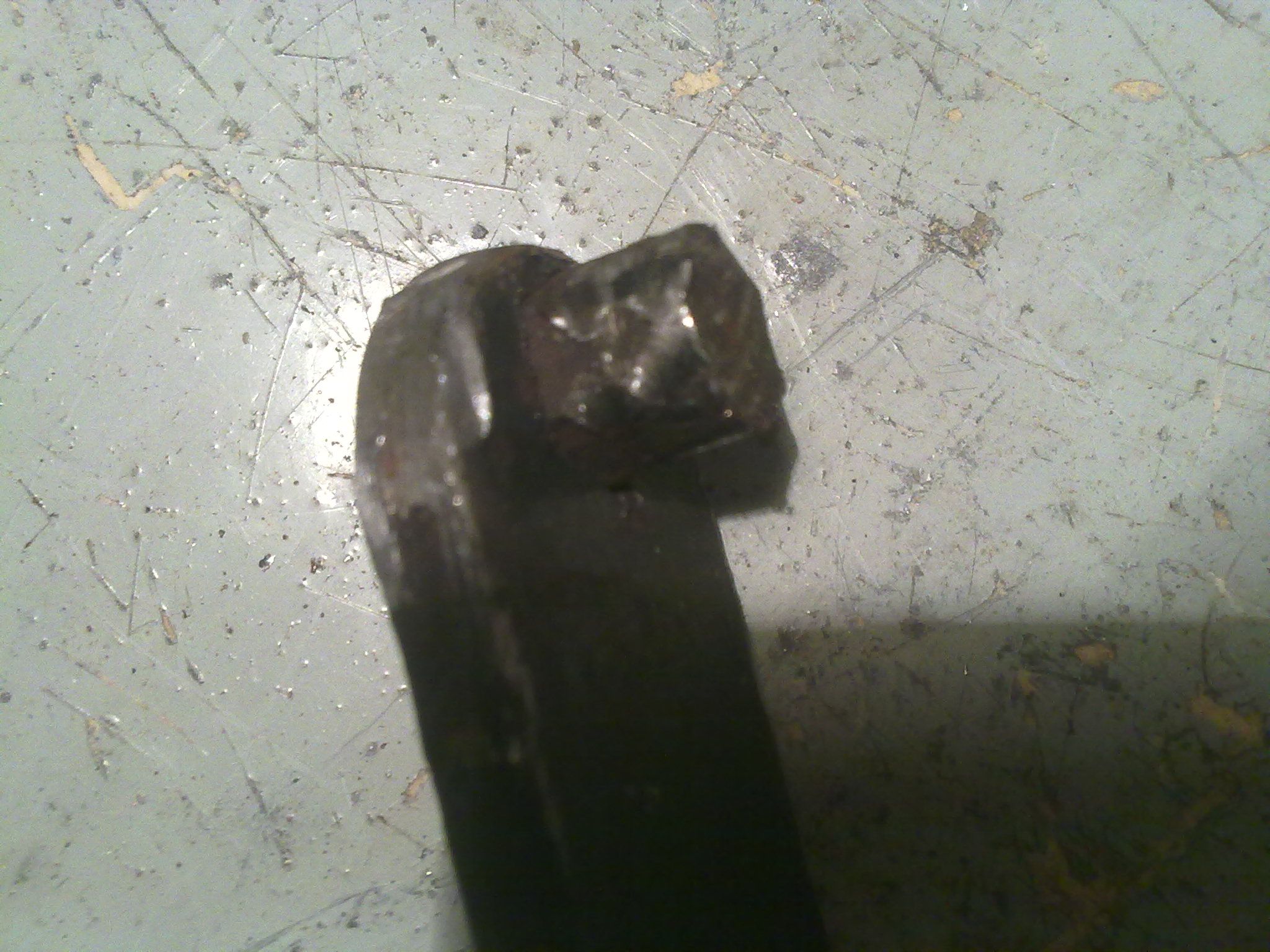

Умудрился свернуть ключ((((....теперь где искать другой незнаю(((((((!(((!(((!(((!((!((!(((!(( :oops:

anton 163 то значит, что конус на вид, вроде как подношен. то есть, маховик наверно не зажат был и прыгал. отсюда и паз под шпонку подразбило и конус попортило. понимаешь о чём я?
Димасик примерь маховик ему, как anton 163 советовал.

хочу сразу предупредить, мое мнение всегда немного пессимистическое. связано это с работой в мастерской по ремонту вихрей. если какой косяк, то влетишь так влетишь (сами знаете цены на запчасти), а если еще уедут и сломаются, то и по лицу можно получить, плюс репутацию мастерской нельзя ронять. короче от деталей в которых я сомневался старался избавляться. я думаю вы поняли суть моих мыслей.
а теперь о коленке:
с таким конусом и шпоночным пазом если новый маховик я не в коем случае не поставил бы. маховик убъешь. конус надо пройти полоской шкурки и убрать все бугорки. потом попробовать посадить маховик. он не должен садится на конус до упора (я думаю все поняли что я имею ввиду). если он садится, то ты хоть двух метровым ключом тяни, а толку не будет. шпоночный паз я не когда не восстанавливал (выше объяснил почему). по такому пазу лучше наверное мб-22. здесь я не советчик!!! повторюсь, главное конус. маховик держит не шпонка, конус!!!!!!!!!!!!!
сепараторы на шатунах должны быть желтые. уточню, он может быть очень бледный, это не суть. на нем не должно быть следов трения. если есть то ему скоро хана, ну когда точно я сказать не могу. он может проходить и неделю, и пару сезонов!!! надо смотреть по степени износа. бывают только побелевший, а бывает очень сильно задратый. на такую коленку я гарантию не давал. так и на голову попасть можно :)
еще важна средняя часть коленки. должна быть зеркальная. как бы объяснить???? короче поверхность должна быть гладкой. если чувствуешь шероховатость пальцами, то плохо. блин!!! надо фото , чтоб объяснить!!!!
вот они основные три части коленвала. посадочные под 205 и 305 не когда не заморачивался. на коленки видно, если она в подшипнике крутилась. все остальное смотрел чисто визуально. бронзовые втулки менял по мере необходимости. ВОТ И ВСЕ :) :) :)

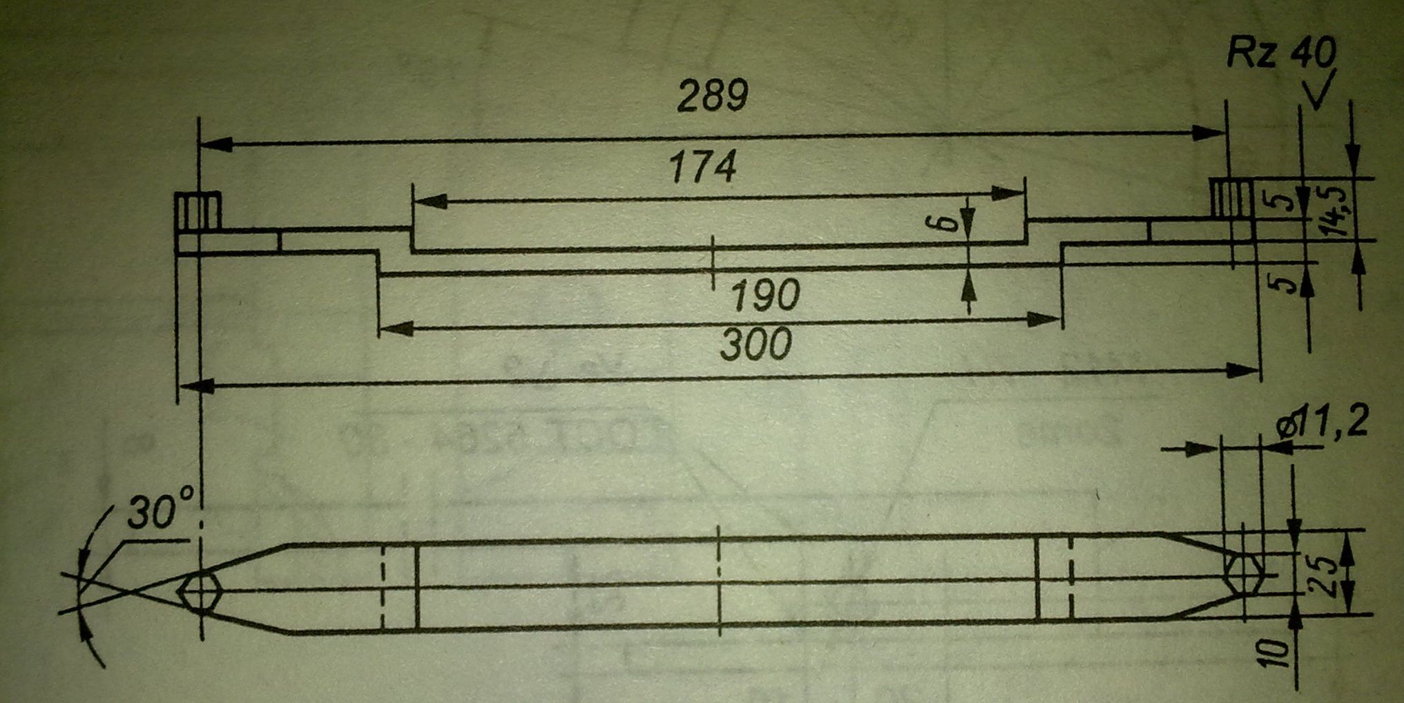

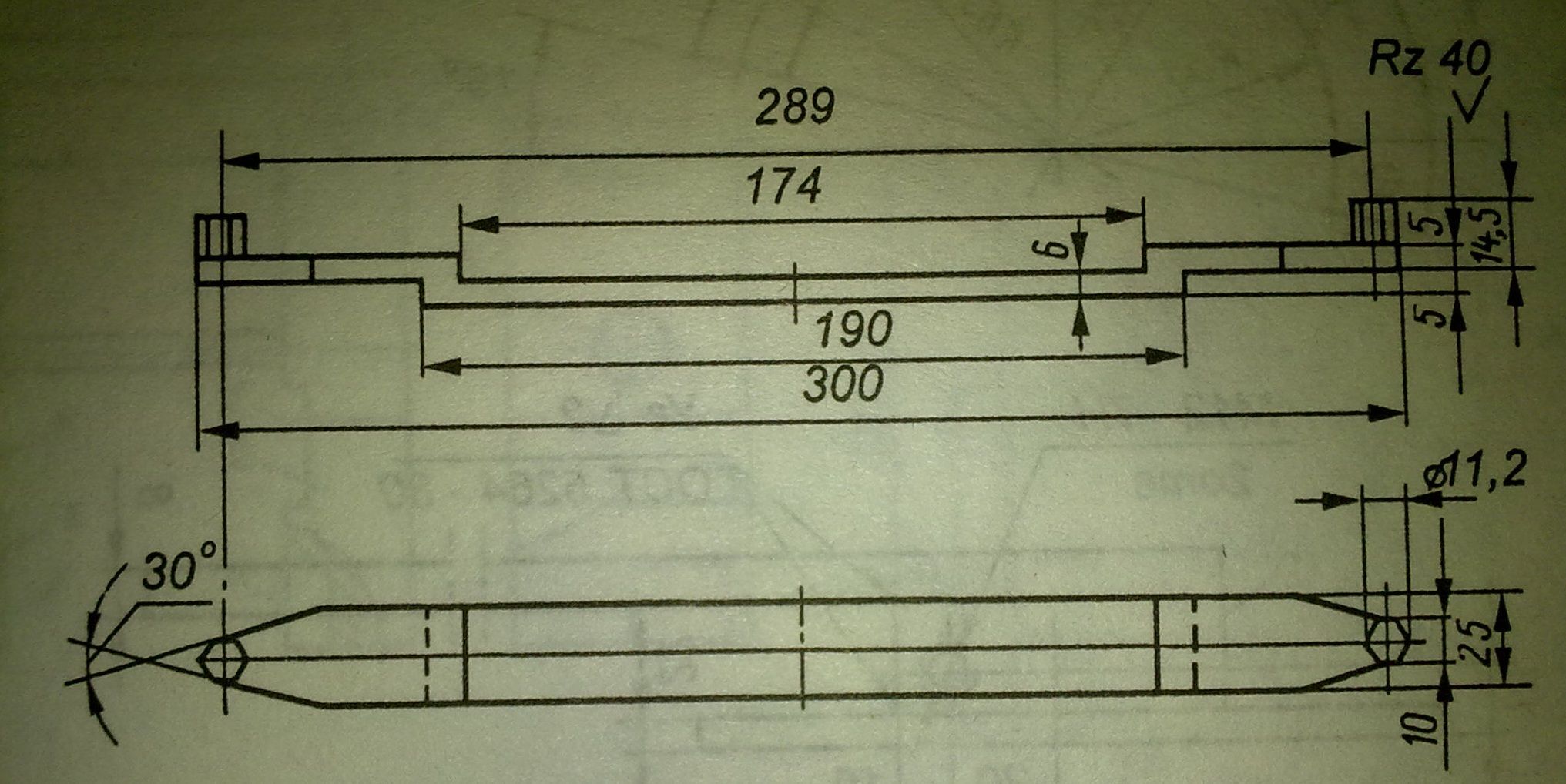

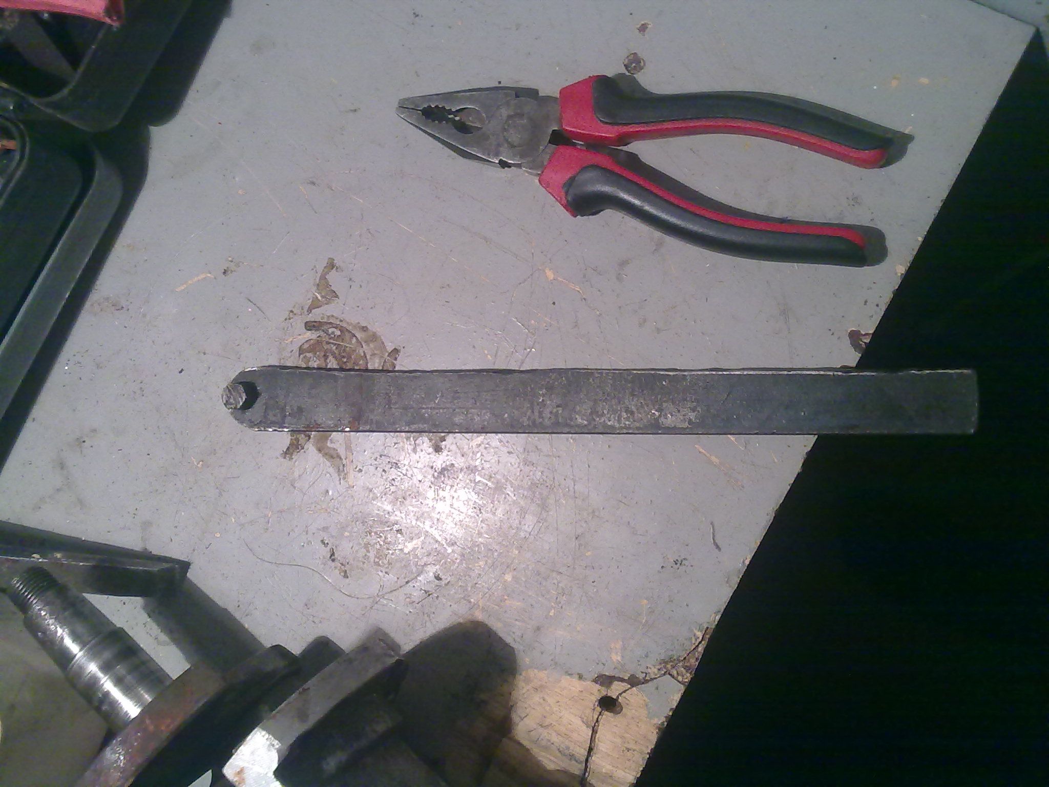

Бля...ебучий ключ...или я кривой такой .....(((((((9...где его можно купить?? Или же его заказать токарю сдетать?!...А сам шестигранник из какого металла должен быть((!)*?)!
бывает зажато охуеть. или на краску какую посадили, или герметик.
сейчас вот тоже разобрать не могу на вихре-20-ке. шестигранник сделал с отрезка ключа набора "Force", там сталь хорошая, вот ручку химичу.
магазинным вихрёвским и пытаться не стоит, его в руках согнуть можно.
Не могу не отметить тот факт,что этот стяжной болт,одно из самых неудачный идей....Вот что мне теперь делать???Проворачивать специально кривошип,чтобы выпилить или высверлить болт???(((((В домашних условиях это очень трудно!!(((Да и гавнякать коленку совсем нету желания!!!

Димасик, я че-то не понял.... посмотрел твое 12 фото. у тебя верхняя часть провернулась относительно средней?
Да нет вродебы!!!!Я никак не могу понять как открутить этот болт...

тоже один разне могли отвернуть болт,провернулся он и все,пришлось щеки располовинить(а уле делать?),правда верхняя половинка не нужна и была-под-к рассыпался,потом забили более длинный кусок шестиграника,сверху головку и отвернулся болт.ну у тебя ходовой вал гавнять не следует.согласен,что этот болт самое хреновое в вихре-на коленке в лесу проблематично им заниматься
