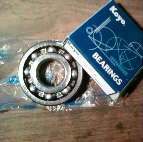

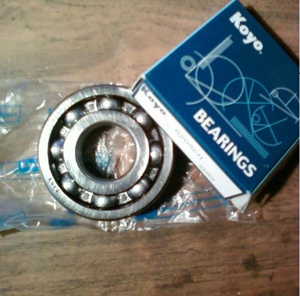

Димасик Разбери, всё осмотри. Проверь на биение вал, особое внимание удели верхней цапфе(ту что я показал на фото). Может ещё всё обойдётся. Поменяй подшипники, я ставлю только японские koyo или nsk. И центральную опору новую.

...воощем нужно менять все подшипники на японские...а центральная опора тоже японская есть?...
Pilot-by я в Самаре живу...как мне маркировку этих подшипников японских узнать?...как вал то на биение проверить??
Re: Коленвал Вихрь -30
Димасик японские - два 6205 (верхние, один закрытый), один 6305 (нижний).
центральных опор японских нет, ищи нашу, но хорошую.
Вал ставь в центра и смотри индикатором.

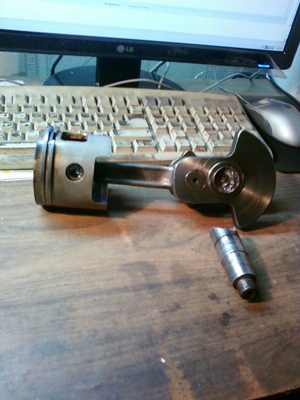

Pilot-by...сбасибо тебе родной,за фотки!!..А сколько они стоят?...и вот фотка с разорванным коленвалом-это твой случай?...если да,но напиши как это было!!!
Димасик
Стоят по 6-8$, это оригинал, они того стоят. Наши дешевле, но фуфло редкостное.
Коленвал этот товарища. Сначала пошла вибрация, появился люфт, как у тебя, перестал тянуть. Но значения не придал, больше газу и пошёл. Потом "ХРЯП" и всё.

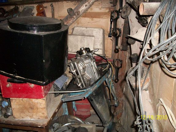

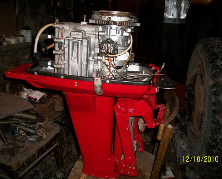

я разорился на новую башку,просто решил еще один мотор собрать,валяются поддоны в гараже,дейдвуды и гора запчастей всяких разных,карбюраторов там ,бензонасосов,зажиганий,подводные тоже есть.привезли,она голая,без маховика,короче без всего.перепугали меня тут качеством запчастей,решил блок поднять,глянуть внутрь,вдруг какой стопор в поршень забыли поставить,нет,все нормально,поршня какие то новые и стопора без усиков,в поршне дырки высверлены,чтоб стопора доставать,кольца поршневые какой то бочкообразной формы,в старых моторах и в магазине-прямоугольной,гильзы обработаны прилично имеется ввиду чистота поверхности,в общем понравилось,подшипник верхний стоит вместо 205 какой то импортный.ладно весной поглядим,что это за чудо,обкаточку пройдем.думаю 17тысяч теперь не деньги,а если все будет окей,лет на 10 хватит

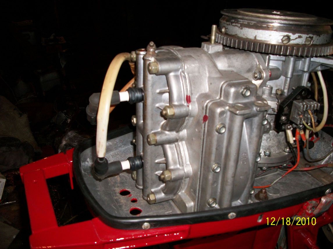

нда,смешные у вас однако цены,сам бог велел на вихре ездить,конечно за 12 штук лучше башку взять,чем что то капиталить,хотя некоторые для удовольствия этим занимаются и иногда со старым другом сложно расстаться.блин как теперь фотки выложить,не буду же разбирать обратно,не догадался сразу то щелкнуть,башка уже на поддоне и на ноге,счас собираю подводную,поставлю все новое,чтоб мотор весь был новый,кроме корпусов.в сборе вечером выложу,в новых поршнях просто высверлено отверстие в вехней части отверстия под поршневой палец,наверное чтоб доставать стопор,усиков теперь нет,так что не отломятся и ничего не задерут.и какая то головка с разной высотой шпилек,у меня есть 6 блоков,но там шпильки одной высоты/сарин нос,достало постоянно вводить пароли всякие

почему то номер двигателя с другой стороны и состоит с 3 цифр,раньше 4 шло,в магазине взял справку для инспекции на всякий случай,хотя у нас особо не шманают,если ТО пройдено мимо катят,ну писун в небо(пресс-масленка с выковырянным шариком и пружинкой от грузовика),нахрен приборы аккумулятор садить,пришлось в поддоне дыру под воду просверлить,теперь идут,что с глушака текет,под пружинку поворота МВ 1 отверстие пришлось сверлить,поставим пока обычное,с электроникой все никак не удается справиться,ну передняя ручка самодельная,не стал заморачиваться искать заводскую,да и лопают они только так.особенно мне нравится дейдвуд старого образца,там трубка водяная крепится намертво,большой плюс,на воде подводная меняется за полчаса,где трубка съемная легче наверное двигатель с поддоном снять,в этом году мы промучались со знакомым часа 3,но все таки так заменили,а сколько мата,надо было слышать.да еще интересно,что башка не крашена алюминиевой краской,видимо бюджетный вариант,да и правильно,все равно потом шелушится

покрасил,потому что надоело смотреть на обшарпанное чудо

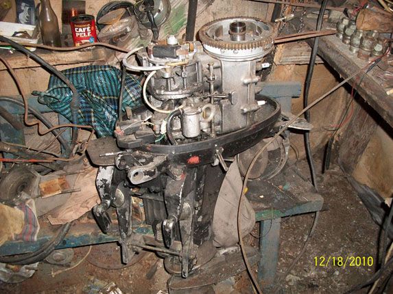

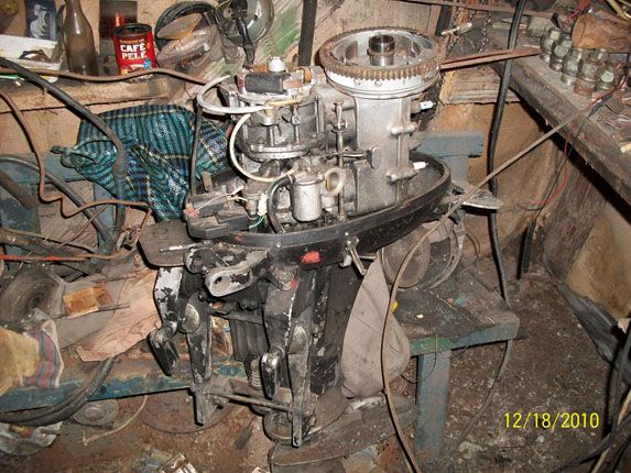

мой первый мотор Вихрь М(25ЫЙ),один раз сломался,хотя 76 года выпуска и то по недогляду,вывернулся болтик тяги реверса,попала вода в подводную и собирать там было нечего,сейчас ставлю если ломается какая тридцатка,чтоб совсем не заржавел,пока с 2004 года стоит
sarin nos
29.04.2010
917
21
г.Вытегра
Прогресс 4
Вихрь-М, 30; Москва-25, 30
вот еще два стоят,первый был взят с нуля,погибал на строительстве дачи,второй с рук,у мужика было поставлено все новое,даже коленвал,я вот все проверил,а затяжку коленвала не удосужился ну и ослабло и раздолбало гнездо в верхней крышке под 2о5 тые под-ки,но ничего,дядя Вася токарь завтулил
Димасик, так с биением и ездил? Хотя мы тоже долго так ездили.
Можешь разобрать, да посмотреть, что там с валом, подшипниками. А там решишь что делать.
sarin nos, симпатичный. Заводить не пробовал?
