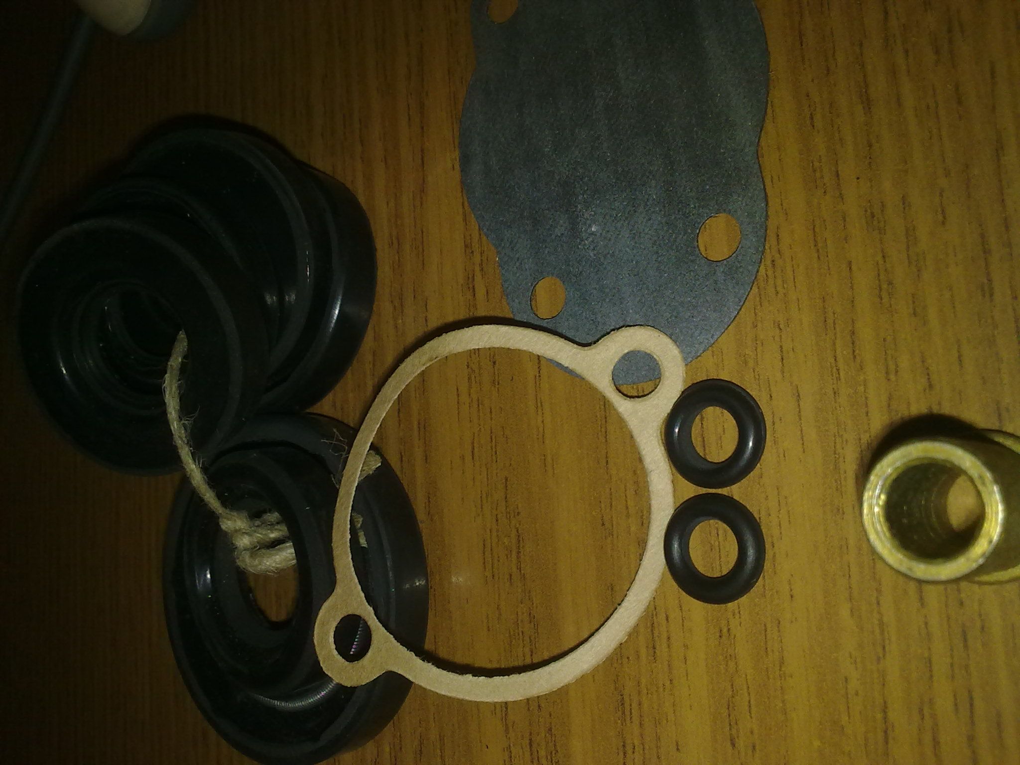

Купил сальники в Туристе....(Комплект на Вихрь стоит 110 р.) и еще всякую дребедень...
Щас буду выпрессовывать подшипники! :roll:

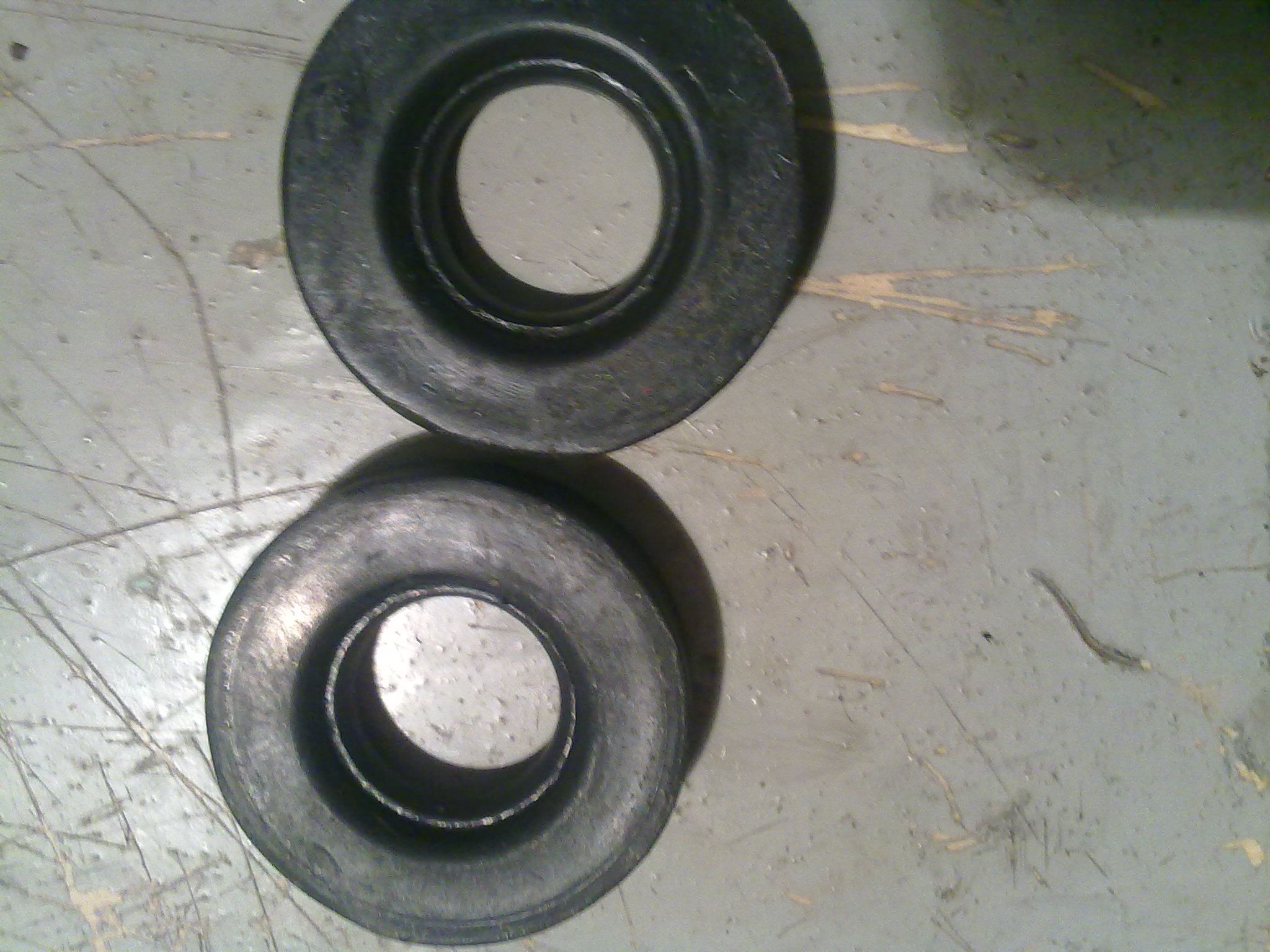

....Уже сделал...состояние старых сальников ни чем не хуже ,чем новых....Единственное что,старые сальники менее мягкие,чем новые!!!)))....Заодно на картере "лишние отливы алюминия" удалил и зашкурил...облил подшибы маслом...сальники набил циатимом...картер собрал...Щас буду снимать глушитель с головкой и тоже там порядок наводить!

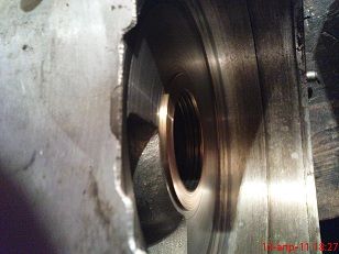

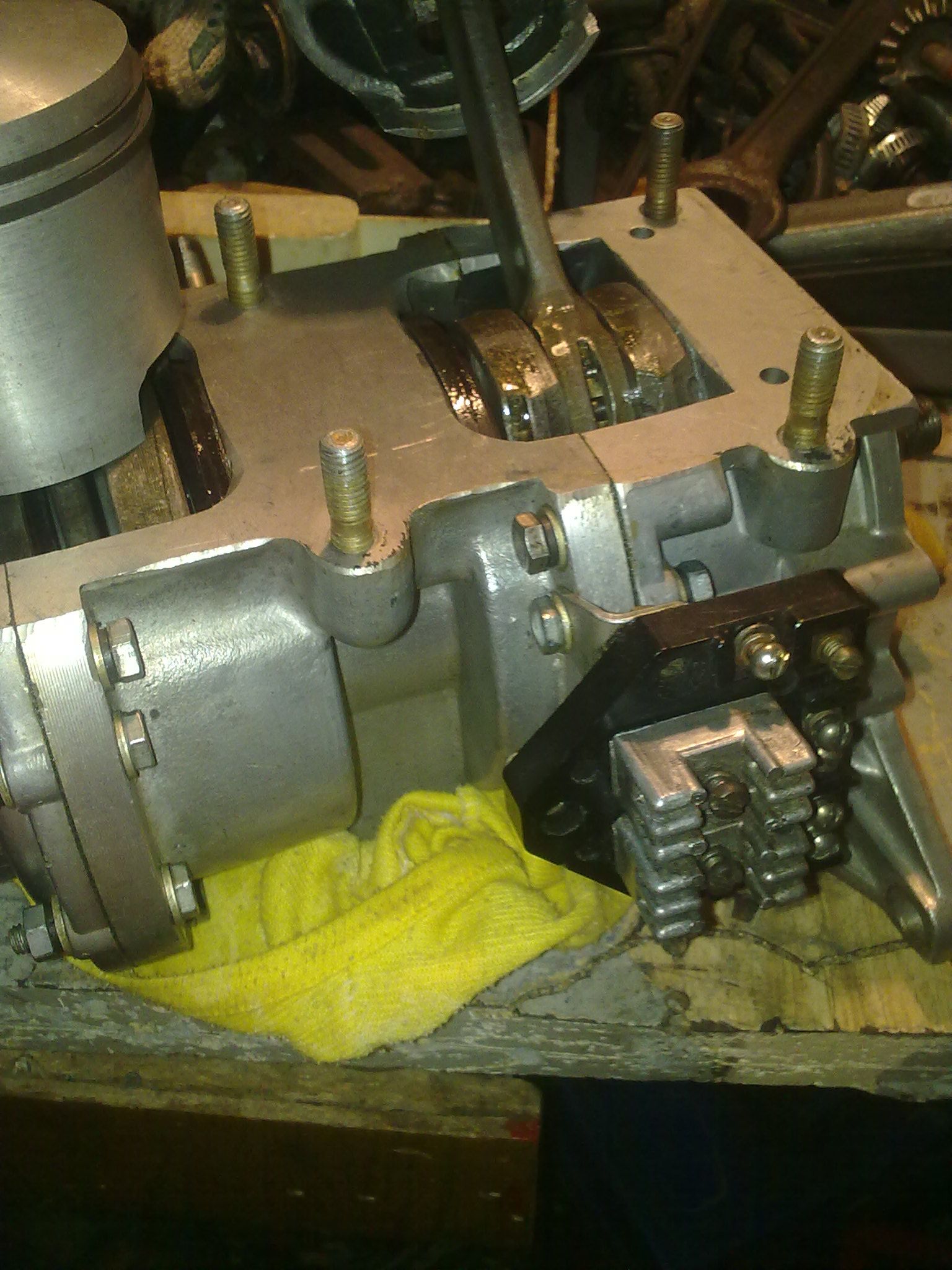

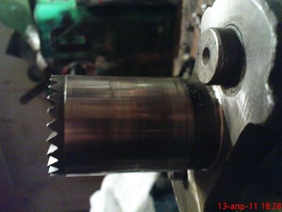

:?: Всем привет я тут новенький, хотел поинтересоватся если не в тему то перекинте вопросик имею Вихря 30, в прошлом сезоне он стал плоха работать, после перестал вообще заводится, ну как обычно пошол от свечей и т.д. ни чего не помогало, один раз завел и то как на одном работал. Больше не заводился, раскидал движку и обнаружил что нижняя текстолитовая шайба не прелегает к картеру хотя пружинки играют, в разрезе я обратил внимание что выдавило бронзовое кольцо которое держит подшипник игольчатый, разобрав по полам коленвал обнаружилось: съело тексталит где выдавило шайбую. Коленвал слава богу отличный, все подшипники тоже. Вопрос такой, из-зи чего могло выдавить эту шайбу бронзовую, надо ли её менять, или просто осадить и закернить, чтоб больше не вышла. Можно ли текстолитовую шайбу заменить одну или нет.

Спорный вопрос относительно того по какой причине выдавило подшипник....причин может быть много.......Центральная опора вала мне кажеться сомнительной!....

Jon Это только лабиринт "пошёл", или обойма подшипника тоже?
Jon
13.04.2011
Только лабиринт, шейка вала вроде нормальная гладкая, не синяя это фотка плохая.

а шайба была между колен-валом и 305 подшипником?
Jon
13.04.2011
шайба была, мои предложения по востановлению:: осадить так называемый лабиринт (бронзовую шайбу с прорезями) зашплинтовать её с двух сторон немножко чтоб больше не выдавливало и при сборке посмотреть надо ли добовлять второю шайбу или вторую шайбу вообще ставить не надо?
...Ну тут по месту смотри!!Ругулирорвать Надо! :)
