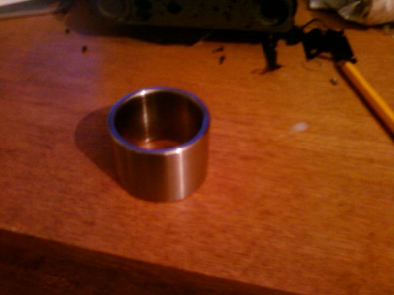

центральную опору кстати поменять не сложно, я их сто раз менял, только съёмник сделать надо. могу сфоткать если хочешь.
а если посадочное в картере свободновато, то снаружи стаканчик хромировал.

Посадочное "просаженное" ты имеешь ввиду на коленке или же на картере!!!??? :roll:
....Самое печальное,ежели на коленке износ,особенно на верхней цапфе...но бля буду,где то читал,что мол "волшебным керном" дают пиздюлей "подсаженным" местам на коленке и запресовывают запресованные в картере подшипники,то есть сочленяют под градусом окола 70 градусов и собирают башку......
От Вас жду коменты....сам знаю,что если износ тотальный,то и смысла нету ебахаться,но в этой коленке есть потенциал....с одним мужепёром с лодочной общался,так он говорит,мол "поедание" конуса коленки исключил наваркой-сваркой такой же сталью,а затем на токарном шлифанул стакан(с водярой) вместе с конусом....вот как то так!)!))....................Мистика!!
я про подшипник центральной опоры говорю, тот что в картер запрессован. если стаканчик, что на фото херовый, то мотор, уже не мотор. и иголки посинеют, и вал запорешь только что поставленный. а там и японским твоим хана придёт.
Так что если тот мотор капиталить будешь, то и его проверяй\меняй(с иголками разумеется).

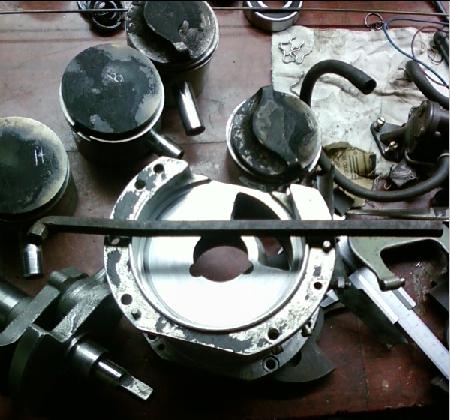

нашёл в загажнике свой ключ самодельный. сталюга хорошая калёная. разобрал без труда. с форсом думаю пока подожду

ОО!!...Пилот-Бай....вот это я понимаю ключ!!!Самый настоящий и совецкий!!)))У меня ключ унылое гавно по сравнению с Вашим!!!

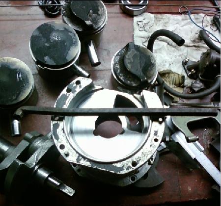

Димасик, я у тебя на фотке в другой теме (поддон) увидел ключ. ты его чуть подправь, тонкой полоской аллюм. обверни и забей в болт. если есть тиски, то зажимай за нижнею часть картера, упор вставляй под среднию часть коленвала (удобно нижний шатун, верхняя щетка). и смело пробуй..... Должно получиться!!!)))
не открутит, скрутит ключ, ещё и там останется, потом хер достанешь.
надо другой делать.
