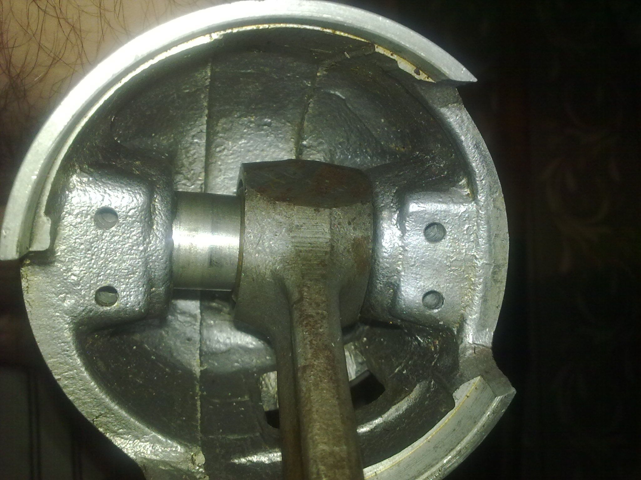

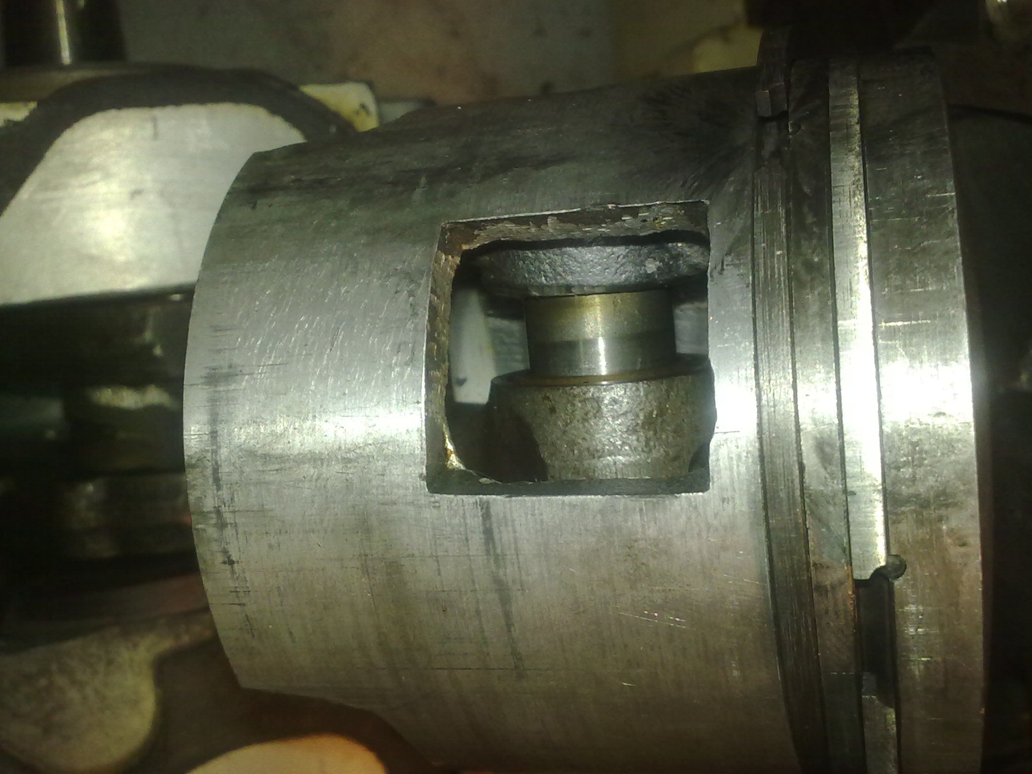

...На качество фоток внимание не обращайте....снимаю на нокию 5800 камера 3.2 мега пиксюлька!!!)!))

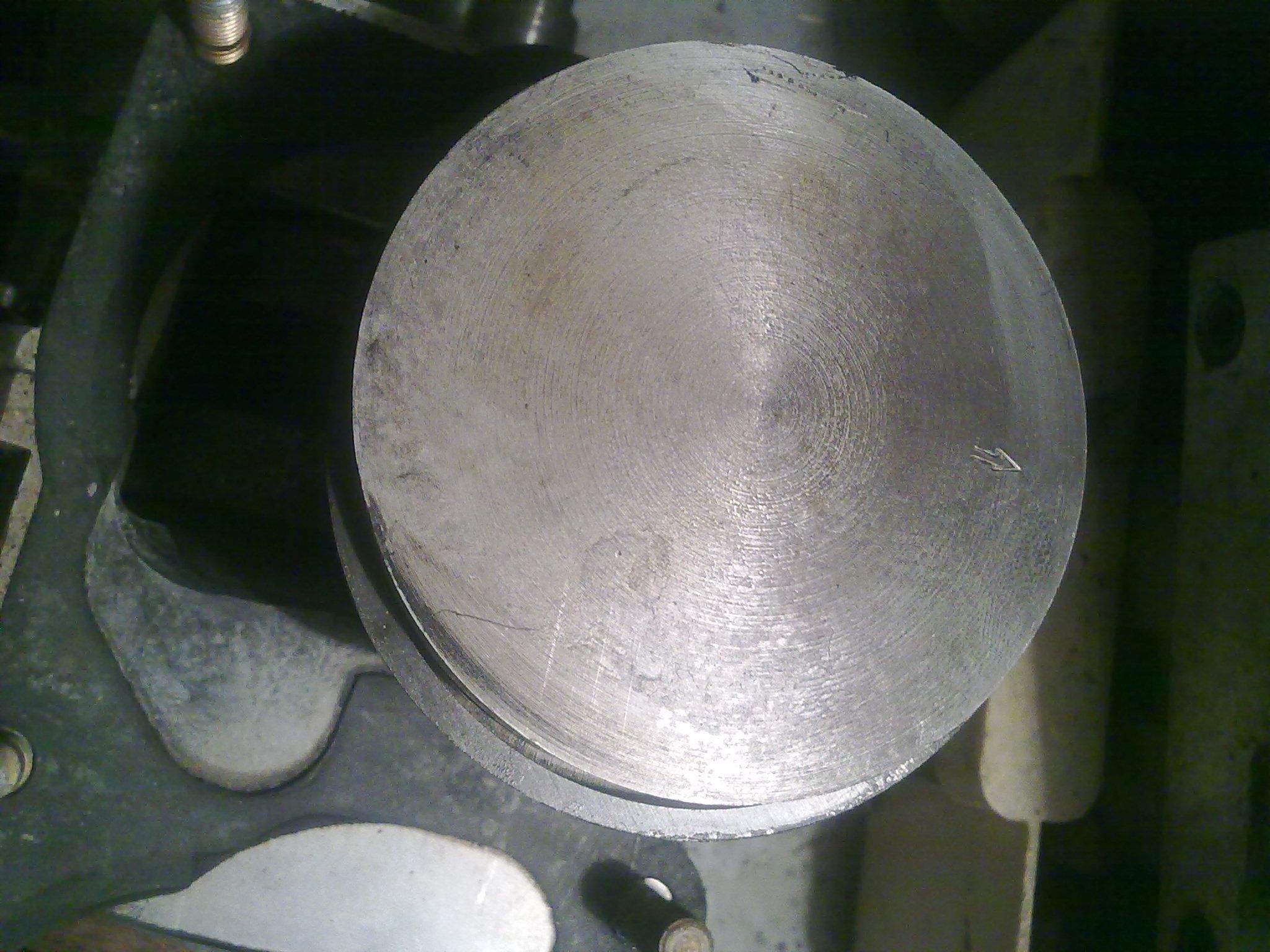

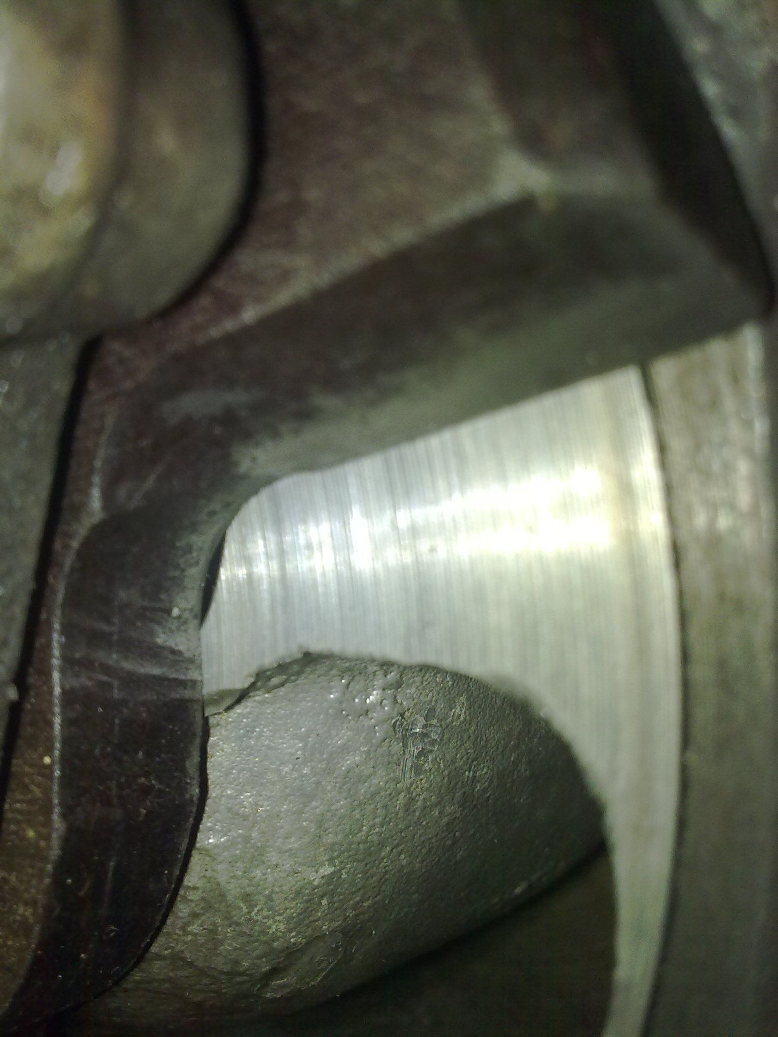

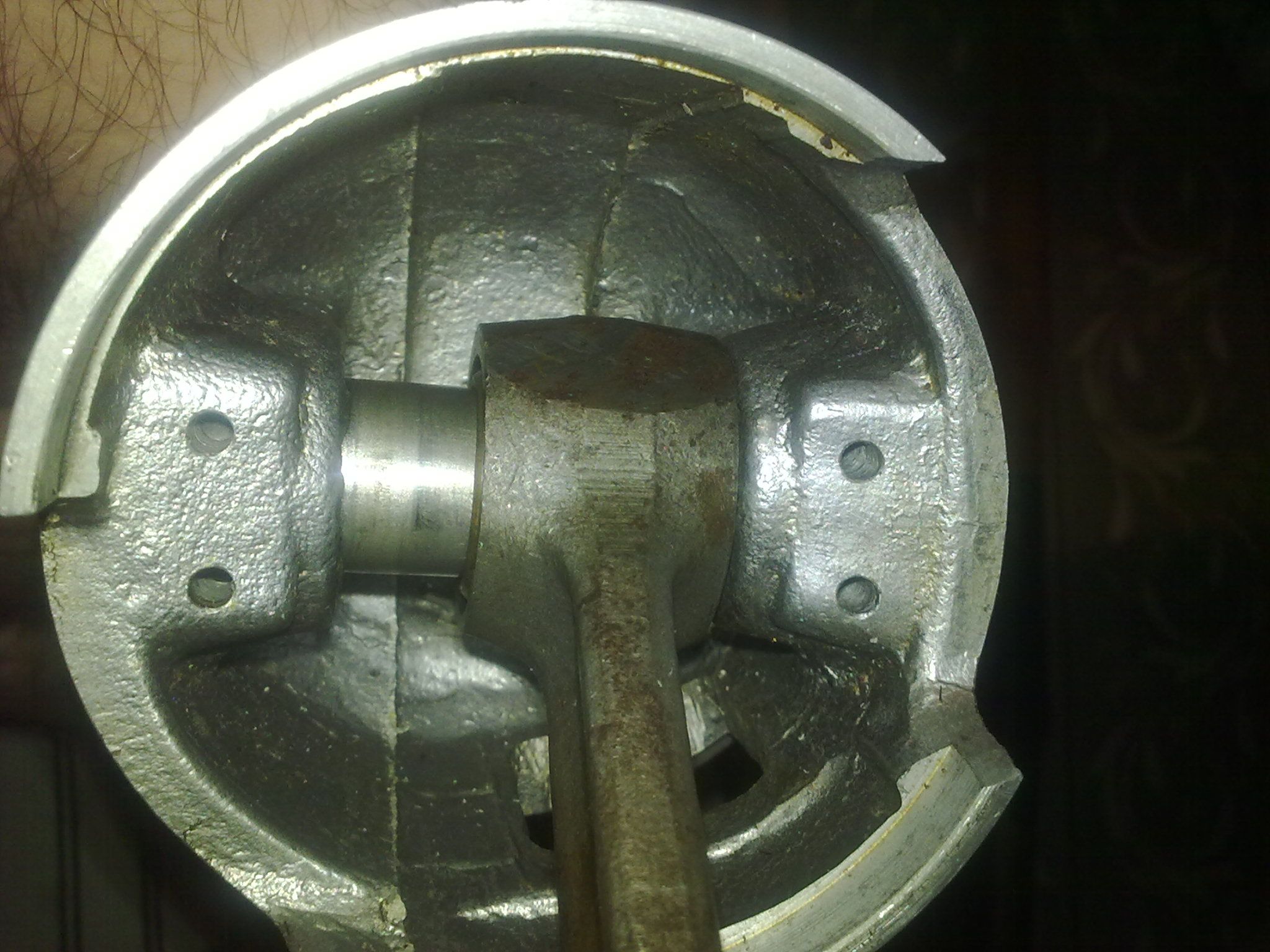

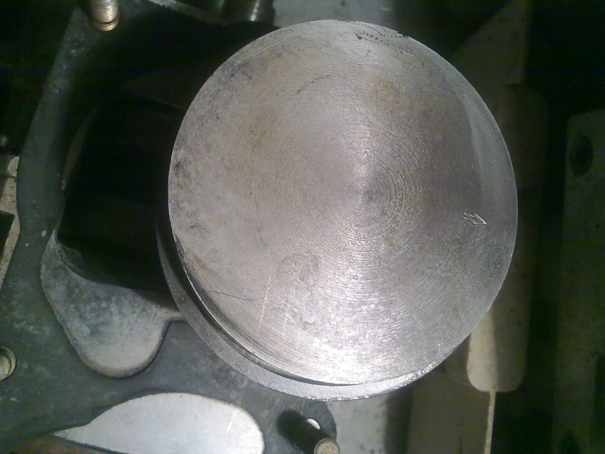

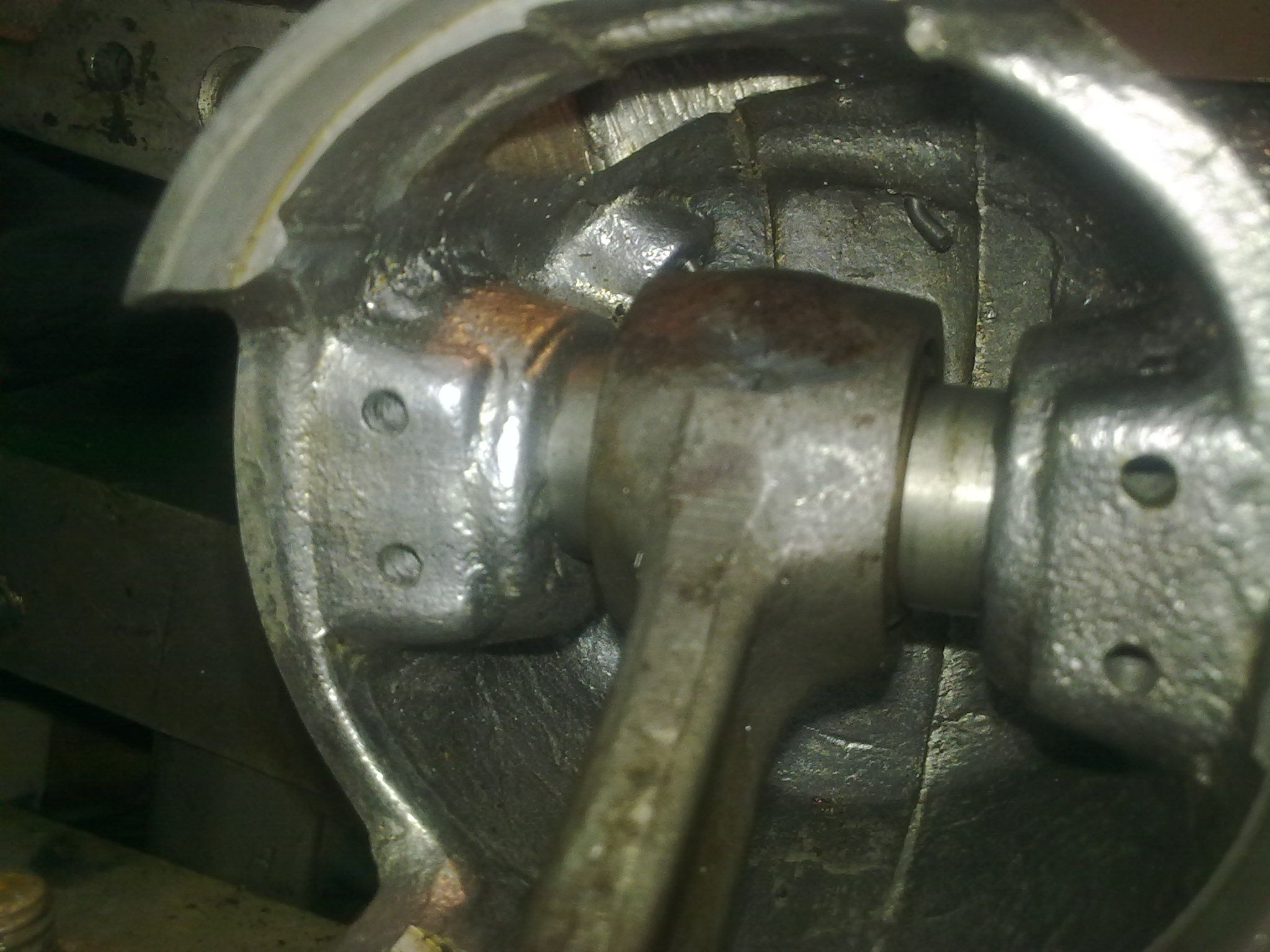

Димасик снимки даже очень :) разборчивые.
Движок не изнасилованный видно сразу, только притерся немного.
Прошел стадию обкатки. Колечки не сдергивай со своих мест, пусть как есть живут по своим притертостям.
Можешь одно снять, и проверить затолкнув в цилиндр по зазору, сколько там есть ....? сантиметра 2 от верха поршнем осади. Очень интересно..... если 025 - 035 то все замечательно :D
anton 163
86
г. САМАРА

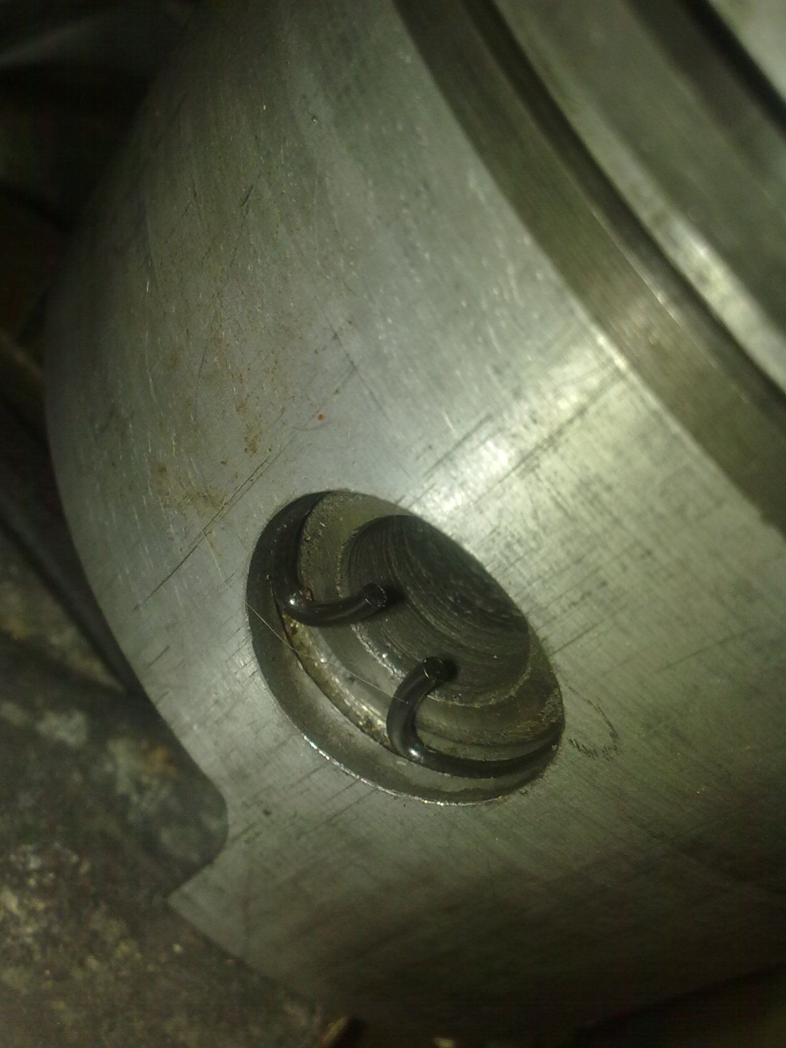

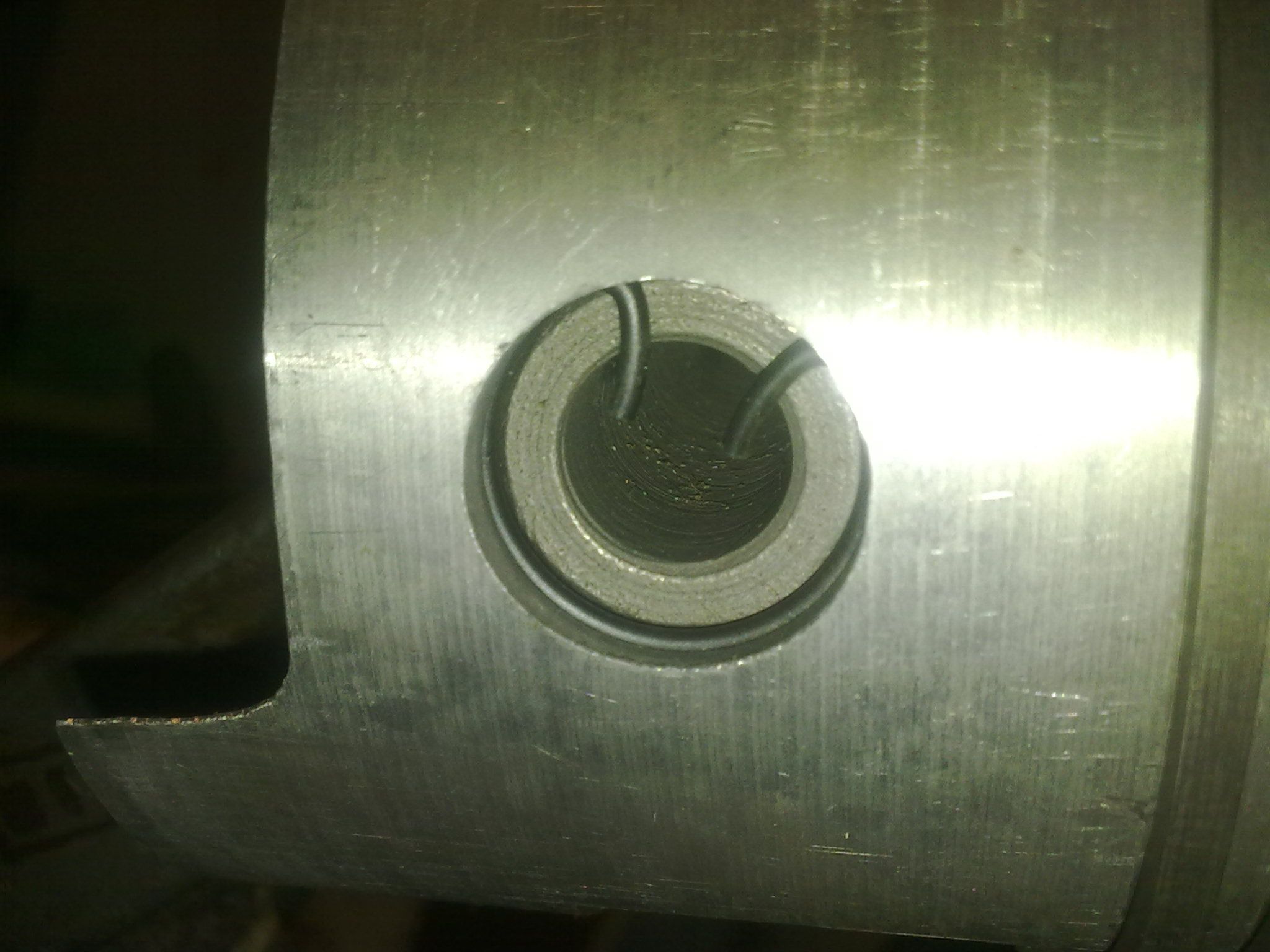

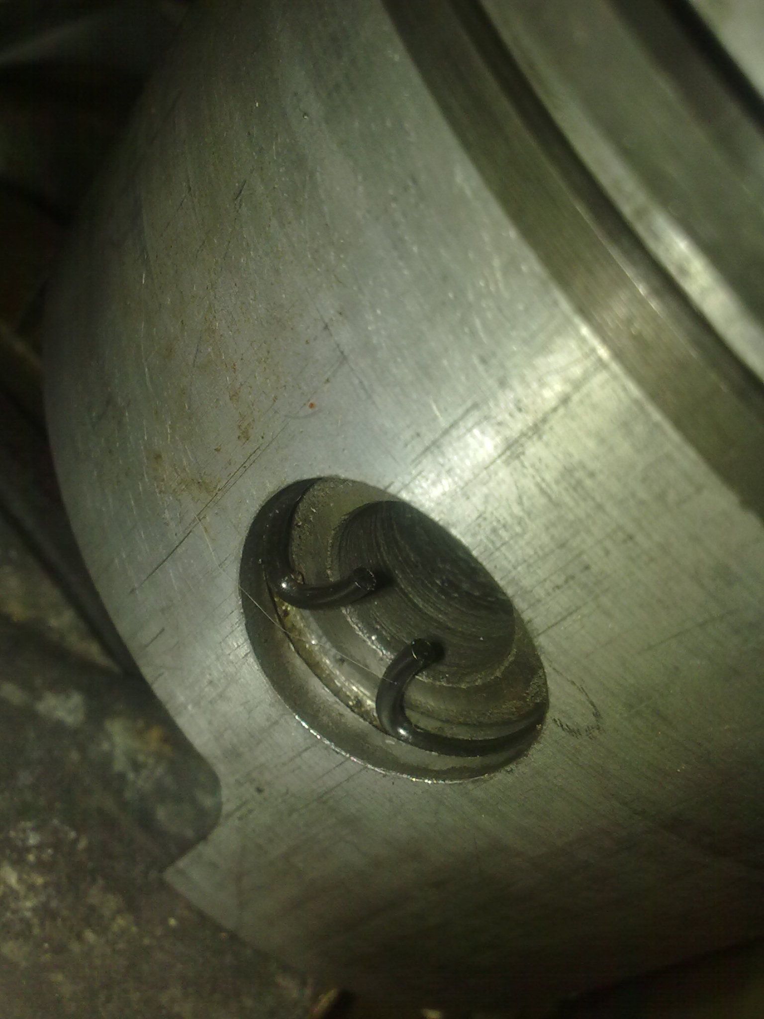

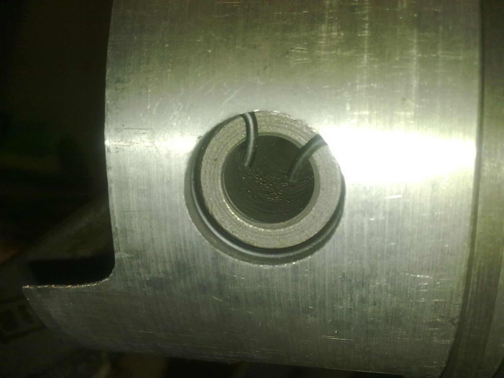

замки на поршнях подогни, и замки пальцев обязательно откуси. башка походу вообще не работала.
anton 163
86
г. САМАРА
если есть желание можешь посмотреть как поршня по размерам к цилиндру подходят, только надо головку открутить)))))))))

Спасибо друзья...сам не нарадуюсь!!!....Завтра выходной,вот и сам хочу снять головку с глушаком на всякий случай и засуну кольцо...насчет замков с Антоном согласен что надо их откусить....попробую завтра тоже картер верх и низ снять....есть сомнения менять ли подшипники на японские,ну завтра подумаю и фотки сброшу!!!))))

...И все таки почему в то Советское время продувочное окно у поршня было меньше чем у тех поршней которые сейчас в продаже!??

дЫК МЕТАЛЛУ ТОГДА БЫЛО ЗАВАЛИСЬ.... А ПЛАН ПО СПИСАНИЮ БЫЛИ ОБЯЗАНЫ ВЫПОЛНЯТЬ.
ВОТ И НЕ ЭКОНОМИЛИ... :D
По логике меньше окно, крепче поршень, меньше действуют силы на геометрию при нагреве, соответственно равномерный износ.
Как то так наверно.... :)

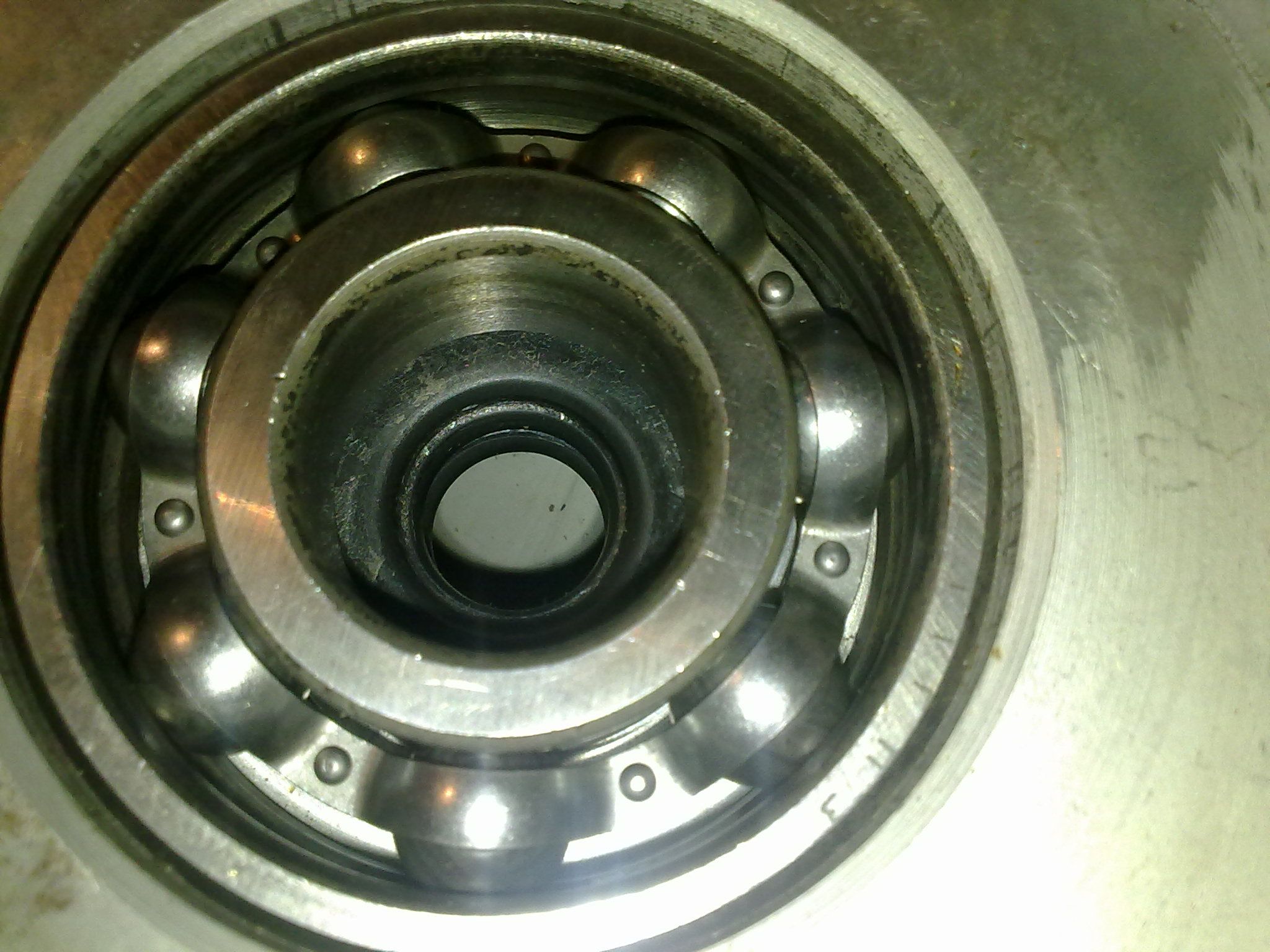

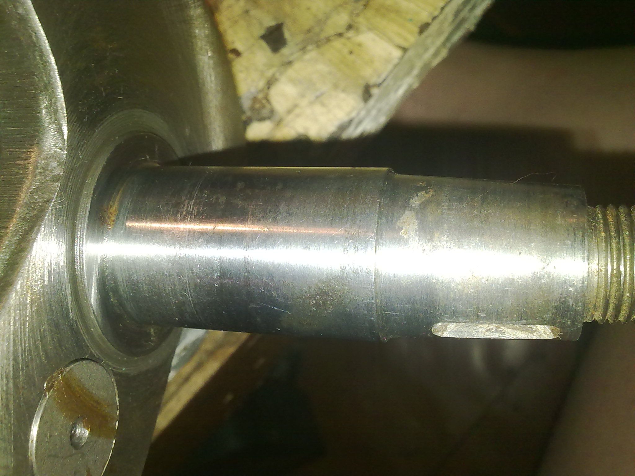

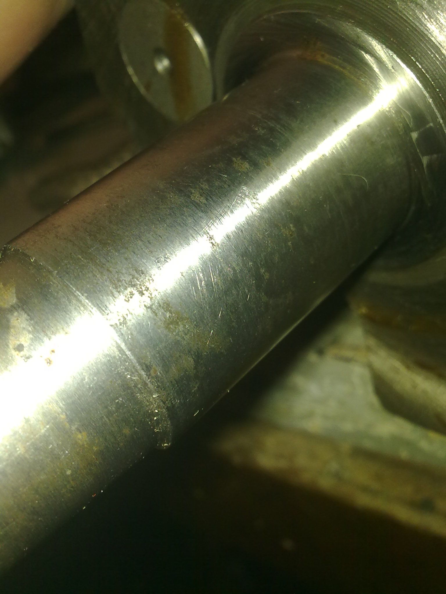

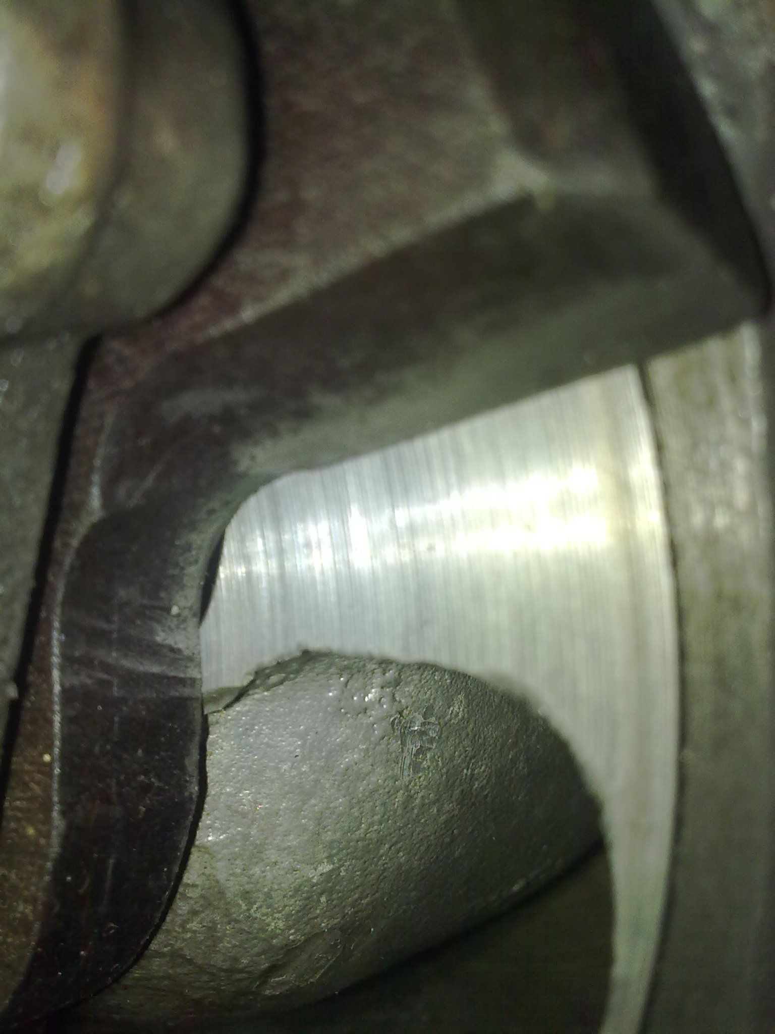

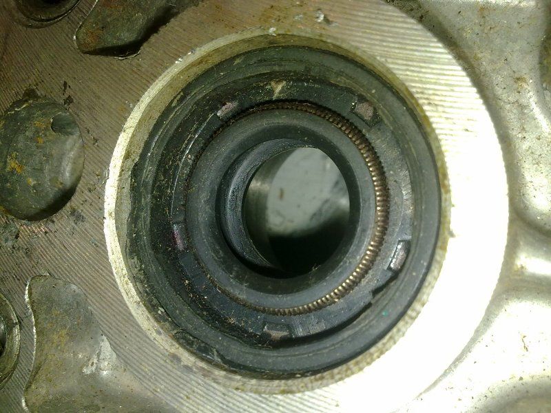

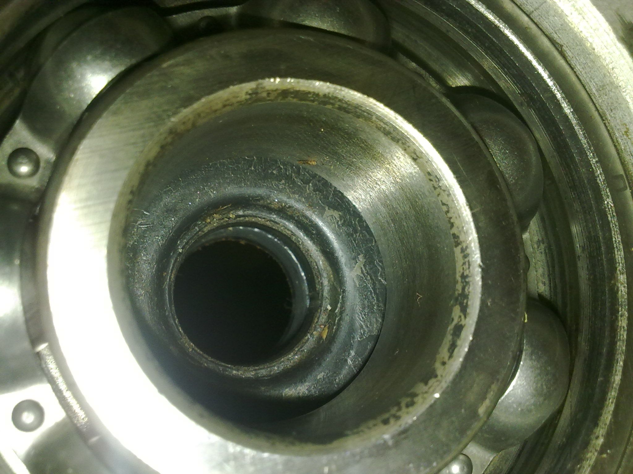

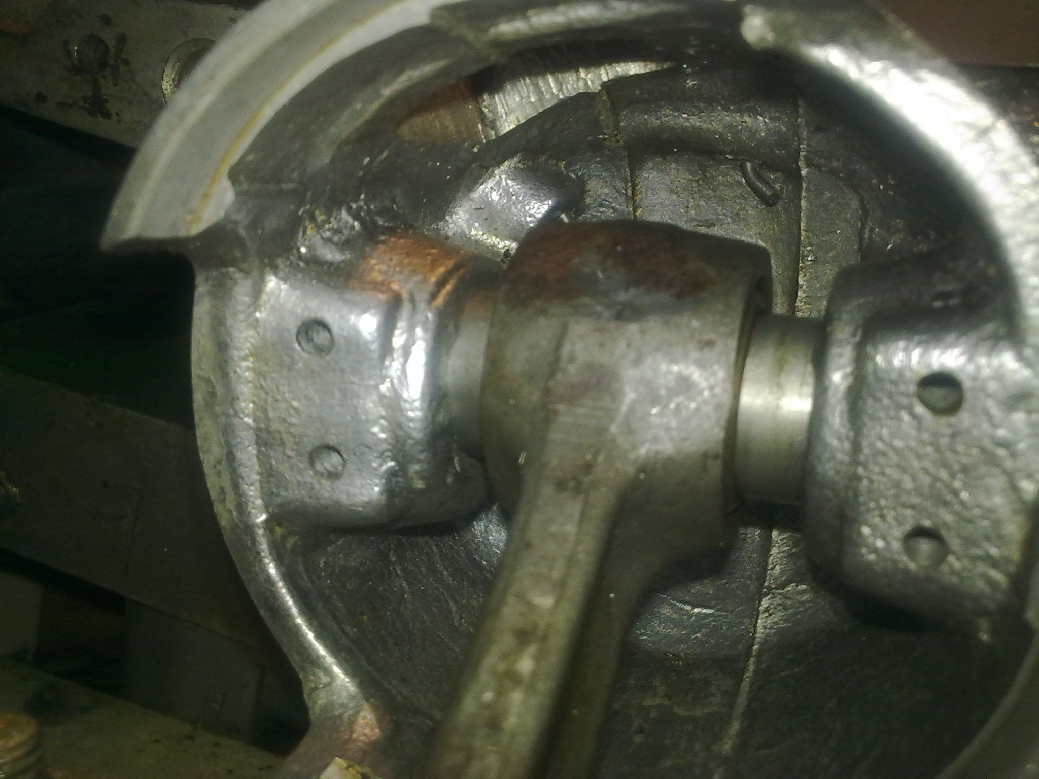

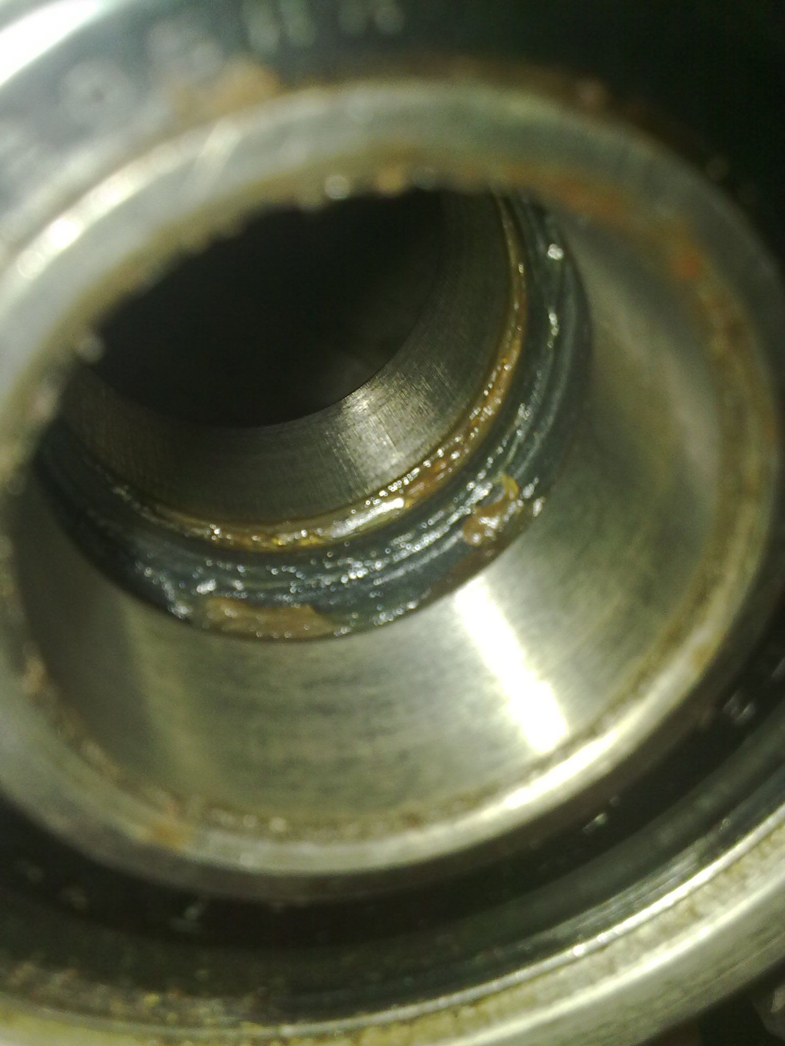

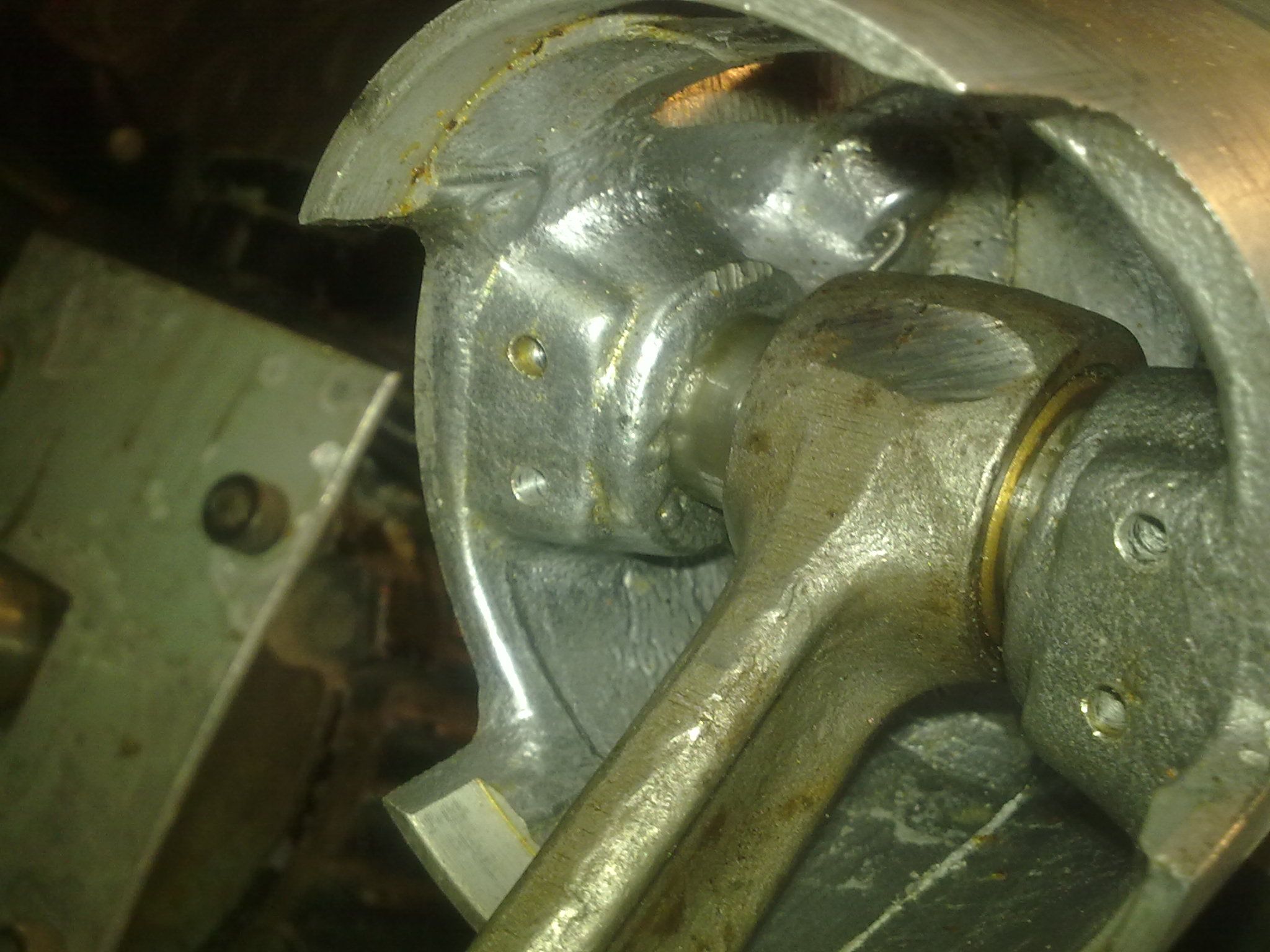

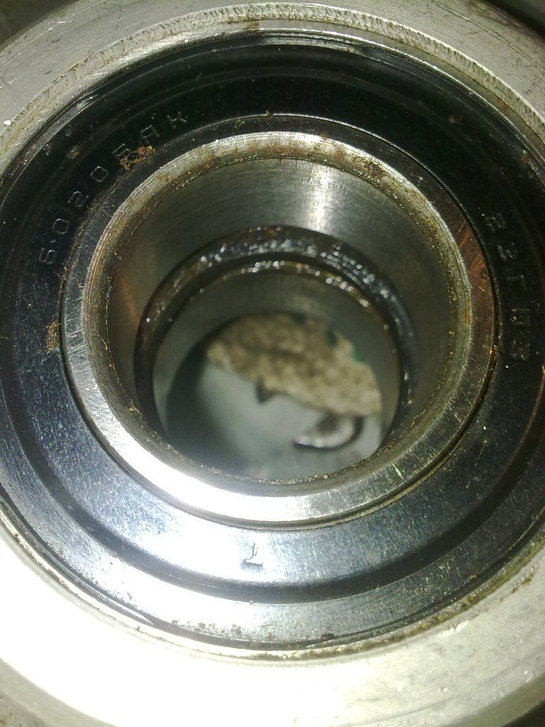

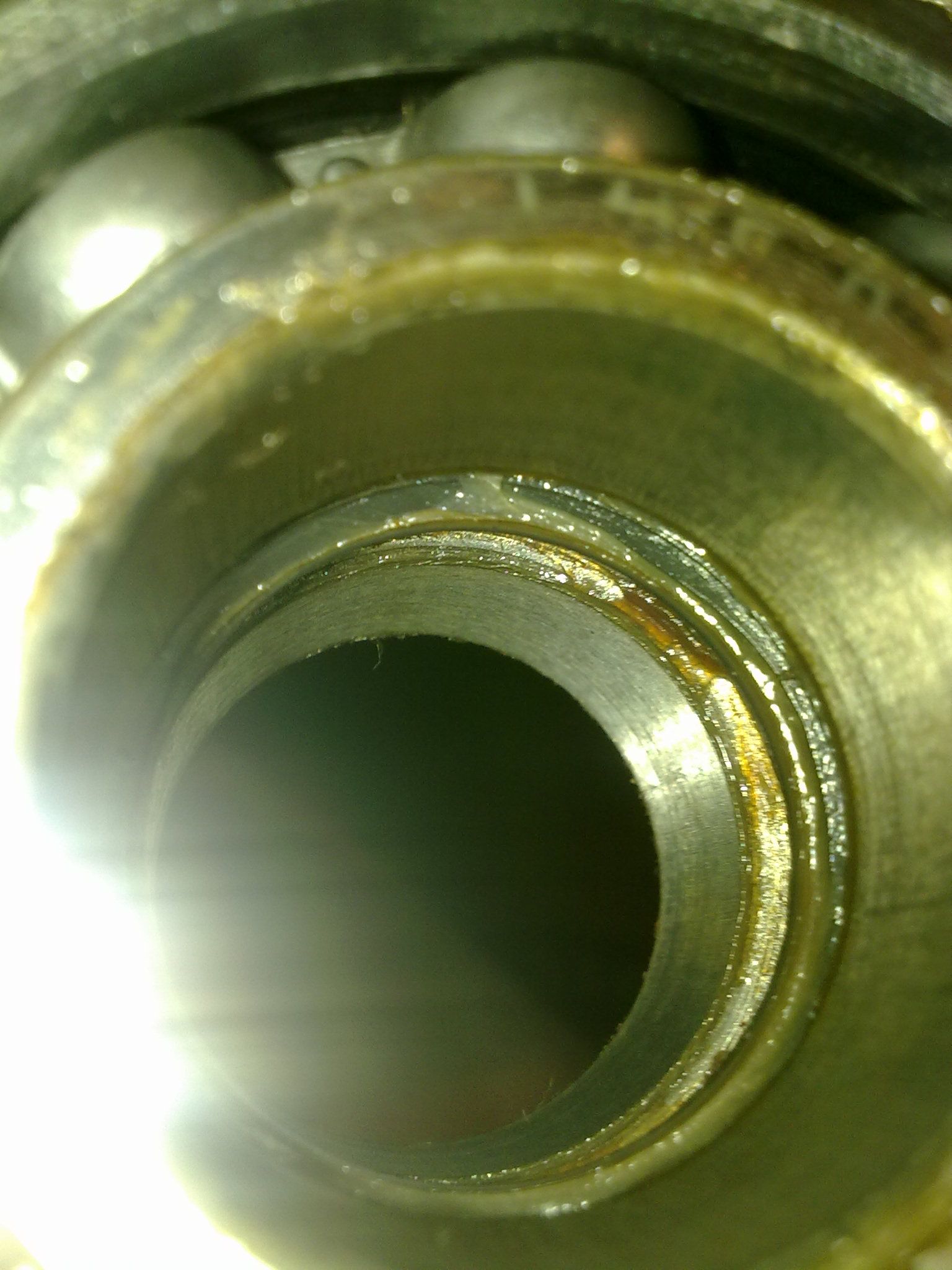

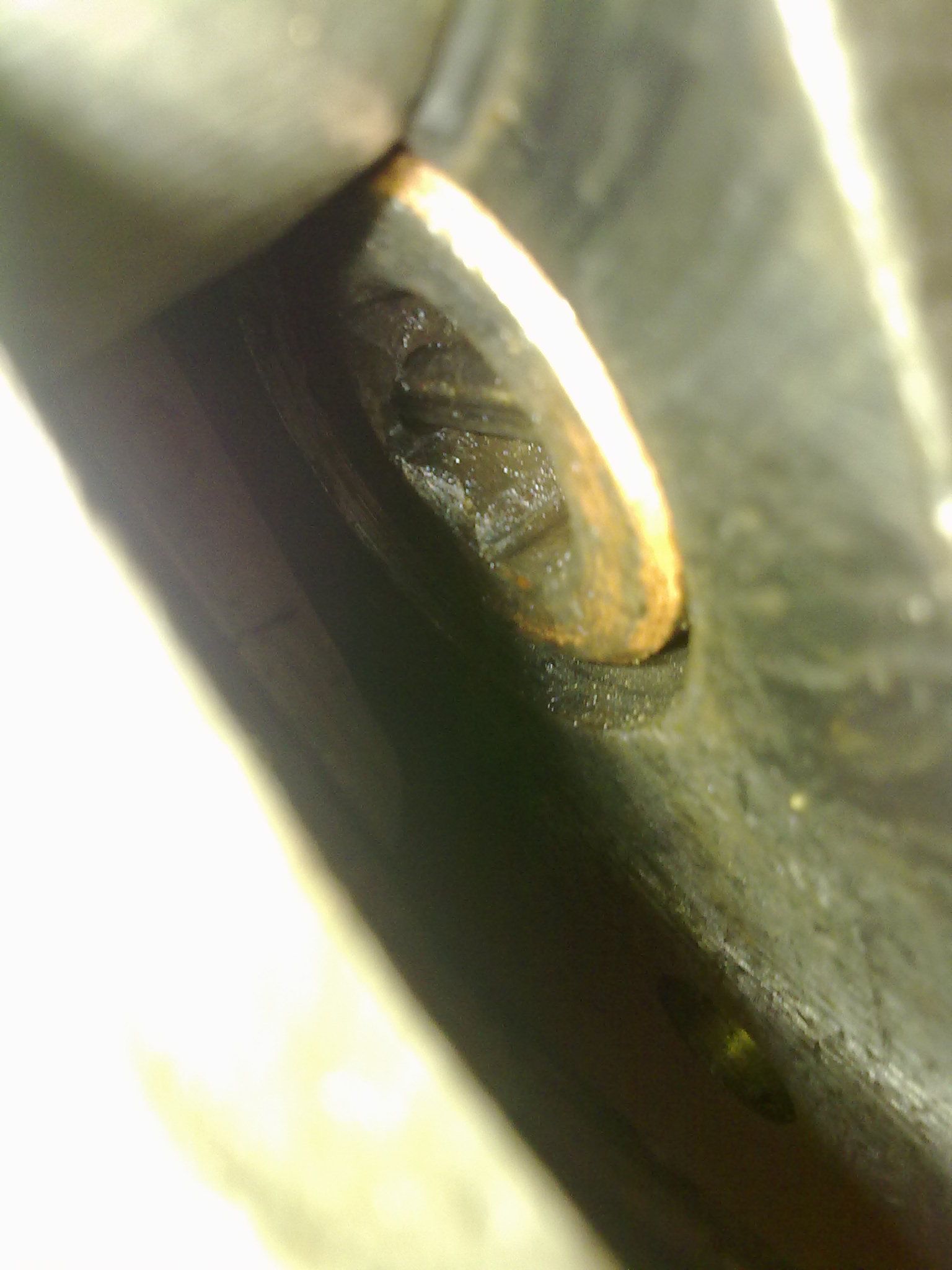

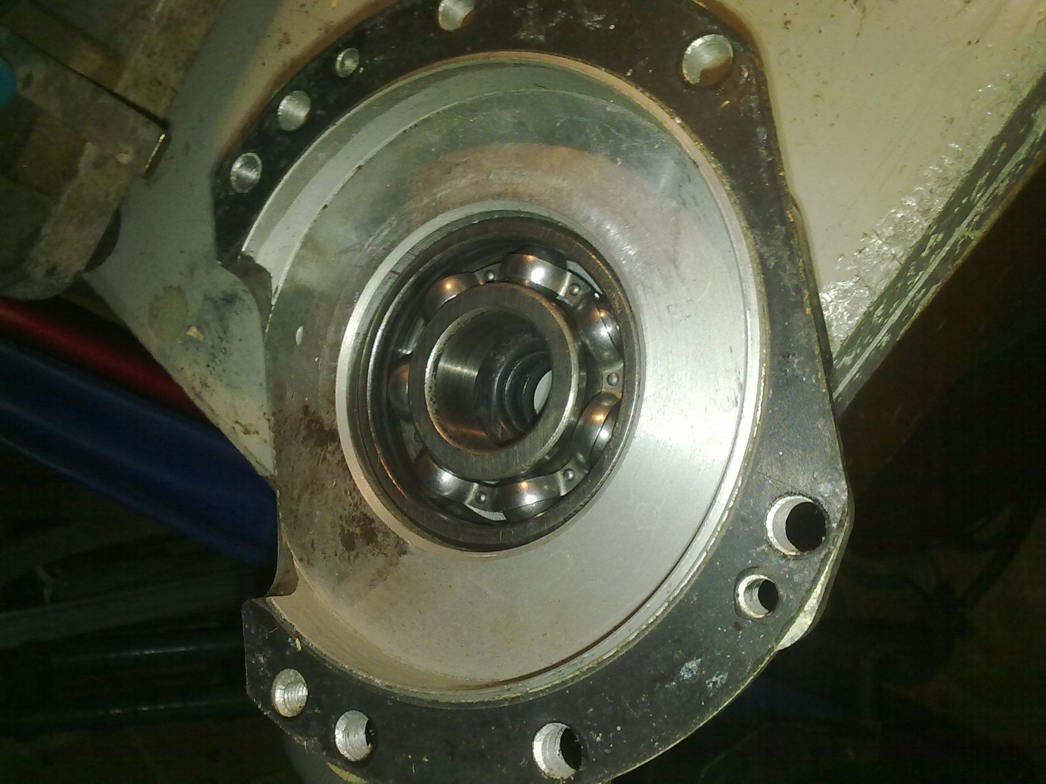

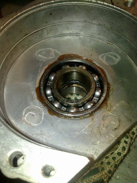

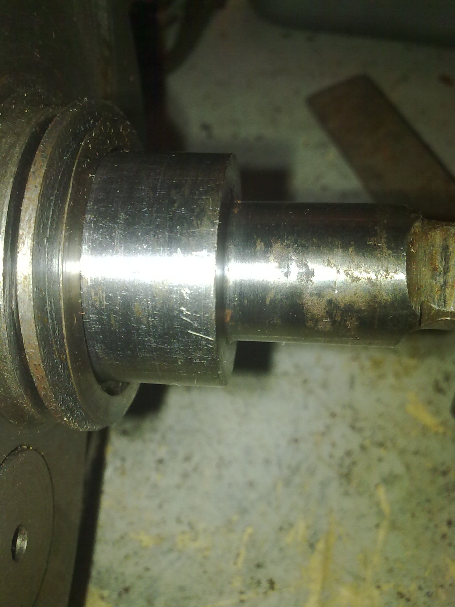

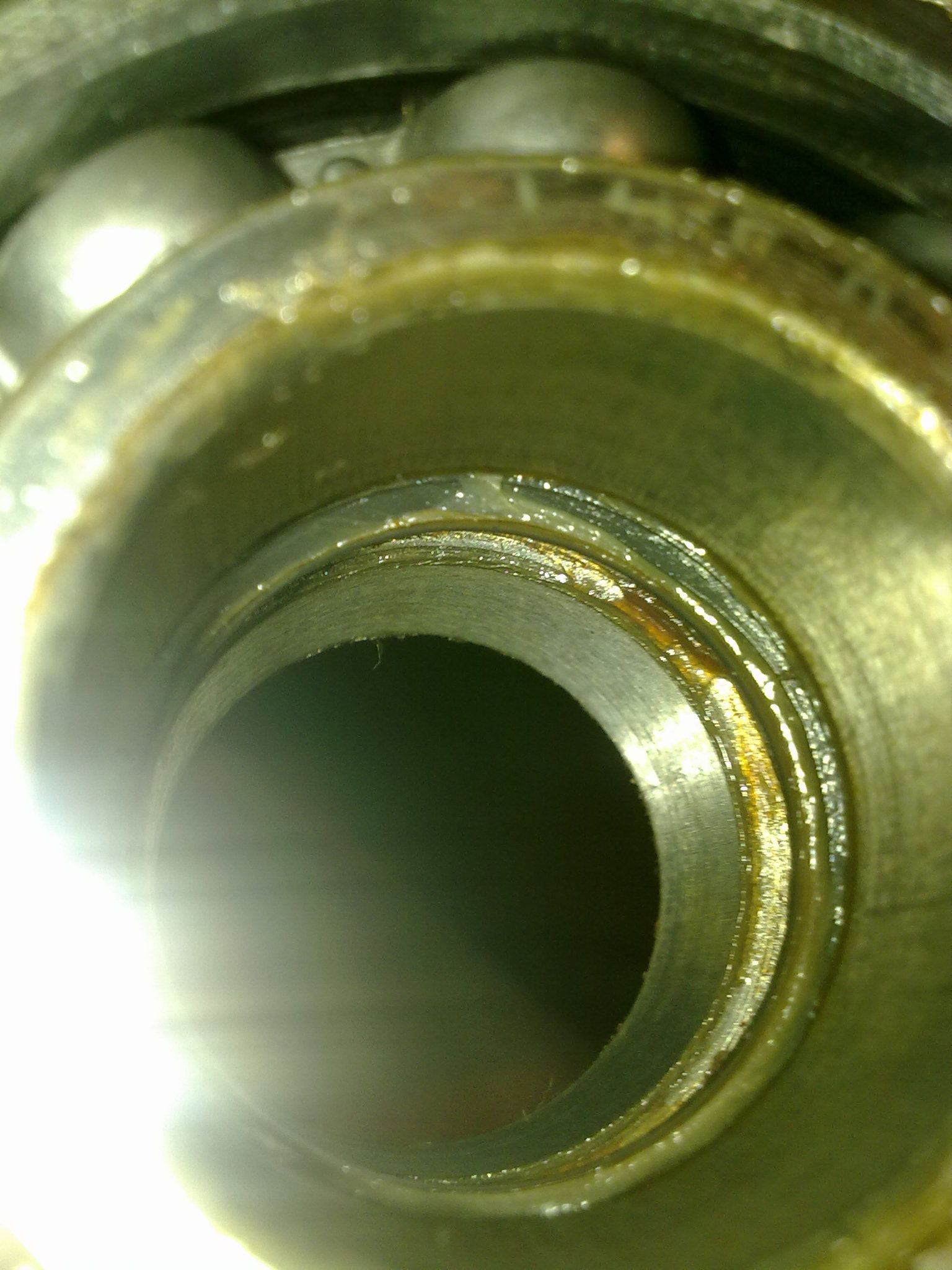

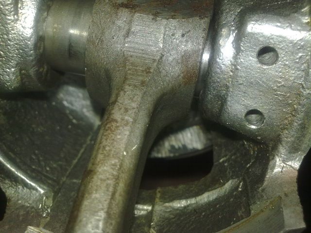

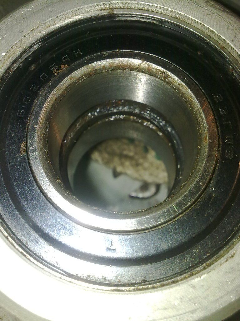

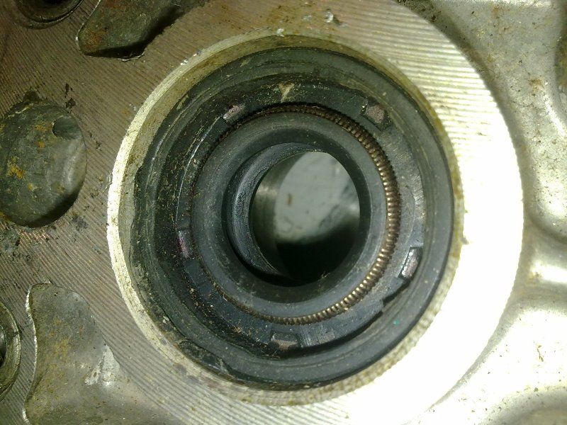

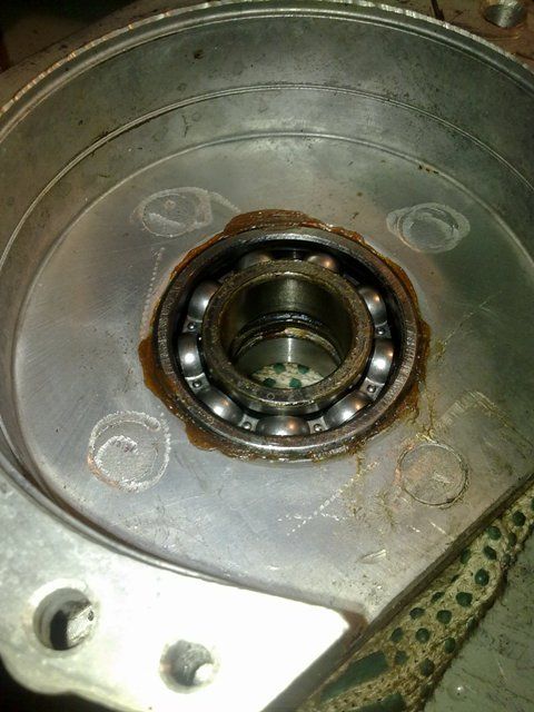

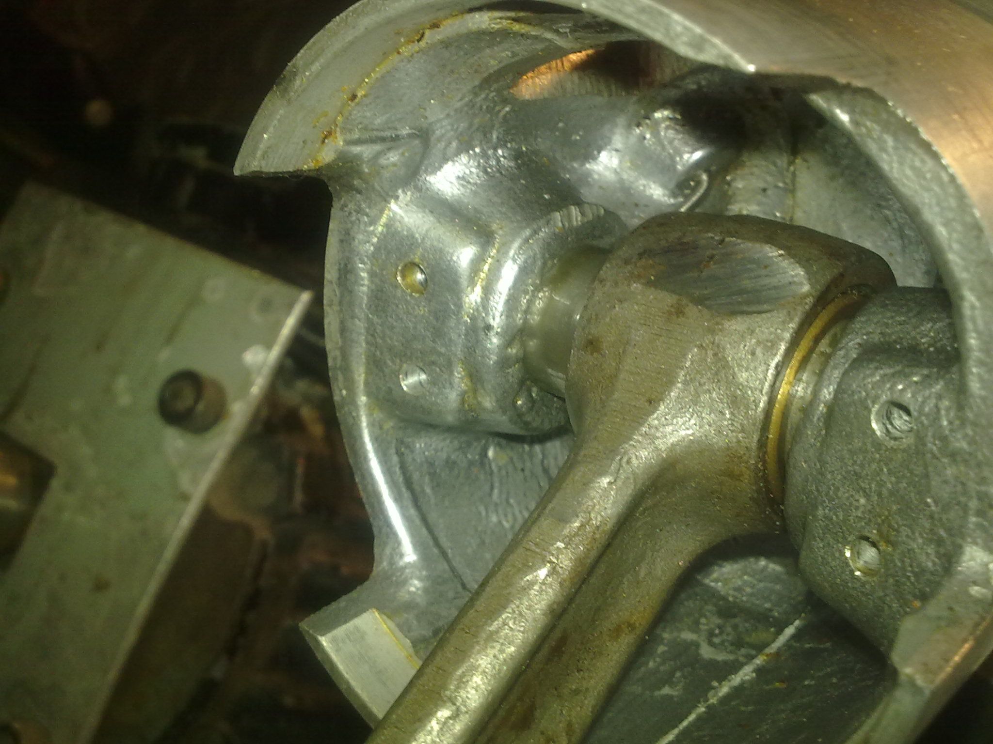

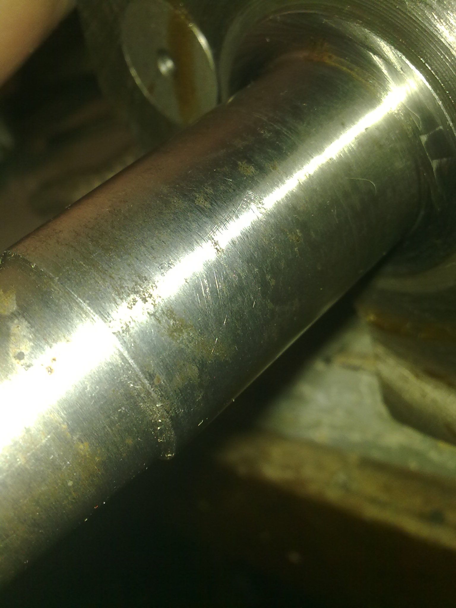

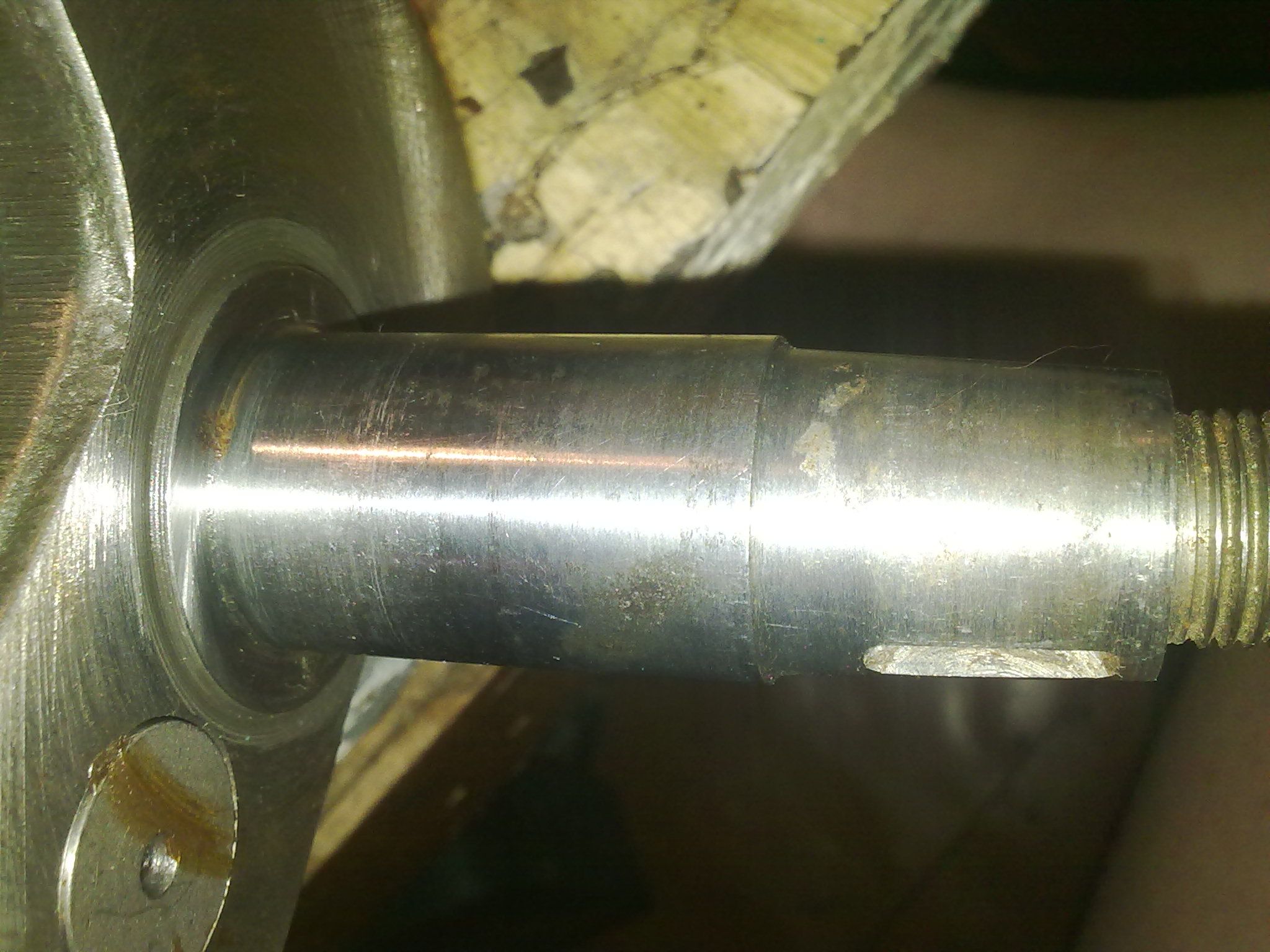

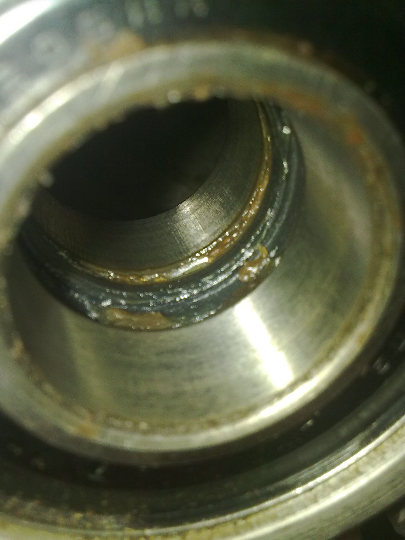

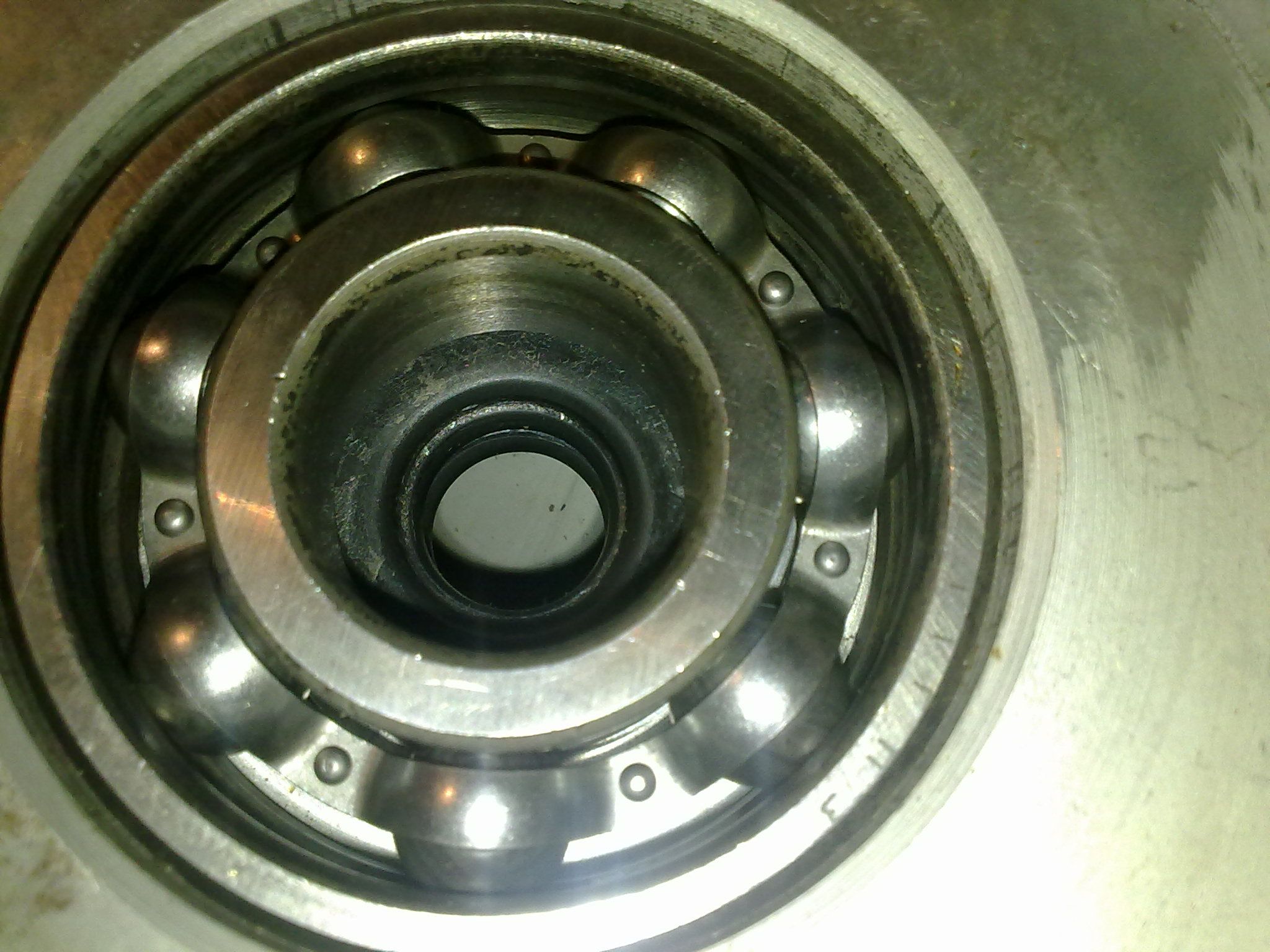

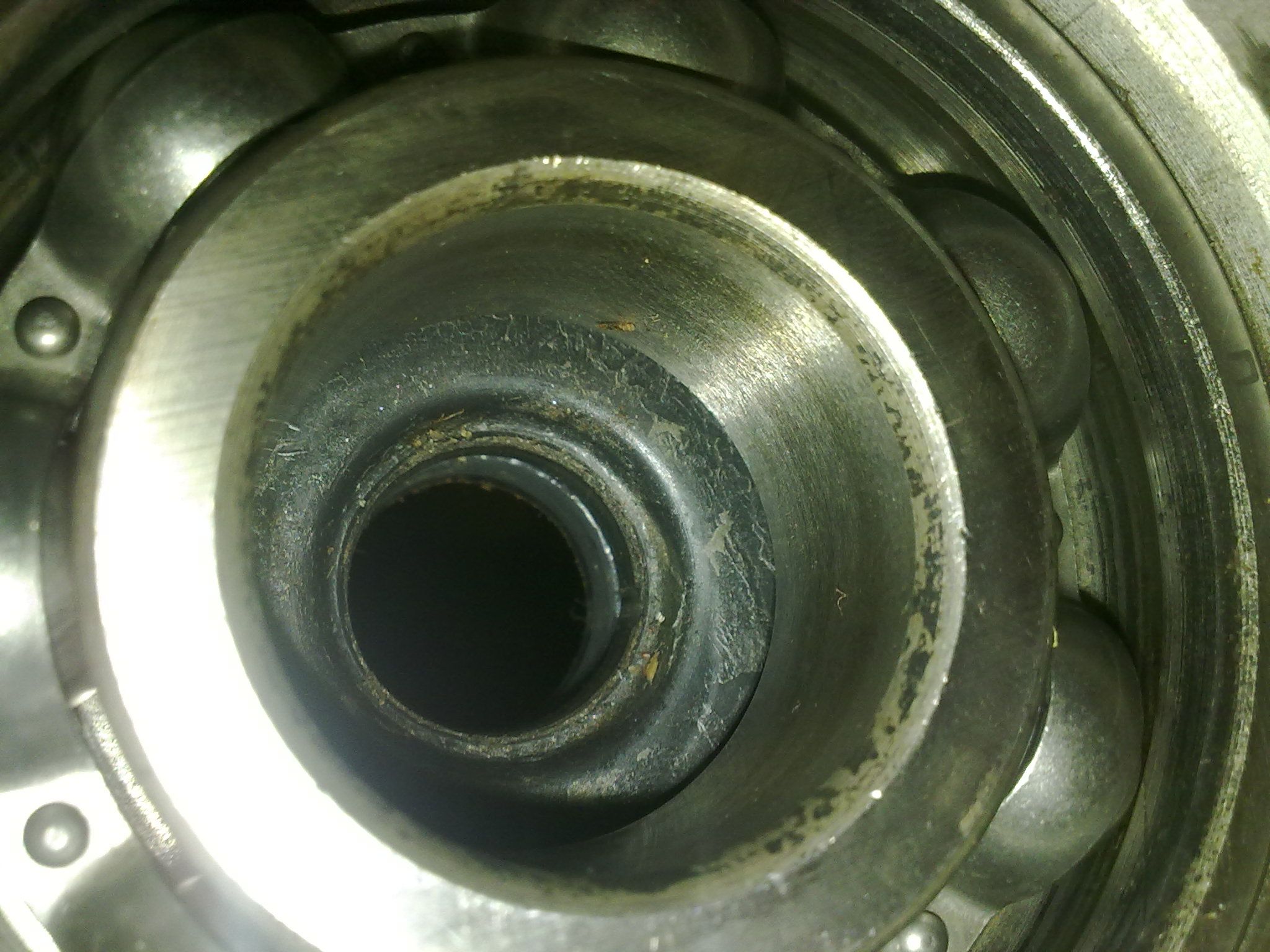

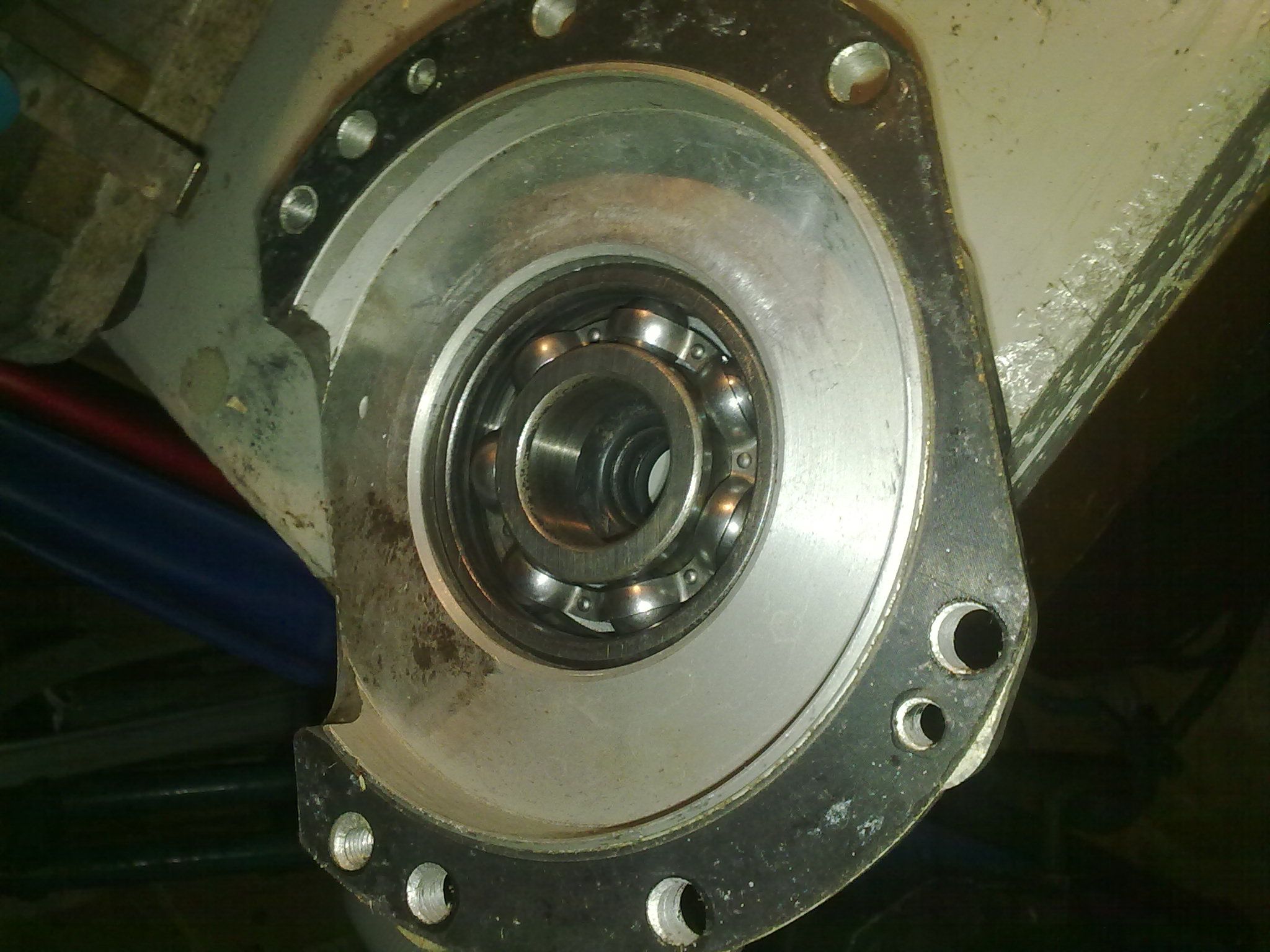

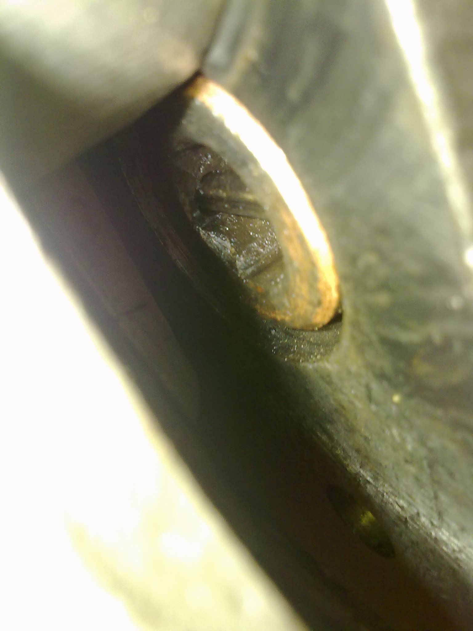

...воощем я снял половинки и первое что порадовало это новизна......у меня ощущение.что голова совсем не работала....вот только две регулировочные шайбы только снизу установлены.....видно на фото то что верхние подшипники в смазке вместе с сальником!!..................................Сальники на ощуп упругие и тугие...................посмотрите пожалуйста на фото....менять или не менять???...........завтра утром все равно в Самару ехать!!)))...выработка на концах коленки отсутствует полностью...подшипники с нулевым люфтом....
anton 163
86
г. САМАРА
не подгони, а подогни))))) замки поршня с внутренний стороны согни до упора в стенки. башка по ходу вообще не заводилась! головку сними, блок на стопку газет положи. окна поршней от окошек блока отворачиваешь и кидаешь. если поршень падает, потом тормозится (как на воздушной подушке) и медленно опускается, то полный гуд!!!!)))))) ходить мотору сто лет)))
это тебе способ проверить как завод раньше собирал. результат обязательно напиши.

Раньше все было по ГОСТУ а не по ТУ. Это как раз касается резинок и сальников. Если на изгибе резина сальника не имеет микротрещин, менять не стоит. То что можно купить сейчас послужит меньше однозначно. Ну а если что и случится в процессе пользования мотором, и будет необходимо менять, тогда с чистой совестью ставь покупное. Тем более на разборку и сборку уйдет не много времени.
Движок проработал малость. Димасик, ты обладатель нулевого динозавра!!!
Бережно собирай, по всем правилам.
Удачи!!!
Александр Marx, по ГОСТу, не спорю, но как бы резина наша, что то наверное, не очень была. Оно то да, если трещин нету, и не дубовые, то менять не надо, бо неизвесно что ещё купишь. Ставь и катайся. а придёт время менять, тут уже будем думать, что тебе посоветовать. :)
но я так только импортные беру, Goetze обычно. и у проверенного человека. Денег никогда не жалею, но оно того стоит.
Кстати сальника помпы(верхний в корпусе помпы), я так импортного так и не нашёл. Брал близкий по размеру и корпус завтуливал.
anton 163, Расшатать, так согинанием, стопор не боишься? Потом знаешь что бывает?

...и все таки куплю новые навсякий случай!!!! :roll:

За динозавра спасибо....сам радуюсь!....просто не охота подшипники выпресовыватЬ! :roll:
