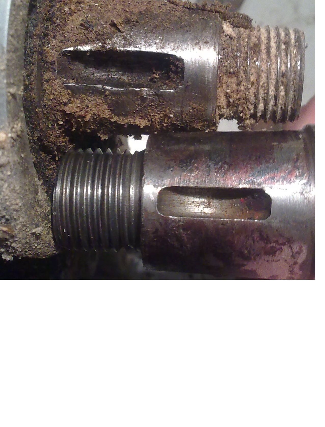

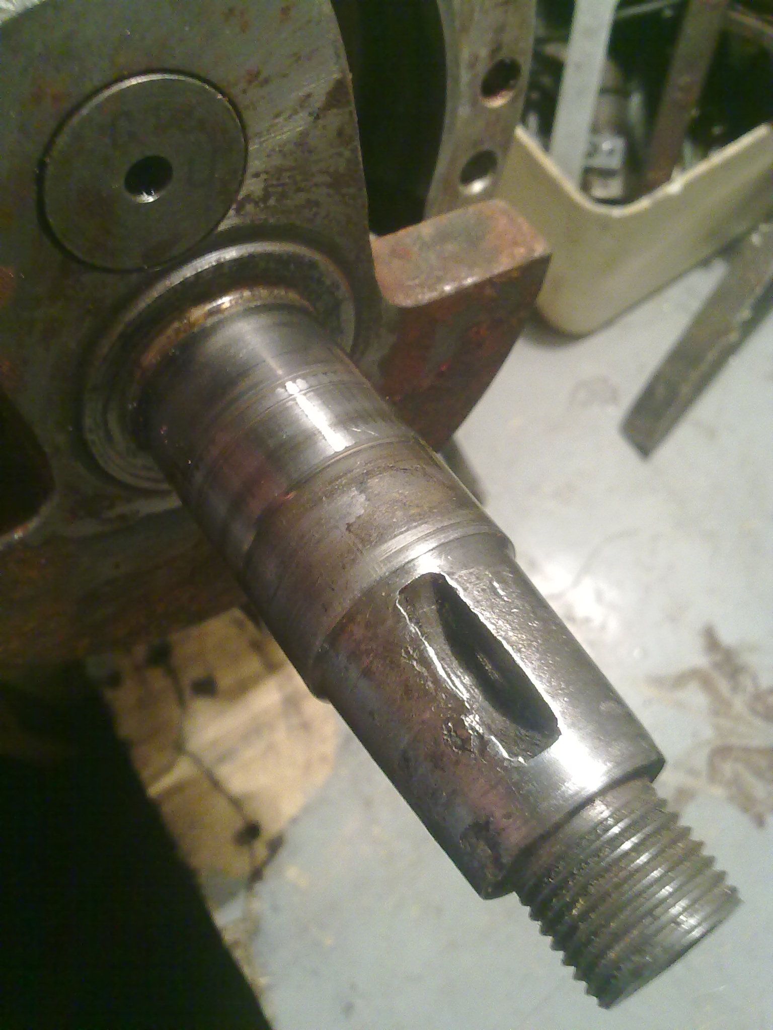

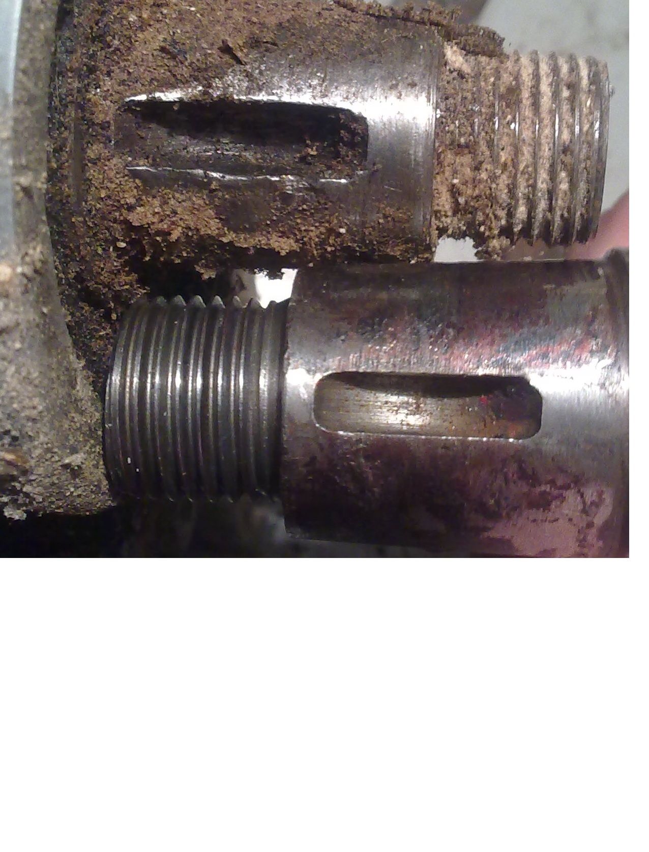

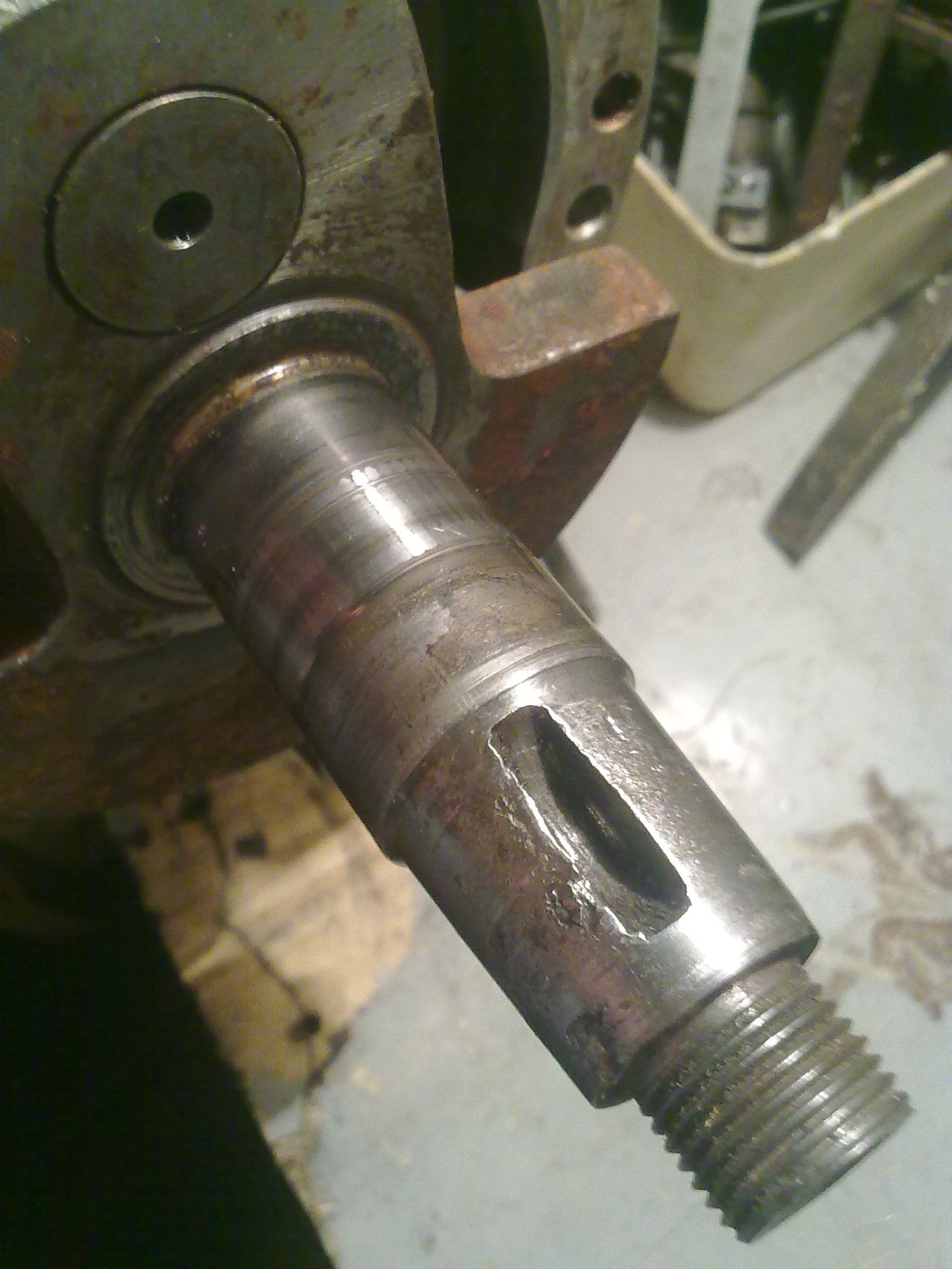

Ёпта!!!Только что заметил!!!((((........С таким пазом можно ездить????((((Речь идет об МБ 22 и МБ2!!!
Успехов, более того, НА ВСЕХ вихрях валы ВЗАИМОЗАМЕНЯЕМЫЕ
этих зажигалок я не знаю, ну в принципе ничего смертельного, зажми гайку только хорошо. накрайняк шпонку новую сделай, увеличенную, с напильника :)

А из какой стали точить??!??))))Или проще подскажи из какого металла в обиходе выточить???)!))))).....
Димасик, я же написал, с (из) напильника какого нибудь, подходящего. Что, ни разу шпонки не делал ? :)
Димасик
12.10.2010
948
Yamaha 40 VEOS
ААА....)!)....Я если правильно понял,то надо взять напильник и напильником этот кончик другого напильника выточить шпонку??...А если на наждачном станке??"!))"*
Димасик , на чём хочешь, на наждаке обычно быстрей получается :)
ещё из шайб, для регулировки клапанов в машине, делал.

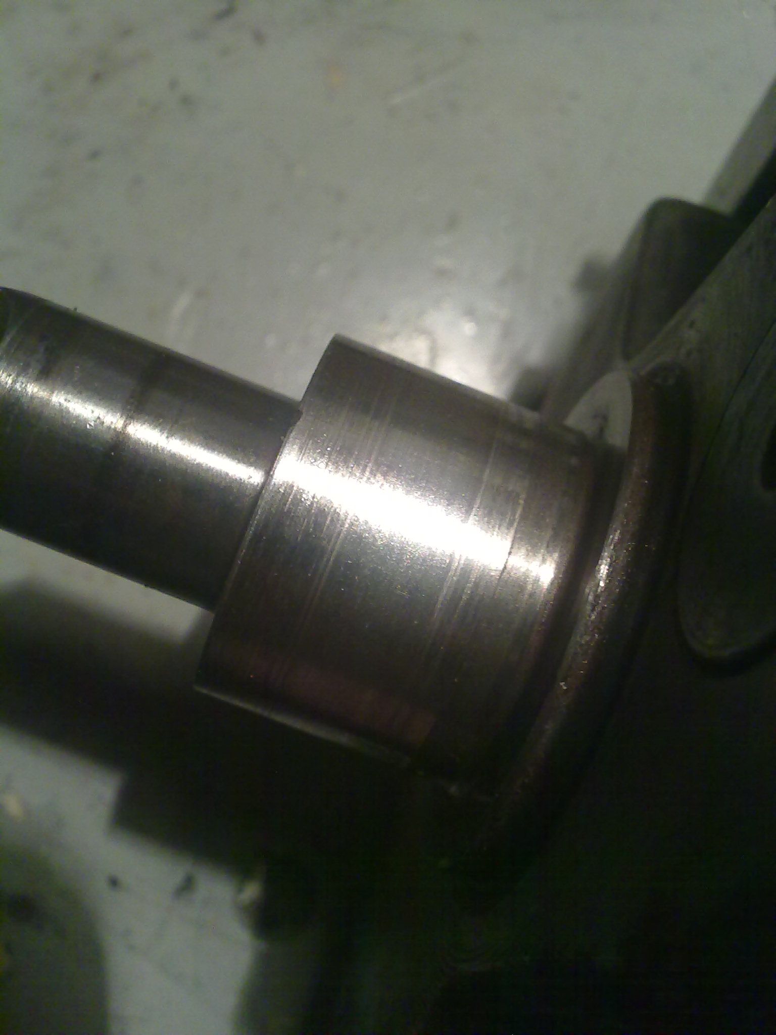

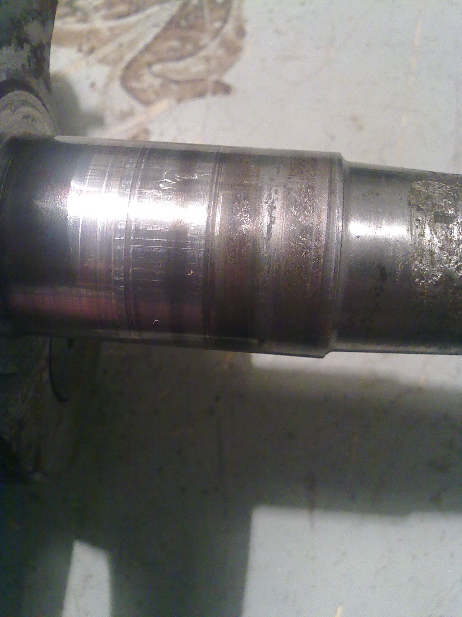

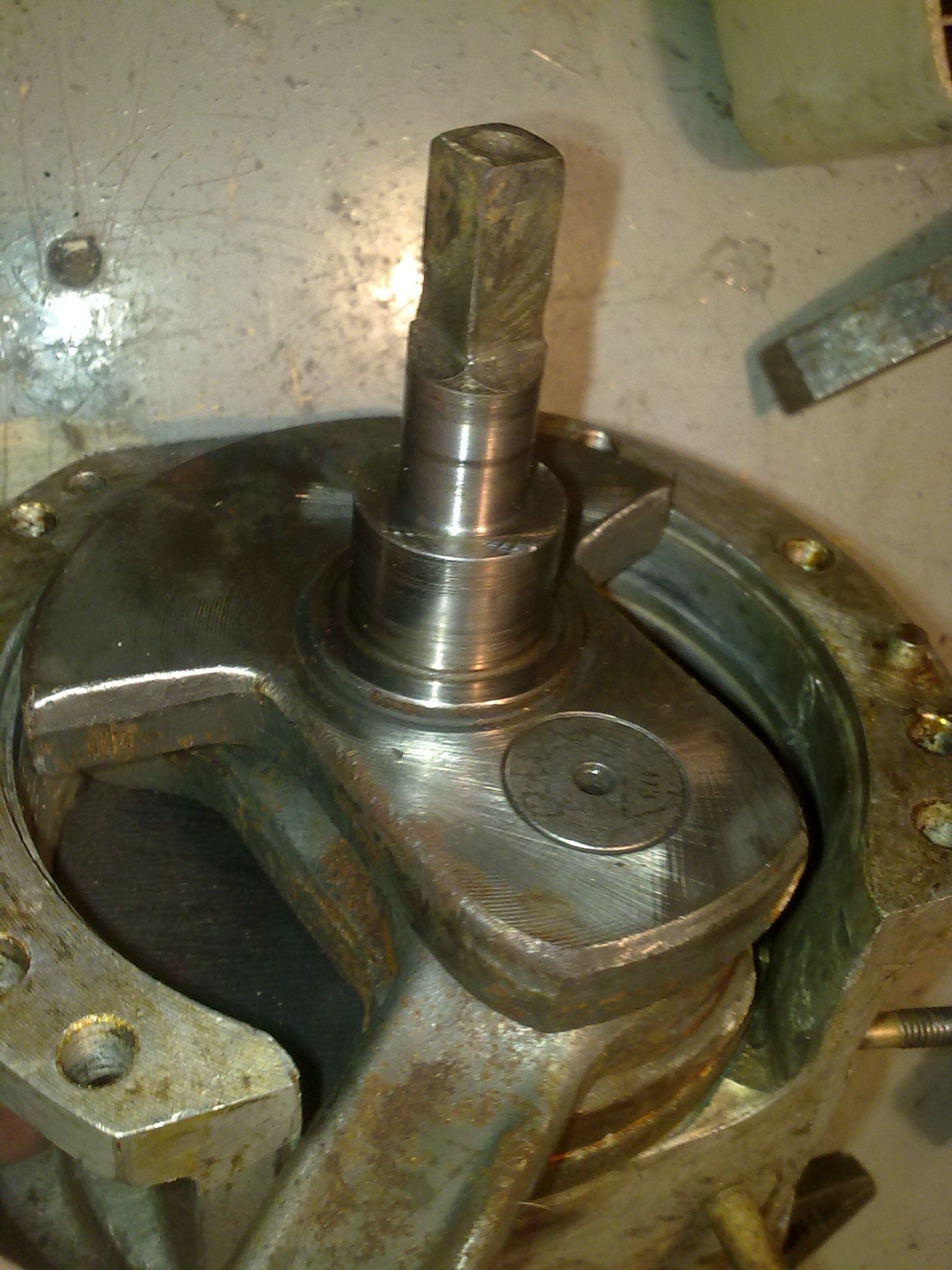

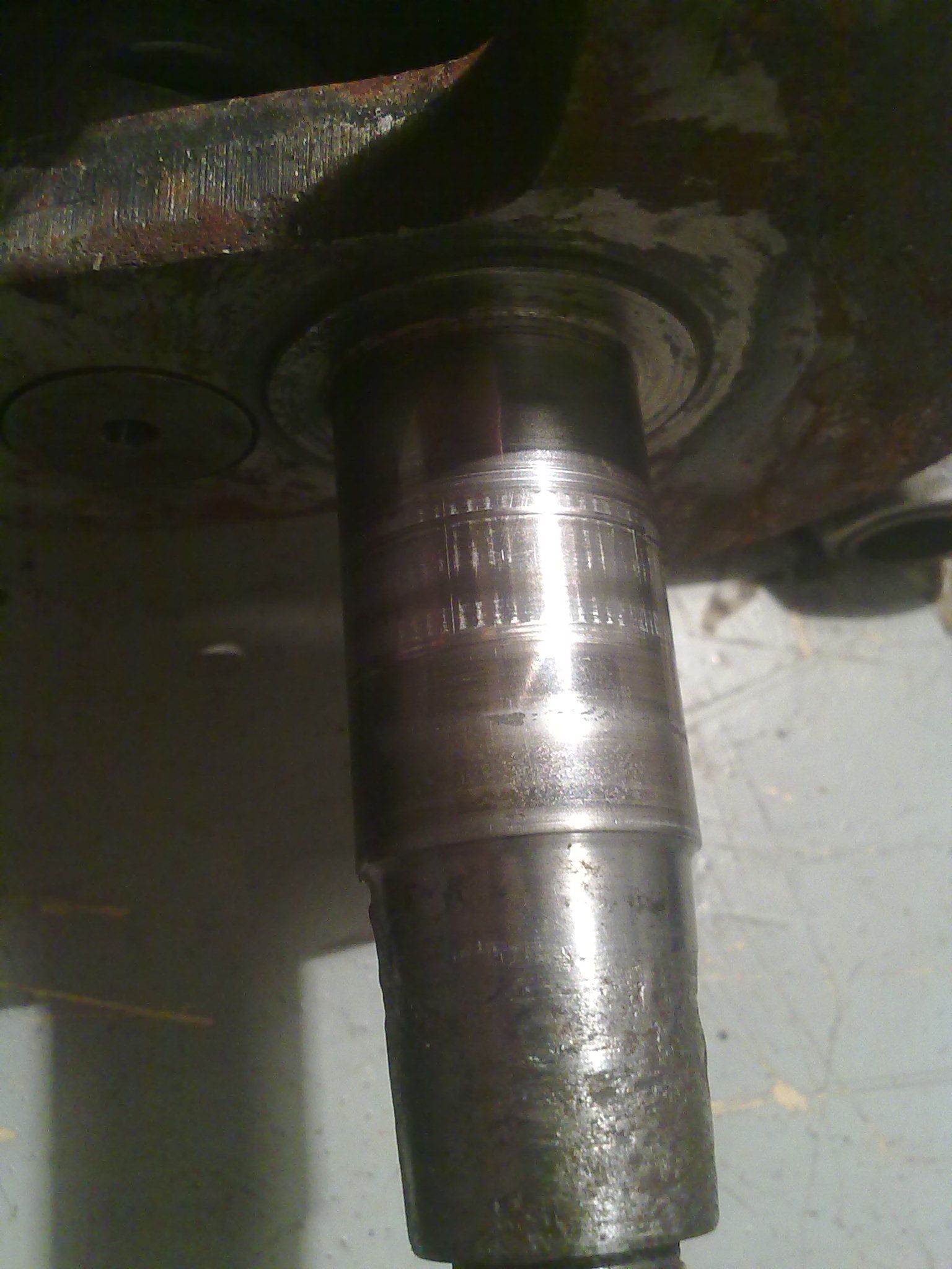

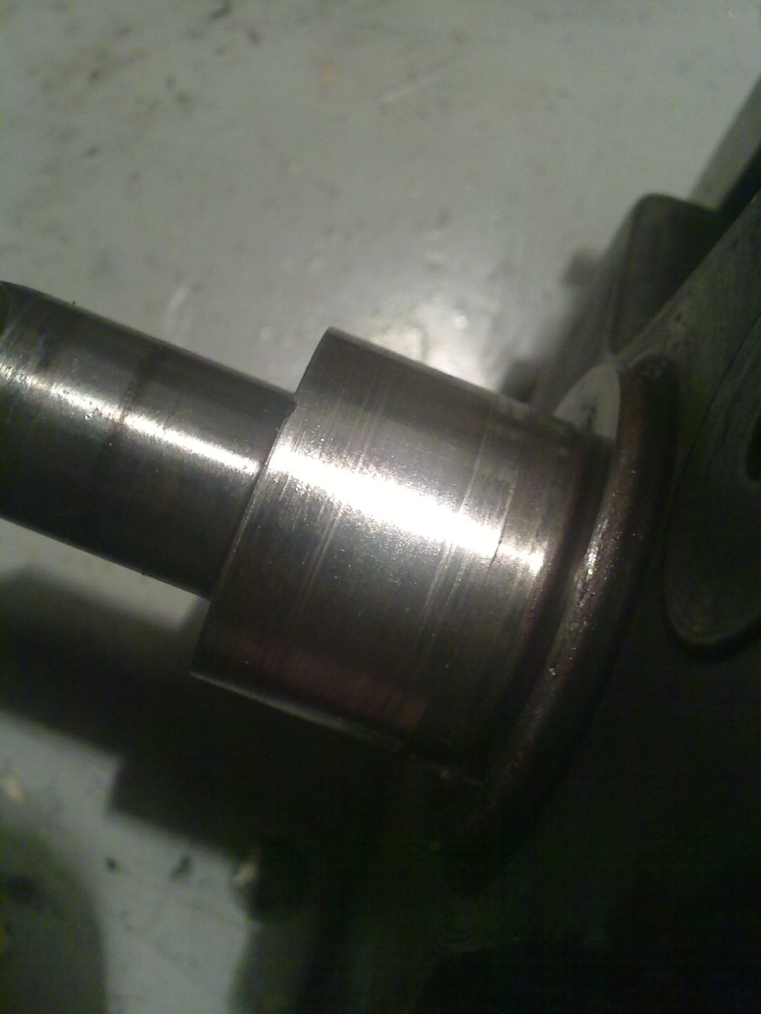

Димасик, шейку проверь. надо чтобы маховик садился и не упирался в нижний кантик коленвала (сидел только на конусе), и конус проверь. ты должен коленку на маховик одеть и он должен держаться без проблем.
anton 163 не слышал чтоб их шейками называли, обычно цапфой. и на цапфе конус... хотя фиг его знает как там по науке точно, кстати присмотрелся, на фото она "подлизана".

на токарном шпонки с шестиграника точили-нормально стоят,главное отпилить ровно ножовкой потом с круга

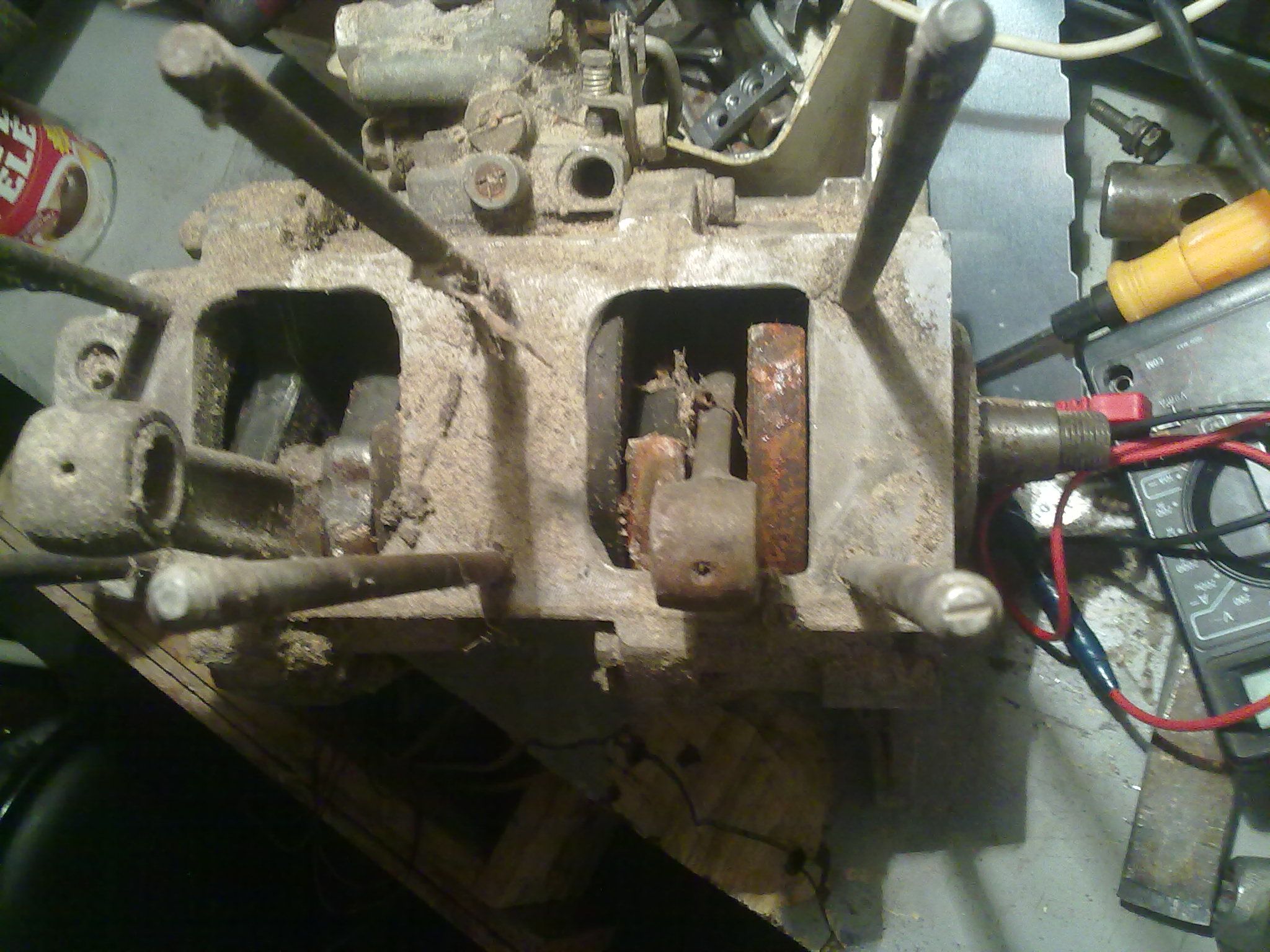

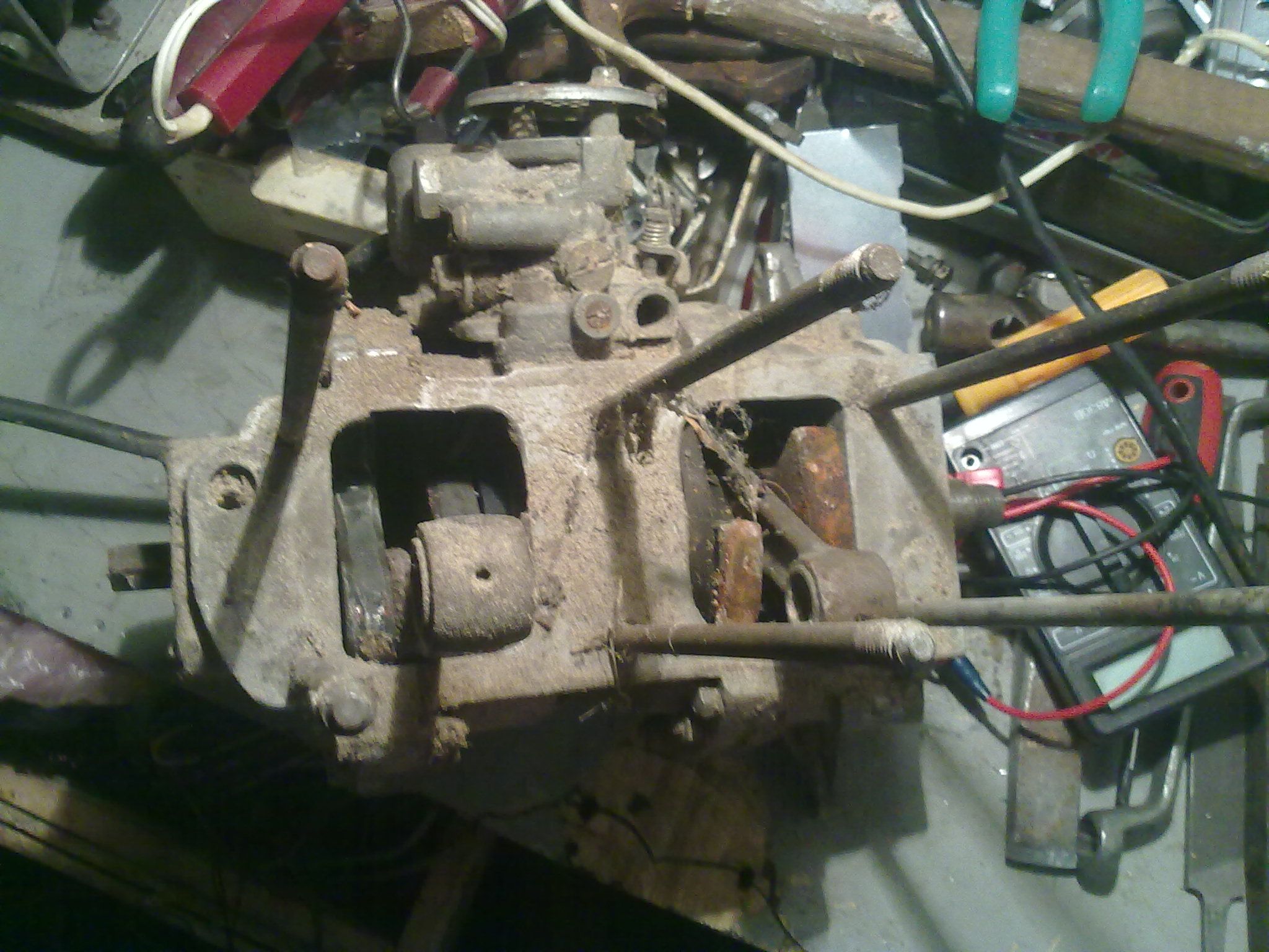

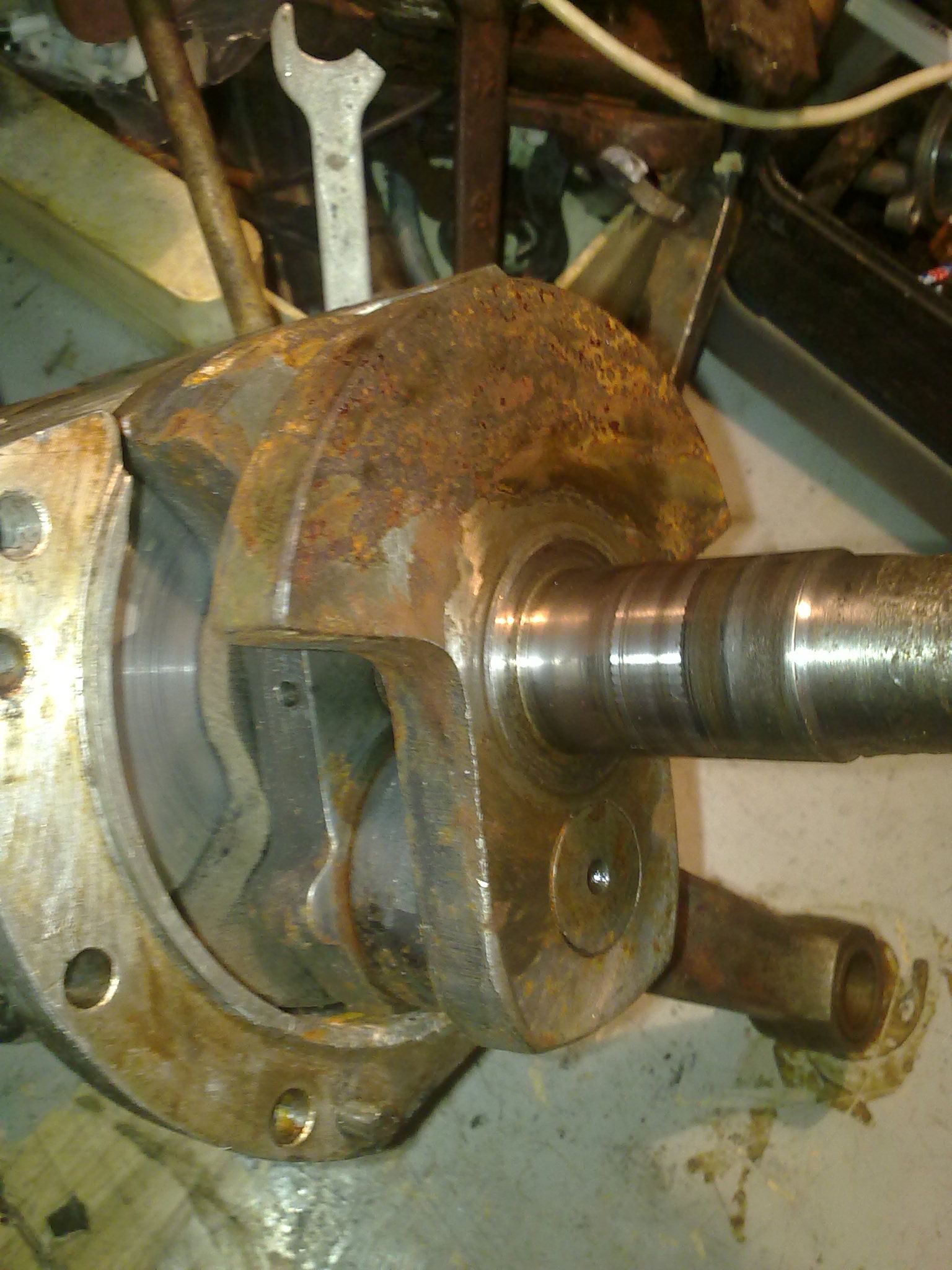

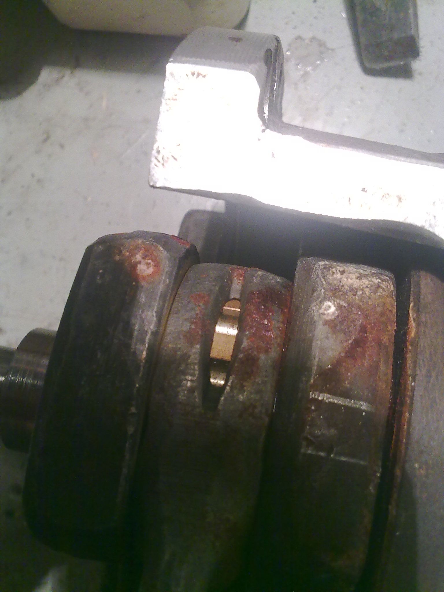

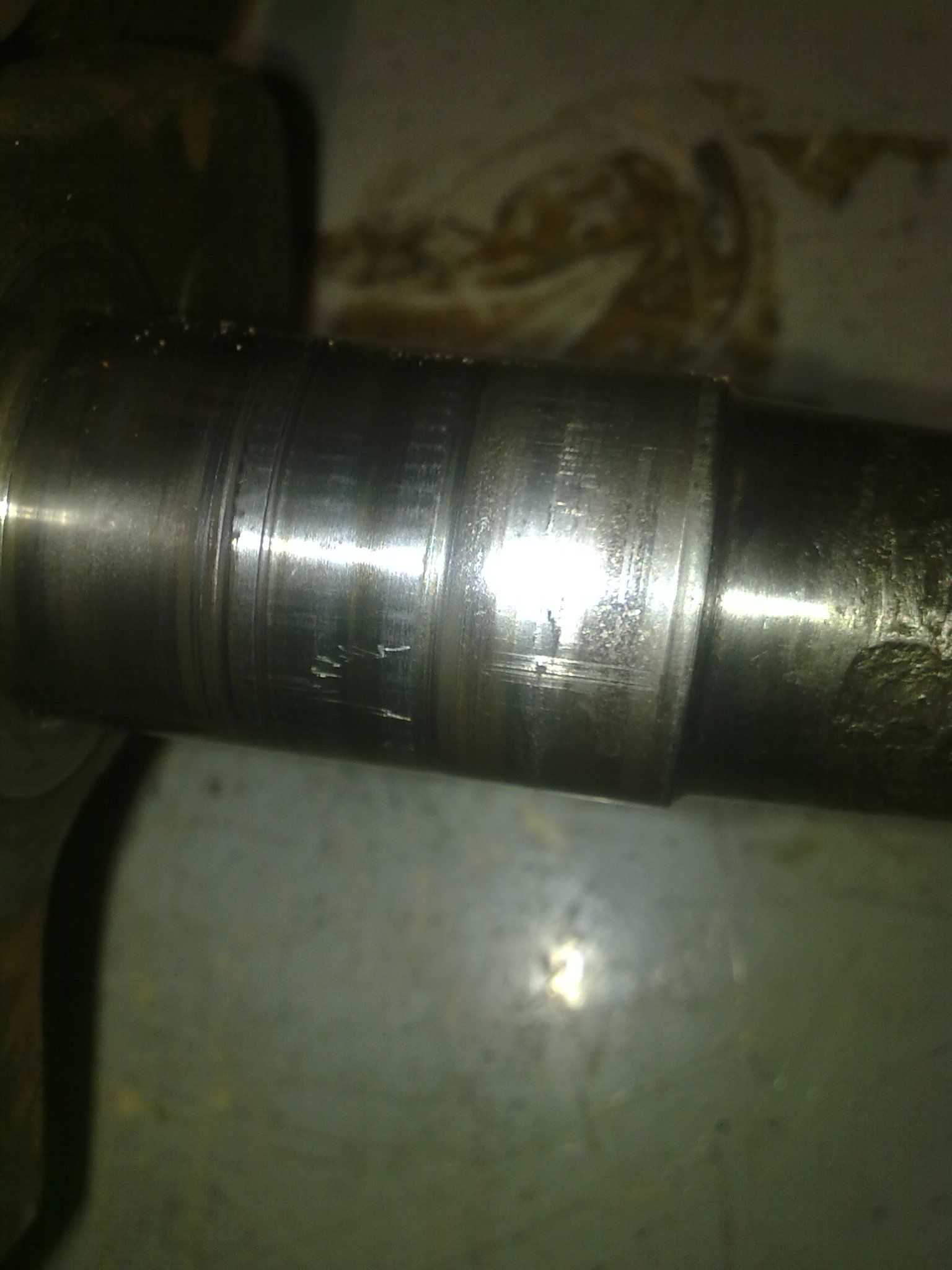

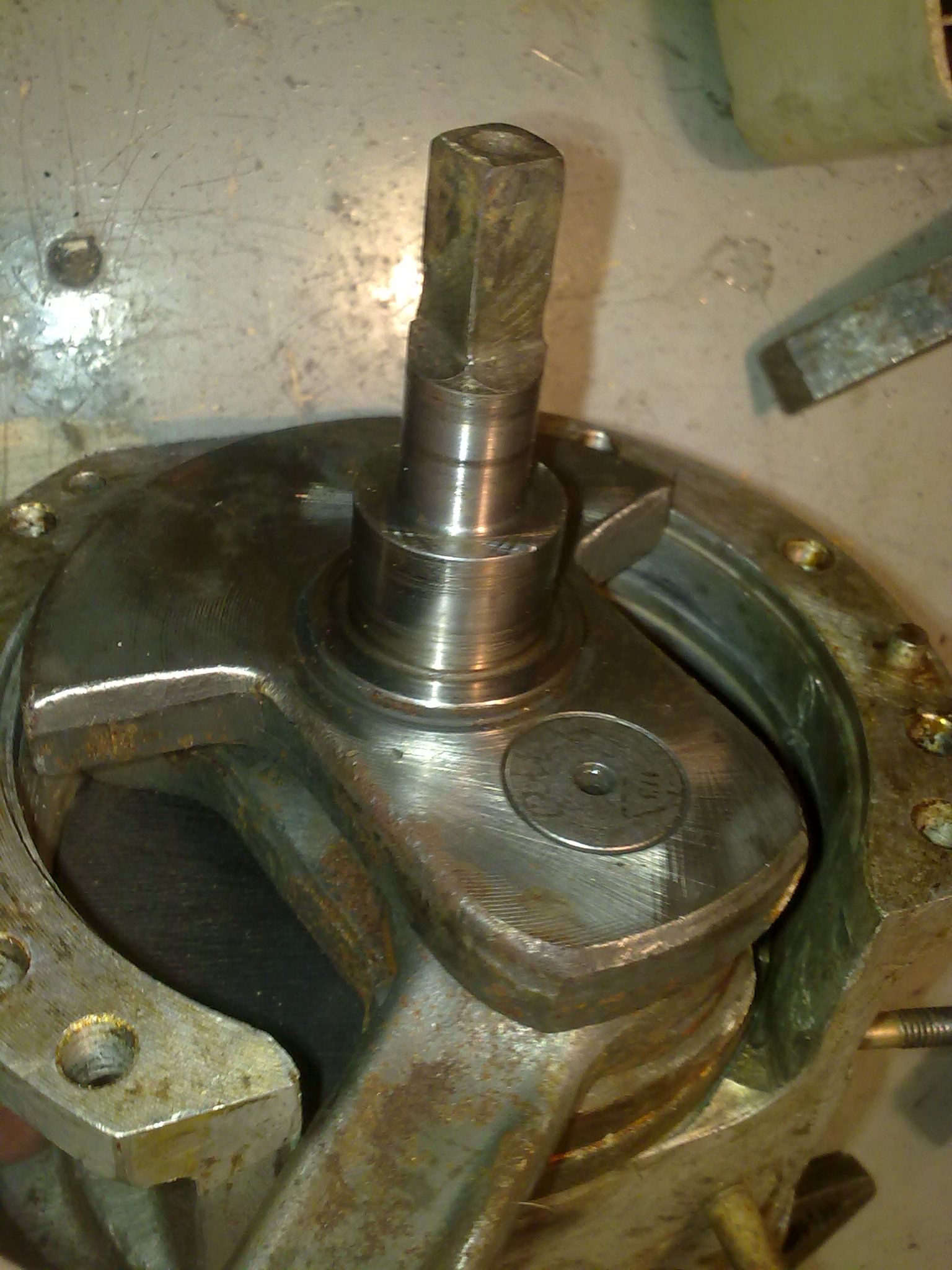

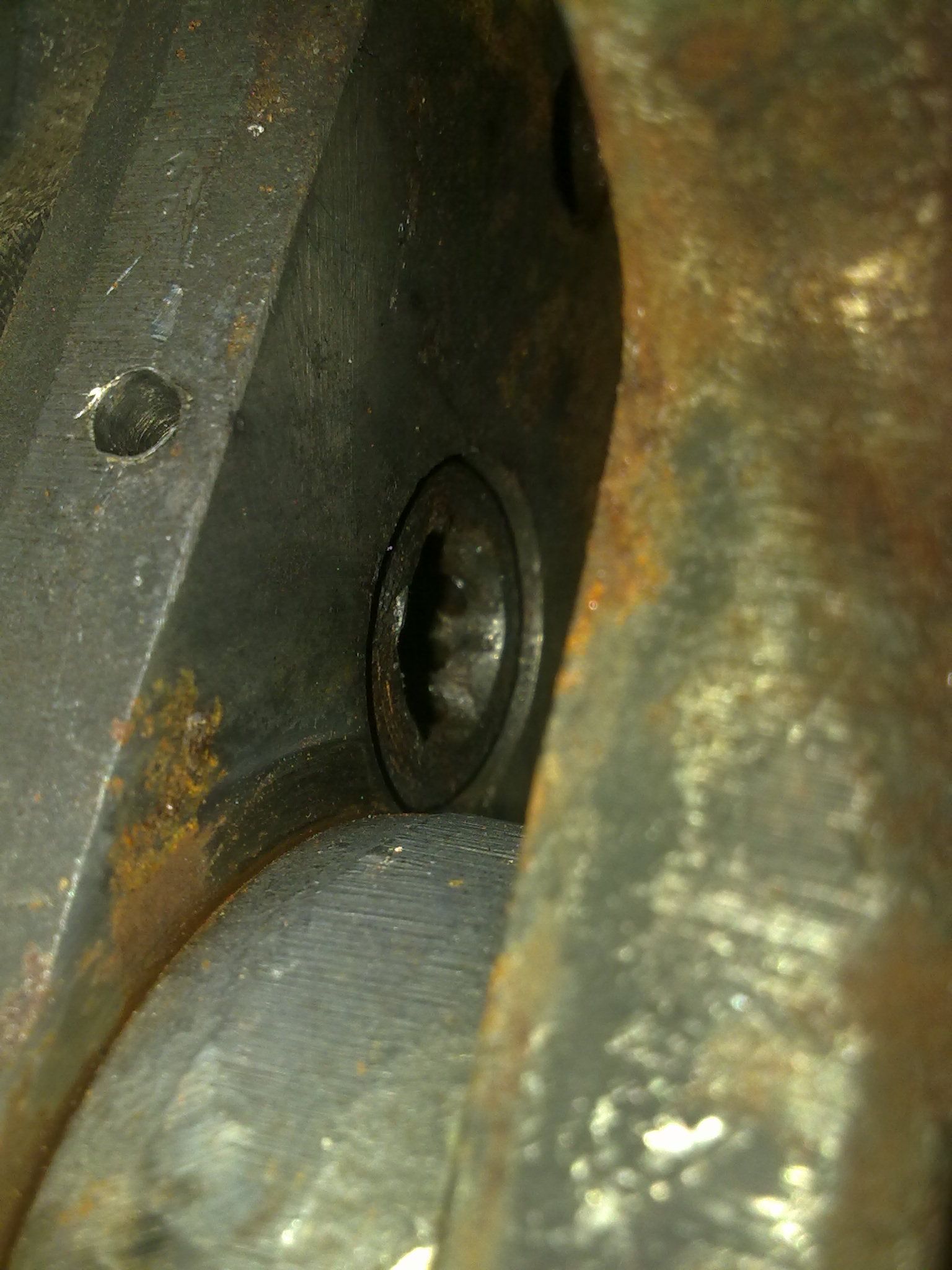

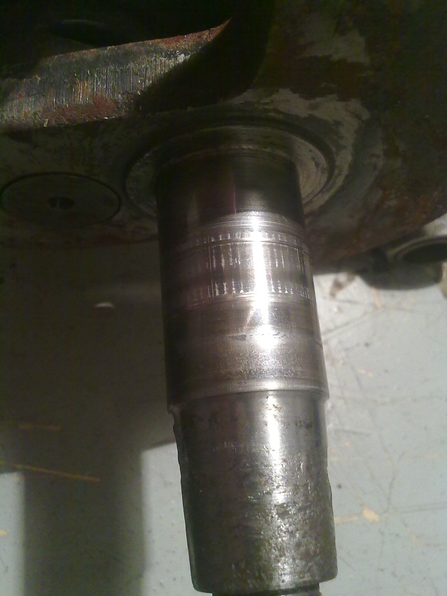

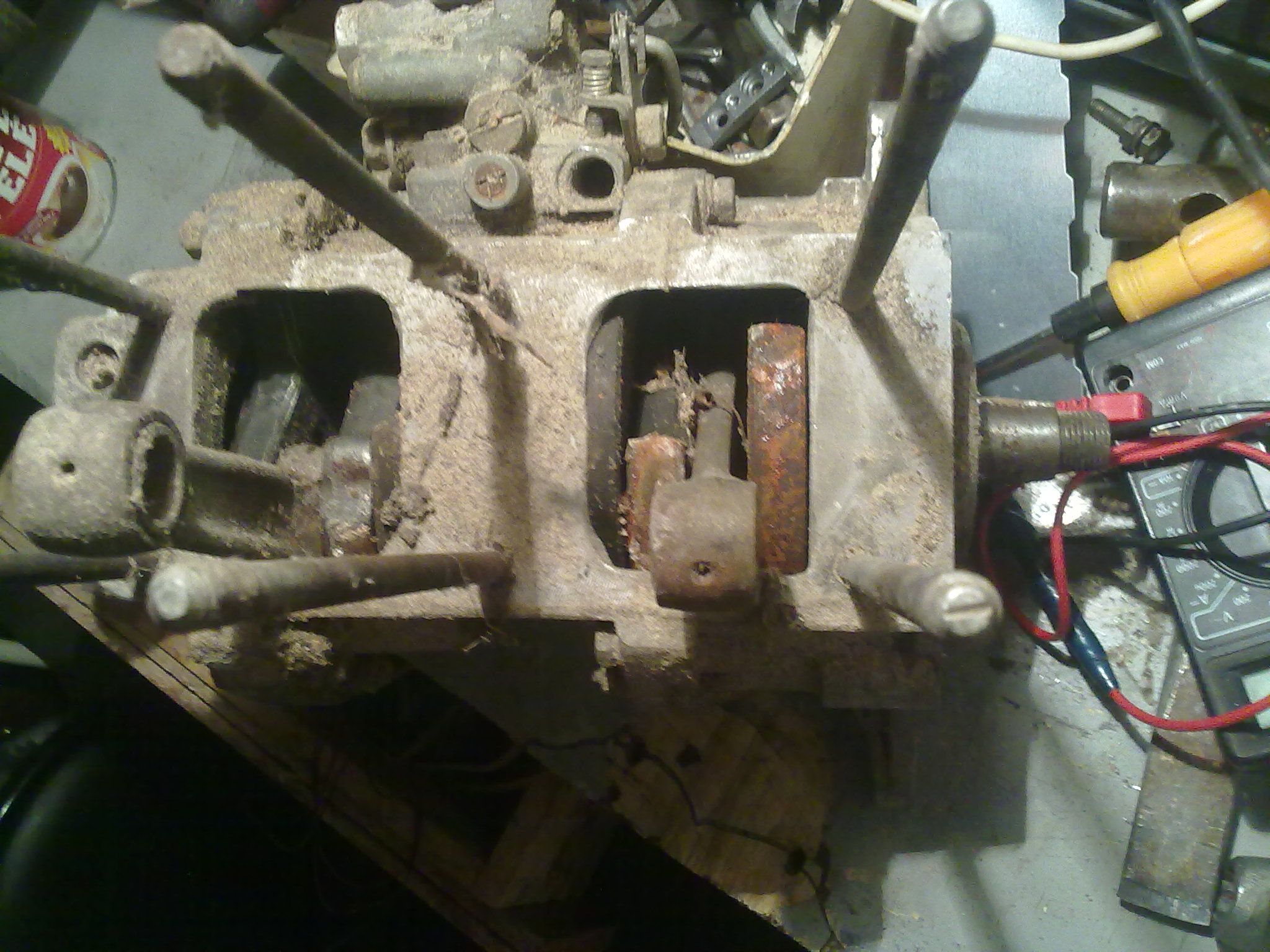

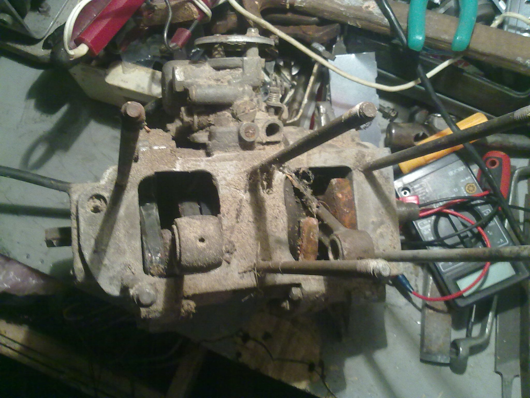

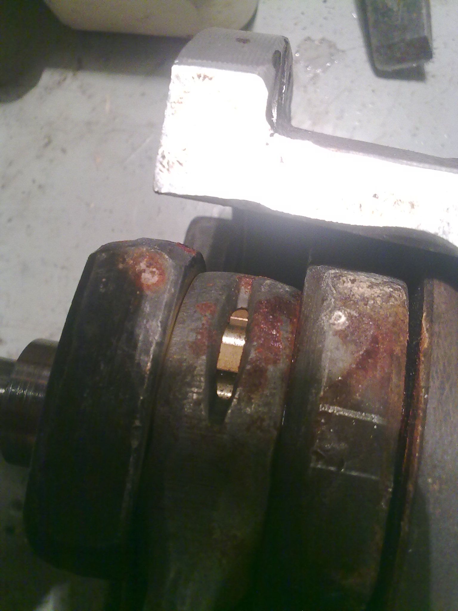

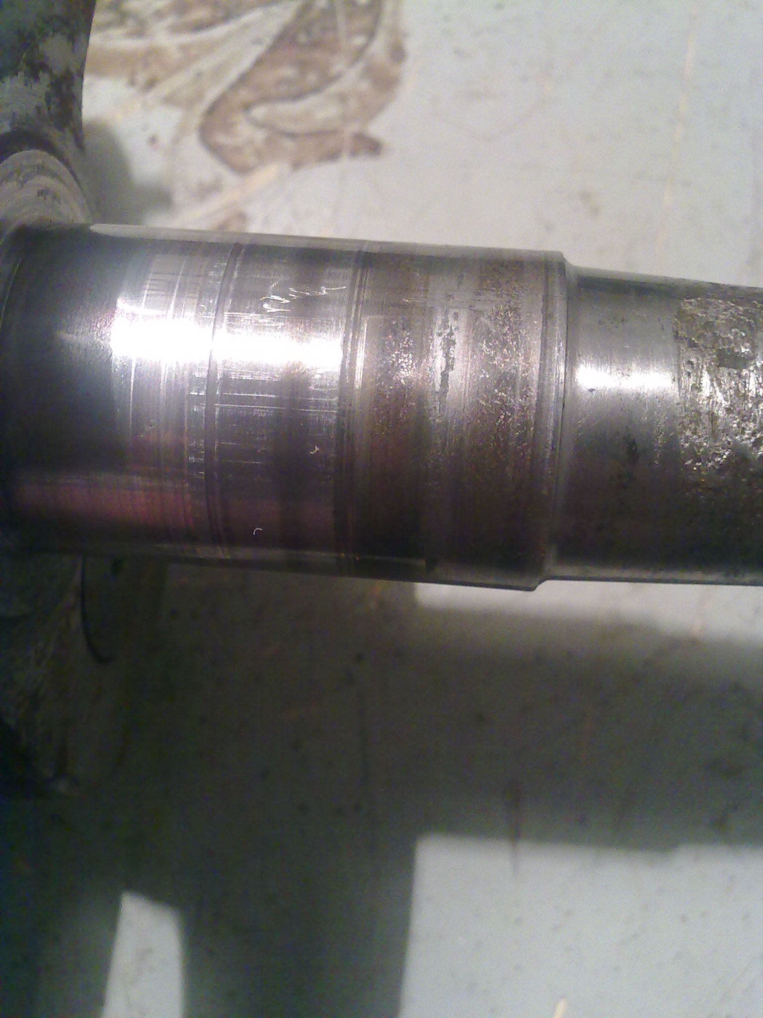

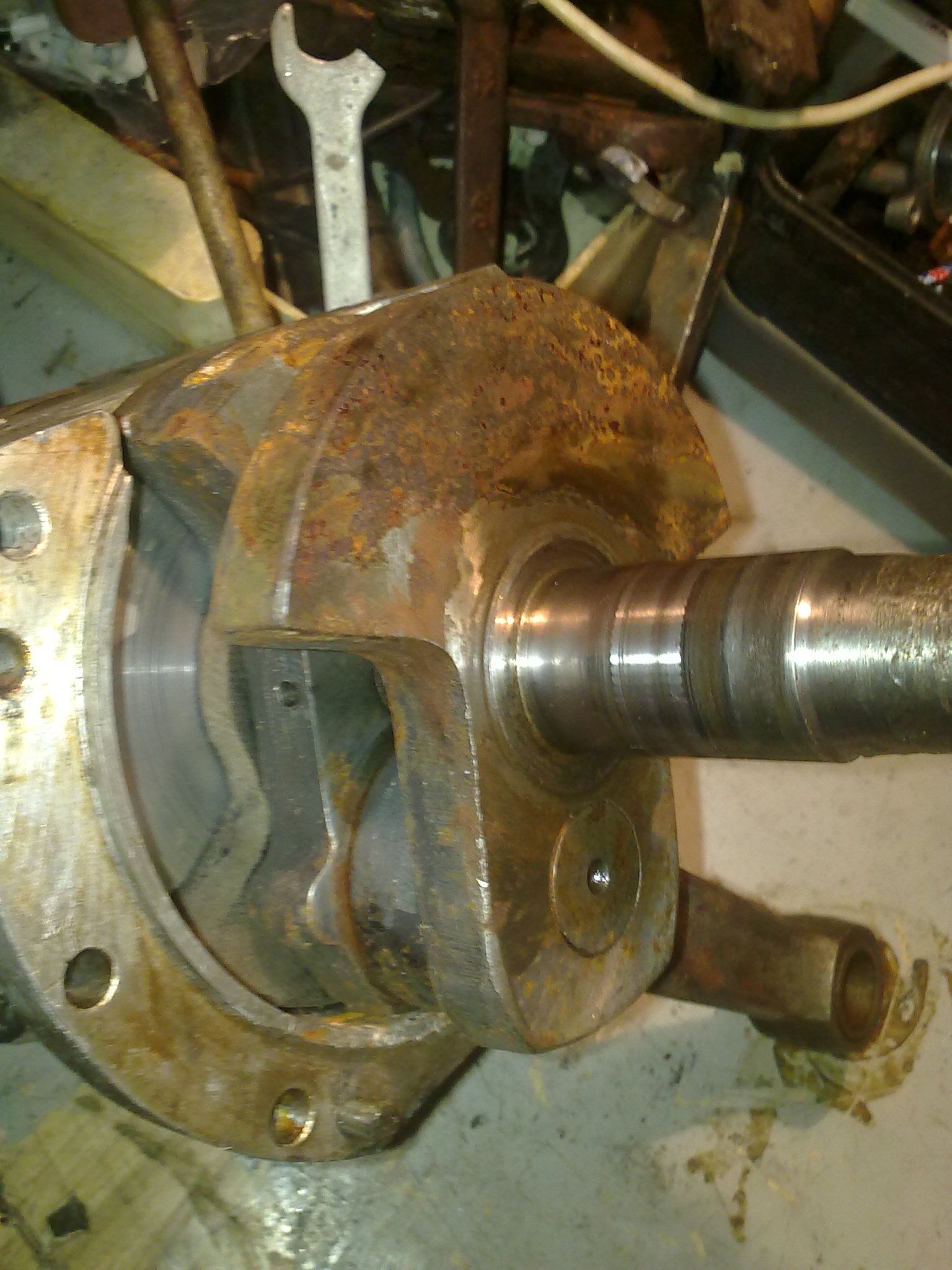

Значит я его в тазик с горячей водой и с порошком помыл и разобрал...

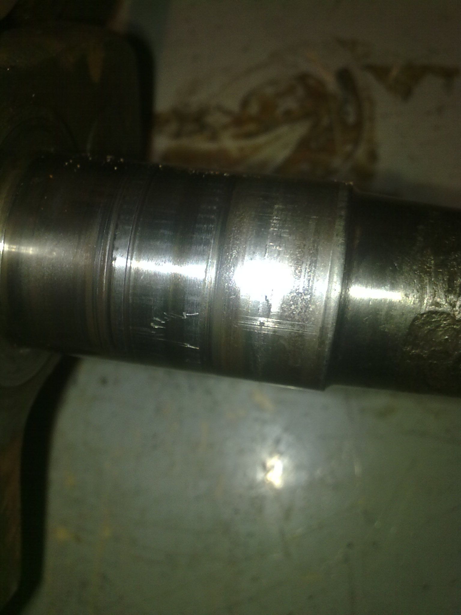

1-Нижняя крышка от руки отполовинилась сама,подшипник ездиет и ему хана однозначно...на цапфе выработка незначительная...
2-Верхняя крышка отполовиниваться не хотела,но против мотолка не устояла...выработка есть,но по сравнению с моим умершим коленвалом(читайте тему)- детская...

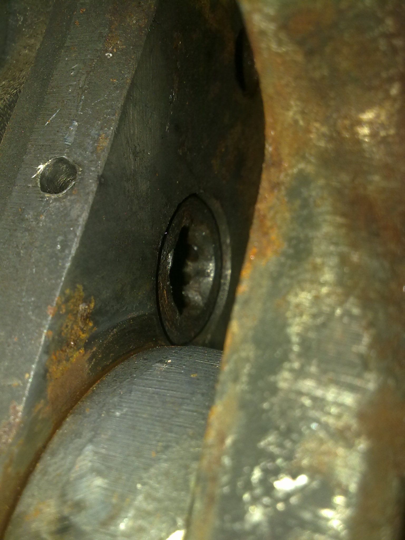

3-пытался открутить болт коленвала-не получилось,потому что в доме все спять,у нас 2 ночи щас и шуметь было бы свинством и немного странным я считаю))))))))))))))))...В болте узрел три дырки аж очень рядом с собой просвереленые...этот факт меня насторожил(прошу совета)
4-Очень порадовали шатуны,осевой люфт практически отсутствует и мои умершие поршневые палъцы чувствуют себя в бронзовых втулках как не умершие,входят легко,но люфт практически не ощущяется!!!...шатуны весело крутятся без заеданий и других неприятных симптомов!!))
5-Очень беспокоит сам конус деградировавший и шпоночный паз(прошу совета_)Использовать если и буду то только зажигание мб 22 или мб2!!
6-Утром откручу болт,посмотрю что в середине.
7-Золотниковые шайбы весьма не плохо прилегают,но это мелочи...!!

Ну цвет я не могу тебе назвать...они немножко в короззии!!!А какой цвет не должен быть?!
sarin nos
29.04.2010
917
21
г.Вытегра
Прогресс 4
Вихрь-М, 30; Москва-25, 30
то что 3 дырки то может подтягивали болт или меняли вал в этом картере.слушай,Димасик,каким ты ключем половинишь? я недавно взял в магазине,начал вал отворачивать-от руки шестиграник ключа поплыл,я аж ахрустел,ладно бы трубу одел хоть
