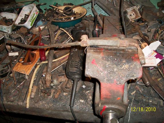

аверное немножко не в тему,но раз уж речь зашла о подводной может кому пригодится,я раньше проверял герметичность после сборки опуская подводную в воду на сутки пока она без мотора естественно,потом открывал пробочку и смотрел водичку,но это не дает полной гарантии герметичности,так вроде водички капелька-две,а начинаешь ездить и масло желтое через пару поездок,теперь проверяю вкручивая трубку вместо нижней пробки слива масла(нашлась такая в гараже,даже точить не пришлось) и насаживаю шланг от ручного насоса шины качать,качнул 3-4 раза,сразу показывает где пузырьки,ну смачиваю солярой типа где тяга реверса выходит,разьем нижней крышки где вал винта выходит,отлично видно,да даже на слух услышите,если ухо поднесете,а можно ее в бак с водой и качнуть,единственный момент,если сильно перекачаете,верхний сальник держать не будет,он работает в другую сторону,так что не пугайтесь,что он плохой,трубка на тисках,не знаю понятно вышла иль нет,проблема сразу ушла,2 года подводная стоит,воды ноль,масло только весной меняю

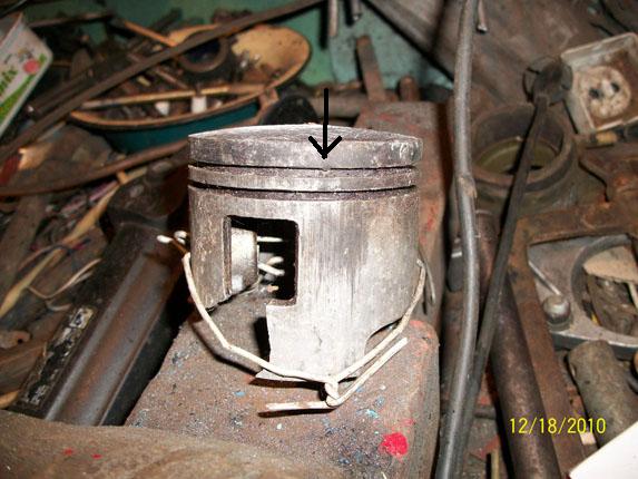

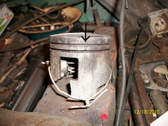

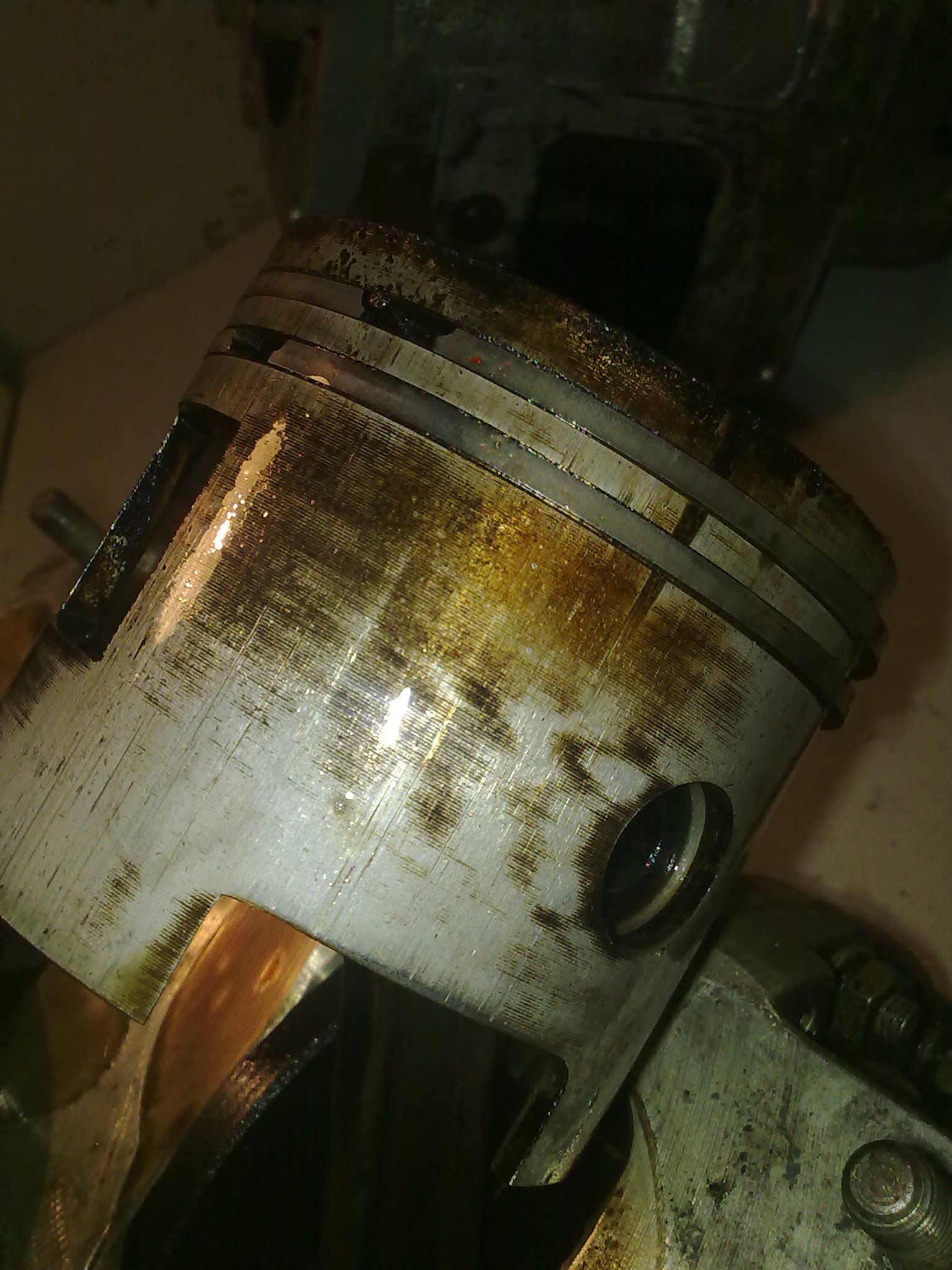

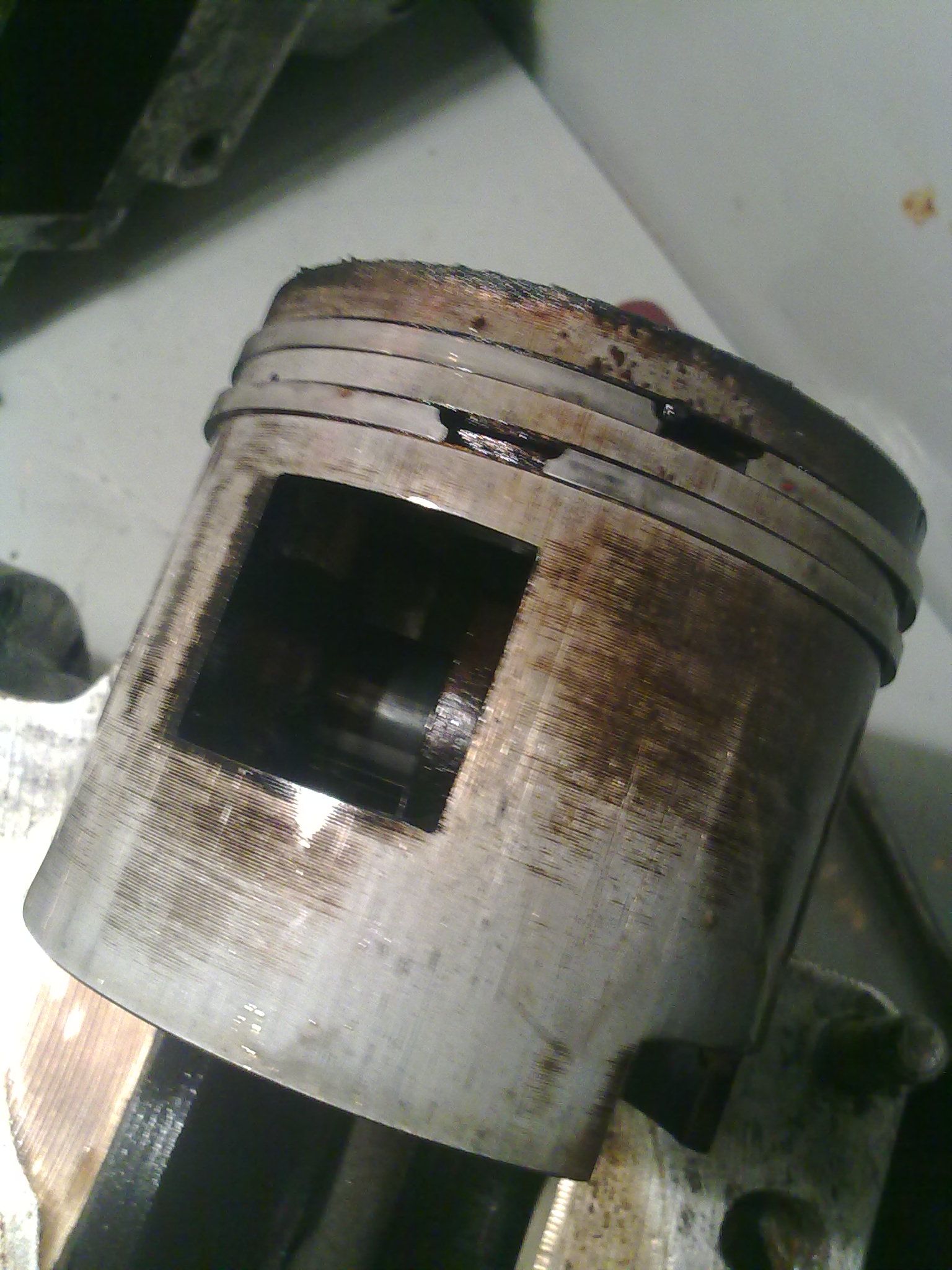

еще вот какая болезнь,у меня два одинаковых случая,а это уже система.на поршне съедает стопор поршневого кольца,больно тонкий делают,в результате кольцо разворачивается,попадает в окно цилиндра разъемом и ломает поршень и кусок гильзы у окна,две идентичные поломки,правда гильзы удачно обломались,я на одной такой потом еще долго ездил,не знаю правда как повлияло на мощность,вроде мотор тащил неплохо,а потом брал мотор с рук и мне отдали просто так в нагрузку три блока,они почти без износа(может ворованные),выбита 2 группа под поршня,к ним купил нулевой группы поршня,входят без всяких люфтов,самое то,зато здоровья у мотора прибавляется не слабо,3 мешка цемента,я ,жена,дети ,собака,еда,выносит на глиссер прогресса,ни один из моторов не выносил,все лажа,что задерет если туго
Насчёт стопора дела известные. Это не стопор виноват. Дело в том, что блоки раньше были(если не ошибаюсь) с одним, широким выхлопным окном в цилиндре, вот кольцо в него и "ныряло" при работе, соответственно, сжимаясь и разжимаясь, вырабатывало этот стопор.
Потом стали делать 2 окошка, с перегородкой между ними. Это устранило данный недостаток. Обрати внимание на тот блок..
Колпачки должны продаваться по одному, а втулку стальную не надо, только бронзу.

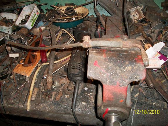

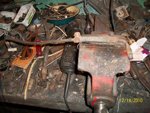

Послушайте что я вам расскажу(извиняюсь у модераторов,что не в тему)-была проблема в этом уплотнении,так мы со свояком подошли к ней иначе,:сняли тягу реверса,рассверлили на 10 мм диам. втулку на 10 мм глубину затем забили туда трубку медную 27 см длиной ,диаметром 10 мм,предварительно обмазав герметиком,тягу засовываем в трубку.Изгиб тяги пришлось делать выше.
Таким образом получился своего рода сапун,который завод не установил.Вот почему смазку нужно менять каждые 10 часов,потому-что при остановке редуктор остывает, в нём уменьшается воздух,и засасывает через сальник воду.
С ув. Вова.

Получился сапун.Таким образом давление всегда равно атмосферному.

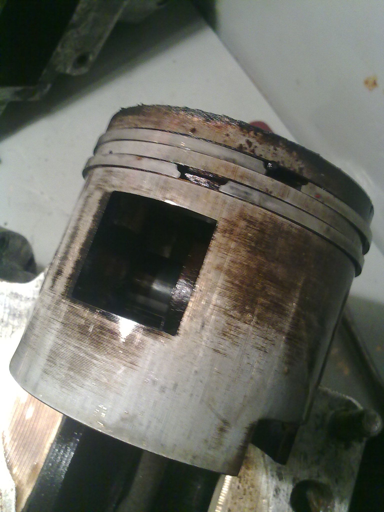

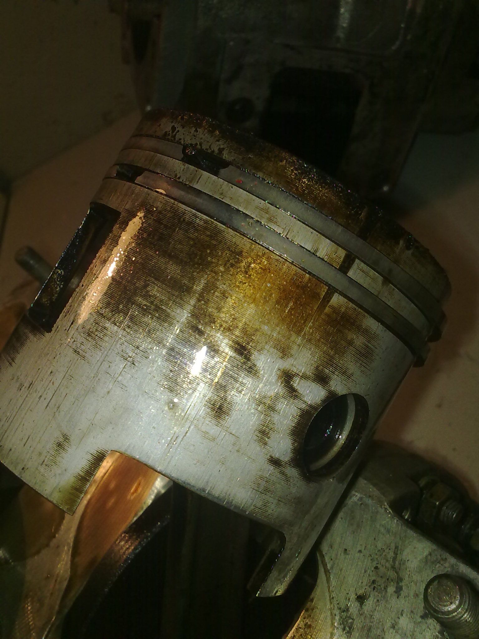

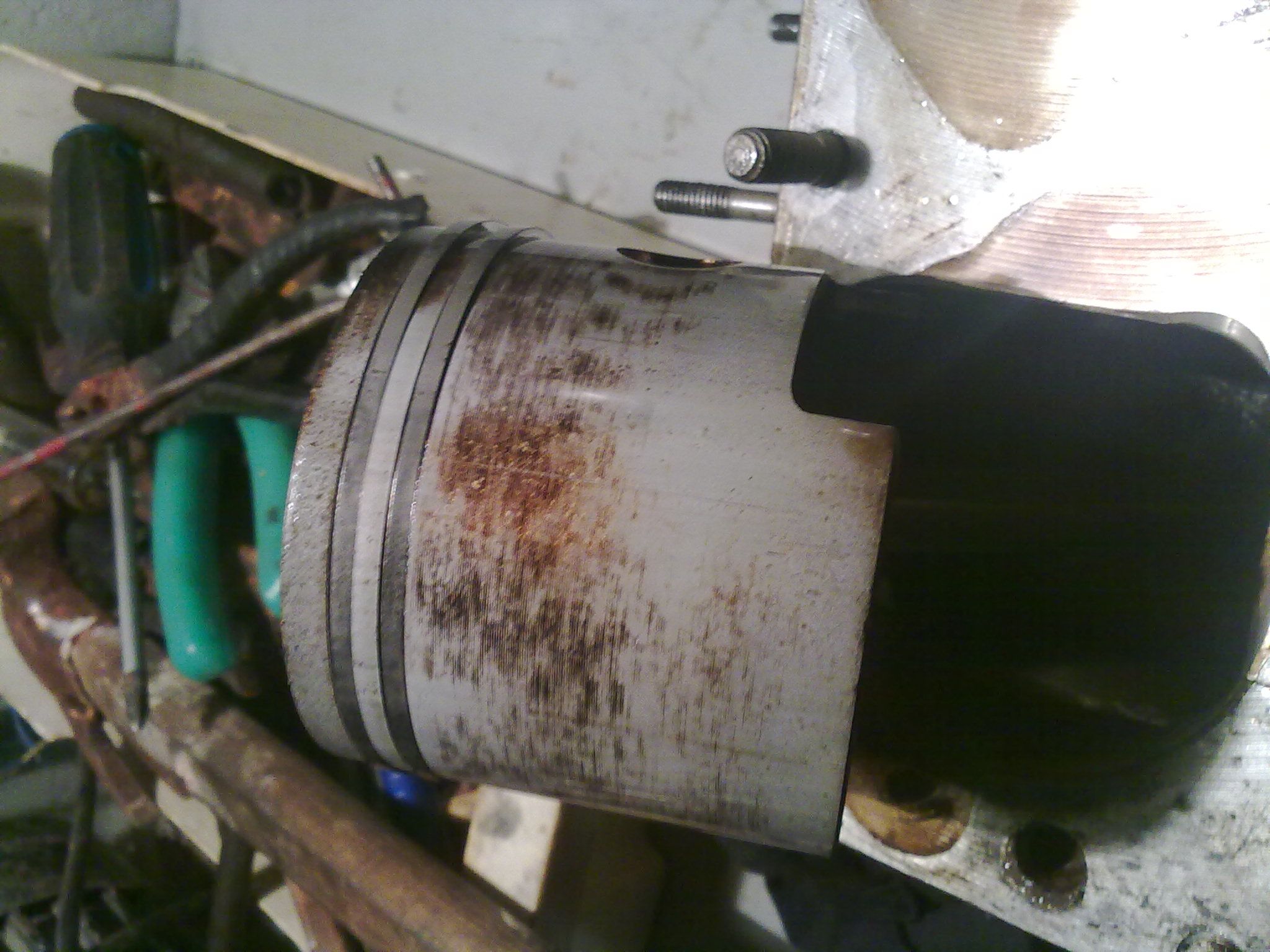

Пиздец я в шоке...глядите фотки и комментируйфте!
