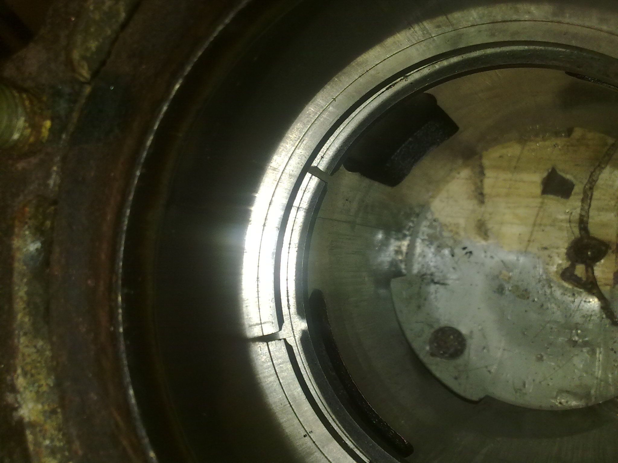

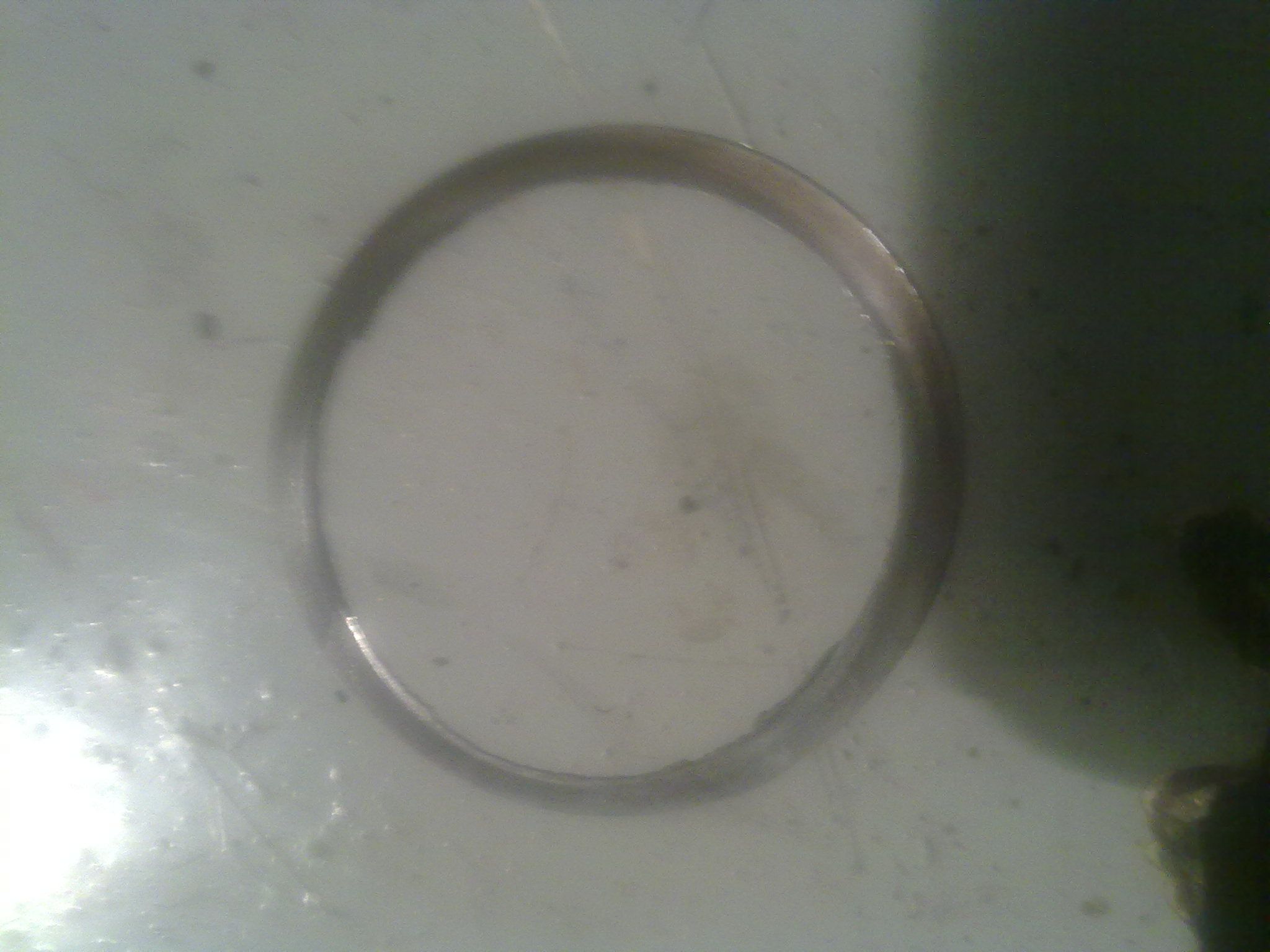

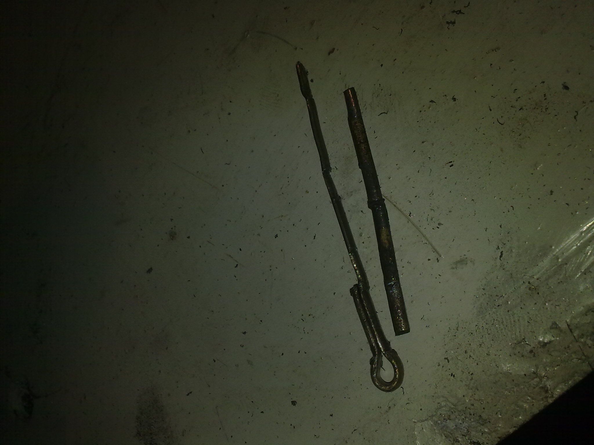

Пиздец я в шоке...глядите фотки и комментируйфте!

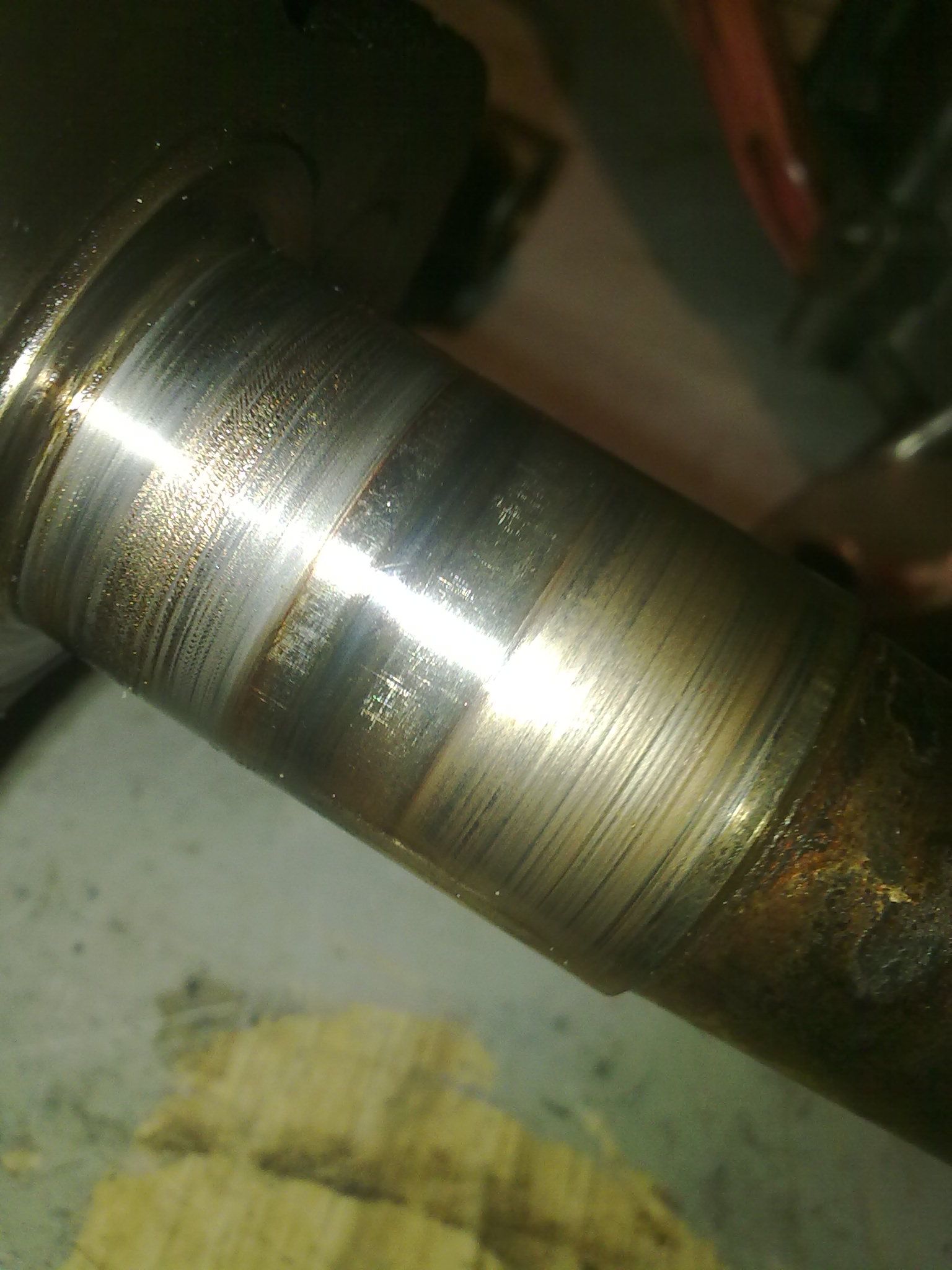

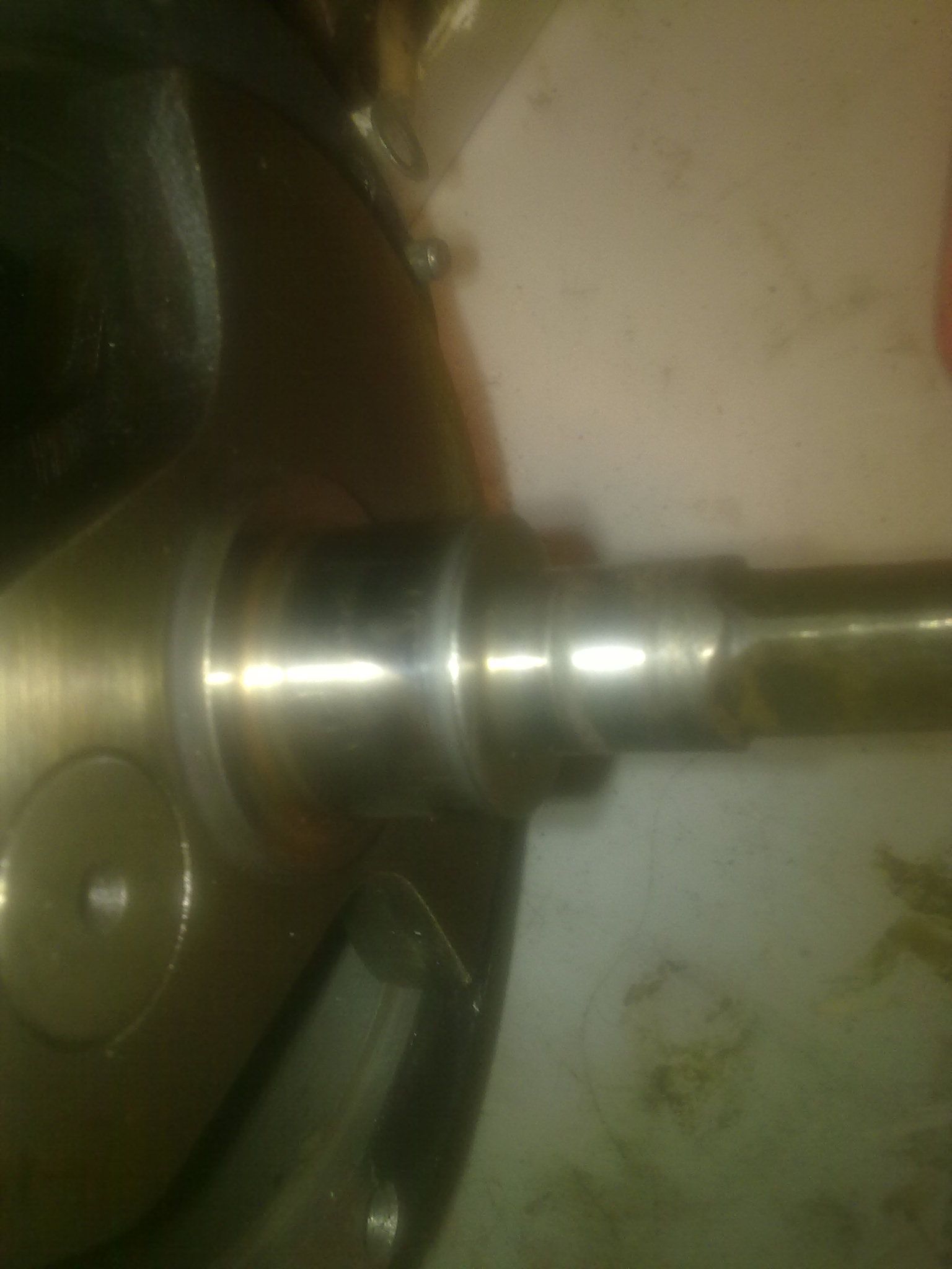

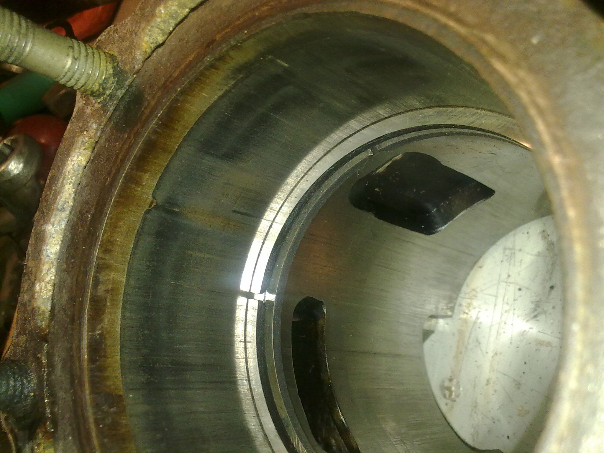

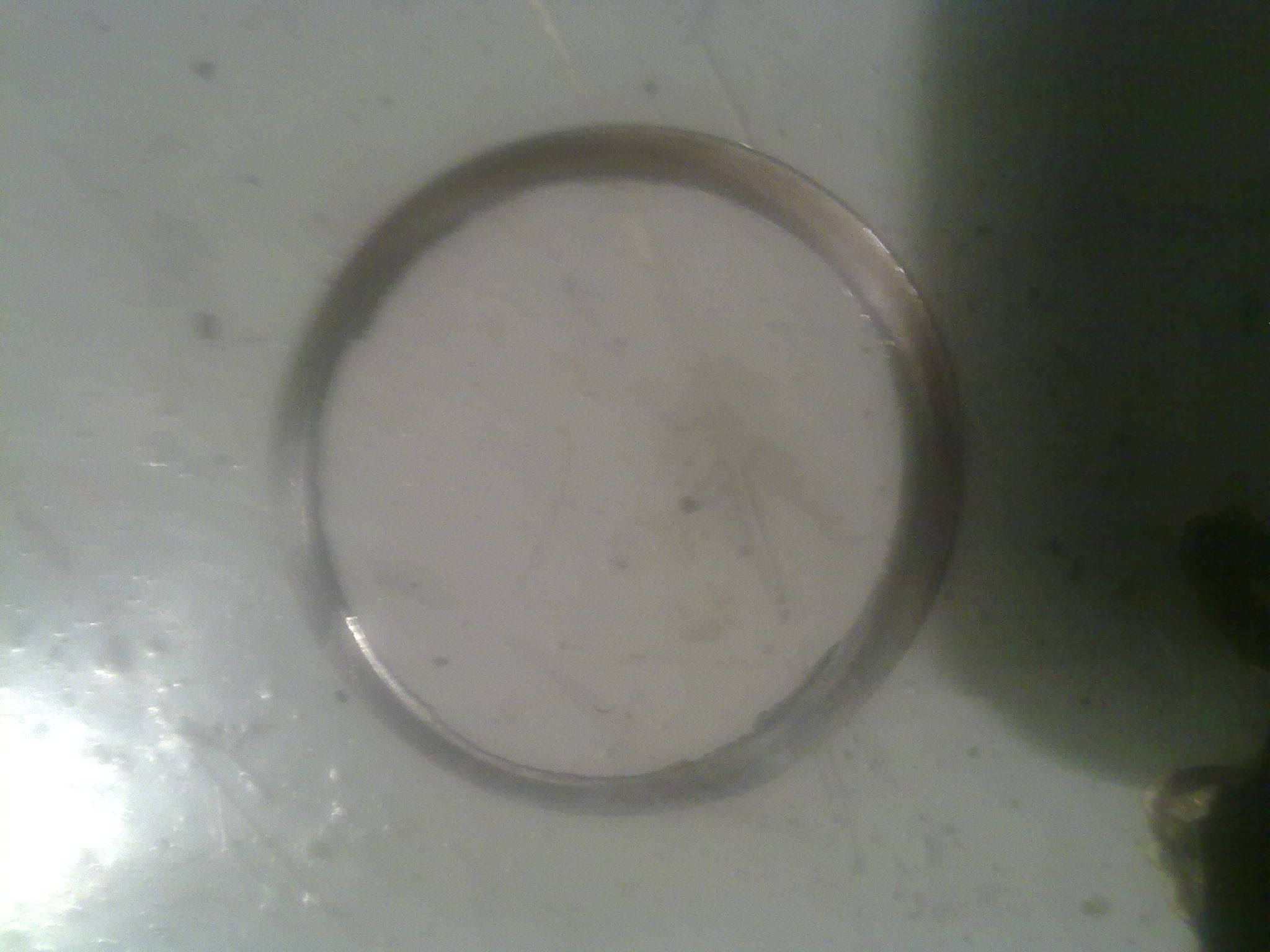

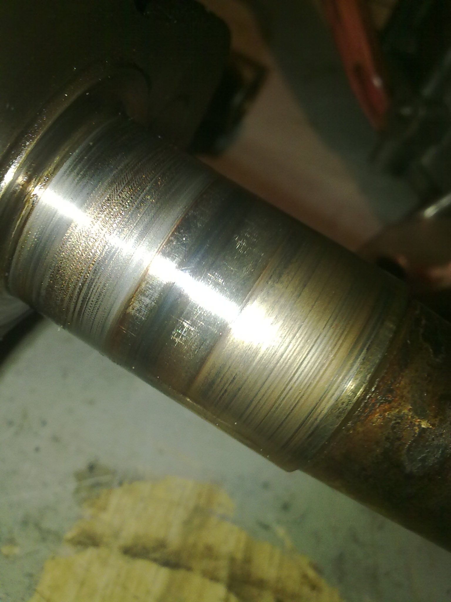

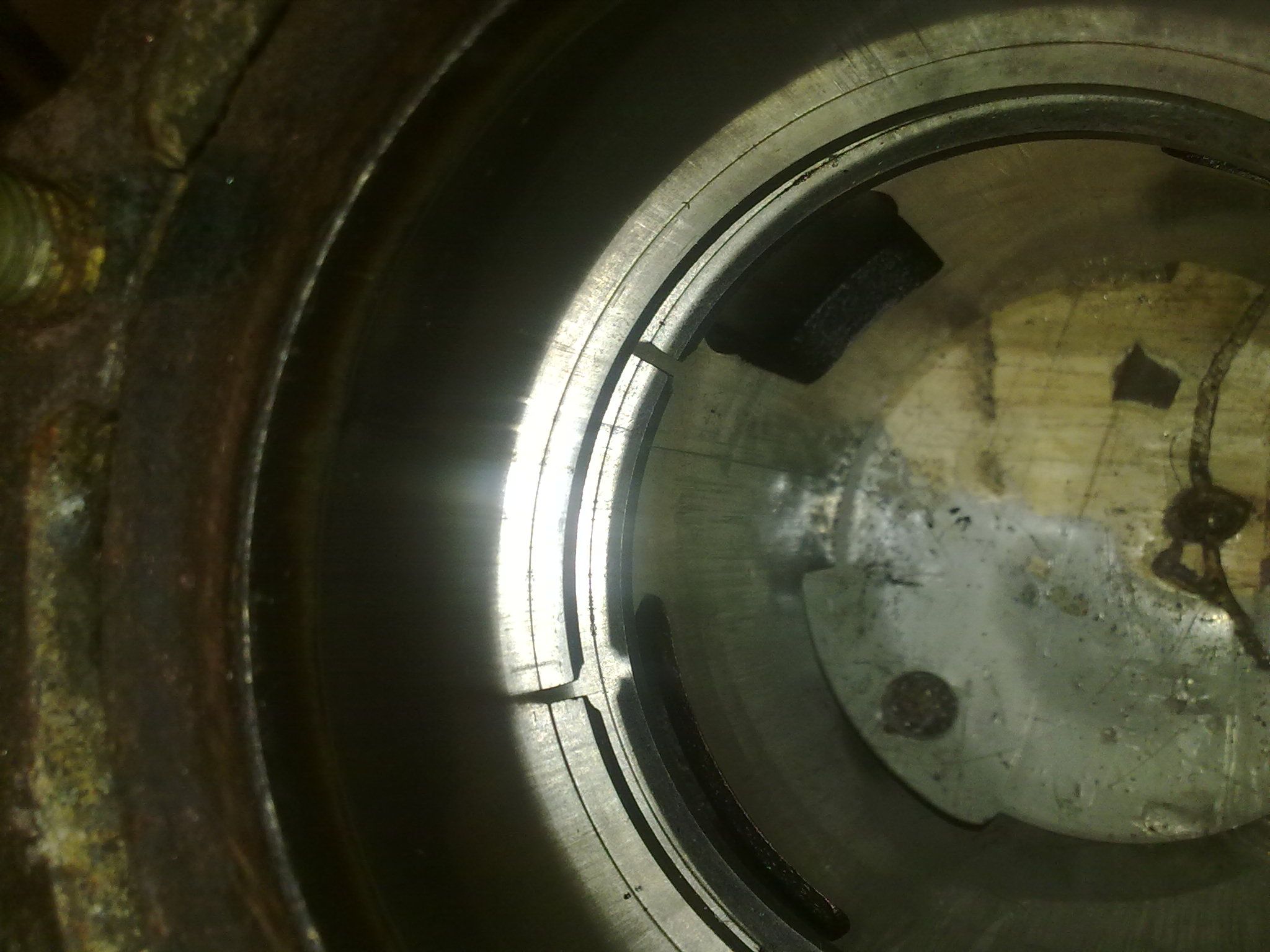

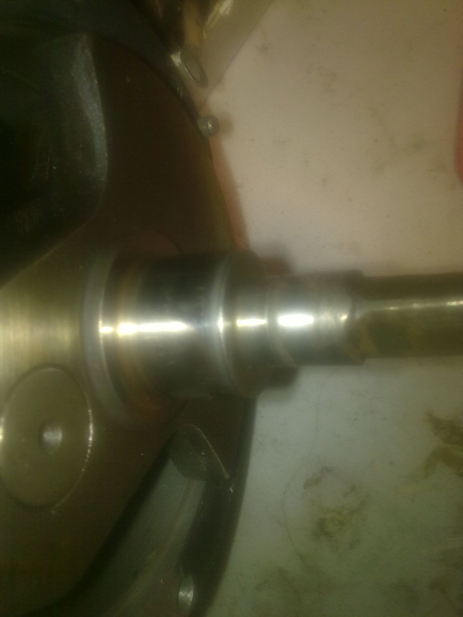

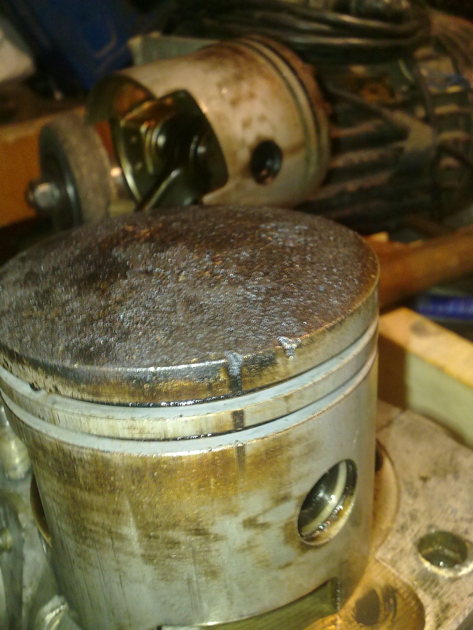

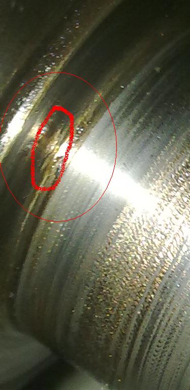

Воощем я разобрал в башку и как Вы видите полный пиздец!...зазор в стыке колец 1 мм,поршневой палец в шатуне имеет люфт примерно 0.3 мм,на фото видно,что поршня даже стенок цилиндра не везде касаюся и они в цилиндре как карандаш в стакане...посадочные места на коленвале разъебло к ебеням,на фото даже видно,хотя сами подшипники имеют очень маленький люфт,коленвал был расшатан так,что где резьба маховика имел свободный ход гдето 8 мм...
P.S мотор работал без проблем на протяжении 5 лет после капремонта,всегда заводился без проблем и нахолодную и на горячую,5-ых человек на крыму+провизия выводил на глиссер без проблем,винт стоит 300 мм штатный,компрессия(перед разбором) охуенная,лил масло SAE 20 W-20 минеральное(аналог М8-В) в пропорции 1 л. масла на 20 литров бензина АИ-80.
ЧТО МНЕ ДЕЛАТЬ?!?!?!?...ГОЛОВУ НОВУЮ ПОКУПАТЬ ИЛИ ЖЕ РЕМОНТИРОВАТЬ????((((((((((((((((((
мда, дровишек наломало конечно. говорил не, лётай раз что то не так...
ладно давай по порядку:

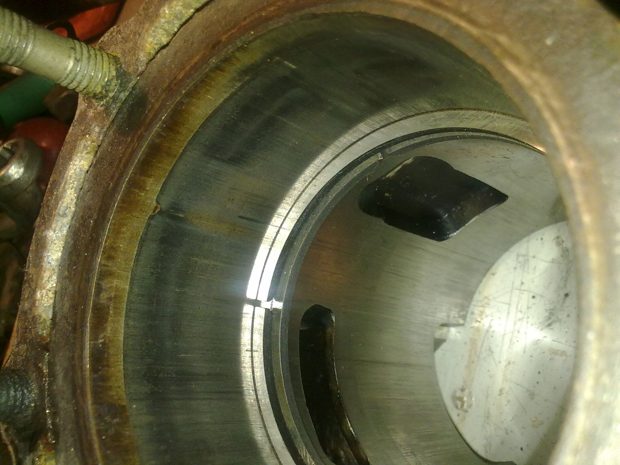

В каком состоянии блок? Как выработка, есть ли глубокие задиры? (кстати у тебя с одним выхлопным окном или двумя?)
Поршня ищи.

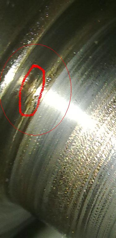

Коленвал, на фото это трещина? Тогда пиздец. Вал ищи лучше б\ушный тех времён, в хорошем состоянии. Новый не бери, дорого и качество ХЗ.
Картер как?

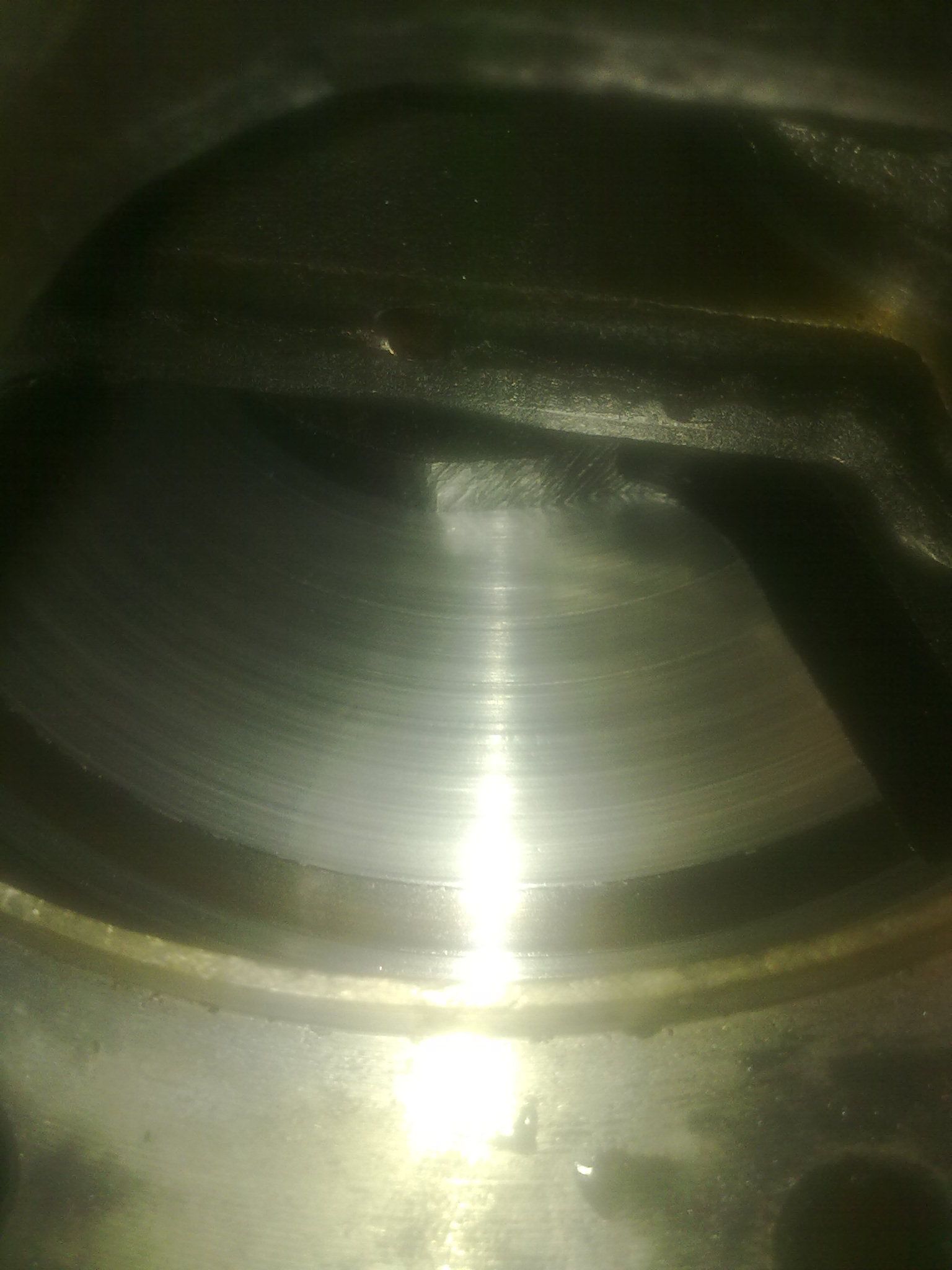

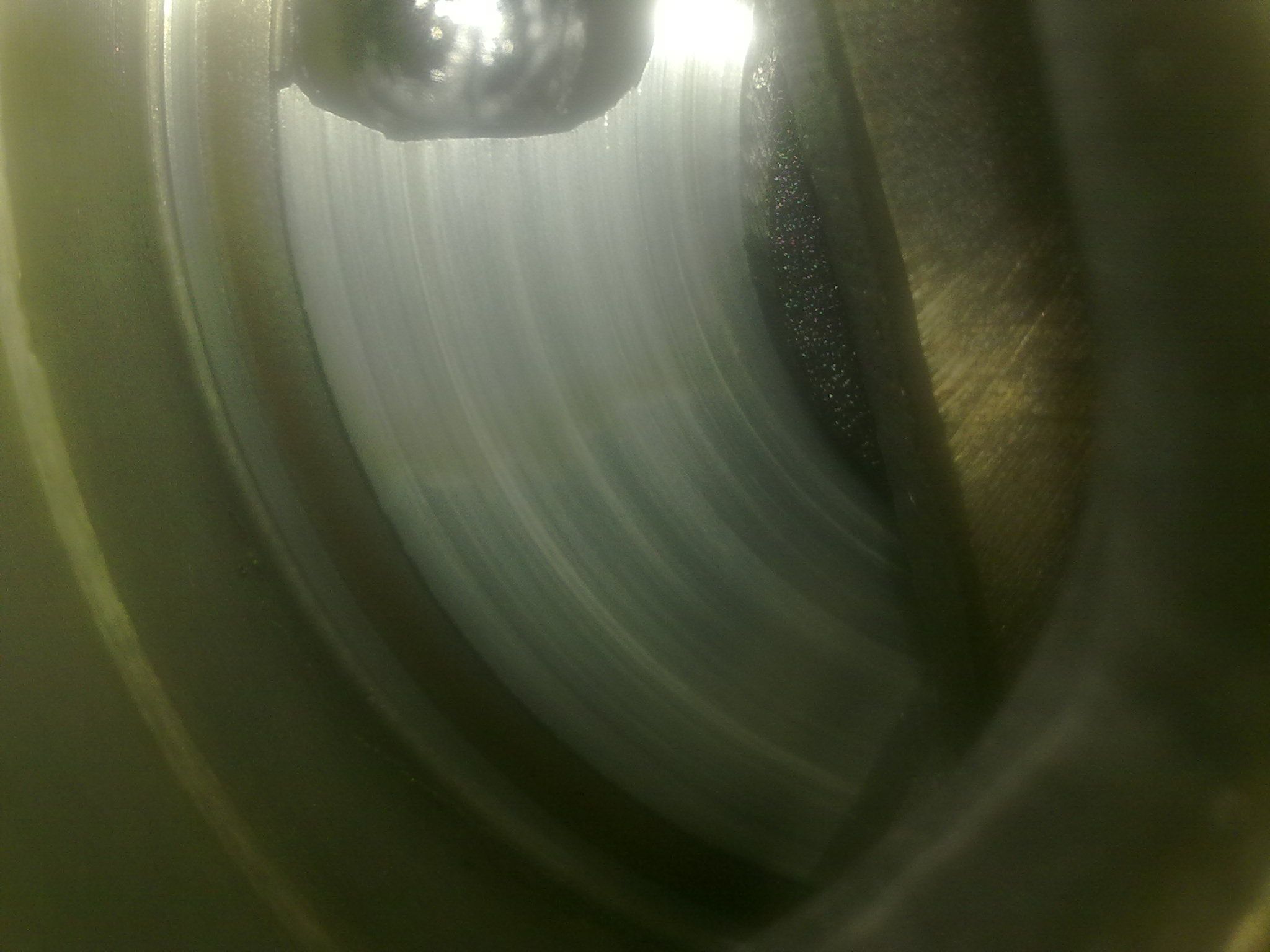

Зеркала с мелкими задирами,но без борозд,выработку незнаю как проверить,гильзы с двумя выхлопными окнами,картер в отличном состоянии,посадочные места под коренные подшипники не разъебаны,что нельзя сказать про вал,на фото даже видно,что вал крутился без участия подшипников и пальцем чувствуется ощутимо места выработок,золотники упругие очень...вал вродеб без трещин!...ща еще фото выложу!)

блоку тоже хана... или растачивай под первый ремонт или меняй.
короче решай сам, живого тут почти ничего не осталось. температуру он у тебя словил, не малую...

судя по фото это не перегрев хотя песка и пыли мотор съел не мало или другого абразива видно по гильзам вал бил в подшипниках судя по шейкам так могло быть при неправильной затяжке стяжного болта когда его неправильно фиксируют и чуть чуть разворачивают

Так у меня вообще он до такой степени расшатался,что свободный ход на конце был гдето 8 мм!!!!

потомучто это уже не дело,посадочные места на коленвале выработаны,гильзы изношены,поршня разъебаны,зазор в кольцах 1 мм,пальцы в шатунах,как карандаш в стакане,со свистом вылетают,сами шатуны имеют осевое перемещение гдето 0.7 мм и как то уж слишком туда сюда мотаются!...
У меня значит мысль следующего плана на этот "изношенный агрегат"...замена нижнего,среднего и верхних подшипников с сальниками,замена поршней,колец и пальцев+подтягивание маховика и регулировка(где-то 1000 р. выйдет)...

ну тогда сложно объяснить такой износ блока, с коленвалом в принципе ясно а сколько мотор отработал в часах после переборки?

около 200 моточасов...у меня вопрос...у меня на блоке выбит номер группы "0" и группа поршней тоже имеет маркировку "0"...то есть о ремонте речи и не может быть!?
ribac666
03.06.2010
1 209
76
Россия
0 это номер размерной группы точи его под 1 ремонт если выйдет нет под 2 после проточки обязательно убрать фаски на окнах

Димасик нет, 0 это самые "маленькие",т.е номинал. Растачивать гильзы можно под 1 и 2 ремонт.
