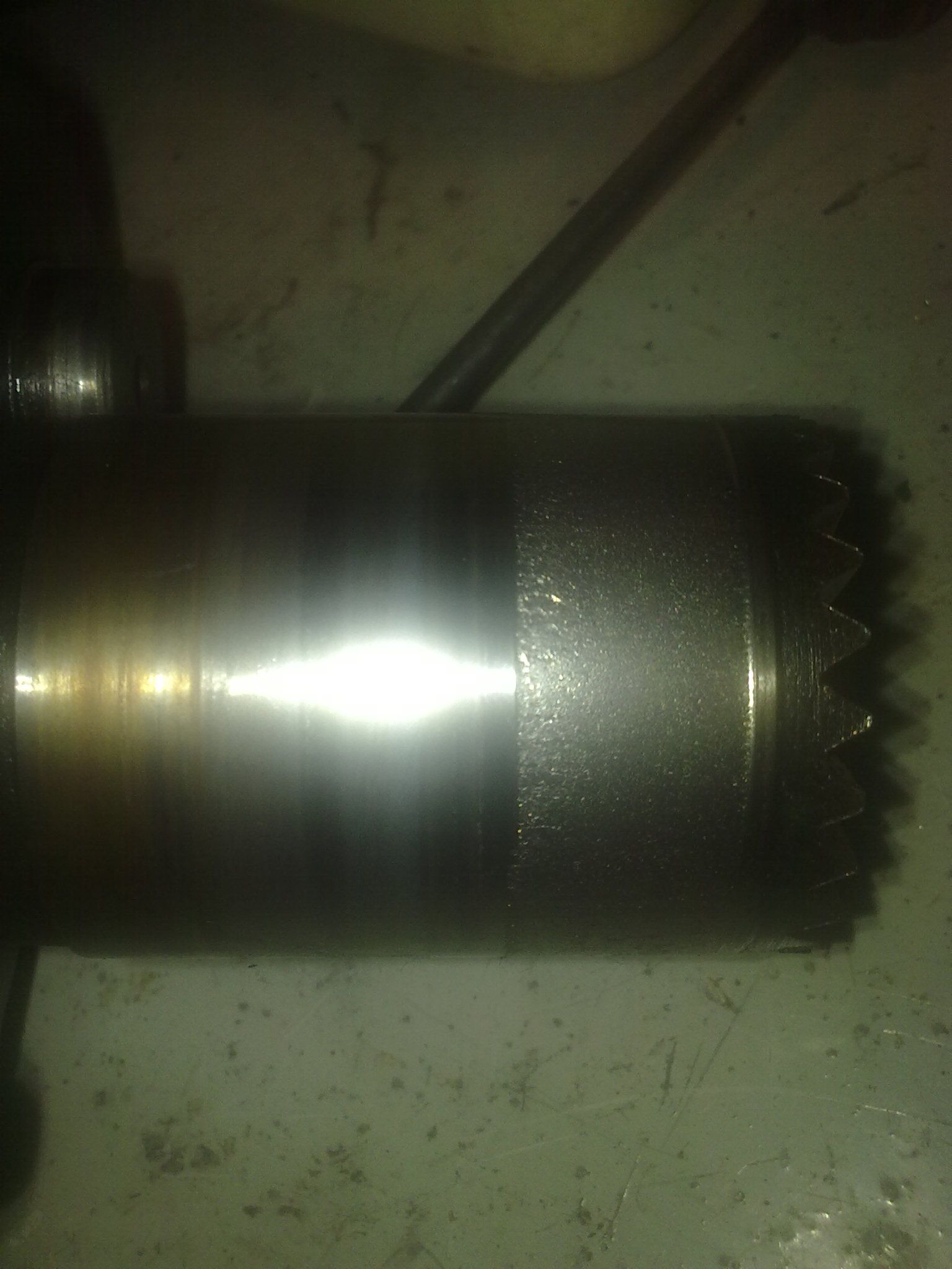

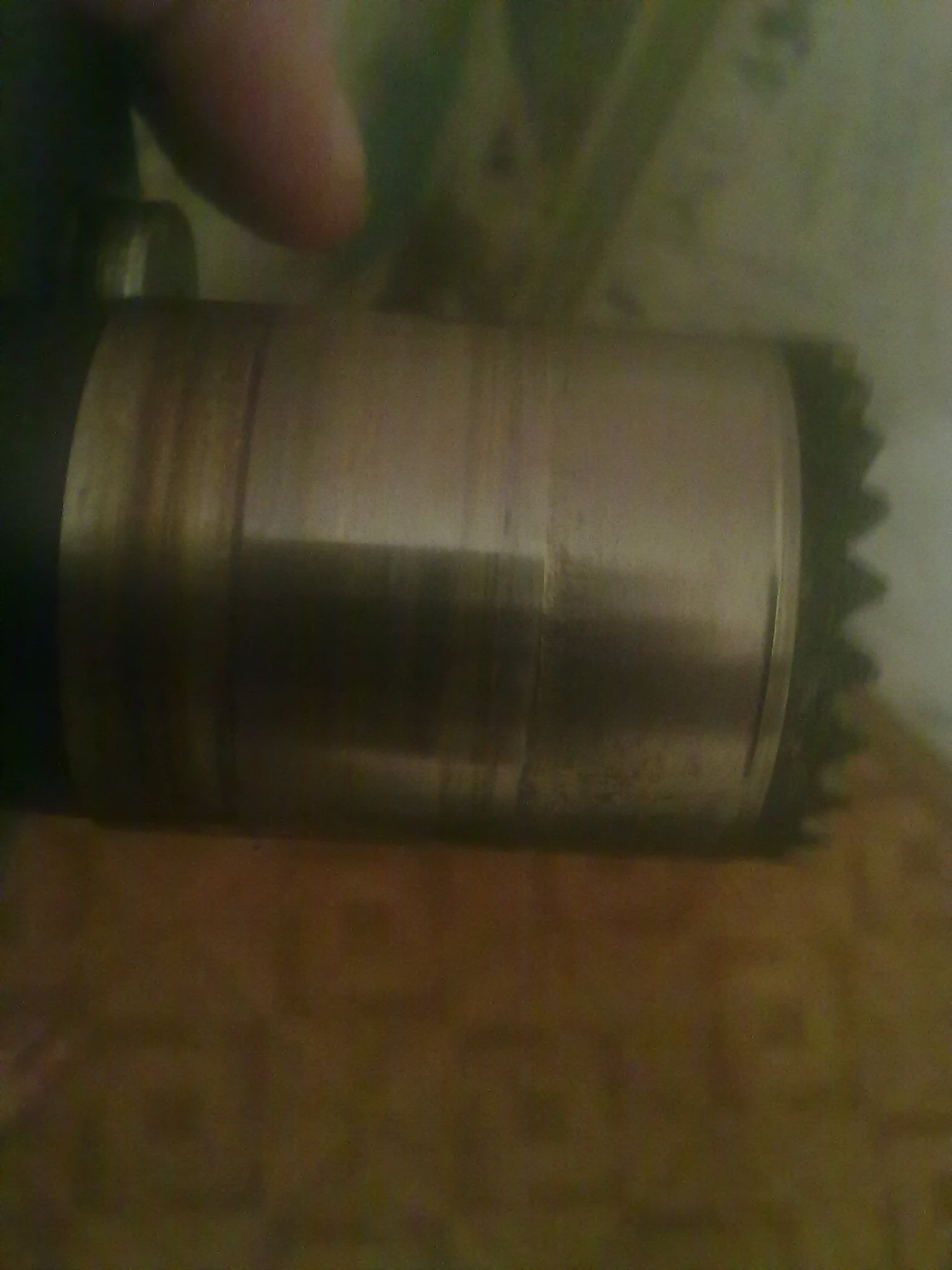

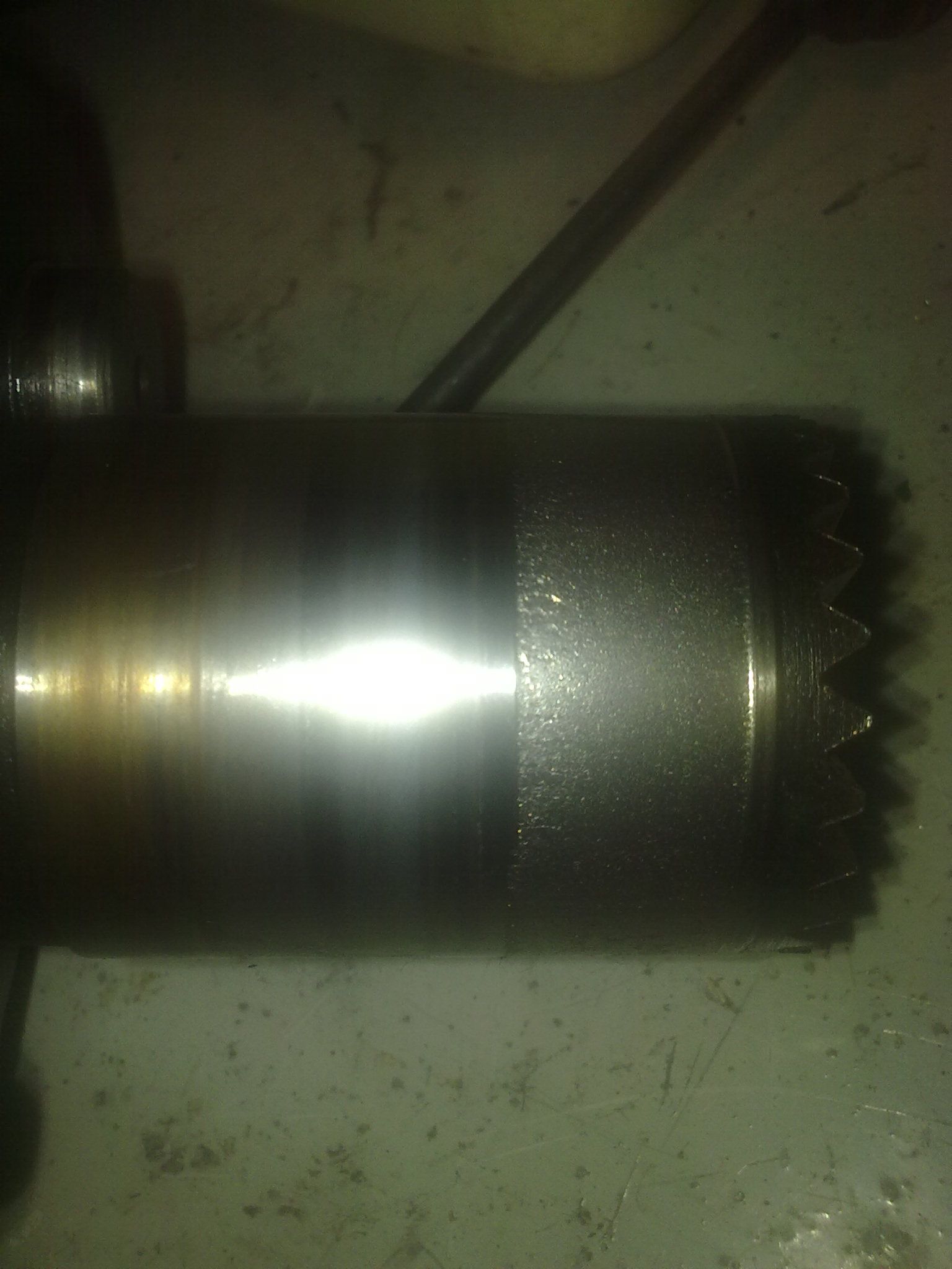

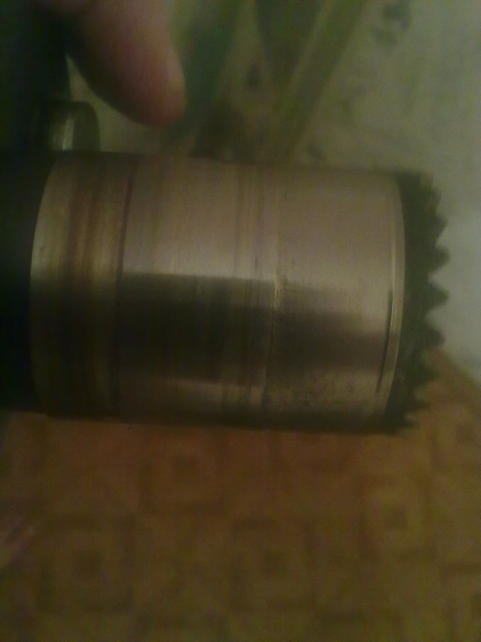

Разобрал башку совецкуюю....во раньше умели в те времена делать...а щас ГОВНИЩЕ МЯГКОЕ , а не сталь!!!
