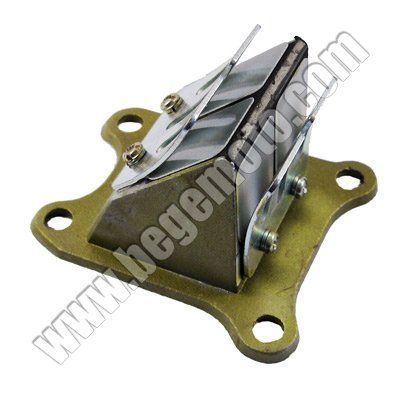

однобокая пирамидка?

сложно конструкцию описать вот типа такой только к нему еще коллектор приделан.
911
А, той пирамидки,что в наличии и с коллектором фото мона? желательно рядом с каким нибудь знакомым предметом для сравнения габаритов.(чтот заинторесовал вариант именно двусторонний,я находил лепестки тока с одной стороны и оч маленькие). :D .

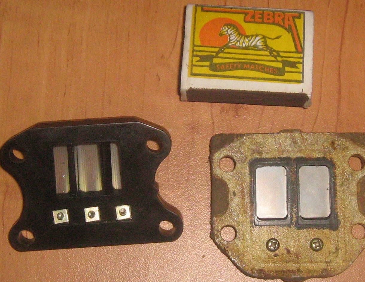

Клапана домиком с коллекторам не нашел. Только два плоских клапана у одного площадь окна 5.46см2 который с двумя окнами, а у другого 6.93см2. Сечение диффузора в карбюраторе с этого мотора 6.16см2
....да,мы оба сошлись во мнениях - "коротка кальчужка"..... в смысле маловато будет,а жаль :D .
