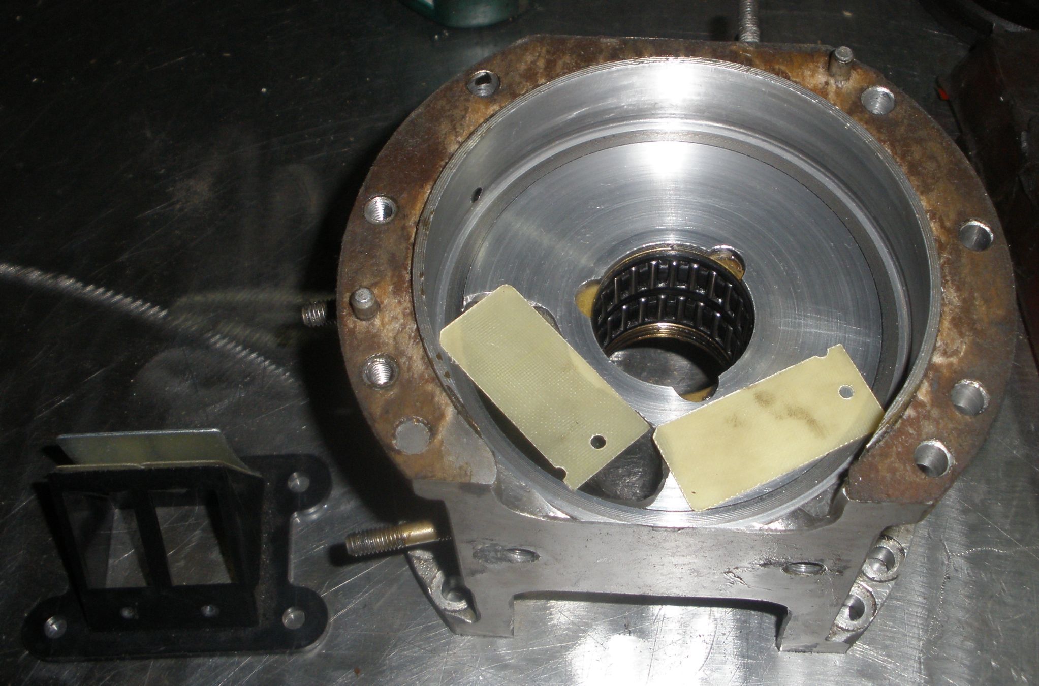

Теперь о моих фотках (я - BeegBob, просто форум постоянно меняет мне пароль, надоело ходить за ним в почтовый ящик), на одной четко видно (обведено зеленым) единственно возможное место для выборки канала - 23мм в одну сторону и ок 5 в другую и глубиной до 15мм. На второй (вид сбоку) (опять же для зрячих :) ) - наблюдается ОТСУТСТВИЕ тела для канала. Если есть проблемы с осязанием или зрением обратитесь к измерительным приборам или попросите того кто с этим дружит. Вам все покажут!
Но может мы говорим о разных двигателях? Или каких то особых модификациях? Тогда это нужно оговаривать. Ведь может случиться, что один человек возьмет Ваши "чертежи", отнесет знакомому токарю, а тот не проверив ткнет резцом.... Зачем лишние неприятности? Их у нас и так еще есть.

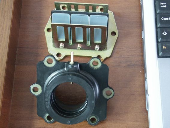

Как выглядит сам клапан, с текстолитовыми лепестками, в теме тоже есть фото.
Хотя вот он:

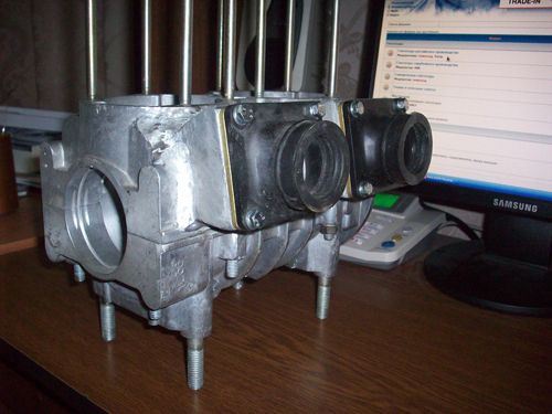

Если хотите прыгнуть в мощности, то надо вваривать два корпуса под ЛК, ставить два карба и синхронизировать.Сложного ничего нет.
Два клапана на один карбюратор сложнее изготовить.
Вот фото бурановского картера:
Ну не совсем "прыгнуть в мощности",скорее в ТЯГЕ и ЭКОНОМИЧНОСТИ.А если всетаки карбюратор + ЛК + коллектор от одного карба на два полукартера?
