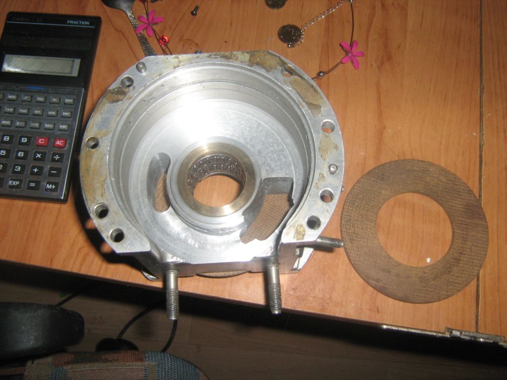

Все картер проточили только что забрал. Как думаете для 20-го вихря три клапана нормально будет? Окно перекрываемая золотником по площади приблизительна равна двум клапанам

выложи фото

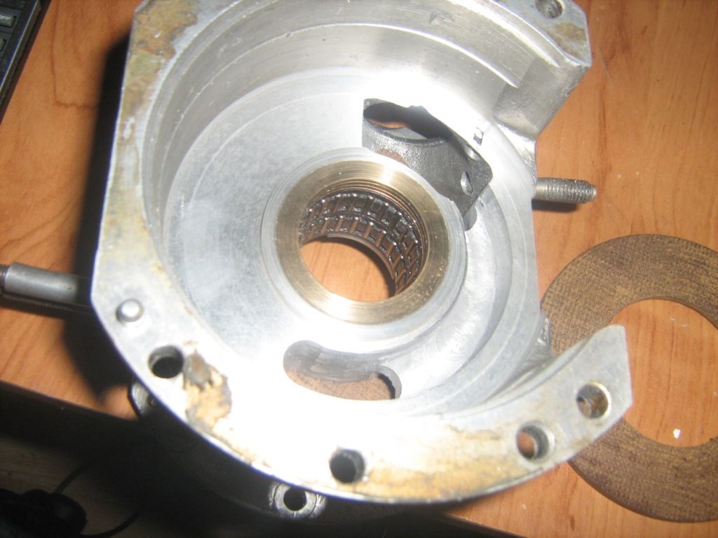

вот что получилось после фрезировки, думаю что 3 клапана будет достаточно
ribac666
03.06.2010
1 209
76
Россия
3 клапанов должно хватить, 25 с 2 клапанами крутила 4000 на максимуме, так что для 20 в самый раз.Красиво сделан картер, с размещением клапанов проблем не будет места много, главное это величина отгиба ограничителя открытия клапана, с этим придется поиграться очень близко к щеке коленвала.

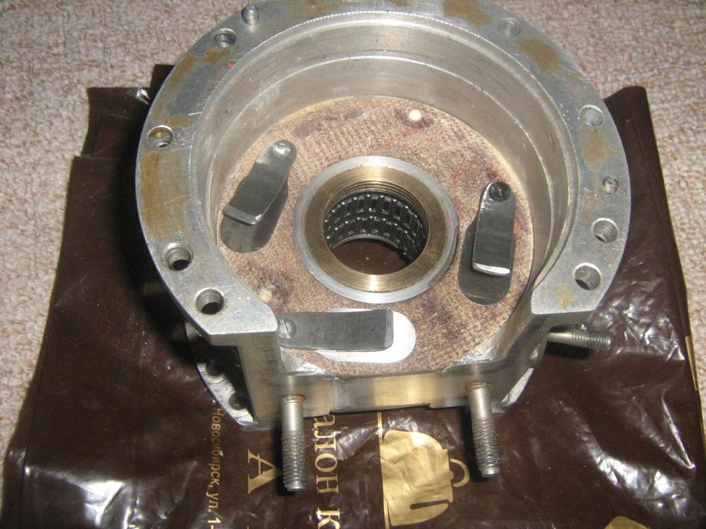

Это не должно составить труда. Клапана только от 12... от 8-го не нашел
ribac666
03.06.2010
1 209
76
Россия
в общем то же самое, чуть чуть меньше в размере но для 20 не критично

на выходных надеюсь что соберу
ribac666
03.06.2010
1 209
76
Россия
сделано красиво и грамотно, собирай, ждем результата испытаний.

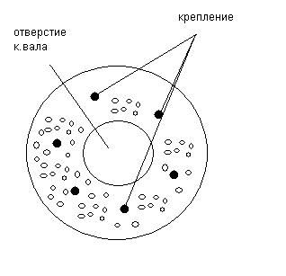

только их бы оградить чем нибудь, сеточкой какой нибудь, иначе если клапан отломается (а они отламываются, проверено не раз на ветерках) и попадёт в поршневую, мотору всё.

тут тоже надо всё продумать.
я бы сделал стойки, по кругу, шт 5-6 и за них прикрепить сеточку. сеточка, по форме текстолитовой шайбы, т.е круглая, и должна быть не очень мелкая. можно сделать самому и листового металла (0,5-0,7мм), насверлив в нём много отверстий и потом подкалить. Вот примерно набросал. изготовить в кол-ве 2 шт. всё будет надёжно закрываться как экраном
