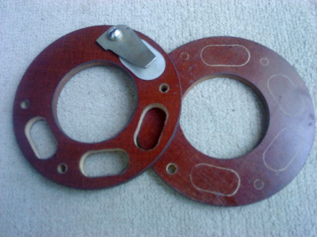

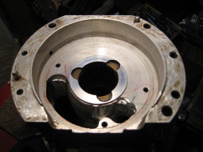

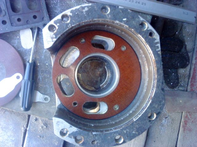

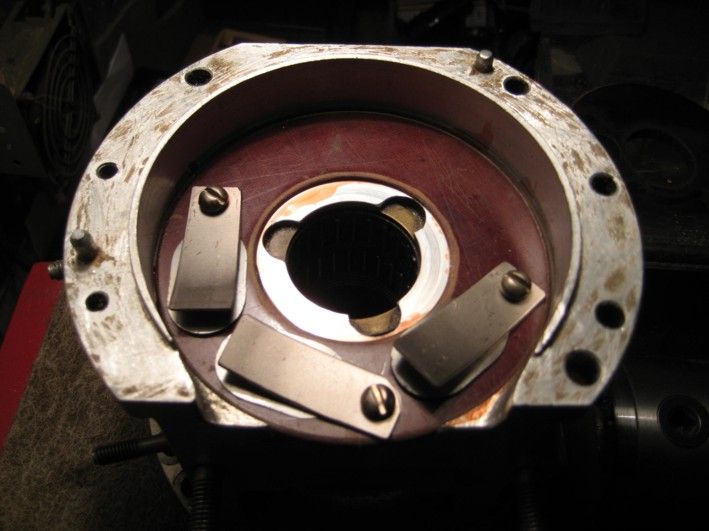

Был модернизирован В-30, зажигание батарейное. Поставлено по три клапана от ветерка (большие) на каждый полукартер. Вся работа заняла, примерно, неделю если не считать потерянное время на поиски самих клапанов, изготовление ключей и приспособ для полной разборки головки. Клапана посажены на 3х мм текстолит винтами к корпусу. Винты обработаны фиксатором резьбы ( такое буржуйское изобретение типа нашего лака для тех же целей).
Выборка в корпусе самое гиморойное. Фрезеровщику пришлось чуть ли не "крестиком вышивать", что б не выскочить насквозь и тело не послабить. Проточку под шайбы, с одной стороны, пришлось делать на 0.5мм меньше по глубине. Ничего доваривать я категорически не хотел.
В итоге - двиг успешно завелся. Правда, не с полоборота. Как после обычной зимовки - погонял стартером минут 5 на одном масле, потом с бензином еще минут 5.

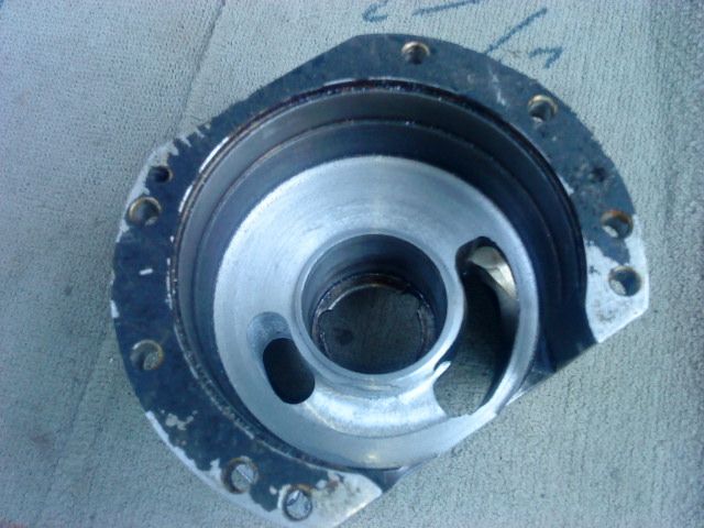

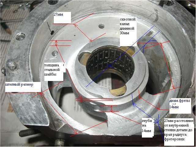

понял,спасибо.Сегодня в обед отвез токарю "среднюю часть"(вчера старика В-25 разобрал),на одной из фоток с этой темки разрисовал в Paint размерчики, распечатал и отдал с картером...Токарь сказал,что фрезеровшик вроде легко разобрался...бум ждать звонка с радостным известием.... :D :D :D

понял,спасибо.Сегодня в обед отвез токарю "среднюю часть"(вчера старика В-25 разобрал),на одной из фоток с этой темки разрисовал в Paint размерчики, распечатал и отдал с картером...Токарь сказал,что фрезеровшик вроде легко разобрался...бум ждать звонка с радостным известием.... :D :D :D[/quote]
выложи пожалуйста сюда этот эскиз

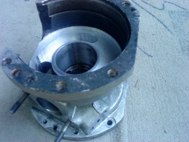

Вот эскиз,но сразу говорю,что все размеры я подгонял именно по "СВОЕМУ КАРТЕРУ" :cool: ,поэтому воизбежании ошибок поправимых только аргонной сваркой :cry: ,рекомендую сначала прикинуть мои размеры на свой картер. :D :D :D Край "сквозного канала длинной 30мм" у меня сдвинут,т.к.иначе -"вылет на улицу"размер токарь сказал сам высчитает.
P.S.на практике выяснилось,что под основание клапанов надо срезать не "толщину стальной шайбы",а 4 мм. минимум!! иначе не хватает места под "ограничители хода" клапанов!!!

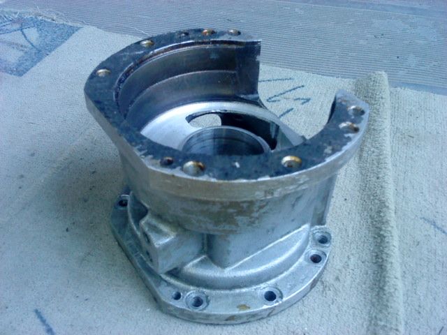

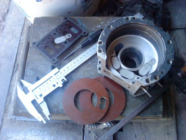

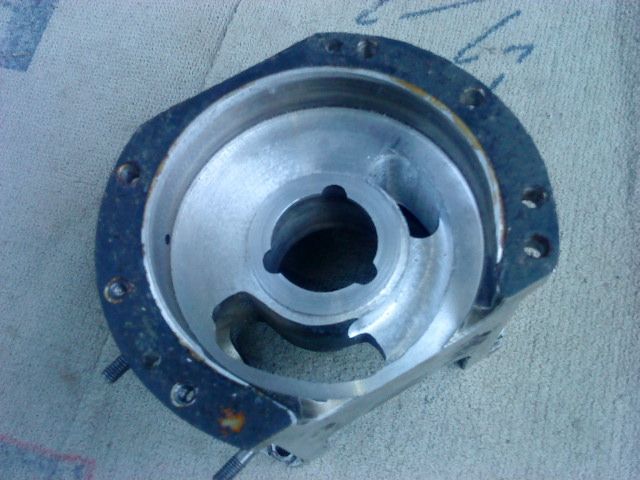

Ну и Вот....снова токарь с фрезеровшиком "на высоте" :cool: и за "неизменные 350р." :D :D :D Процесс благополучно продолжается...... :D

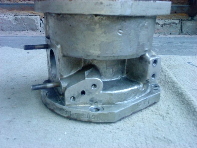

Сделая фото с боку (сравнить проставку со своим хочу)
911
Так видно? :?

нужно мне свой проверить еще раз, у меня три картера и такие размеры ну никак невыходят((((
911
Должны сойтись,я у себя делал "по минимальным размерам" Сравнивай Эскиз и нижнюю фотку из поста 10.29 :D .

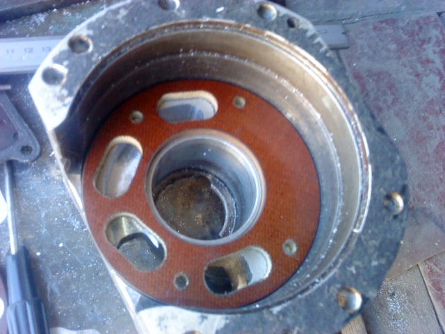

Со свободным временем - "катастрофа",но хоть и понемногу,но всё же движение наблюдается,и это РАДУЕТ! :D :D :D
911
Рыбак подскажи,а как ты фиксировал текстолитовое основание со стороны цилиндров?И еще..у меня текстотлит 6мм.,проточка в теле 2мм. ..... щёки К.В. не будут бить по ограничителям клапанов?Я что то в прострации - никак не соображу :(
