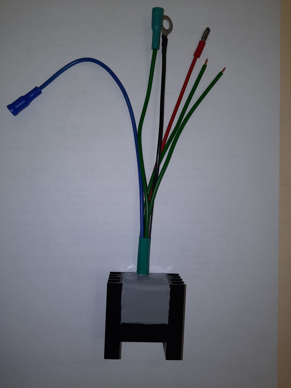

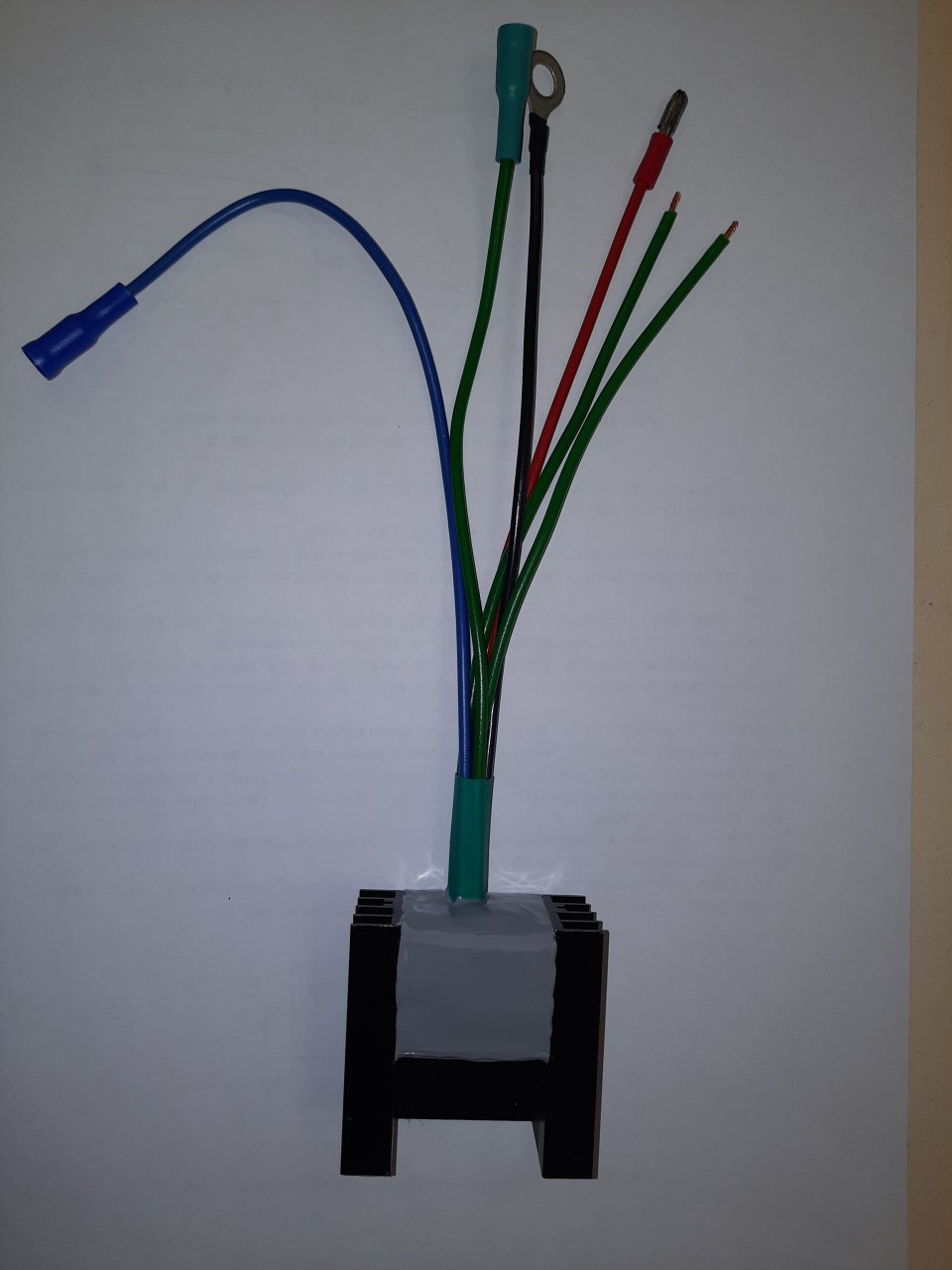

Это я вообще к чему спрашивал.
Иногда дохнет штатный регулятор (иногда!!! Без паники). Клапан-обогатитель штатно питается от переменки на корпус. Регуляторы, которые я собираю (ссыль в подписи), при штатном подключении клапана будут дохнуть. При коммутации клапана просто на плюс будет отжираться приличный ток от аккумулятора (3..4А).
Вывод: постоянкой питать нельзя (зачем нам лишняя жрущая "печка", да ещё и погорит вдруг), надо делать переменку, чтобы играло роль индуктивное сопротивление клапана, которое на порядок выше активного.
Решение: коммутировать постоянку мощным транзистором (мосфетом, как наилучший вариант) с частотой генератора, взяв управляющий сигнал от формирователя импульсов для тахометра. Пробный регулятор я уже отправил заказчику, жду обратной связи.
229041
UPD 21.05.2022 :( нет обратной связи...уже двое
UPD 14.08.2023. За 22..23 год отправил 11 регуляторов. Народ молчит, значит, работает))) Один позвонил, в результате чего выяснилось, что перепутал выходы на тахометр и клапан-обогатитель. Тах работал, а клапан - нет.

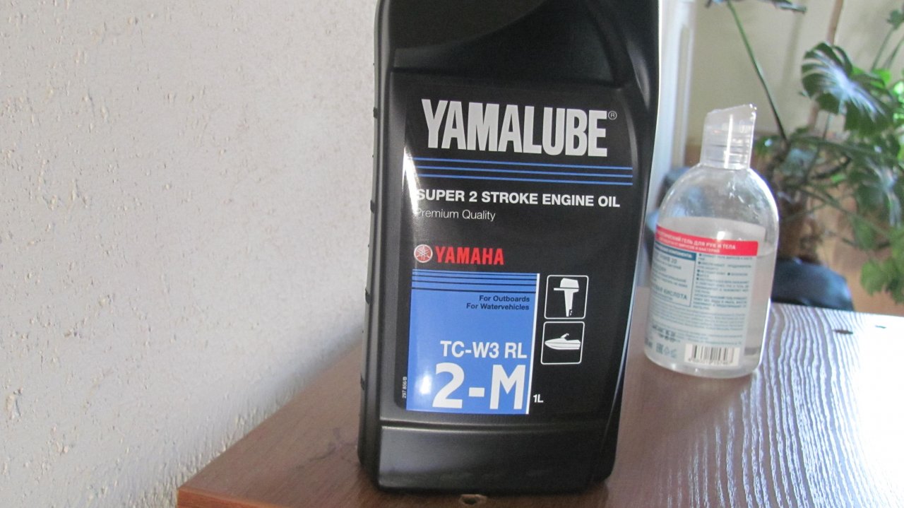

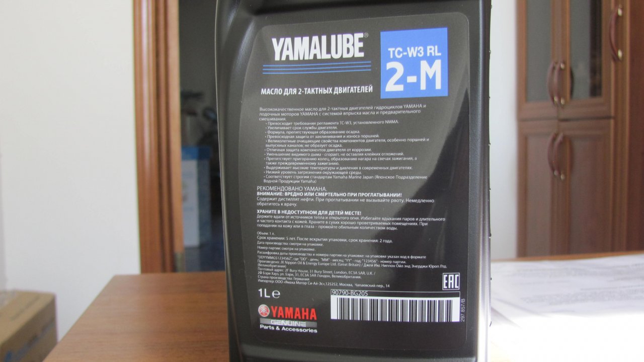

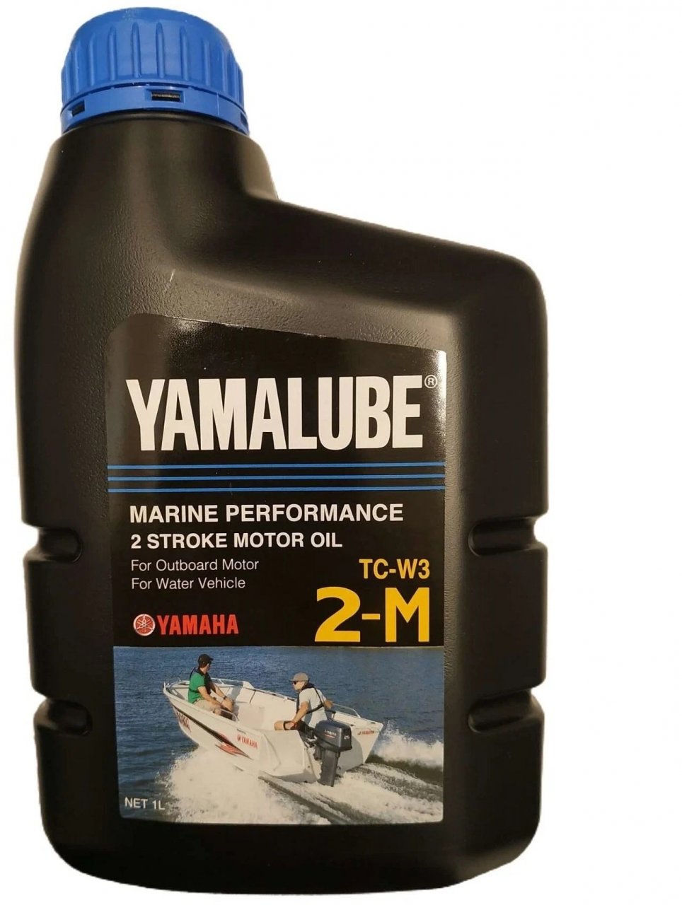

Всем Привет! Такой вопрос. В масляном бачке мотора осталось масло Ямалюб 2м TC-W3 (Германское или Британское – ну в общем разливалось где то в Европе). Сейчас такое купить затруднительно. Купил Сингапурское, тоже Ямалюб 2м TC-W3. Можно ли их смешивать? По сути одно и то же масло одной марки. Только там Европа, здесь Китай.
11 311
4 987
Сожешь даже лукойл туда долить.....
27 113
2 161
Мешай на здоррвье.
Всё сожрётся
