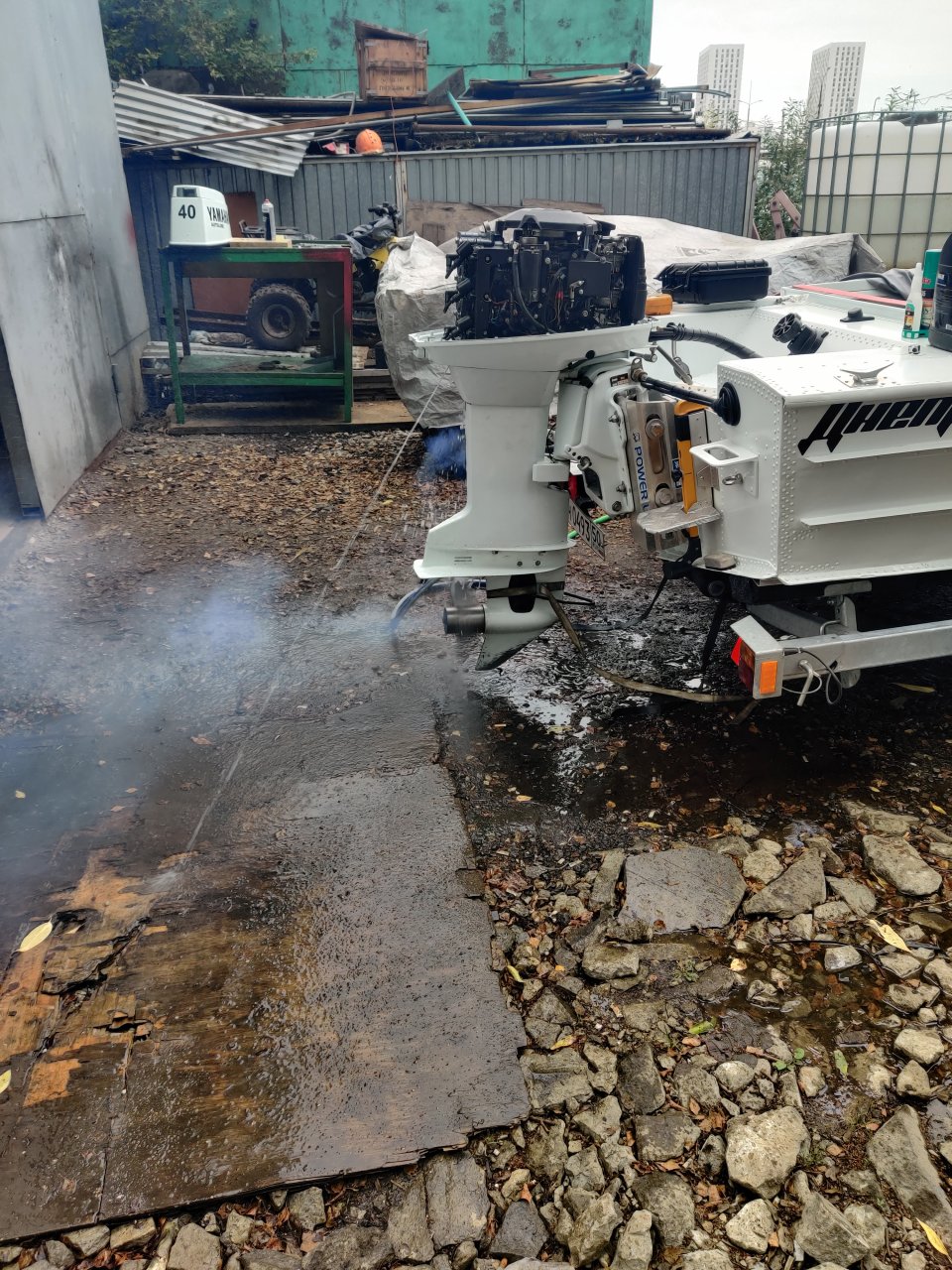

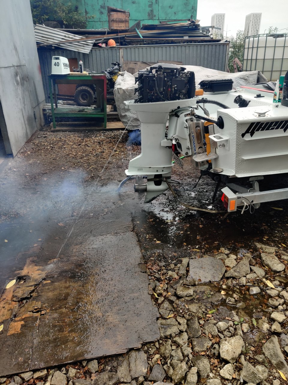

У вас стоит некий "термоклапан", обогащаюший смесь, если мот холодный. Вот и дымит. Отключите клапан. Не думаю, что вы при +2..5 на воду пойдёте.
Василий, он обогащает смесь пару минут от силы, и мотор в это время работает на оборотах, превышающих холостые примерно на 150, максимум 200 ( у меня так, но может что-то и от модификации зависеть. Там конфигураций карбов тьма и этот клапан может стоять как на среднем, так и на нижнем карбе. Конкретно на ВЕОСе вроде на среднем). Включение передачи в этом случае будет сопровождаться пинком. Потом обогатитель выключается и обороты должны быть около 800. Пинок уходит.

Вместе с тем, если игла залипла, обогатитель легко станет причиной неправильной работы двс. И даже одна свеча может стать тому причиной. Но дымить мотор должен.
Смесь обкаточная.

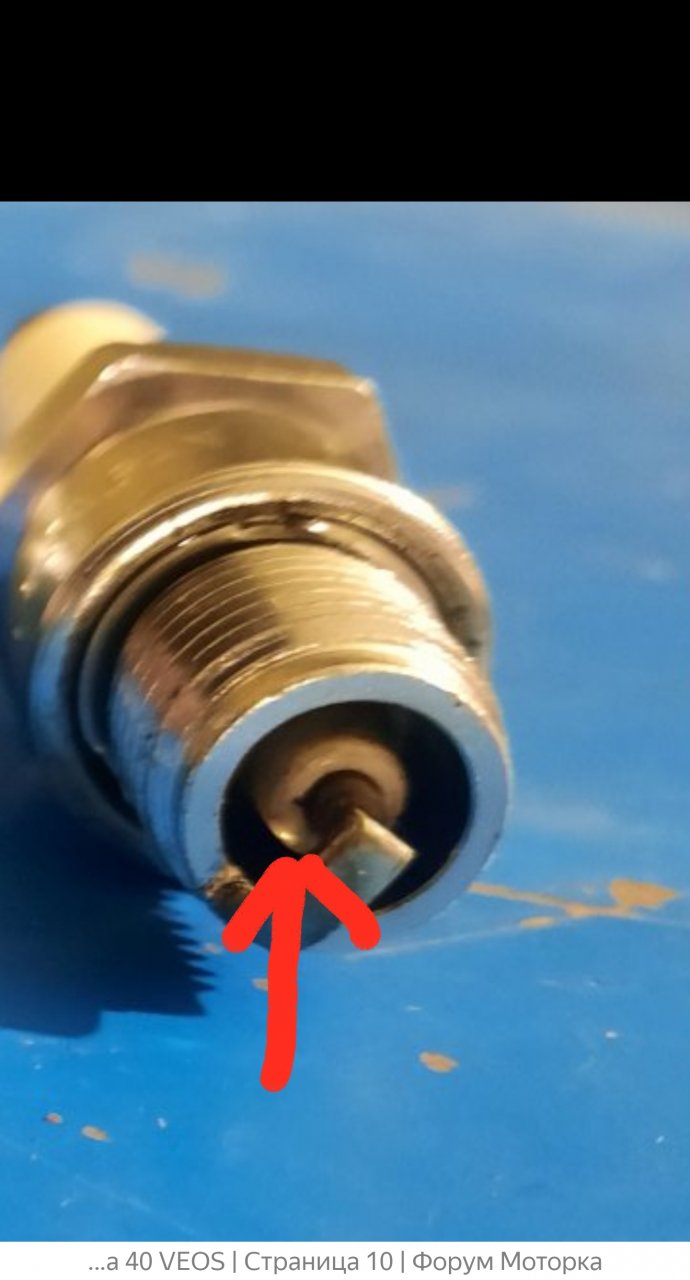

Выкрути свечи и загляни в горшки, прокручивая КВ пальчиками. Поршня должны иметь одинаковый нагар по всей площади. Если есть чистое место - значит вода или бенз. И то, и другое будут способствовать повешенной дымности и мотор будет тупить. Далее обсудим. Фото свечей в студию.
На шяпках поршней белых пятен нет.
Все чёрные.
Свечи менял прям недавно,но предыдущие были все чёрные.
Но свежая свеча
213534
нижнего цилиндра почему то белая,хотя он работает.
(Справа налево - верхний,средний,нижний)

Но свеча Посмотреть вложение 213534нижнего цилиндра почему то белая,хотя он работает.
Это что? Соринка или пробой

Мотор прёт всё хорошо,ровно,просто на холостых часто дымит...

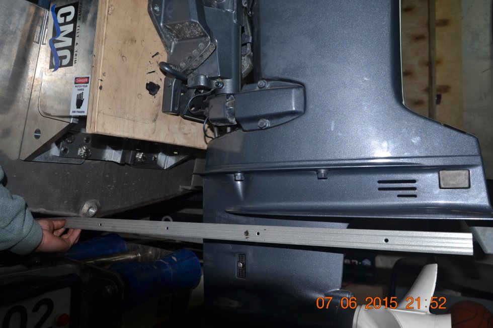

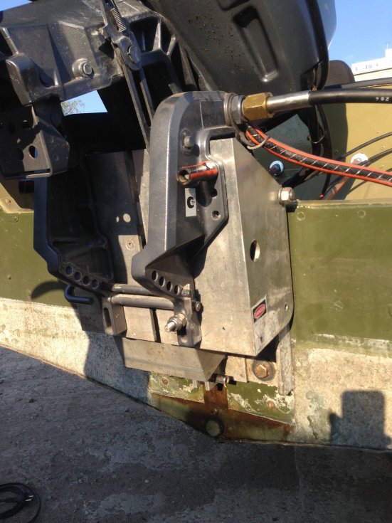

Ребята,привет. Кто подскажет, где чертеж с размерами можно посмотреть ВЕОСа, интересует конкретно расстояние между отверстиями на струбцинах, для крепления к транцу.

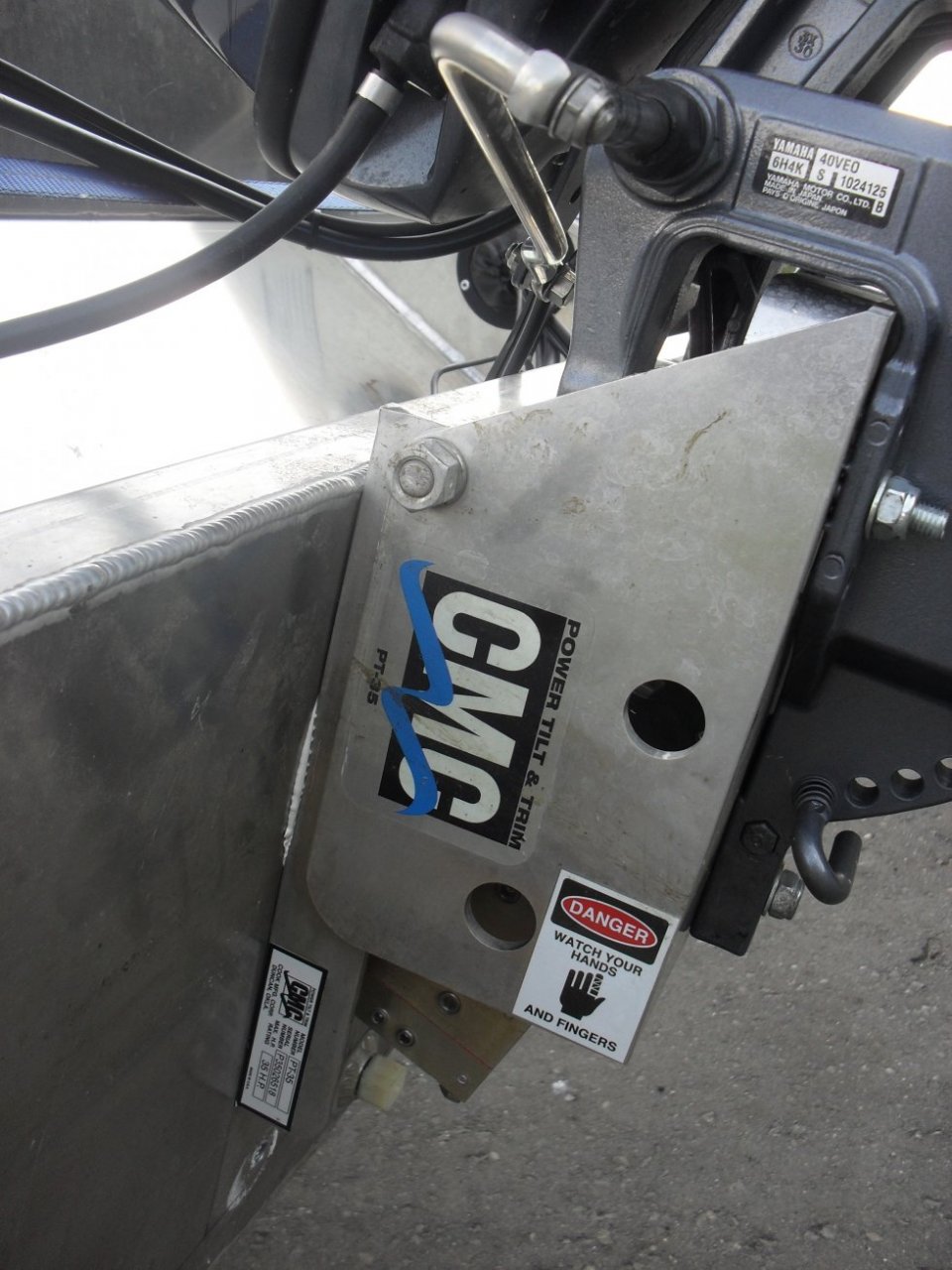

Вопрос простой, встанет ли он на электротрим СМС РТ - 35.

Встанет.
99%, что встанет в имеющиеся отверстия на трим транце

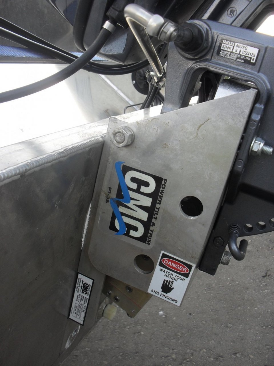

Не Сеа про, а который СМС, американский, алюминиевый. Просто в магазине предупредили, что сороковку не пройдет по ширине пластины, на которую крепится мотор. Есть у кого подобный опыт?
Думаю 3.14здят.
На пантеру яма ф30-40 встала идеально.
У меня 40 Hepo стоит на СМС лифте. Есть одно но - лифт для более мощных ПЛМ. Ничего сверлить не пришлось. Что-то мне подсказывает, что отверстия стандартные, и площадка должна соответствовать.
Что за подъемник берешь под мотор, который "к нему не походит"?
3 159
1 311
Смотри.
Размеры подъёмника. https://vodnik.ru/uploads/files/3996/Руководство пользователя по установке гидроподъемника РТ-35.pdf
Учти, что на плите под мотор нет никаких отверстий. Я сам сверлил для крепления мотора.

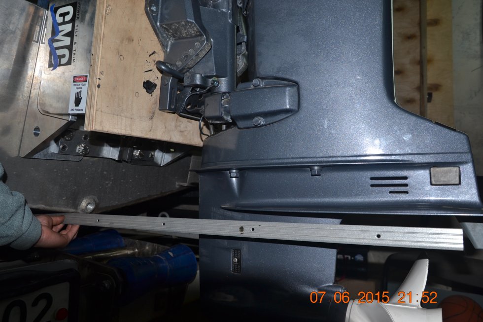

Размеры подъемника у меня есть, я про размеры мотора спрашиваю, т.к. мотора ещё нет и думаю брать ли. Такой мотор без трима нормального нафиг не нужен.

Размеры плиты В 254, Ш 292 , т.е. расстояние между отверстиями на моторе должно быть не более 252 мм.
3 159
1 311
Я тебе показал 2 фотографии с подъёмниками СМС35 на которых висят именно ВЕОСы, думаю там и так всё понятно. На крайняк можно и переходную пластину поставить. Нет не решаемых задач.
