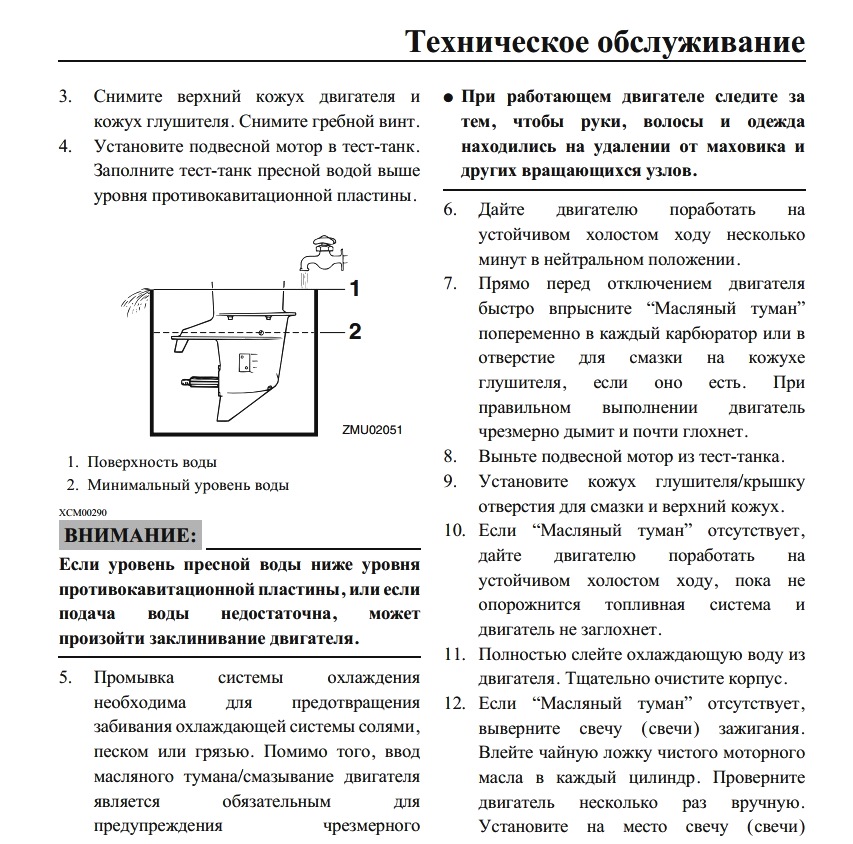

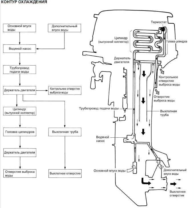

Вчера решил заняться консервацией лодки и мотора. Поставил под мотор большую емкость, налил воды. Снял топливный шланг. Мотор завелся, поработал секунд 30 на малых - вода не пошла. Заглушил от греха. Опять завел - вода не пошла. Снова заглушил. И так несколько раз, пока топливо в карбюраторах не кончилось. Подумал что либо времени было мало - не успела помпа прокачать систему, либо с помпой вдруг что то случилось (мотор относительно новый). Полез в инструкцию. Там сказано воды налить выше уровня противокавитационной плиты - а я налил на пару - тройку сантиметров ниже, посчитав что впуск охлаждающей воды залит. Поискал немного в интернете, нашел схему охлаждения лодочного мотора. Оказывается, что помимо основного впуска воды, есть еще дополнительный и находится он как раз на уровне противокавитационный пластины. Вот только не знаю, так ли это у ВЕОСа, или все таки с помпой проблема?

Уровень уж точно не ниже, а выше АКП, а ещё лучше по самую помпу. Можно надеяться, что вода после сезона осталась в помпе и она(помпа) не "сгорела", но лучше проверить...

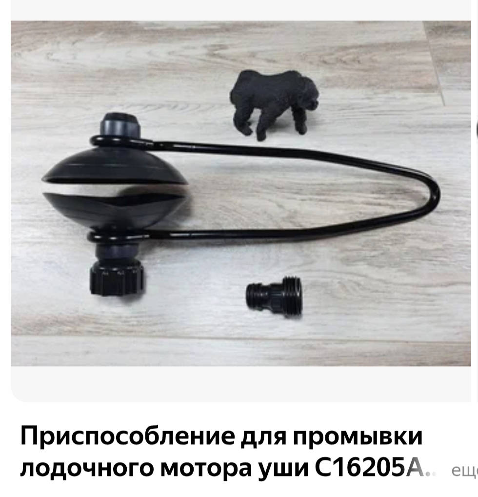

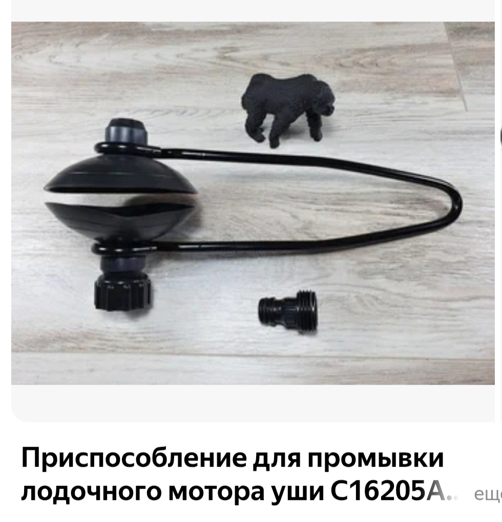

Для чего карбы опустошать? Чтоб конденсат образовался, ? И по окислялось все,
Уши проблема купить?или воды с шланга нет
И непросто выше, а на 10см выше АКП должно быть в бочке воды. (в мурзилке на хонду так написано). Попробуйте, если не потечёт, помпе хана.

Ну вот же. Несколько раз делал такое, в этой же емкости, все было нормально - а тут лопухнулся на ровном месте. Осталась надежда, что обороты были малые, да и глушил я мотор после 10 - 15 секунд работы.
Уши проблема купить
Что это?
