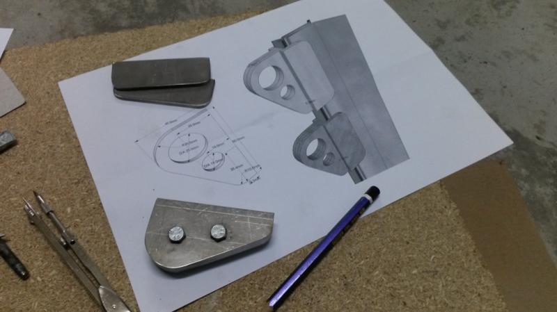

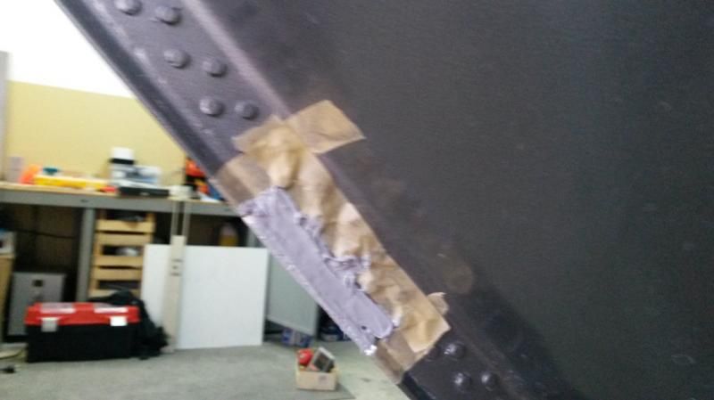

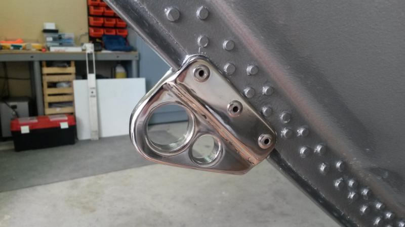

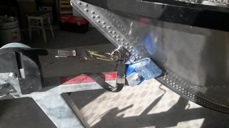

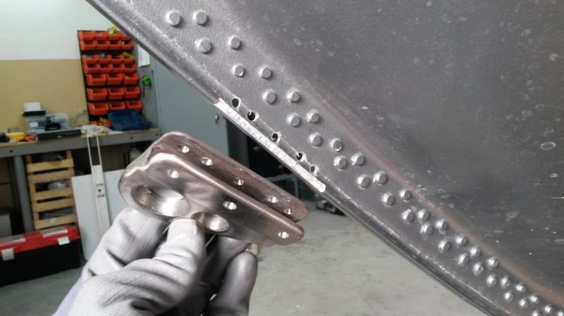

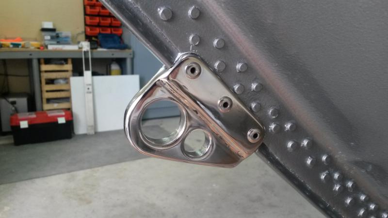

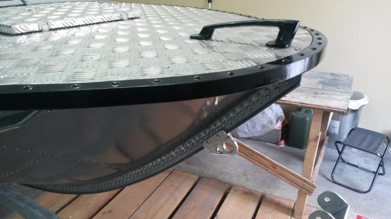

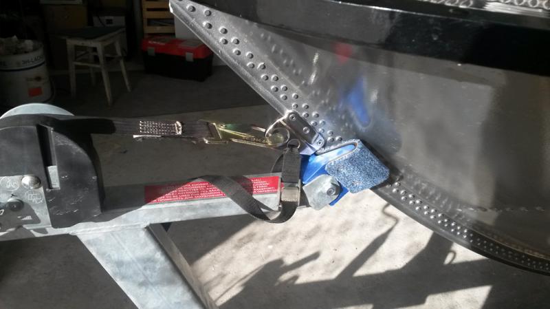

Сделал вот недавно буксировочное кольцо. Изготовлено оно из пяти свареных между собой пластин нержавейки толщиной 3,3 мм.
Посадил кольцо на клей-герметик и заклёпки из нержавейки.

cubash
19.03.2015
68

Да, круто :good: . А у меня все по-деревенски - скоба такелажная :shock: .
MOLL
12.10.2013
262
38
Южанка-2
Suzuki 50
я тоже сразу хотел такую скобу ставить, но потом передумал.
тимур
05.10.2013
633
30
Нью стайл 434
Ямаха 40 веос
хорошо что передумал, а то б не было такой красоты
11 309
4 985
Александр,ну ты прям жжешь!!!!молодец.
дам один совет на всякий случай.ни какой нержи на корпусе ниже ватерлинии!!!!!!!!
MOLL
12.10.2013
262
38
Южанка-2
Suzuki 50
Спасибо!
Буксировочное кольцо у меня получилось выше ватерлинии (при стоянке и на ходу в воду не утоплено).
А почему нержавейку нельзя? Ниже ватерлинии из нержавейки у меня только винты крепления транцевых плит и болты усиления кормы, по-другому там никак -это лучше чем просто оцинковка, да и лодка у меня на воде не хранится. Думаю ничего страшного не должно случится, или я чего то не знаю :)
11 309
4 985
Если не хранится на воде то и не заморачивайся,а так разность потенциалов разных материалов в воде создает эл.ток который приводит к электрохимической корозии.

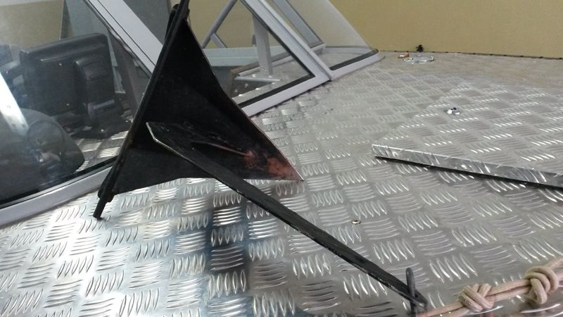

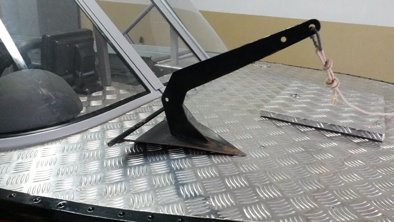

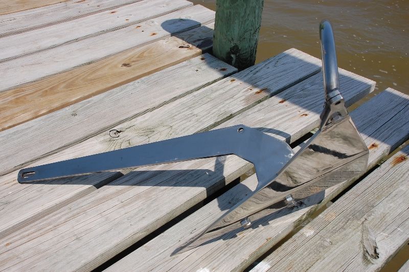

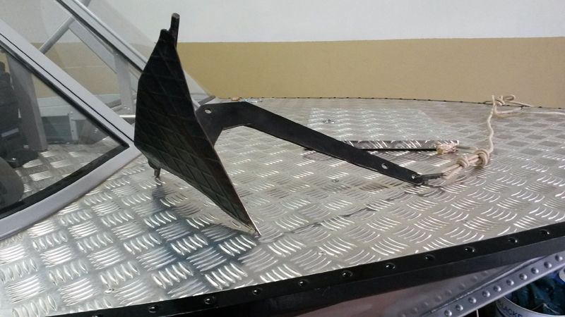

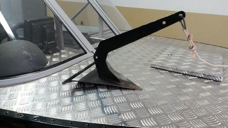

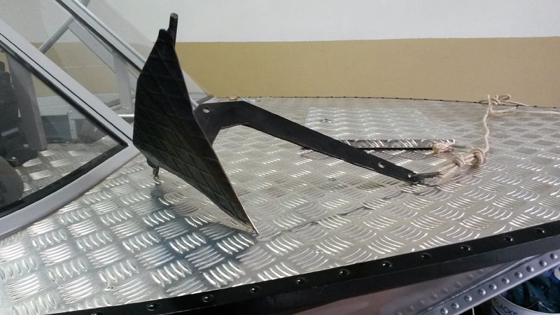

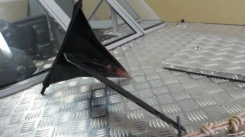

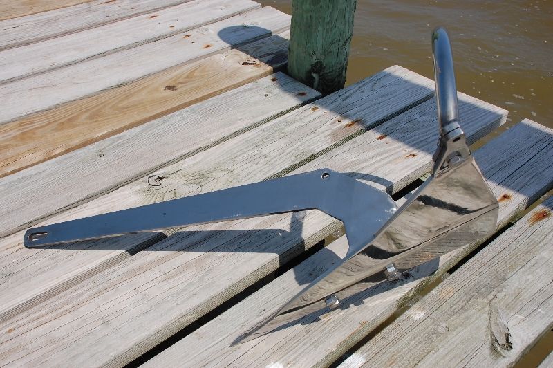

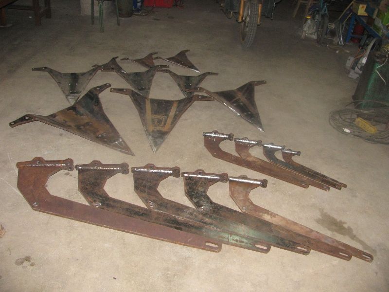

Продолжаю очередные свои рукоблудства вокруг моей Южанки :) Пришло время заняться якорем т.к. в последующем ещё установлю лебёдку. Отдавать деньги за кусок железа правильной формы мне не хотелось. Нужен был якорь с малым весом и большой эффективностью. Лишние КГ на борту лодки мне ни к чему. Изначально за образец рассматривал якорь-плуг Delta, но после штудирования просторов интернета, просмотров видео решил за образец взять якорь-плуг фирмы MANTUS. Якорь получился весом всего 1,7 кг!!! Использую его только на реке, держит отлично. Это пока мой первый экспериментальный якорь. Следующий сделаю такого же размера (может немного меньше), но чуть утяжелю за счёт утолщения металла на веретене.

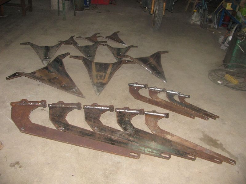

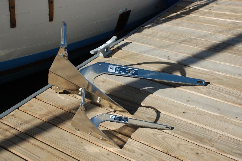

а далее фотки, которые брал за образец. на оффициальном сайте mantus есть интересное видео по этому якорю.

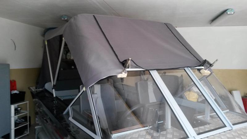

MOLL
12.10.2013
262
38
Южанка-2
Suzuki 50

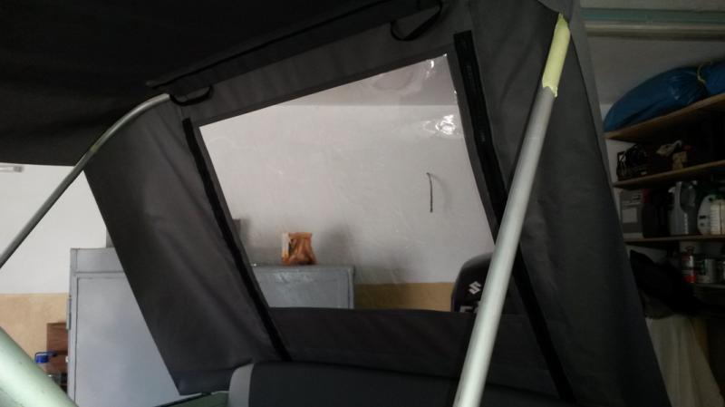

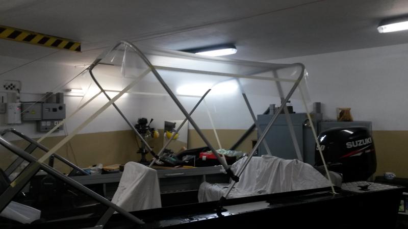

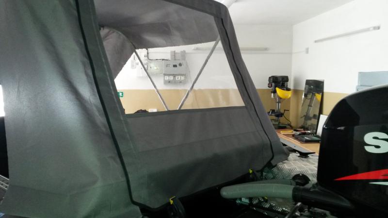

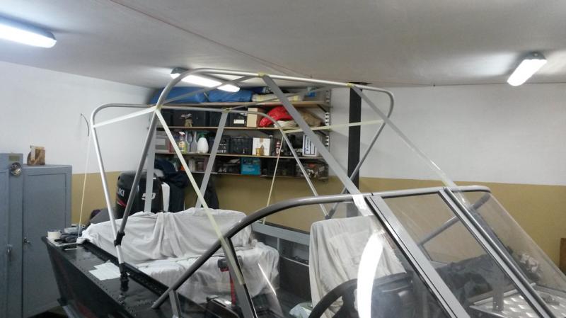

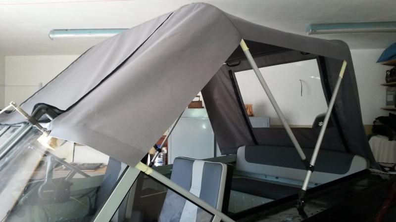

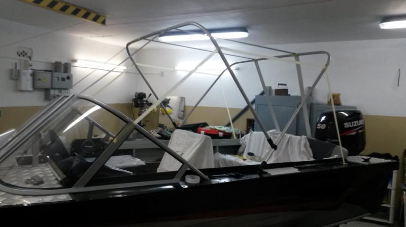

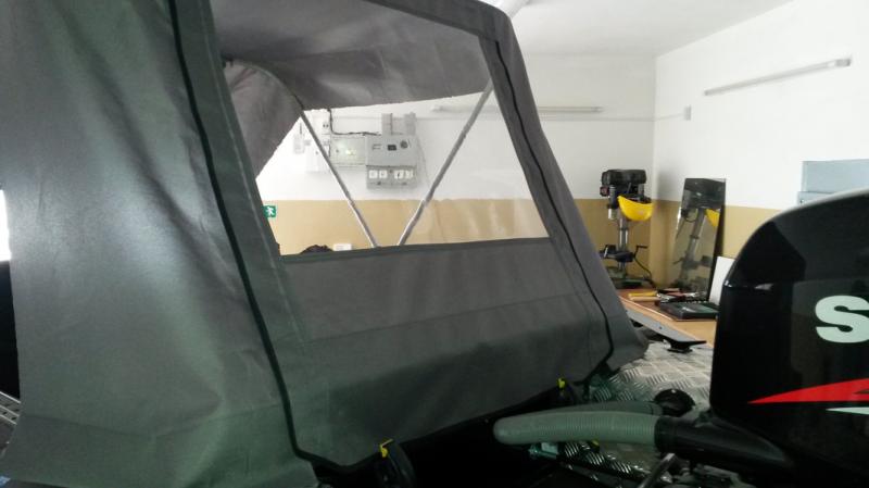

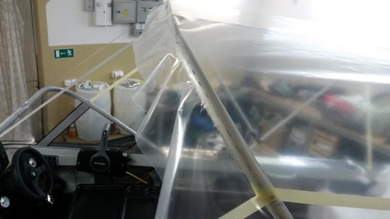

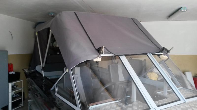

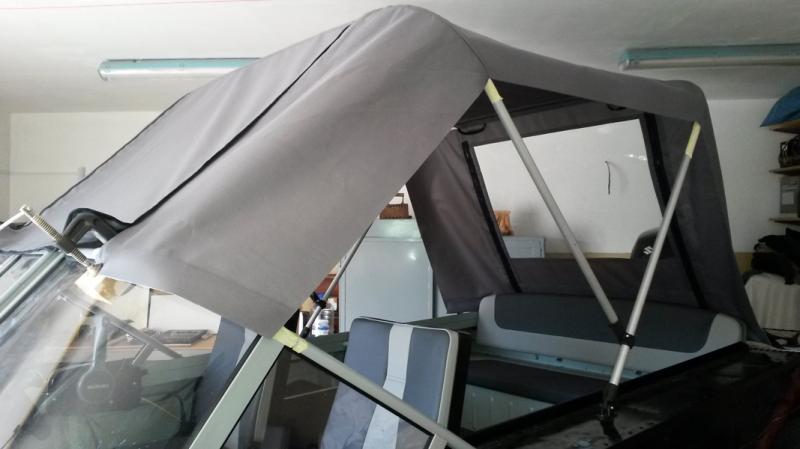

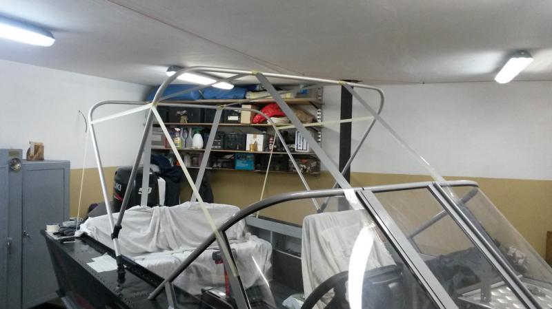

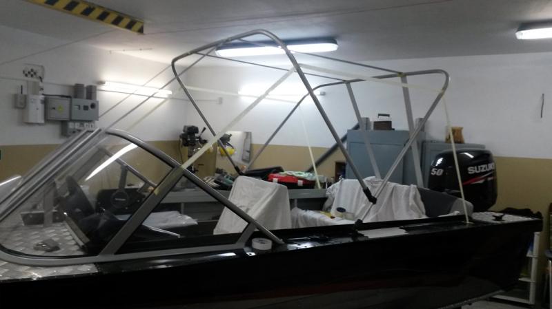

Начал шить тент :) Материал Оксфорд. Тент ещё до конца не готов. Вот пока что получиль.
Первая примерка.
  • 37,5 КБ Просмотры: 1 481
  • 44,2 КБ Просмотры: 1 553
  • 33,8 КБ Просмотры: 1 522
  • 33,7 КБ Просмотры: 1 523
  • 36,3 КБ Просмотры: 1 496
  • 25,9 КБ Просмотры: 1 497
  • 32,2 КБ Просмотры: 1 540
  • 36,1 КБ Просмотры: 1 509
11 309
4 985
Александр,хорош уже.........итак все слюной изошлись. :D : :good:
maximus
05.12.2014
800
125
нижний новгород
Класс! У нас такой тент стоит двадцатку на заказ, сам я точно такой не сваяю :good:
ilyich
14.12.2010
2 991
389
Южанка-2
Мерк 30 2Т,Yamaha F40BET
Начал шить тент :good: :good: ..... Тёзка, главное не останавливайся!!! Я дуги сваял из нержи, потом сезон начался... это было лет 6 назад :? ,, так передняя дуга только под стояночный тент до сих пор и используется :yes: :sorry:
9 295
709
Сразу видно что правильно руки растут :good:
MOLL
12.10.2013
262
38
Южанка-2
Suzuki 50
Спасибо всем за поддержку :) Отдельное спасибо для max52 за фотки своего тента. Именно их я взял за образец. Думаю, что в следующем сезоне буду с полноценным ходовым тентом! Время ещё есть. Следующий на очереди транспортировочный тент, его намного проще делать.
Mr Vital
19.03.2016
91
Беларусь,Жлобин
Виталя
Южанка 2, Казанка М
тохатсу 20
МОЛОДЕЦ. Денег и времени уложил не зря. Не верится, что первый раз тюнингом занялся... особенно, что чехлы первый раз шил. пока лучшего тюнинга Южанки 2 я не видел.
MOLL
12.10.2013
262
38
Южанка-2
Suzuki 50
Спасибо большое! Рад, что понравилась :) Это ещё не конечный вариант. Надо ещё тент дошить, лебёдку с якорем поставить, магнитолу, навигационные огни. Всё это, конечно, лишний вес лодке, но для души :D В гонках участвовать не планирую.
Mr Vital
19.03.2016
91
Беларусь,Жлобин
Виталя
Южанка 2, Казанка М
тохатсу 20
Это все нужно. А с твоим мотором, этот вес роли не сыграет.
shkiper
17.11.2014
1 490
101
г Херсон
неман 2
Parsun F20bms
наконец то на ю-2 ПРАВИЛЬНЫЕ МОТОРЫ ПОСТАВИЛИ.
sasha-kov
27.04.2014
от туда
Южанка2,Grand370n
C-DF15 X-30 M-3.3 T-9.8
А на лето на стоянке маскитные сетки в окна надо тоже вшить ато камары съедят.
MOLL
12.10.2013
262
38
Южанка-2
Suzuki 50
Тент я ещё не дошил до конца. Это была только первая примерка. Ещё кнопки и крепления поставить надо. Боковины с окнами ещё пошить надо. Москитные сетки тоже будут. :)
