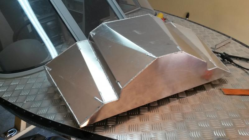

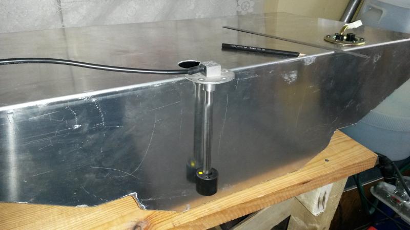

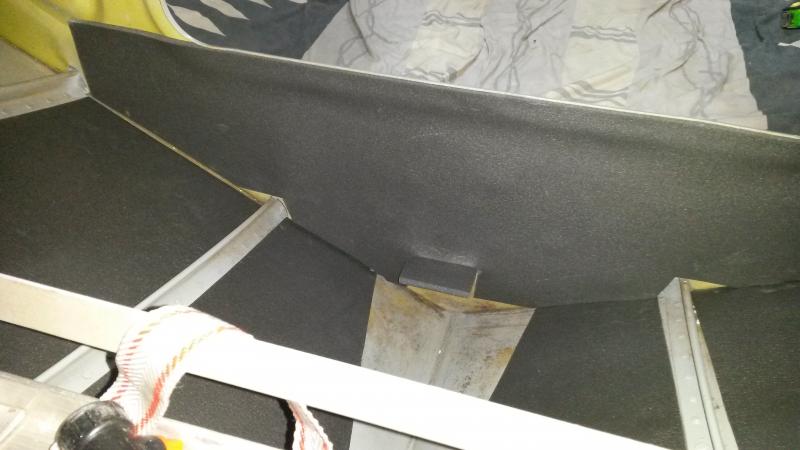

Заказал себе у Александра-ВсеБаки легендарный "Бак Ильича" (да простит меня ilyich) :D С доставкой и оплатой из Самары в Минск проблем не возникло вообще. Качеством изготовления доволен, бак получился очень лёгким, позже взвешу. Из недостатков (как мне кажется) - это отсутствие перегородок в баке для предотвращения "плюханья" и раскачивания бензина, но при этом выигрыш в весе, и я бы лично если делал, то в месте крепления ДУТа со внутренней стороны прихватил сваркой кольцо для большей надёжности вворачивания винтов или саморезов крепления ДУТа. В ближайшее время выложу отчёт по установке. Ещё раз спасибо Александру-ВсеБаки:)

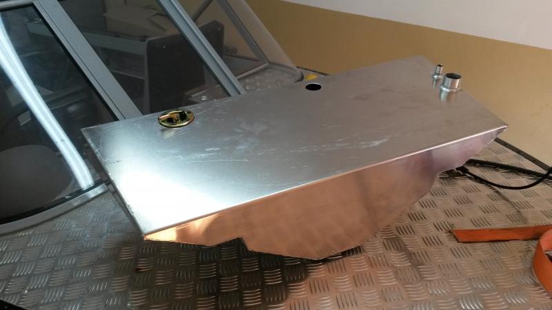

Саня. Бак просто загляденье. Хотя б одну перегородку но нужно было бы сделать. На фото видно стоит заборник с уровнем топлива заливная развоздушка и еще одно отверстие зачем оно.
ilyich
14.12.2010
2 991
408
Южанка-2
Мерк 30 2Т,Yamaha F40BET
Блин.. ну Ребята - Все баки - Молодцы :yes: , смотрю технологию по гибке и сварке малёх подработали :good:
Про перегородки - можете высказать им пожелания, у меня их две :) на фотках в моей теме вроде просматриваются.. веса добавляется.. Два раза налить :yes: :hahaha:
Макет подгоночный стальной до сих пор в мастерской валяется.. в металл сдать -- рука не поднимается :)
Илья, это отверстие под датчик уровня топлива. Возьму его с предыдущего своего бака. Был не уверен, что ВАЗовский подойдёт к моему установленному указателю уровня топлива KUS. :)
MOLL
12.10.2013
262
38
Южанка-2
Suzuki 50

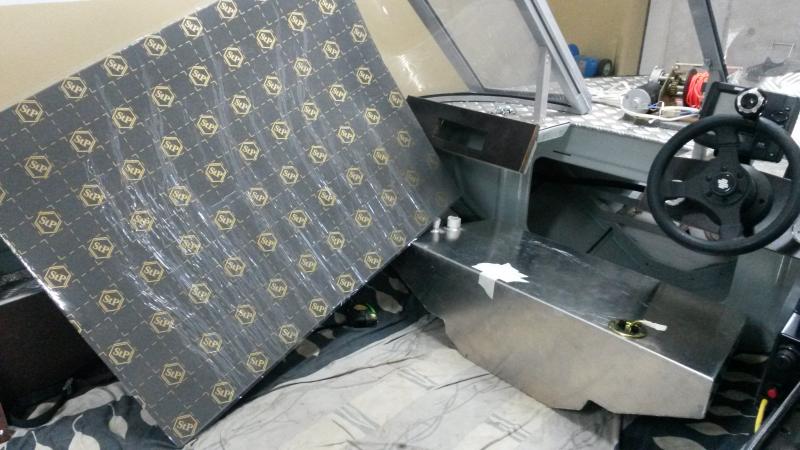

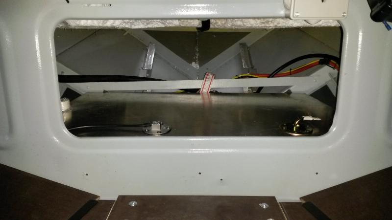

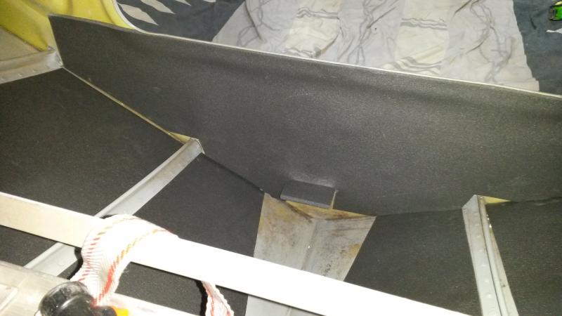

очень порадовало то, что не пришлось больше вырезать проём в переборке чтоб впихнуть бак, влез он впритык!!! :)
изнутри место установки бака обклеил сплэном.
старый датчик оказался немного коротковат (200мм). может со временем привыкну или заменю.
бак установлен, осталось посадить шланги :D

Блин Саня класс!!! :) Смотрю что даже в родное отверстие в переборке бак пролез :good:

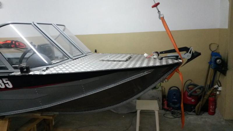

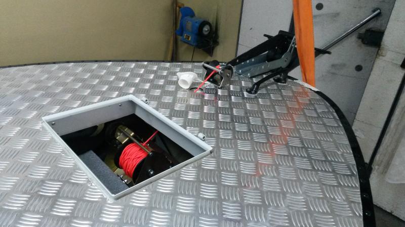

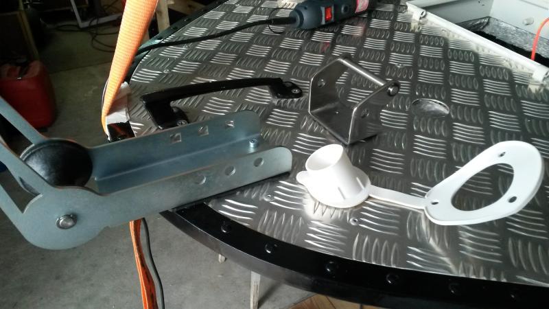

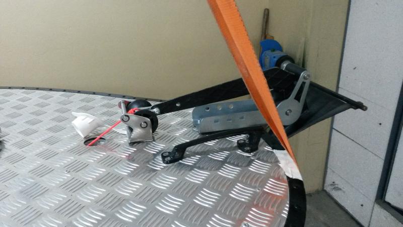

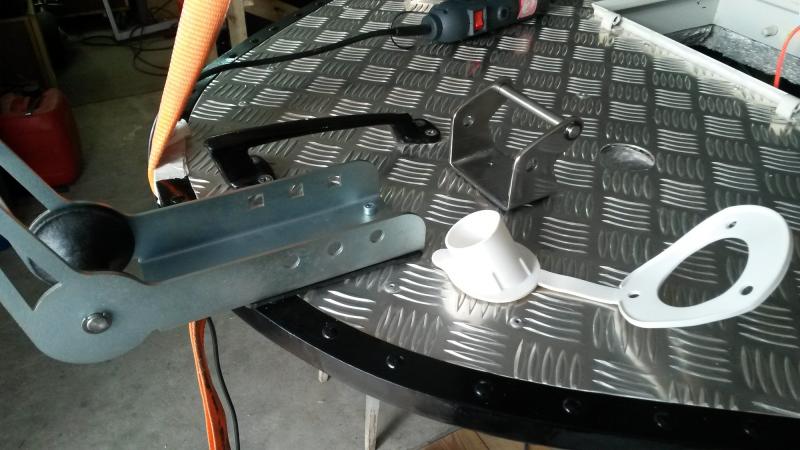

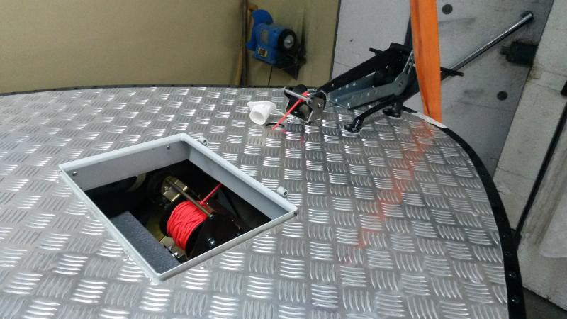

Поставил я себе наконец-то лебёдку (год в коробке пролежала) :) Решил ставить под палубу. Якорь пока временно старый "экспериментальный", но в ближайшее время сделаю такой же новый из нержавейки. Вот что получилось:
Отверстие прохода верёвки через палубу позже оформлю кольцом из нержавейки.

НЕТ слов....Руки растут с правильных мест. Респект!!!
MOLL
12.10.2013
262
38
Южанка-2
Suzuki 50
Пасиб! :) Отверстие в палубе вырезАл "как серпом по яйцам" блин :jokingly: надеюсь, что это себя оправдает.

я бы якореприемник больше вперед вынес... как бы якорем лодку не покоцало...
я предварительно проверял чтоб ничего не цепляло. в этом якоре веретено длинное по этому он не успевает удариться о борт лодки. думаю такое может случиться только при раскачивании на волнах, но на реке их практически нет. а вообще испытания на воде покажут :)

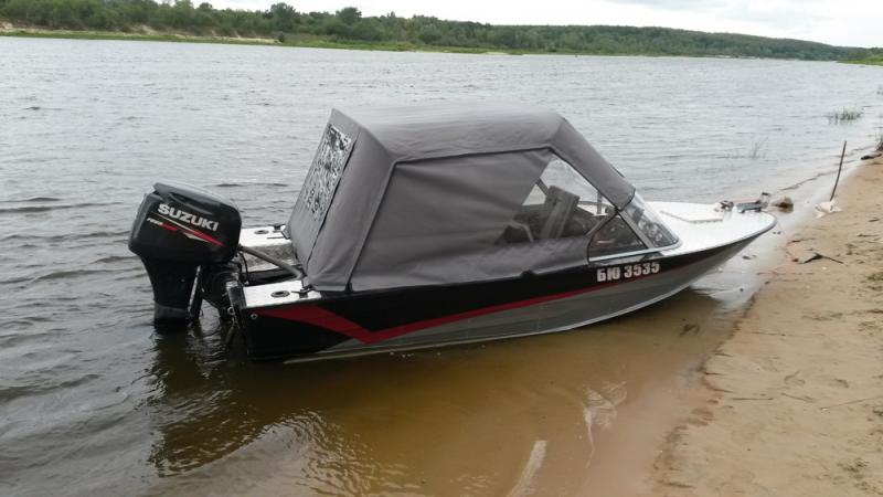

MOLL а как Ваш тент на реке себя показал, или еще его водичкой не проверили ?
не, пока ещё не доделал его)

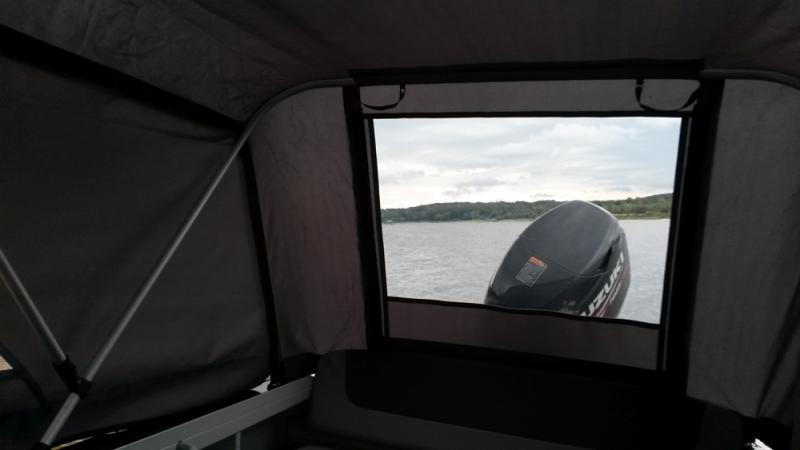

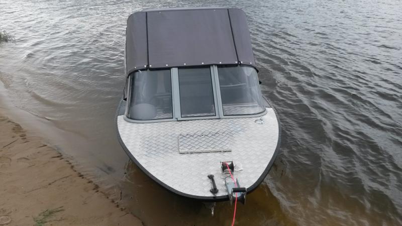

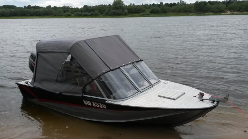

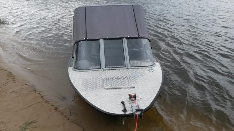

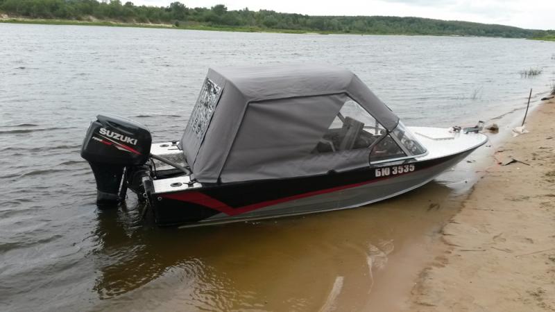

Доделал я на днях тент :D Осталось только сделать крепления боковин к корпусу лодки. И в первый же день попал под небольшой дождь. Вот что получилось!
  • 46,6 КБ Просмотры: 1 311
  • 47,5 КБ Просмотры: 1 295
  • 51,5 КБ Просмотры: 1 265
  • 24,3 КБ Просмотры: 1 279
jeka_vdv
15.09.2011
148
Украина, Черкассы
Южанка-2, ПВХ Bark
МС-40, Вихрь 30, Вихрь М, Ветерок-8м, Прибой, Suzuki df 2.5
Александр как показала себя ткань после небольшого дождя, водичку не пропустила ?
