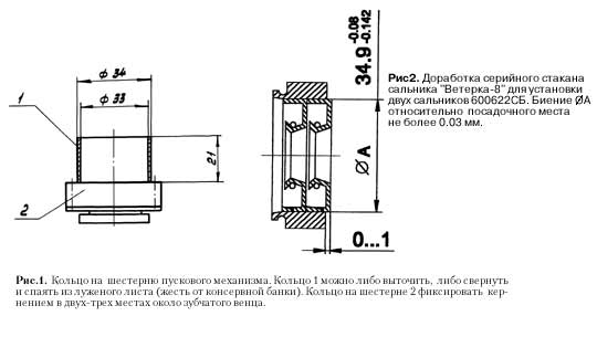

В общем вал с подшипниками вынул, покрутил в руках, ничего криминального не увидел, загнал назад. Хочу поставить два сальника в стакан редуктора, ибо новые сальники тоньше родного, войдут оба, да еще и место останется. В общем сапог по идее вот вот соберу. Единственное, нижнюю часть сопога (самую нижнюю) я не снимал, и, соответственно резинку между ней и средней частью сапога не менял. Сальник под помпой поменял, крыльчатку поменяю, резинку под помпой поставлю новую.

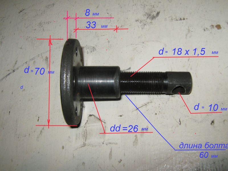

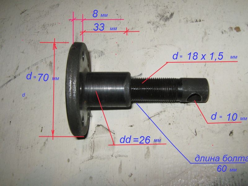

Вопросы теперь по голове. Плату зажигания новую я уже купил, поменяю. Проблема пока в съемнике маховика. Карбюратор постараюсь перебрать. Мембрану бензонасоса уже поменял. Клапана посмотрю. А вот стоит ли щас менять сальники коленвала? Ведь для этого, я так понимаю, голову нужно разобрать полностью. Или это не такая критическая замена, можно оставить на зиму?

съемник - если есть кусок железки, чтобы пришелся по размеру трех болтов на маховике, приварить гайку м10-12 желательно с мелкой резьбой и чуть длиннее винты, чтобы зацепиться за маховик.
--- Дружеский совет -- сделай один раз съемник , и будешь правильно снимать маховик ( при необходимости ) не применяя кувалды и какой то японской матери .. Возил даже с собой мой товарищ , что бы в случае чего под рукой был на природе ..

съемник- да, в гаражных условиях с минимумом инструмента гайка и кусок железки 4-5мм толщиной, или по объявлению купить съемник настоящий. и прогнать резьбу внутри гайки. ее вроде катают там, такая тугая.
