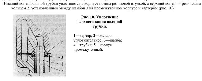

Теперь другая засада: сегодня собрал движок, проверил работу системы охлаждения, вращая дрелью коленвал и, о чудо, из под головки ссыт водой... виной тому новая прокладка. Не обжимается она как нужно. Алюминиевые кольца прокладки значительно толще паранита. Поборол, конечно, красным герметиком. Но, ведь, это же ни в какие ворота. Надеюсь, во время работы двигателя произойдет отпуск ал.колец прокладки и можно будет их нормально обжать.
Вопрос: сталкивался кто-либо с подобной проблемой и как боролись?
И еще...
Подскажите, пожалуйста. Кто, как, чем герметизирует вход трубки охлаждения в мотоголовку? Мне двигатель достался без уплотнения в этом узле, отчего сегодня изобретал... Работает, но не совсем меня устраивает как. Хотелось бы понадежнее.

С завода там стоит шайба и на трубку одевается резиновое колечко, но лучше вместо колечка отрезать кусочек резиновой трубки и заточить на конус.
А плоскость ГБЦ и блока притирал??? Там с завода плоскость уже не ровная + потом остатки старой прокладки и накипи.
Вечер добрый.
А что за шайба? У меня не было. Можете на пальцах объяснить... Она на трубке или где?
А плоскости все, конечно, вывел. На хорошем стекле по шкурке 320-ой с керосином.
Кстати все плоскости движка были почти идеальными, кроме плоскости головки (плоскость уходила около 0,5мм по щупу).
pohlebaeFF
26.08.2012
290
Белорецк
Навигатор-290 Флагман-380
Ветерок-8м-12 ,Меркурий-3,3 Вихрь М
На плите ноги есть проточка под шайбу,заводишь трубку охлаждения в отверстие,сверху на трубку одеваешь шайбу,чтоб она встала в проточку,эта шайба фиксирует трубку и одеваешь конусный уплотнитель или кольцо резиновое,у меня на одном в виде конуса,на другом заводское кольцо,разницы не заметил,на обоих охлаждение хорошее.
Вечер добрый.
Ну как сказать, обычная шайба, вроде бы из нержавейки. Да, эта шайба одевается на трубку и в дейдвуде есть специальное углубление вокруг трубки под неё, а уже потом одевается колечко резиновое. шайба эта нужна для того чтобы кольцо резиновое глубоко не проваливалось и трубка не смещалась со своего места при установке головы. Вроде так...

Re: Re:
vovan944 сказал(а):
С завода там стоит шайба и на трубку одевается резиновое колечко, но лучше вместо колечка отрезать кусочек резиновой трубки и заточить на конус...
Я думал, что я один такой умный :)
Вчера "репу почесал" и именно так сделал.
