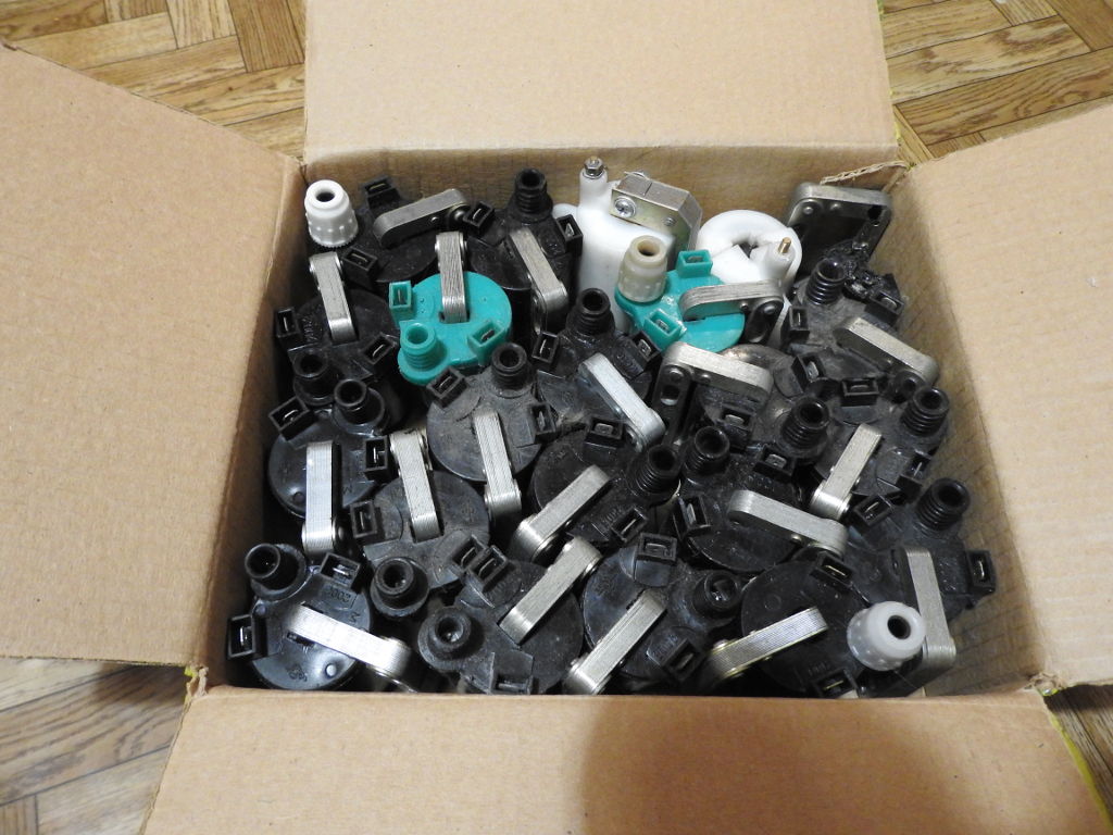

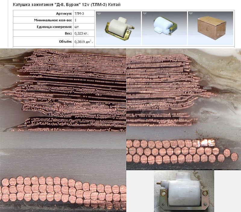

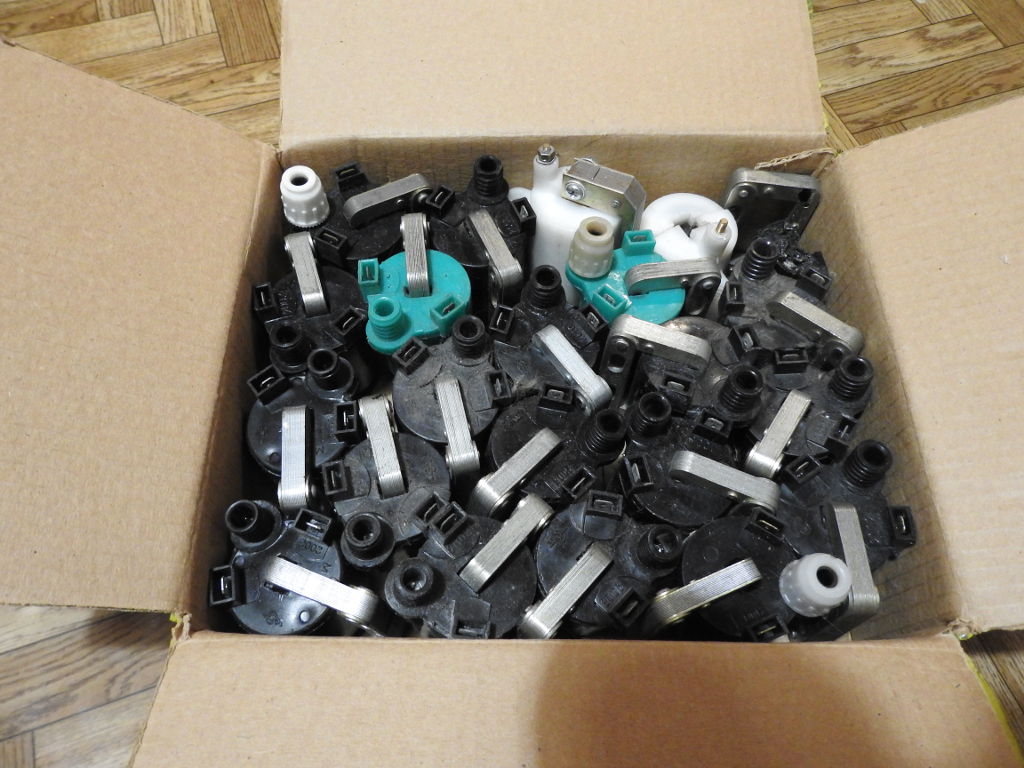

У меня был период лет десять, когда катушки были расходным материалом - за сезон уходило до трех штук (братская могила на фото, и это не все). Постоянно держал на борту две запасные. Потом пришло понимание, что нынче все новодельные 2102\2112 и прочие ТЛМ'ы это какой-то подпольный Китай (фото вскрытия давал на МЛ). Повыкидывал эту левизну и поставил скутерные двух разных типов для пробы. Искра у них по сравнению с родными слабенькая такая, на свету не всегда видно, но мотор заводится прекрасно. Плюс купил три пары (6 шт) разных типов скутерных в запас (Китай же). Лет восемь как вожу их с собой, пока не пригодились.

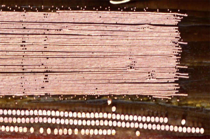

Там такая печальная история. На одном из моторов (2002 г) стоит зажигание, которое никогда не вскрывалось, т.к. не было повода в него лезть. На нём за всё время сгорело катушки четыре и это для меня приемлемый расход. Со вторым (1990 г) дело обстояло хуже. Он был приобретён в 90-е под строящуюся яхту и впервые запущен в 2001-м. Это был клубок из проблем, в процессе устранения одной из которых было перепаяно зажигание - заменены все электронные компоненты. В последующие годы этот мотор стабильно потреблял 1-3 трансформатора за сезон. Выглядело это таким образом. После запуска мотора на малых оборотах один из цилиндров либо не работал вовсе, либо (чаще) хаотично схватывал и отключался, что было первым сигналом. Если обороты поднять, то "дефектный" цилиндр включался в работу нормально. Хотя на стоянке мне кто-то говорил, что мотор мой работает "жестко" и что-то там про детонацию. На слух я тоже чувствовал, что звук вроде ненормальный, но после нескольких минут хода как будто всё приходило в норму. Если на этом этапе прозвонить вторичную обмотку катушки тестером, она практически всегда оказывалась в "обрыве". Тем не менее еще несколько часов в таком состоянии она отрабатывала, покуда при очередном запуске её цилиндр не включался вовсе. Случаев, когда цилиндр отключался во время хода, было всего раза два. Было также замечено, что катушки чаще помирали после длительного хода на минимальных оборотах. Много раз медитировал с осциллографом на работающем моторе, дважды перематывал катушки под маховиком. В итоге причина мора катушек была найдена - конденсаторы К-73. Номинал их соответствовал заявленному, но вероятно были какие-то проблемы при росте температуры. После их замены этот мотор откатал сезон без проблем, но зато на другом выбило две катушки. Из любопытства вскрыл пару катушек - цензурно это описать сложно и ждать от них надежной работы не стоит. Поэтому вынужден был перейти на скутерные катушки и лет восемь как эта проблема ушла.
BarSeek
17.10.2017
121
Приозерск
ЛЭС-22
Ветерок-8М (2), Mercury 7.5, Mercury 2.5
Как выглядят распиленные обмотки высоковольтных трансформаторов 2102 и ТЛМ-3
