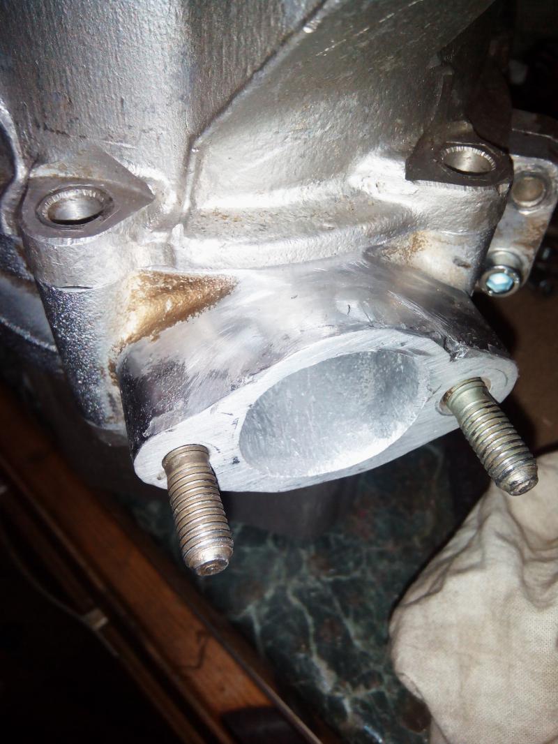

Да не много он стоит,набери в поисковике ,мотаки ру,и в разделе про мотоциклы иж будет тебе выбор,я там брал китайский руили за 800+доставка,есть дешевле но отзывы не очень,а про этот нормальные,но можно еще всякой мелочевки набрать типа свечек колпачков катушки скутерные чтоб доставка в копейки получилась.
Вот такую сделал под него впускную дыру 32мм аргоном и напильником
