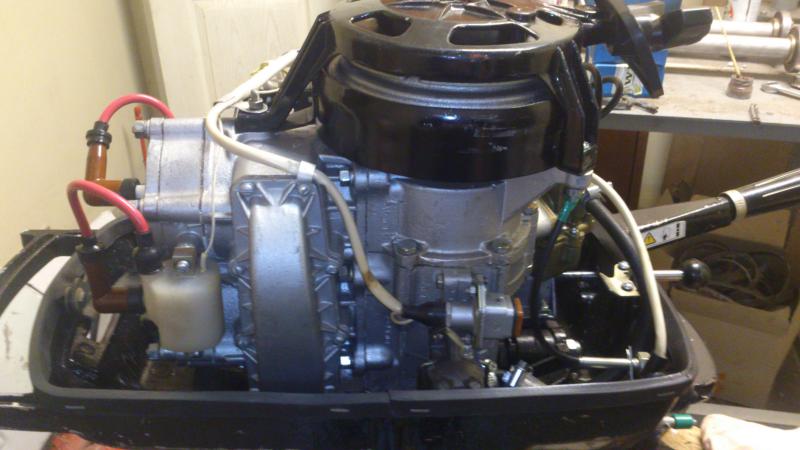

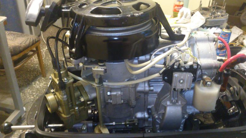

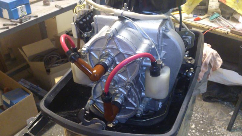

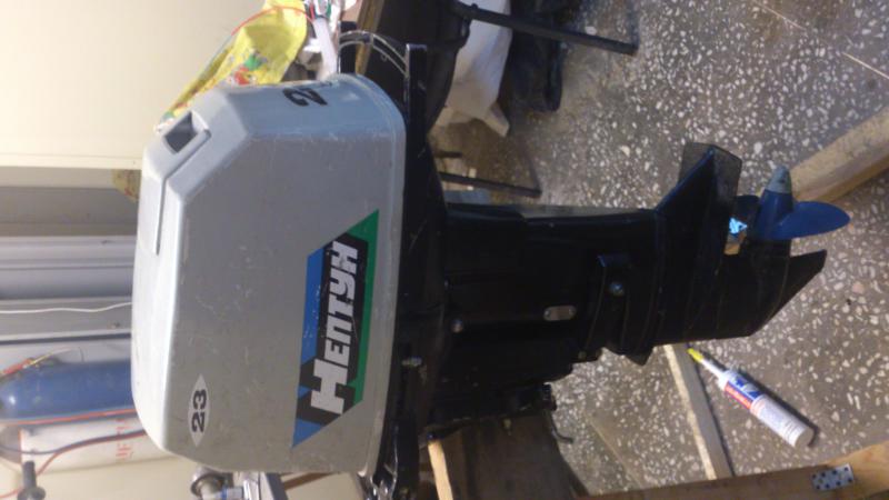

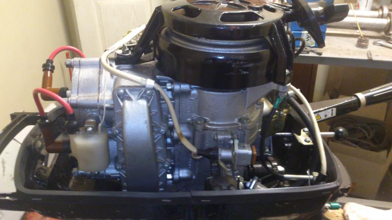

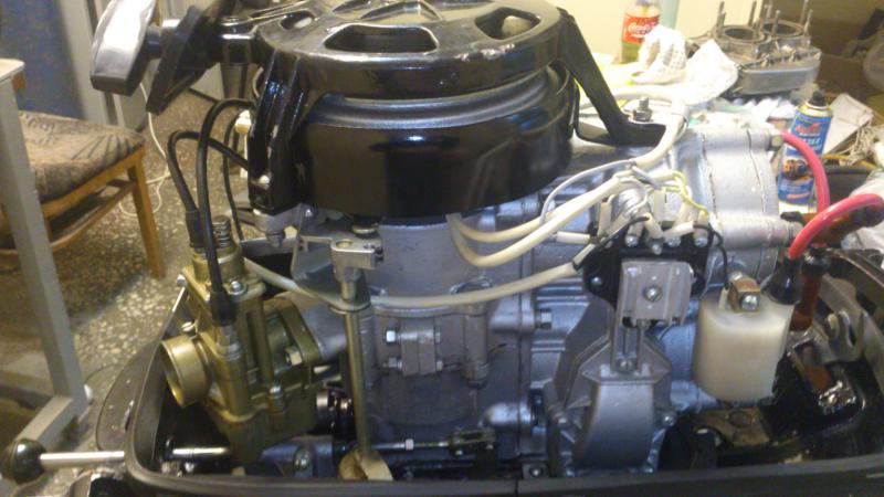

Всем привет!
Сегодня собрали все обратно, заменили масло в ноге и все.
Вот фото (хвастаюсь).

Re: Купил мотор Нептун-23, есть проблемы.
так он жеж нульсовый.нафига курочить было?
speed
05.10.2013
511
Красноярск
Роман
Южанка-2
Нептун 23, Honda BF30
ну дак пролежал без движения сколько.
