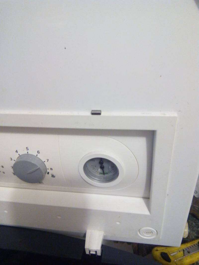

Ребяты,стал я сегодня редуктор промывать шприцом соляркой,вымыл от туда чайную ложку стружки и вот это
Мотор новый,ну может старый хозяин в бочке пытался завести и вот такой подарочек,с какого это подшипника?

Да уж, подарочек. :(
Разбирай редуктор по любому. В добровольно-принудительном порядке.
Есть там такие ролики или подшипник, от года выпуска мотора зависит.
На вертикальном валу стоит.

Разобрал уже, :crazy: это был 51ый ролик :good: :lol:
Мало того что поршень стоял один задом наперед, крыльчатка помпы стояла наоборот,сальники остекленевшие,подшипники коленвала шумели при прокрутке,так еще и ролик закинули в редуктор чтоб его заклинило нахрен,хорошо что я рукоблуд и решил сразу все разобрать и всЁ поменять, а редуктор решил не трогать,так нет же видать придется все до последнего винтика своими руками перелопачивать после заводских сборщиков в рот им ноги.

Я тут давеча на инет-барахолке купил новый редуктор, советского производства... Там тоже был 51-й ролик...

На новом моторе поршень стоял не правильно? Нда... Жесть.
Зато, после полной переборки собственными руками - будет бегать 1000 лет! Обкатать его аккуратненько, и в путь!

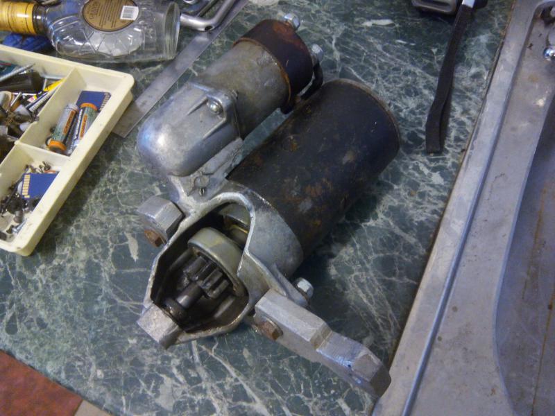

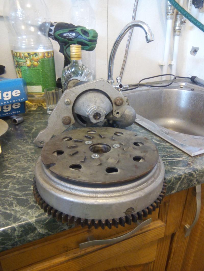

Во чО сегодня нащемил для мотора,-мечта,думал хрен раздобуду когда нибудь и вдруг всевышний послал

Здорово!!! Поздравляю Игорь!!! Отличный комплект!!! На Вихре стоит эл. стартер приятно было ходить с таким девайсом. Вихрь сейчас на скамейке запасных.
