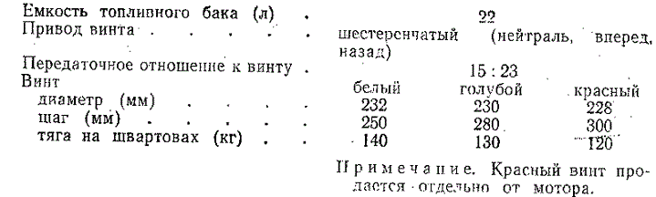

Еще, скажите на моторах Москва и Нептун разные винты или одинаковые?
shalagin
05.08.2012
1 806
258
г.Сыктывкар
Ветерок-8м
Re: Купил мотор Нептун-23, есть проблемы.
Вот (таблица) характеристики винтов Москвы-25(30). У Нептуна, синий Д=240/Н=300, красный 230/280, серый 260/220. По посадочным размерам, говорят что московские винты подходят без переделки...Ещё ГВ к Нептуну делает Волгарь.

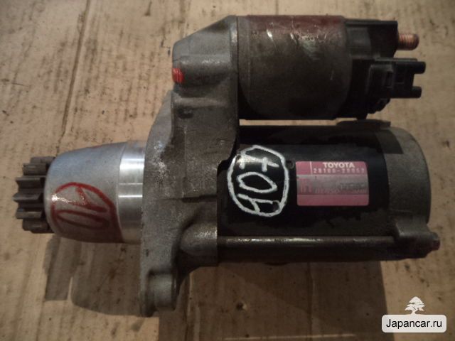

4. Кто-нибудь пробывал подбирать стартер под Вихревский венец из Японоконтрактных? Они зачастую недорогие бывают. Тут в руки попался стартер от ТОЙОТЫ (например) двиг 1AZ, он правильно крутится, небольшой и "колокола" у него нет (фото).
4.1. Где купить в Красноярске венец маховика от Вихря, я б подобрал бы стартер (есть возможность закопаться в куче стартеров на разборке). Мож из земляков кто продаст недорого?

На стартере смотри чтобы модуль был похож на модуль венца.
