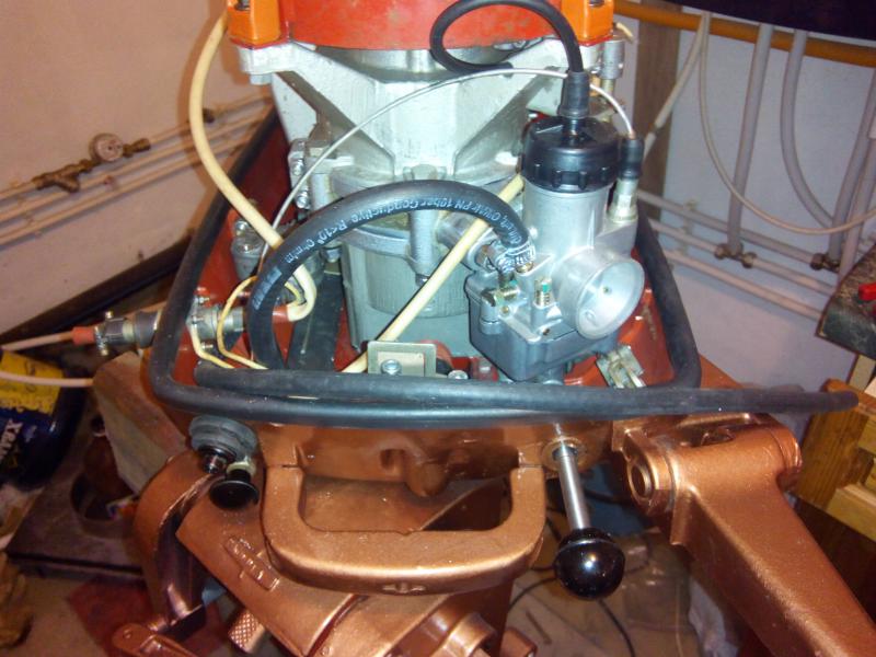

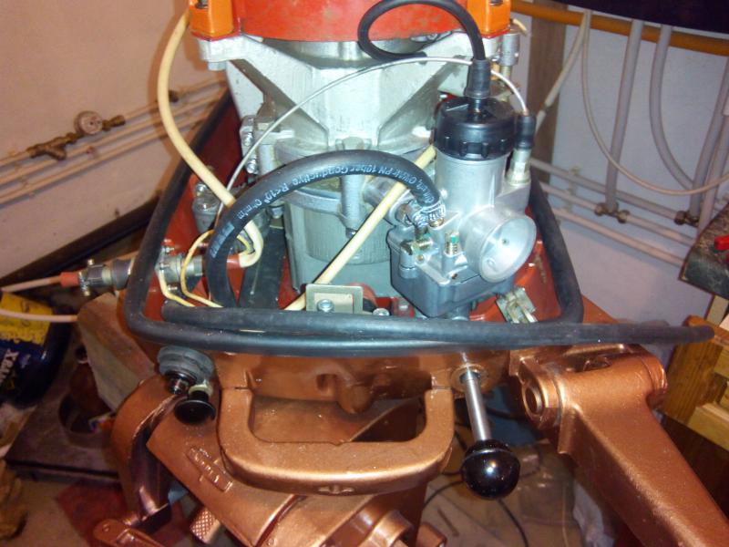

Гаррик052 сказал(а):
В дверях авто ваз устанавливают активаторы дверных замков чтоб реализовывать так называемый центральный замок,так вот его мощности хватит чтоб тянуть тросик открытия клапана обогащения несколько секунд как раз ровно столько чтоб стартером крутануть и завелось,но говорят с электростартером и без подсоса заводится на ура при положительных температурах.
Теперь идея ясна спасибо :good:

GnoM сказал(а):
Это как идея... Где-то в сети встречал Нептун, с электроподсосом для КРБ - кстати, а какой у вас стоит?
У меня карбюратор к 68д,и подсос к нему примастырил от вихря.
Правда сейчас уже всё по другому так как покупка электростартера внесла коррективы в компоновку.
Ух ты! Красивый Нептун! Только подсос неудобно поставлен... Низко. Как для меня... Я себе на своих ставил в правее кнопки, на том же уровне. Там как раз ровная площадка...
По поводу подкачки/подсоса: можно подобрать плунжерный авто-бензонасос(у плунжерных КПД хороший) вместо груши, чтоб наполнял поплавковую камеру, но так, чтоб не порвал мембрану бензонасоса, и не изменял давлением - уровень топлива в поплавковой камере.... Качнул - выключился и больше не участвует в процессе. Подобрать время срабатывания, чтоб не качал бензин в поддон... Подсос - где-то встречал в сети, активатор замка двери приспособлен. От авто. Они есть толкающие и тянущие... Вариантов море... Главное понять: стоит этим заниматься, или нет. Мотор снимается с транца, значит система должна быть обратимая... Повесил мотор: подсоеденил, снял мотор: отсоеденил... Если есть желание, свободное время - то почему бы нет??!! Для себя же делаем!

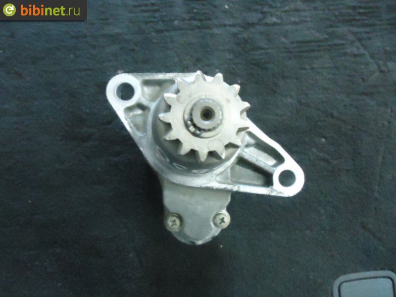

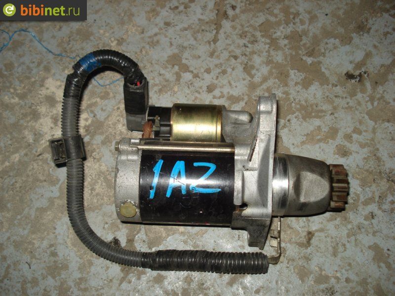

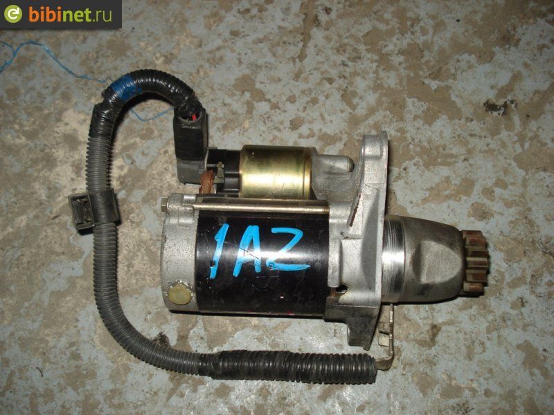

Продолжается модернизация Нептуна:
1. Куплен и посажен на маховик венец от Вихря (делал токарь - выглядит добротно).
2. Залез к товарищу, который работает на складе контрактных японских автозапчастей, в стартера. Подбирал по венцу, по размеру и нашел вот такой стартер. Это от ДВС ТОЙОТА 1AZ-FSE 2 литра, цена вопроса 1500р (фото). Он без колокола и не больших размеров. Сейчас идет разработка кронштейна к нему - процесс долгий, мешает только подсос, придется куда-то убирать его.
Надоело дергать шнур - хочу электрозапуск!!
