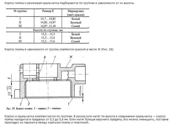

Плюс восьмилопастную крыльчатку очень желательно доработать путём подточки лопастей у основания со стороны сжатия, иначе она начинает сильно тормозиться о стакан и зеркало и может оторваться от втулки.

Отрыва от втулки я и боюсь. По этому и заказал ямаховскую. Она высотой 13.9 мм, а 8-ми лопастная 15 мм. Корпус помпы отдал на завод, чтобы сняли 1мм. Ямаховская из мягкой резины сделана и сидит в помпе очень хорошо.

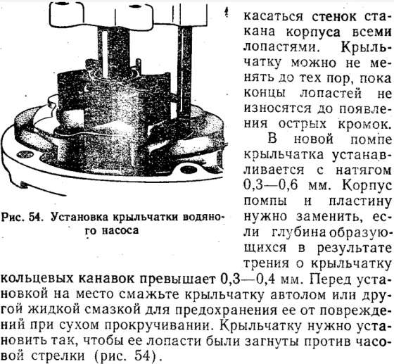

Внутри корпус помпы для облегчения установки крыльчатки можно слегка смазать ЛИТОЛом.
Однако слышал, что резина на крыльчатке не бензостойкая и разрушается при контакте с маслами и литолами, а так же на неё плохо влияет долгая работа мотора в бочке, т.к. образуется бензо-масленная эмульсия. Может быть это и байки, но всё же я при сборке использую мыльный раствор и в бочке завожу только для тестов. Так сказать "бережёного бог бережёт".

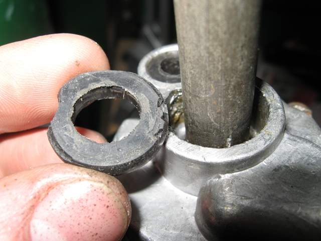

При разборе помпы, обратил внимание, что нет никакого уплотнения в месте выхода вертикального вала из корпуса помпы. Там просматриваемая щель. Должен быть там сальник? Еще при расборе на самом конце вала вертикального уже под шлицами (для соединения с двигателем) увидел непонятное по назначению резиновую втулку с верхней частью на конус? Может это и есть уплотнитель и он сполз вверх у предыдущего хозяина? Но эта втулка явно великовата, скорее всего не влезет в зазор.
Уплотнения на помпе нет, резика правильно стоит, она якобы держит смазку на шлицах.
Ого. Век живи -век учись. На некоторых фото в инете в место выхода вала из корпуса помпы некоторые ставят резинку. Вроде даже штатная. Также читал , что ставилась раньше просто металло-графитовая врулка (конечно понятно, что от нее толку мало). Наверное действительно при отсутствии зазора между крыльчаткой и корпусом (крыльчатка резина и так уплотняет) не нужен узел уплотнения вала? Мне важно от вас узнать мнение, не хочется чтобы там "сифонило".

Вот тут про уплотнение вала
(фото пока не умею вс
тавить)
Alex124
19.04.2019
МКМ, кувырок 1 (малютка)
Нептун, теперь еще Ветерок 8 с кулачками
Вроде вставил. Если это выдумка.......скажите.
