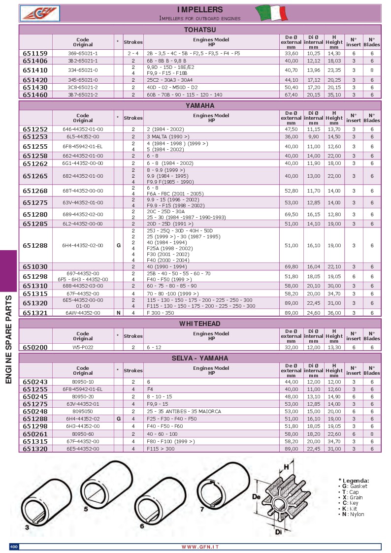

подбираю иномарочную крыльчатку на втерок. параметры новой ветерковой OD-47.5mm ID-13.1mm H-15- 15.1mm
вроде должна бы подойти эта (13,0x45,5x15,0) J-144 REC19210-ZW9-013 19210-ZW9-003 Honda Marine Water Pump Impeller for 8D and 9.9D Крыльчатка Honda BF8D4-BF10 (Али дает такой размер: Высота: 14.77 мм Габаритный диаметр крыльца: 45.04 мм Внутренний диаметр вала: 13.35 мм)
наиболее близкий к оригиналу Selva (Yamaha) RIF.ORIGINALE: 80950-20 Modello: 8 - 10 - 15
Diametro Esterno (De): mm. 48
Diamtero Interno (D): mm. 13,1
Altezza (H): mm. 14,9
Inserti: 6
N.Pale: 6

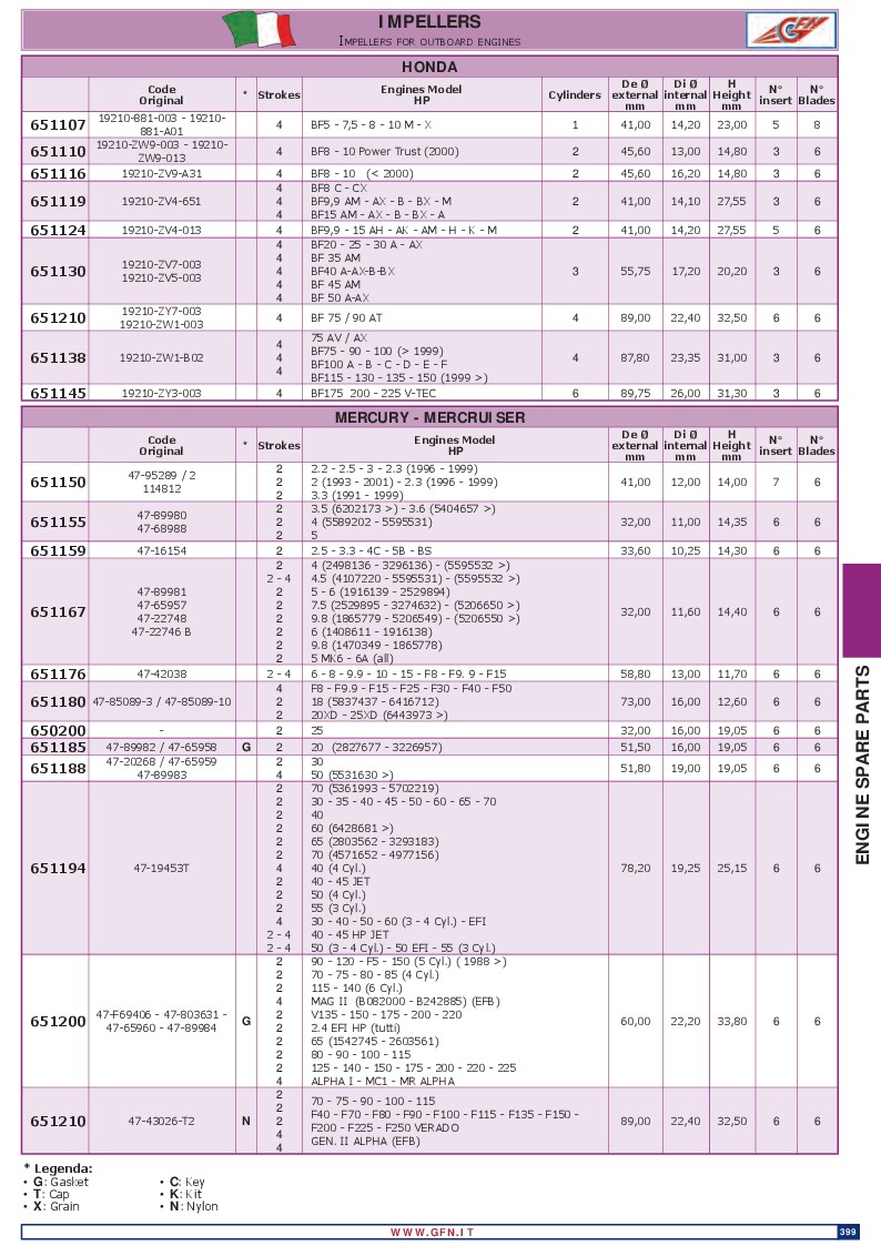

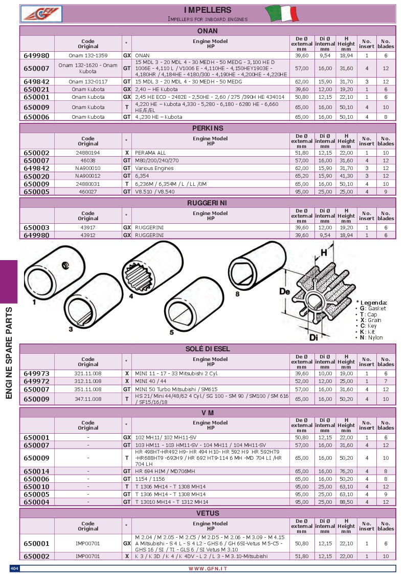

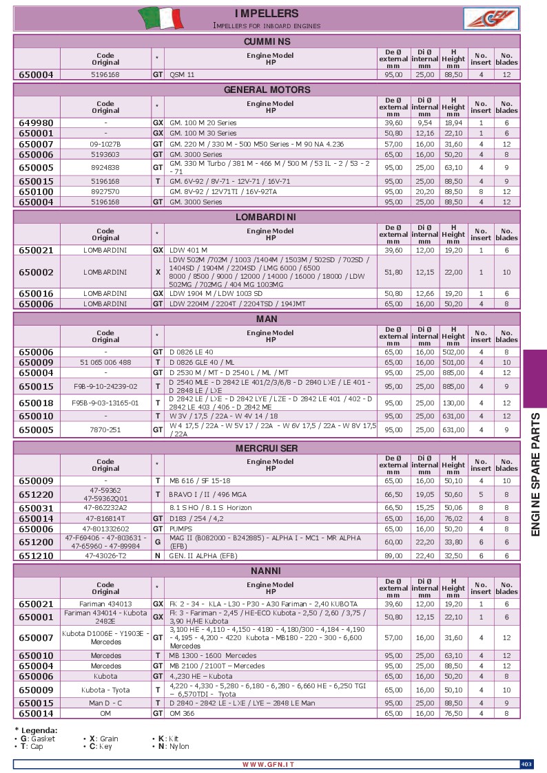

информация из Каталога есть размеры и эскизы не только крыльчаток.
