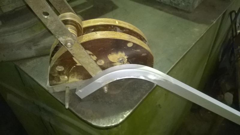

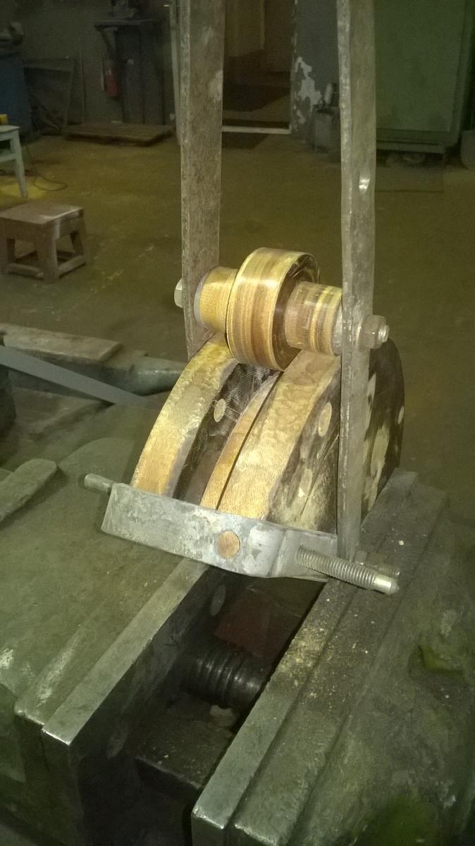

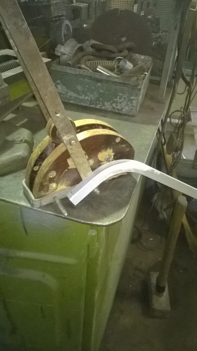

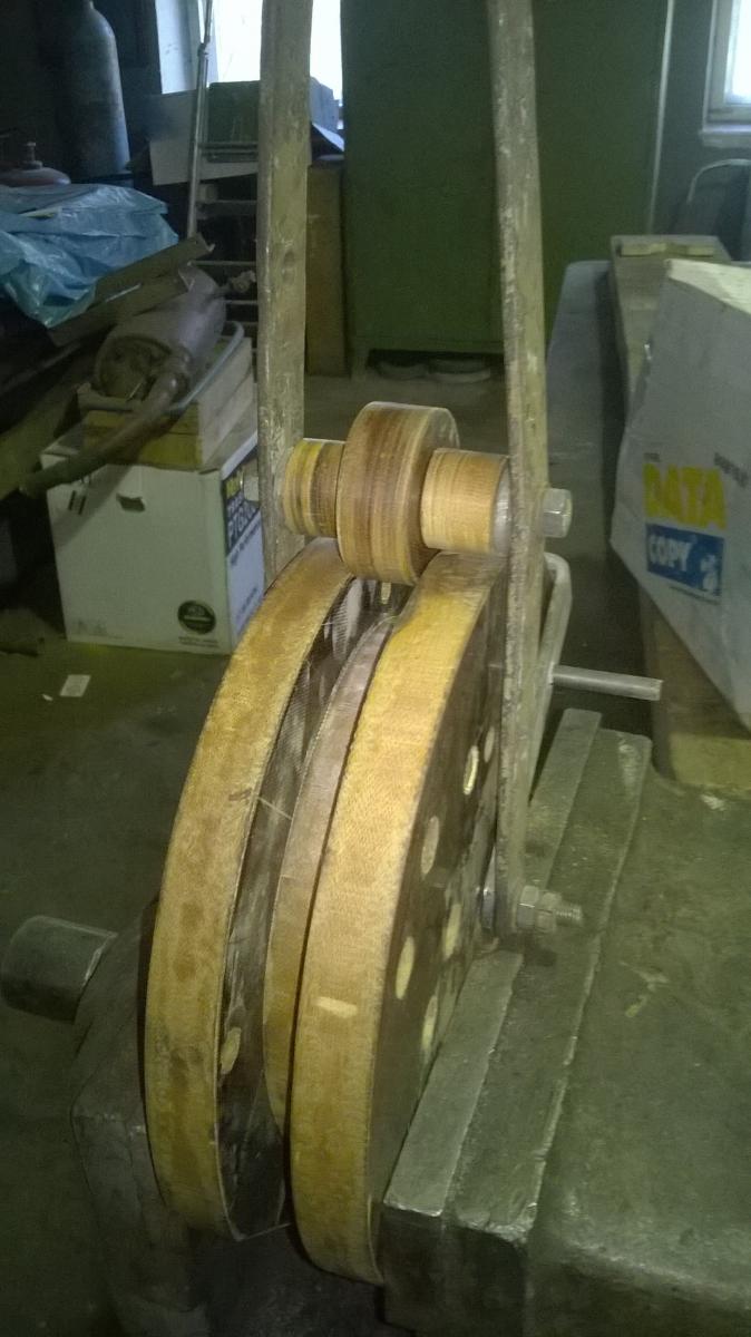

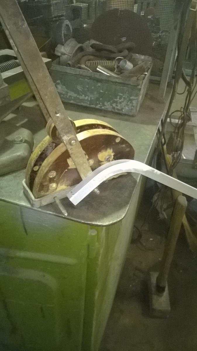

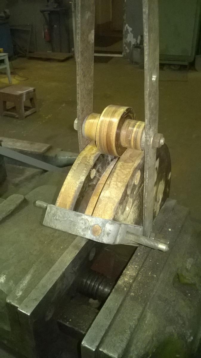

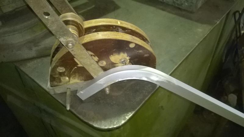

Времени катастрофически не хватает, но вчера маленько поделал своего Прожика. Посмотрел сколько стоит рамка со стеклом и калиткой в "Лодка 44" и слегка ох....л! 14 000 рублей! Поехал купил квадратный люминевый профиль, поликарбонат с ЛенаЛена напополам купили. Вчера "профилегиб" сделал. В целях упрощения делал из 20-мм текстолита. Осталось сделать крепление в тиски сей приспособы. Попробовал, реально сгибает профиль, но надо греть профиль - будет вообще айс.
9 180
575
Молодец! Хорошая приспособа получилась.
Сдашь в аренду попользоваться, Игорь? )))

Игорь,греть не обязательно,забей профиль сухим песком и все будет нормально :good:
Родной вал в панели торпедо стоял без каких либо подшипников,
Вот подшипники поставь,реально приятней рулется,те более что все снял и делаешь по новому,да и особо труда не составит.Я на своем оставил так же штатное рулевое но поставил вал на подшипники,вот в текстолитовой пластине делаешь отверстие под диаметр подшипника и такими же пластинами с двух сторон как бы зажимаешь подшипник ,простенько и быстро,зато не скрипнет потом и люфтить не будет а так же громыхать на ряби,на конце вала я так же поставил подшипник,крепление на манер заводского,только на валу упор для подшипника чтоб не проскакивал и внутрь вала вварил гайку,вставил вал и затянул болтом-все стоит не шолохнется и приятно вращается.
Легко, когда себе сделаю рамку. А с тебя приглашение на рыбалку!
Про песок тоже думал, но лучше греть с песком! :jokingly:
Респект. :good: надо намотать на ус.Пригодится.
Я гнул рамку об своё пузо и коленку :crazy:

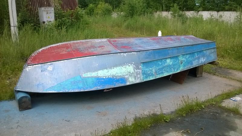

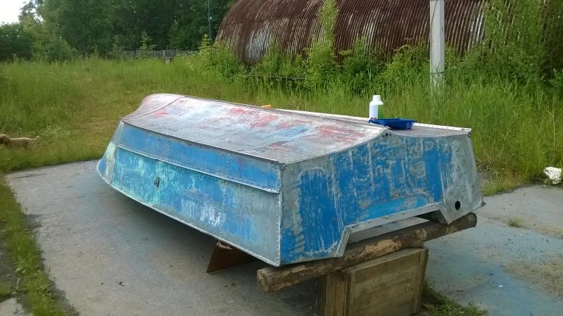

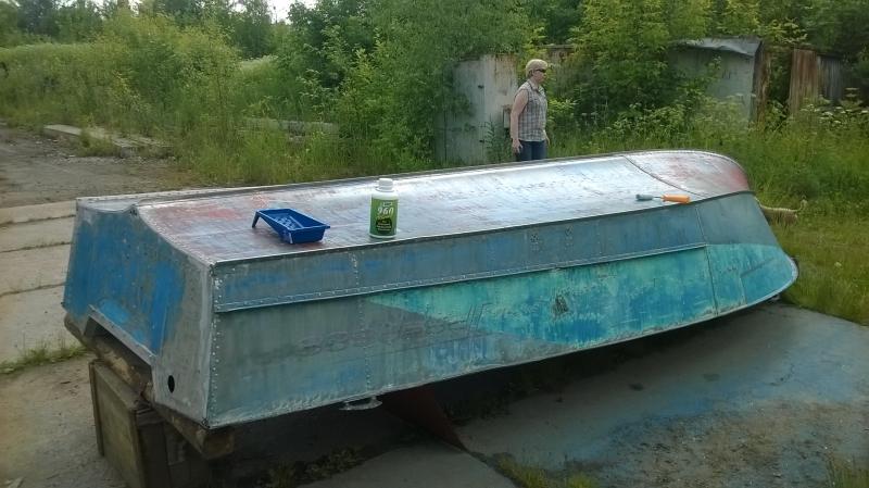

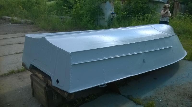

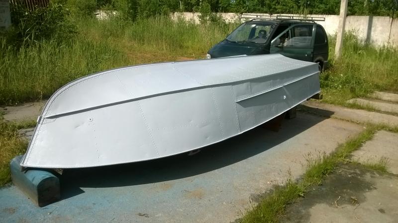

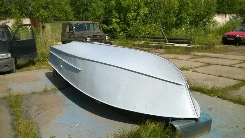

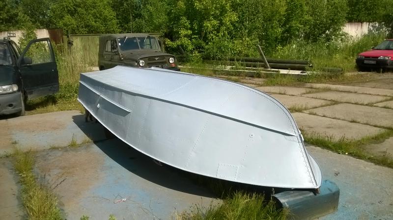

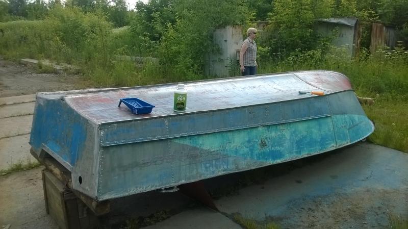

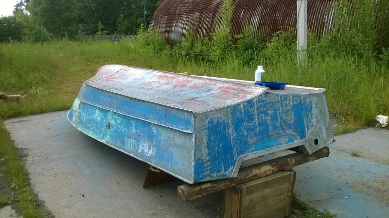

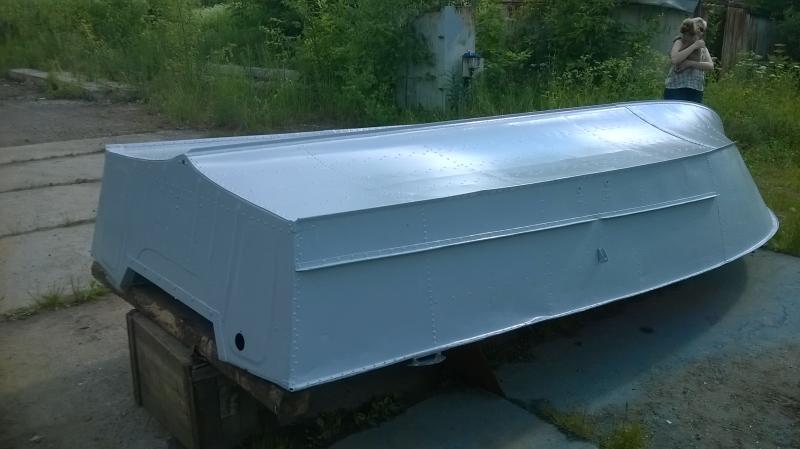

Наконец то добрался до своего Прога. Почистил слегка тряпочной карщеткой, помыл, обезжирил, Боди 960, 2 слоя эпоксидной шпаклевки с отвердителем. Все это с утра и до вечера. Жена после обеда помогла, обезжиривать и грунт мешать. Результатом более чем доволен. На ночь с боков подогнал две машинки и все вместе накрыл тентищем.
zavitay
04.07.2012
6 355
379
Стрела
Доволен как жена грунт мешала? :D
Игорек,а что за тойта справа красненькая стоит?

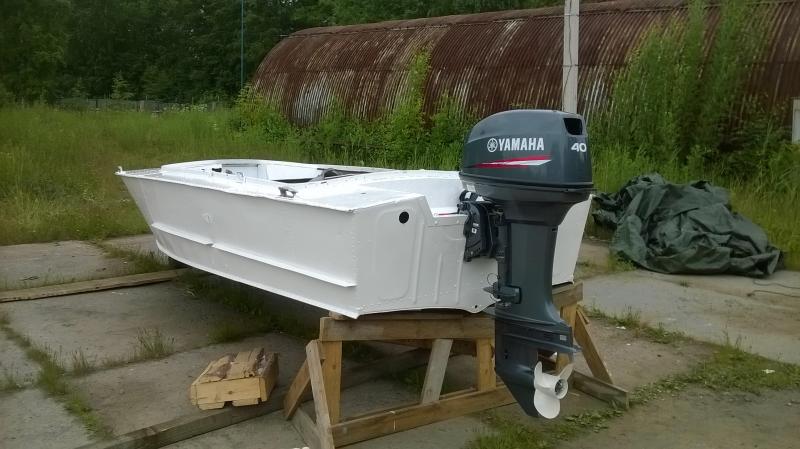

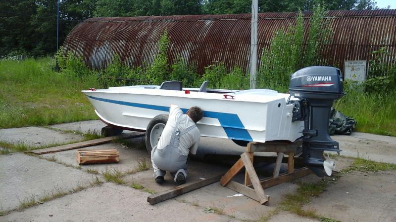

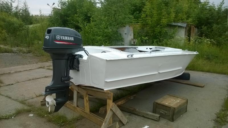

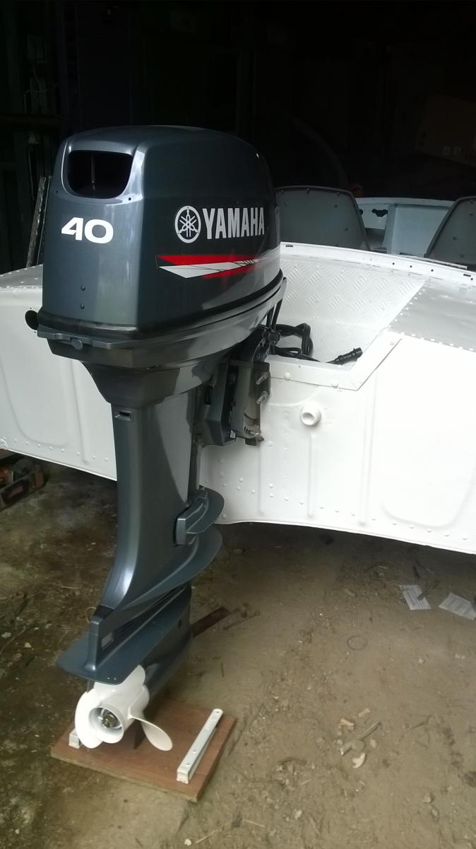

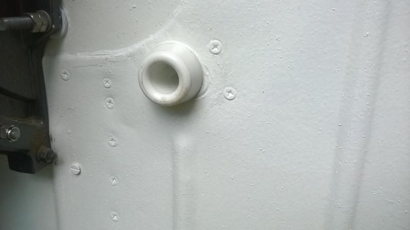

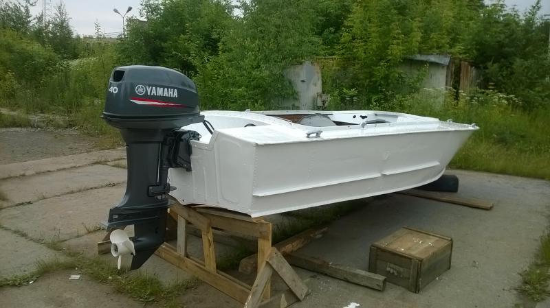

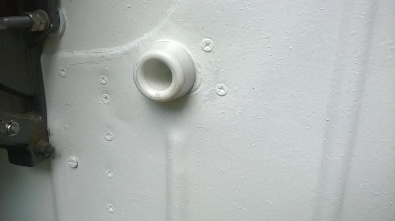

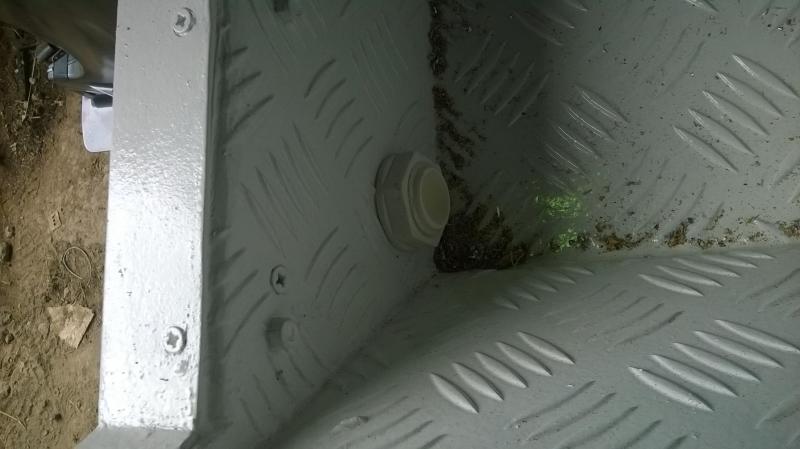

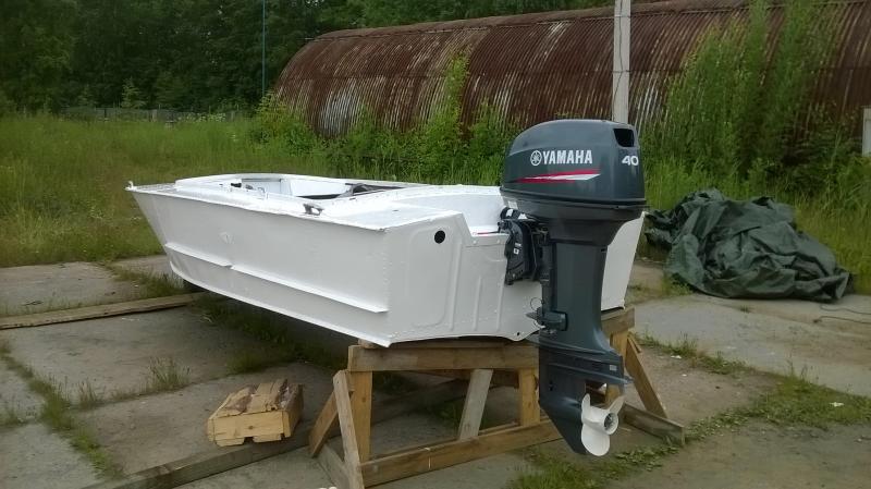

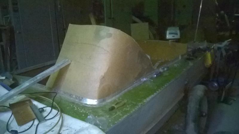

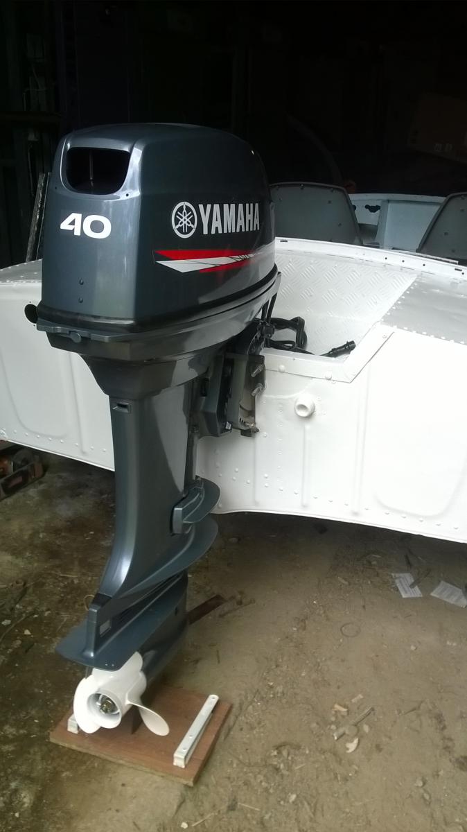

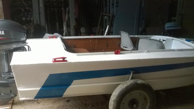

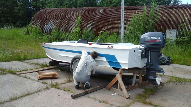

Женил сегодня лодку с мотором, докрасил, врезал слив с рецесса. Забрал стекло и тент от "Лодка 44", завтра возможно поставлю.
9 180
575
Женил сегодня лодку с мотором...
Ух ты! Игорь, а ты когда 40-кетом разжился новым?
Вот тихушник :jokingly:
Игорь Кронштадт
14.01.2013
1 335
Санкт-Петербург, Кронштадт
Автобот
TOMOS 18
На днях. Сегодня исчо забрал из магаза штурвал, редуктор и трос. Времени не хватает в сутках, благо что в отпуске сейчас.
