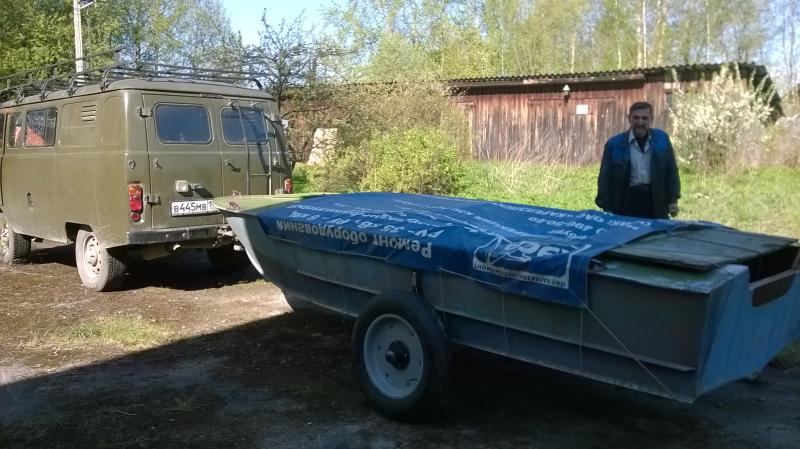

Ребята, я писал выше, лодка делается под Финский залив. И никуда с него перевозится не будет. Доделываю Прогресса у себя на работе и колеса нужны будут пару км перевезти по асфальту до лодочной стоянки. Ну и два раза в год 4 метра из воды в лодочный гараж и обратно лодку переместить.

Друг, не ссы!!! Нормальные колеса у тебя! :good: И катай себе наздоровье))) Ты же не в дальнобой за 20 км через день ездить собираешься :jokingly: На твой век и детям твоим, Игорь, хватит :geek:

Вот и приходится делать колеса, чтобы на руках в ангар не переть, да и потом пригодятся. Целый день провозился, а сделал только две ноги. Основа - профильная труба 40х40х3 и уголок такой же.
Надо было поспрашивать, у меня родные стойки с осями под ступицы и водило без надобности лежат. Выкинуть жалко, кому надо отдал бы.

Родные колёса размером 10", а тут, на глаз, не меньше 16". Легче катить лодку вручную, да и при буксировке за автомобилем будет идти помягче. "Больше диаметр - меньше ям" :)

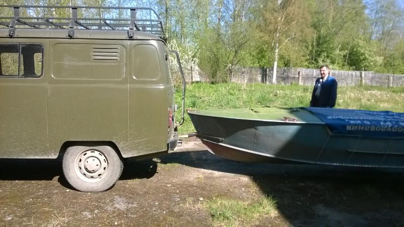

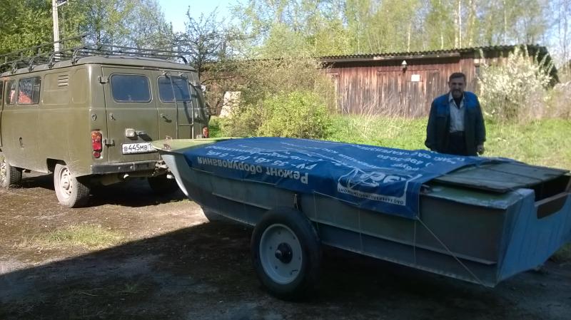

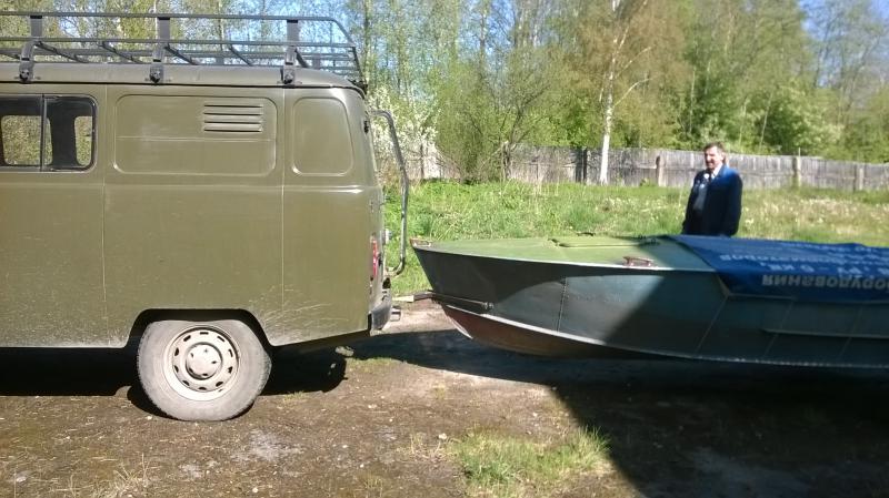

Сегодня закончил делать "водило" - дышло и перетащил лодку в ангар. По длине были сомнения, но в повороты укладывается на ура, чуть не в половину машина с лодкой складывается. А так надо делать длиннее. На неровностях дороги очень большая амплитуда раскачки с носа на корму. Скорее всего как раз длина водила и сыграла свою роль. Все срастется, поменяю машину и сделаю новое под нее и само собой длиннее.

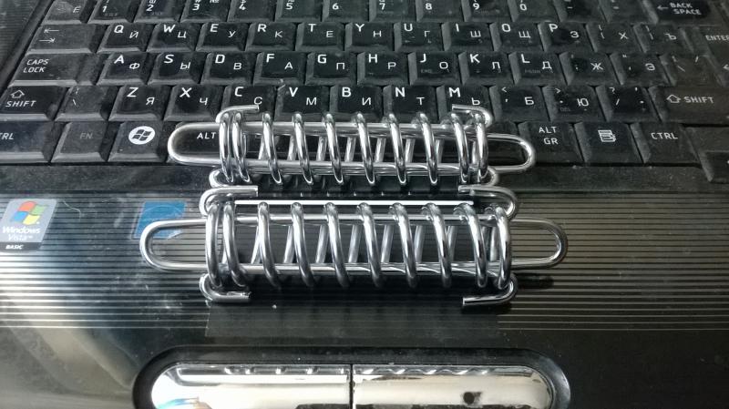

Возил мелкого в музей "Диорама "Прорыв блокады Ленинграда" На обратном пути жену и тещу прокатил по магазинам. Во какой подарок они мне подогнали из зоомагазина. Я два месяца не мог эти "амортизаторы поводка для собак крупных пород" нигде найти. Цена аж 35 рублей за штуку. А бензопилу Урал-Электрон за 15 косарей сам увидел, думал уже не выпускают. Прошу прощения за флуд.

Пружинки такие на предыдущую лодку сам делал, а вот ПИЛА с ЦЕНИКОМ меня восхитила!!! :eek:

а как эти пружинки применять будете?

Стас, на ДУ мотором ставится...

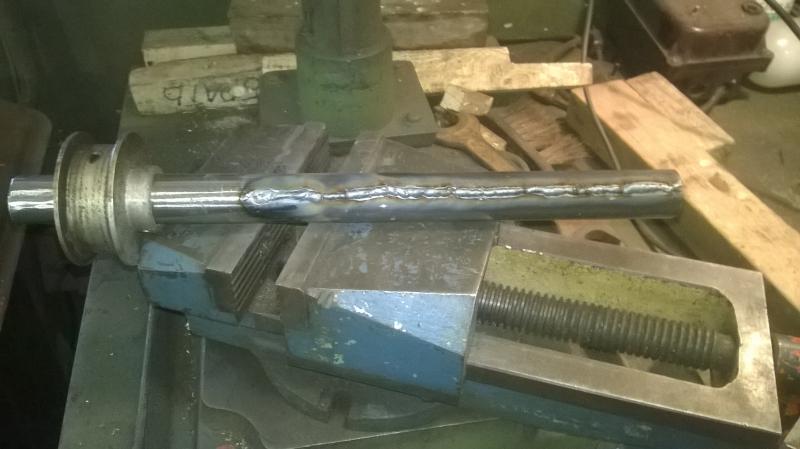

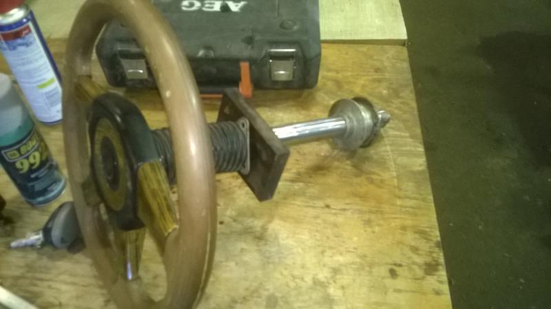

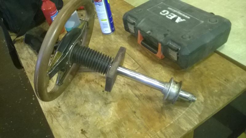

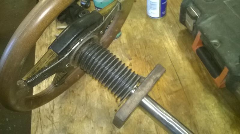

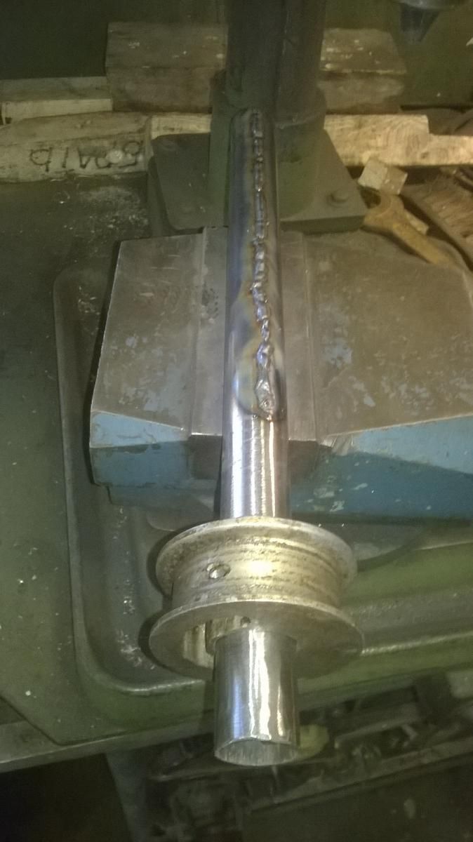

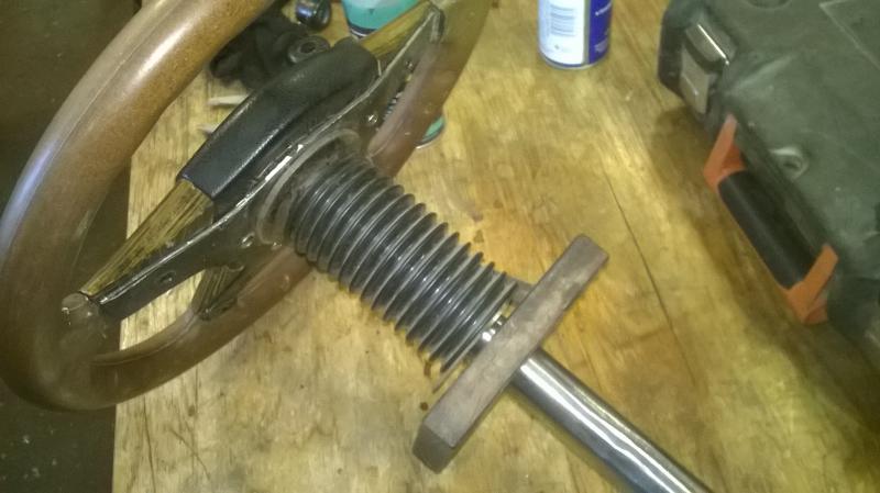

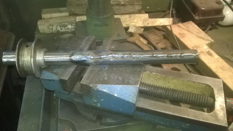

Лодку делаю у себя на работе. Пока уезжал в отпуск был прое....н родной рулевой вал, мужики наводили порядок в мастерской. Пришлось колхозить из подручных средств. Нашел тонкостенную трубу подходящего диаметра. Но она была чуть больше чем нужно. Пропилил вдоль, в суппорте токарного станка обжал до нужного диаметра, все таки три губки. Проварил шов, обточил. Родной вал в панели торпедо стоял без каких либо подшипников, но я решил сделать из текстолита. На фото темный прямоугольник, еще не обрезан в нужный размер. Металл-литол-текстолит, мне сдается будет достойно крутится. Гофра с ноги офисного стула.

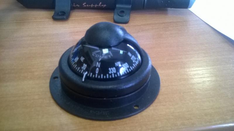

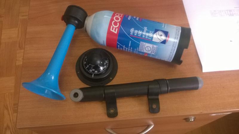

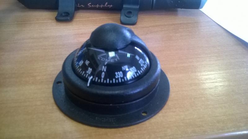

Еще на днях приобрел "Туманный горн" с насосом и компас. Звукосигнальное устройство положено по снабжению а компас просто понравился.
shalagin
05.08.2012
1 806
258
г.Сыктывкар
Ветерок-8м
Для устранения осевого люфта и уменьшения трения, на опорную втулку можно поставить пластиковые шайбы (вырезанные из бутылки), до и после кронштейна. Ну и не забыть смазать этот узел литолом.
Игорь Кронштадт
14.01.2013
1 335
71
Санкт-Петербург, Кронштадт
Автобот
TOMOS 18
И здесь будут текстолитовые тоненькие шайбы с литолом, плюс внизу одна металлическая у шплинта. Еще есть мысль поставить пресс-масленки или "тавотницы" и вывести шланчиком эти масленки на торпедо или под нее для удобства смазывания. Тавотницы уже и не достать нигде, наверное. А так не хочется шприц покупать.

А насос для чего, Игорь? Горн туманный надувать, когда баллон кончится??? :?
