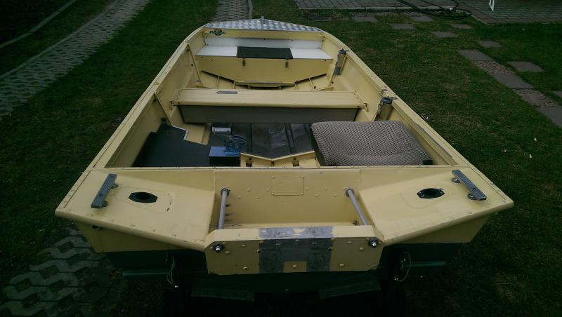

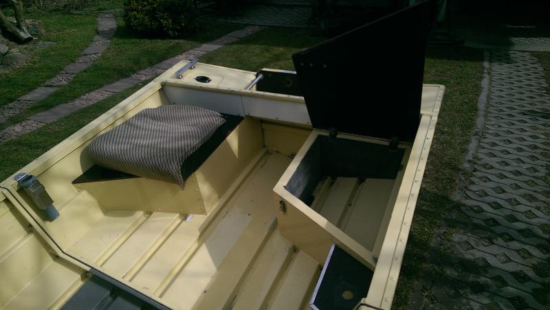

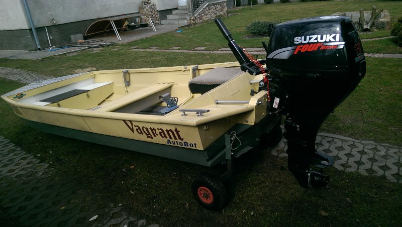

Над Прогрессом поработали, но у Вас же есть ещё отголосок СССР, есть с чем поработать. Выкладываю свой! Делал до Прогресса.

Даже очень хорош под 15ой особенно адреналин когда крутиш копеечку (как мотоциклисты)

НА 3см. Вварено усиление борта, баночки слизал с вельбота 37-го, потому что родные хлипковатые. В носу тоже бордачёк, под рифлёнкой - блоки плавучести из пенотекса. За задними сиденьями, тоже блок плавучести. Из-за увеличения веса, сделал сливную пробку и нижний болт, в креплениях секций, с отверстием, для удобства слива воды. Сделал тент-палатку, но стоит в гараже - пылится, так же как и пол, влагостойкая фанера 9 мм.Сделал крепление транцевых плит но неставил!!
