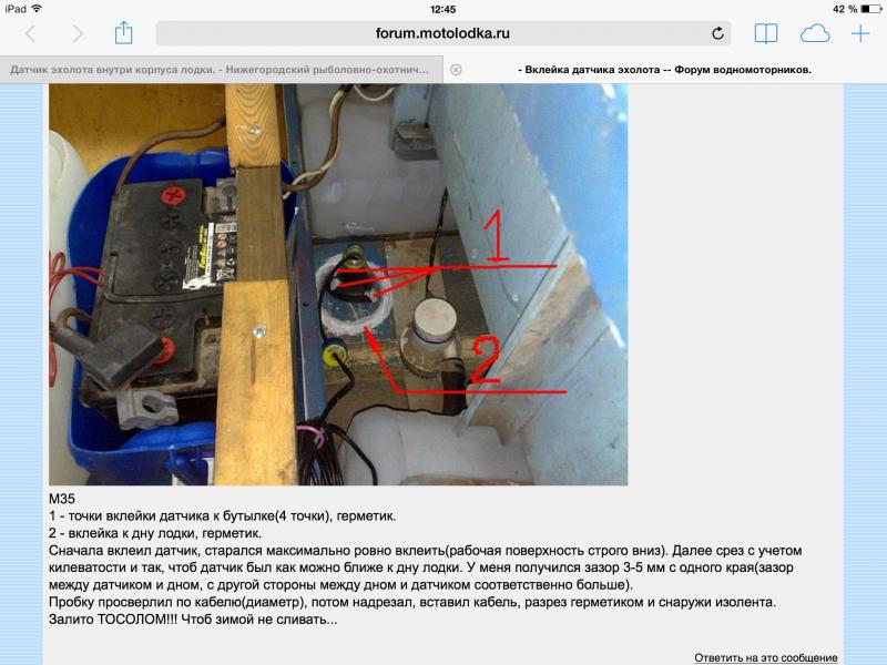

Alex1981 сказал(а):
Да чего уж на крыме, впринципе на лодке, пуусть люди пользуются знаниями )) дно я так понимаю продырявить придется?
ничего дырявить ненужно просто приклеиваеш к днищу

Qwertym, не на первой Вашей лодке вижу вклеенный датчик эхолота.Чем клеите и какова разница между "классической"установкой?
1-е показывает глубину на любой скорости до 70км.да еще всякий предмет мусор бревно плавающий на реке несобьет у вас датчик с транца.как то так

Ну там места для датчика точно хватит, лево - право от мотора походу движения, толщина метала не будет помехой?
я глянул рецесс на ветке крым клей справа по ходу лодки 25 см от транца и примерно в середине между килем и правым болтом между угалков.гермет я писал какой .делаеш кучку клея 5 сантов в высоту а диаметром как датчик .потом берешдатчик и влепливаеш его туда чтоб каснулся днища и все как то так

nik52nn сказал(а):
Qwertym, вот я вопрос Вам задал про эхолот как народ заинтересовался.
если ты буиш вдруг клеить датчик на Неман-1 :) то клей в то же место как и на Янтаре
