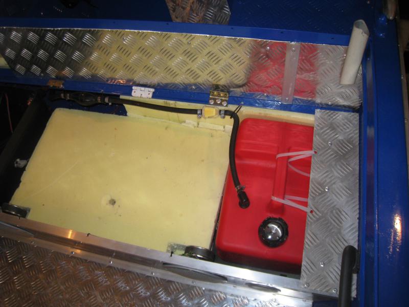

Забыл написать в носовой отсек уложил пеноплекс .Планирую и в рецесс тоже весь зашить пеноплексом для спакойствия
ДА после такой рыбалки и перегруз может быть :good:

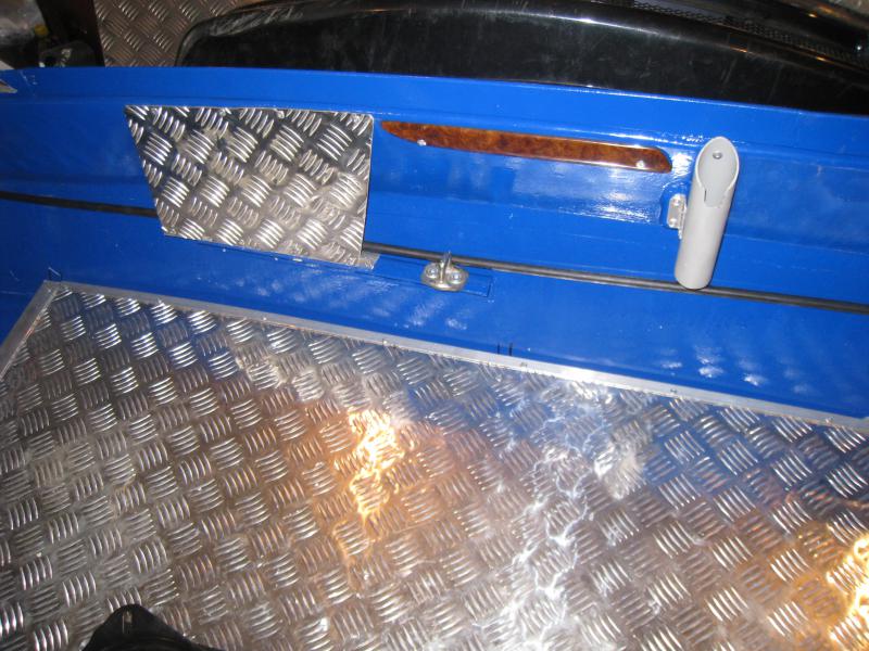

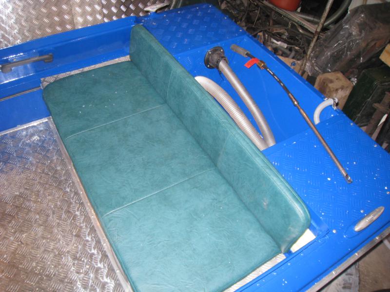

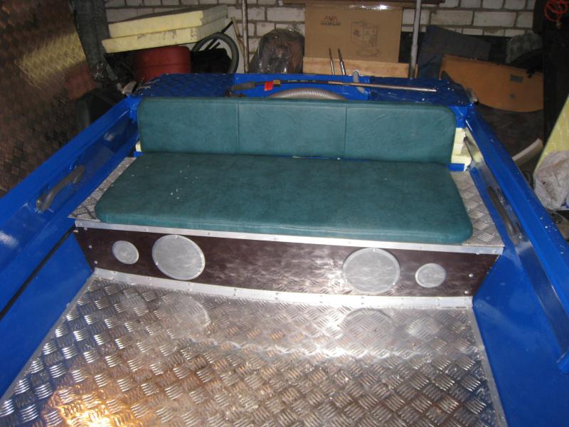

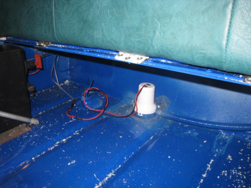

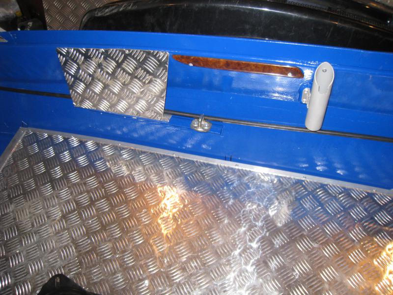

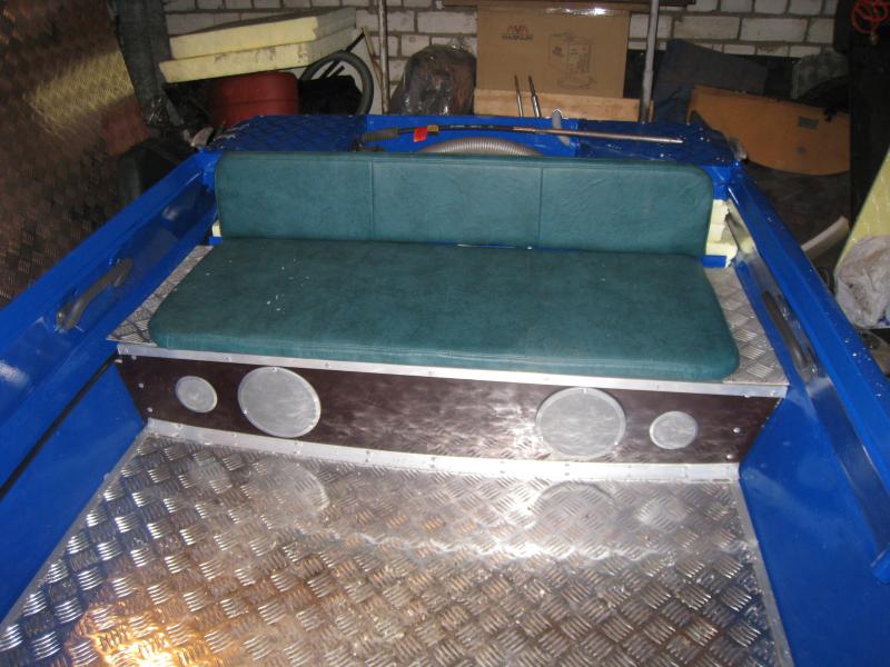

Ну вот кокпит почти доделал как то так .спинку дивана неприкрутил .она выше буит стоять :jokingly:

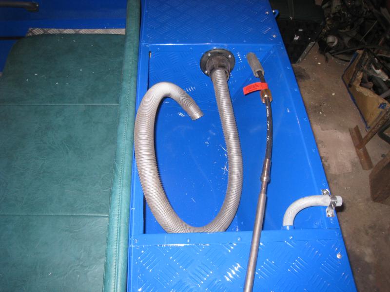

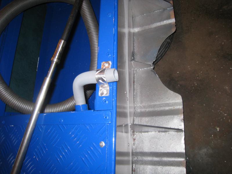

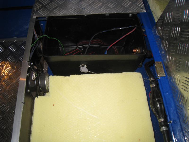

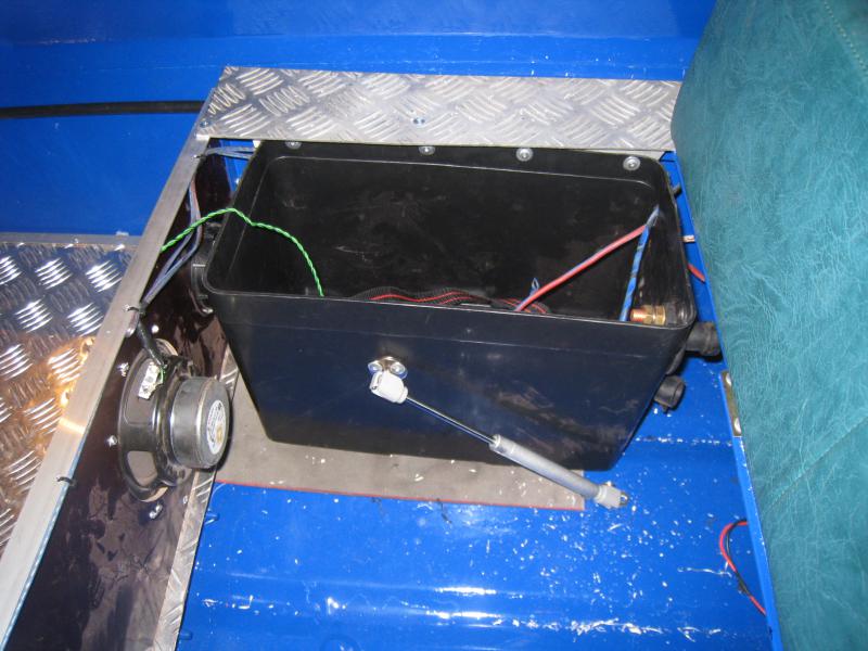

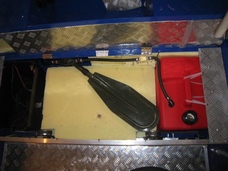

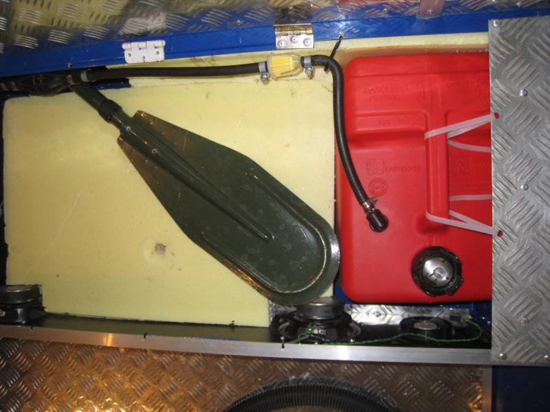

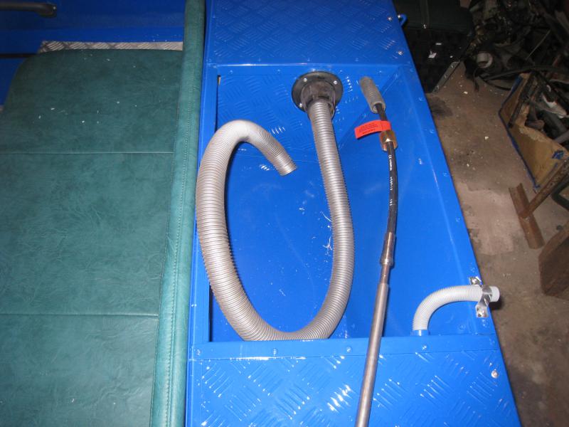

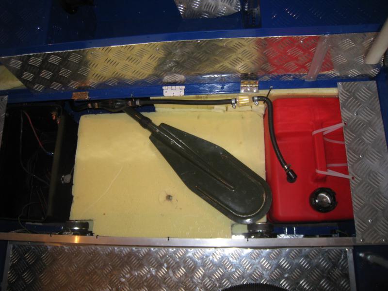

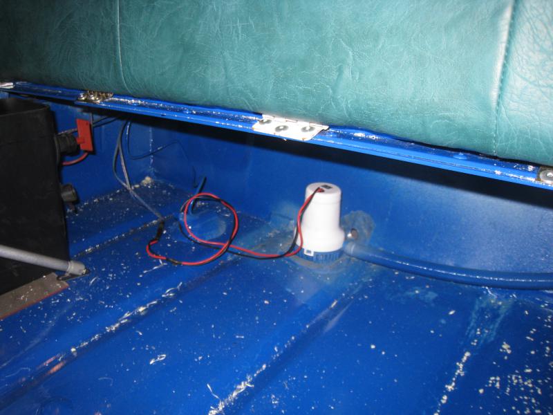

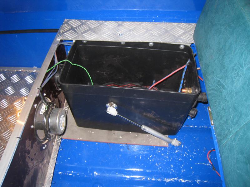

Сделал 2-ой запас плавучести на всякий пожарный . установил бак бензопровод с грушей площадку под машинку бокс для АКБ .обушки для куканов . газовый мебельный аммортизатор для подъема лавки дивана .легкий декор и пару держаков для спинов.мот пока невешал как то так :)

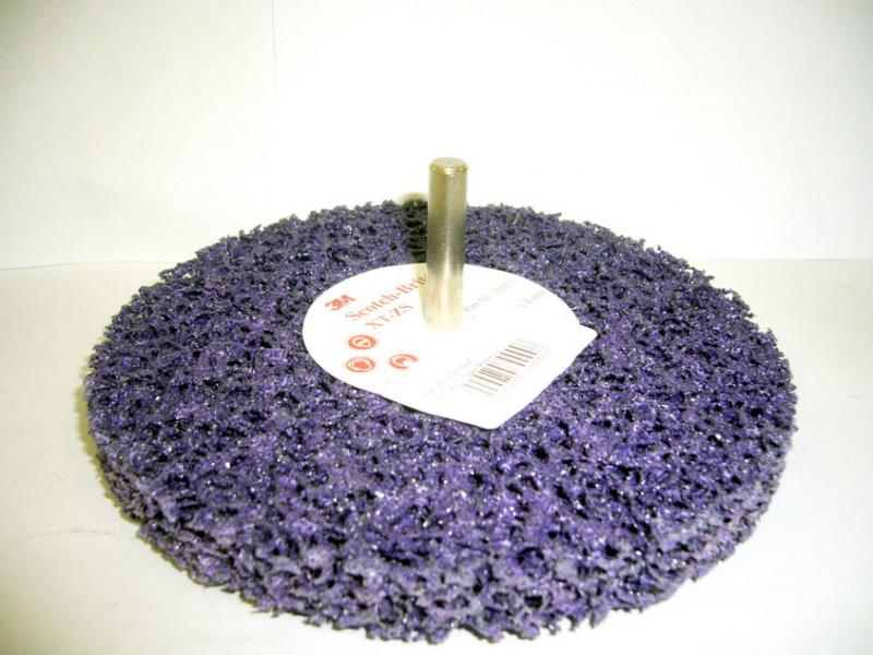

Вопрос Qwertym-у - проясни, что за малярный круг, сам я зачищал борта и днище лепестковым.

спецальный малярный круг 800 рубликов стоит . к металлу он нейтрален грызет тока грунт шпаклю краску . одним кругом зачистил лодку и еще половина осталась

Есть для дрели и для болгарки :)

Спасибо,понятно скотч-брайт только для дрели или болгарки.

очень понравился ток надо чтоб болгарка была с регулировкой по оборотам .Использовать круг нужно 2000-3000 оборотов. а то порвет.

Вот нашёл такой у себя,с креплением на шпиндель,ток там в характеристиках написано до 10000 оборотов.По моему на таких его точно разорвёт.

на 2000-3000 об он максимально стирает краску .пробывал больше давать 4000 об уже не то .как то так.

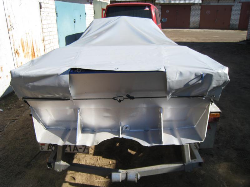

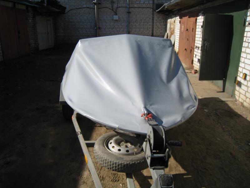

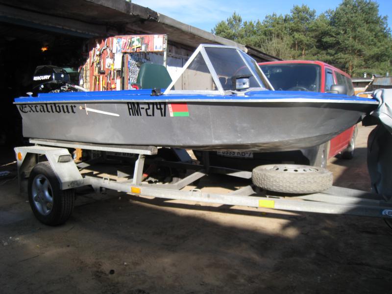

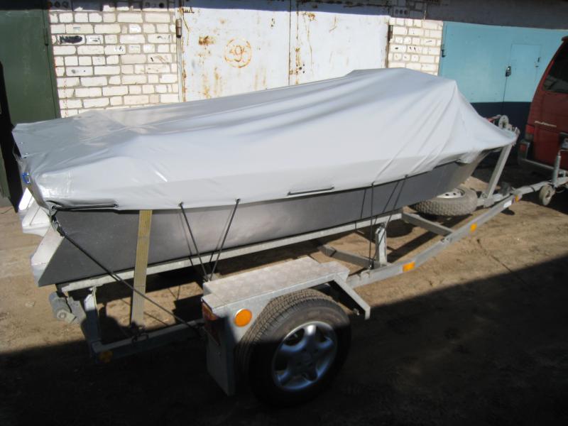

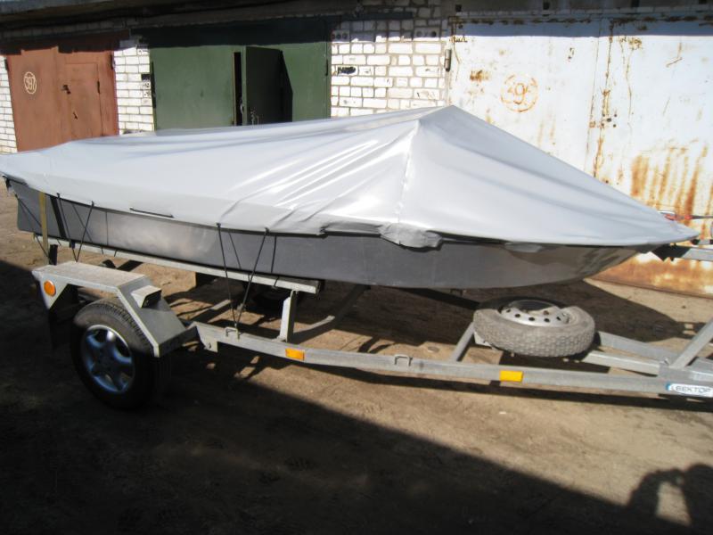

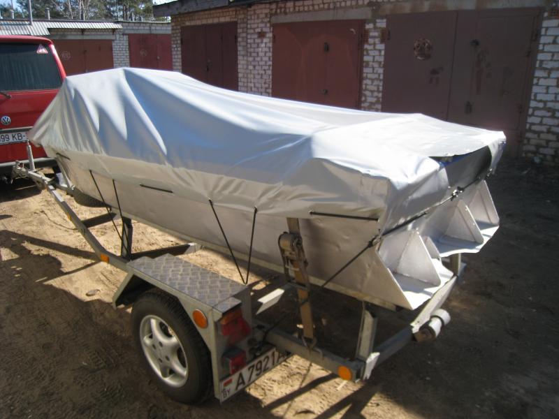

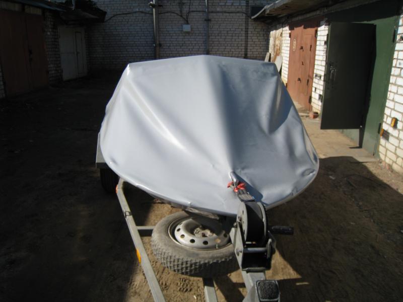

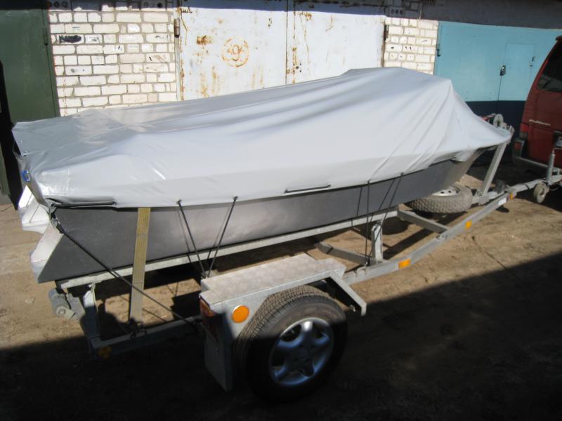

Вот и тент из пвх транспортировочный с другом спаяли. :)
Смотрится круто! название ткани и цена, если возможно.
qwertym
19.02.2013
2 935
171
Минск Беларусь
Илья
Yamaha F-40 BETL
тентовая российская ткань . ткань 2м на 5м 1200р резинка 10м крючки люверсы еще 500р

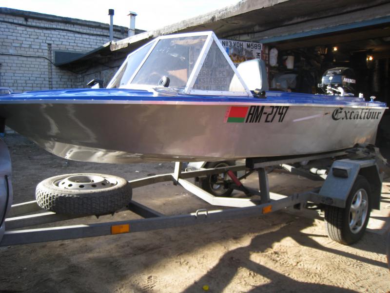

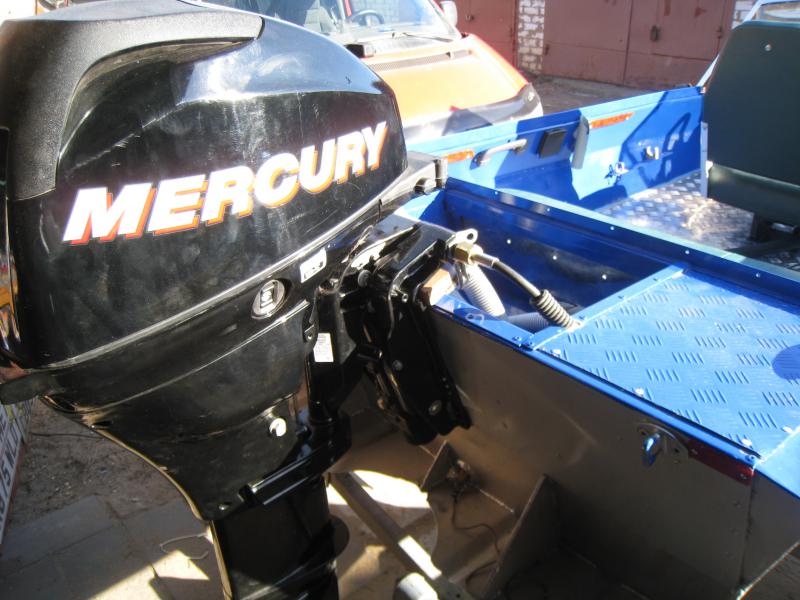

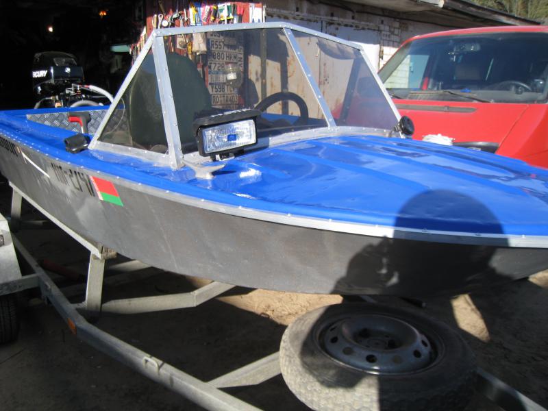

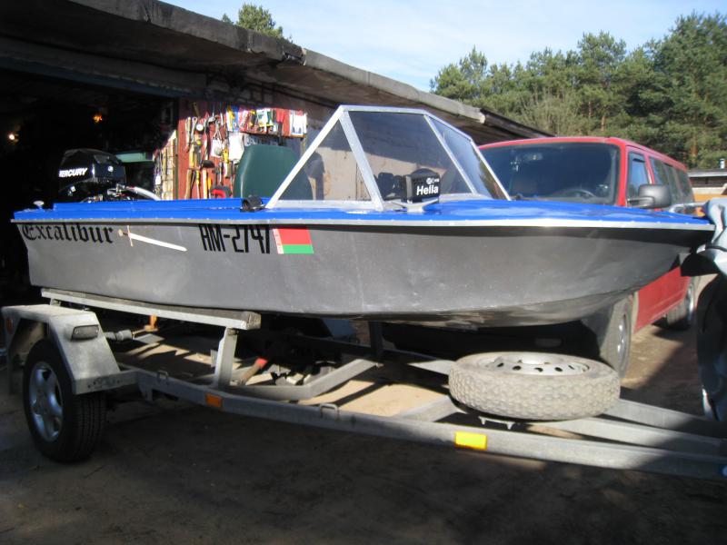

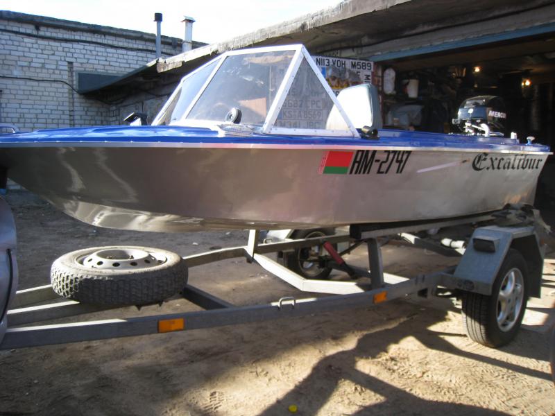

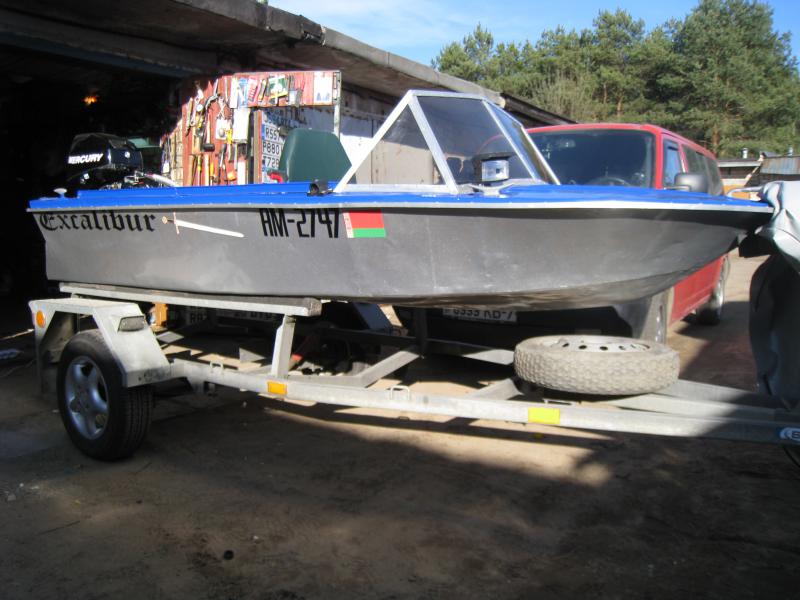

Ну вот практически все мотт весит можно ехать тестить.Зацените что получилось
