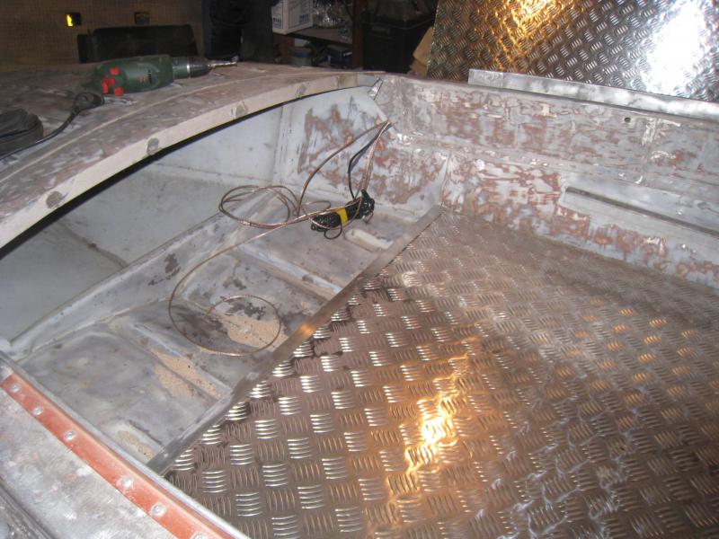

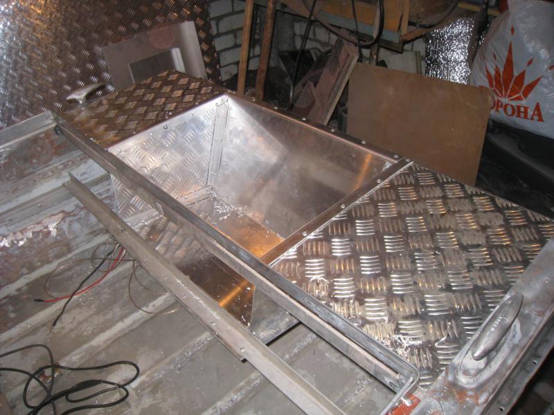

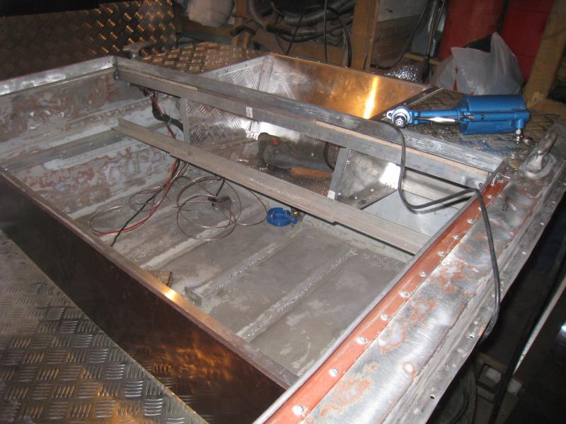

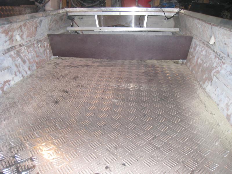

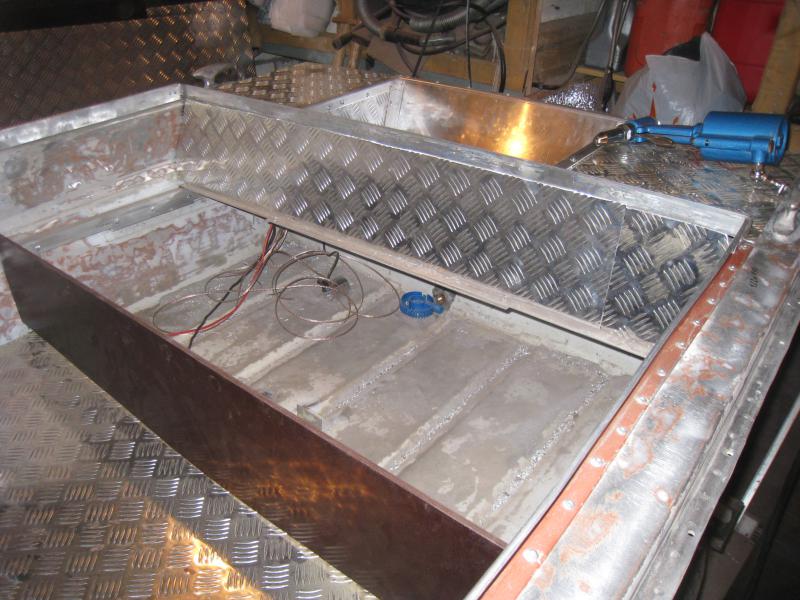

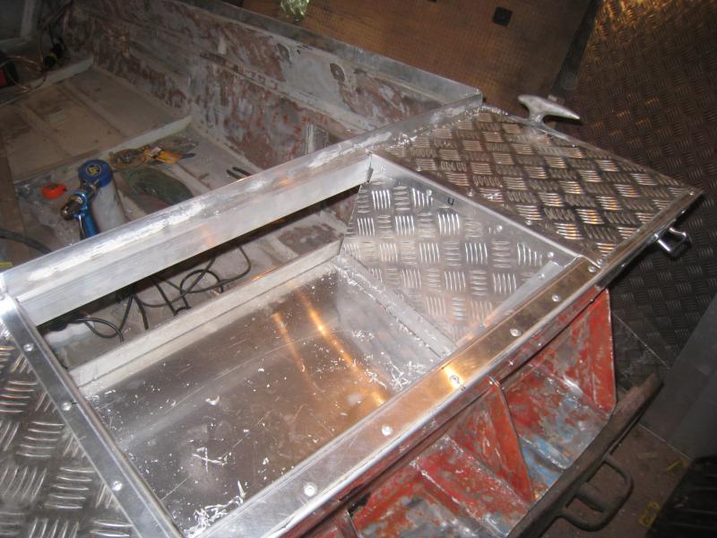

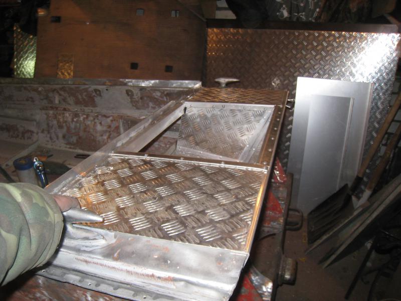

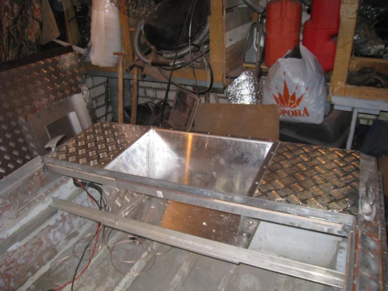

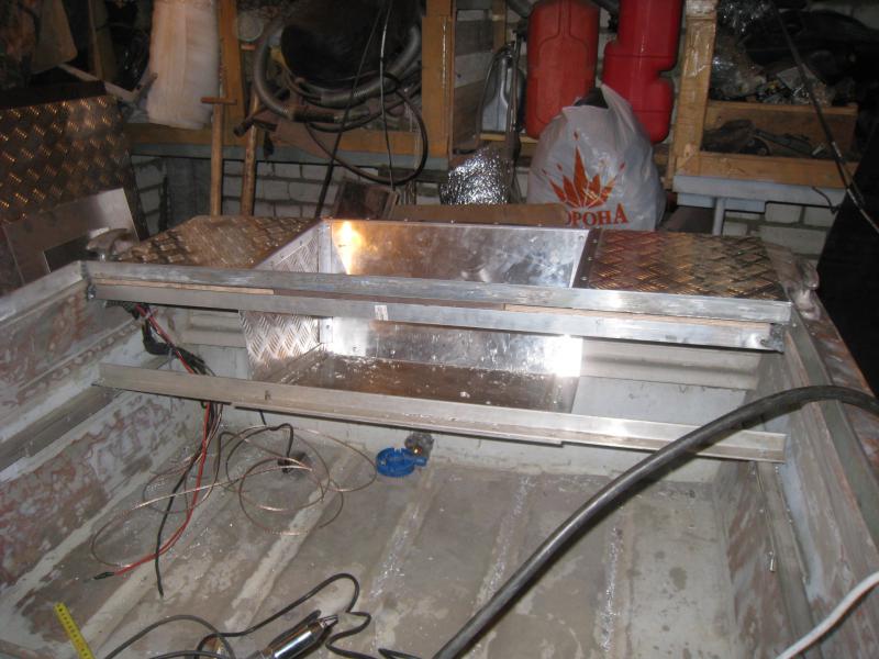

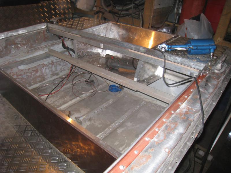

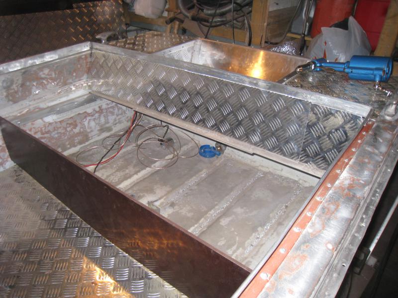

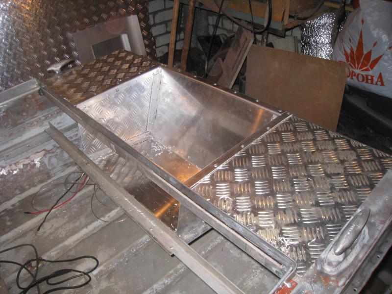

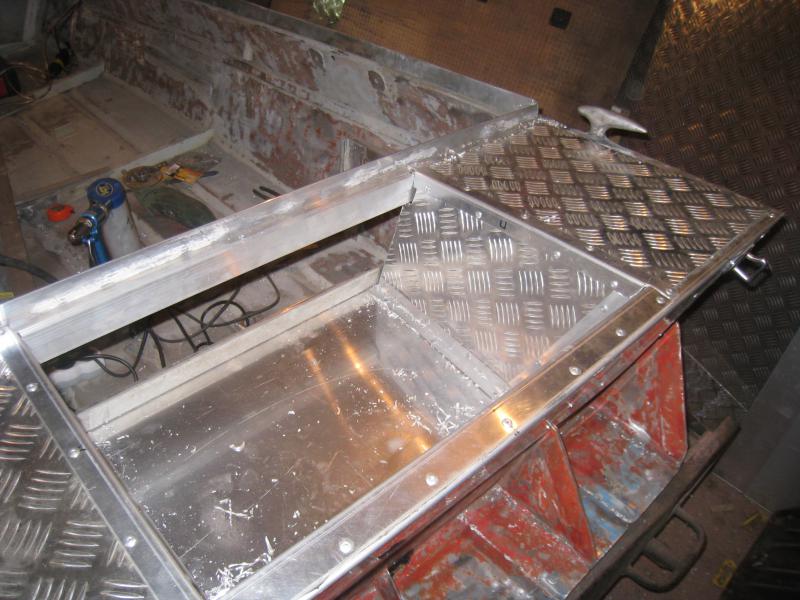

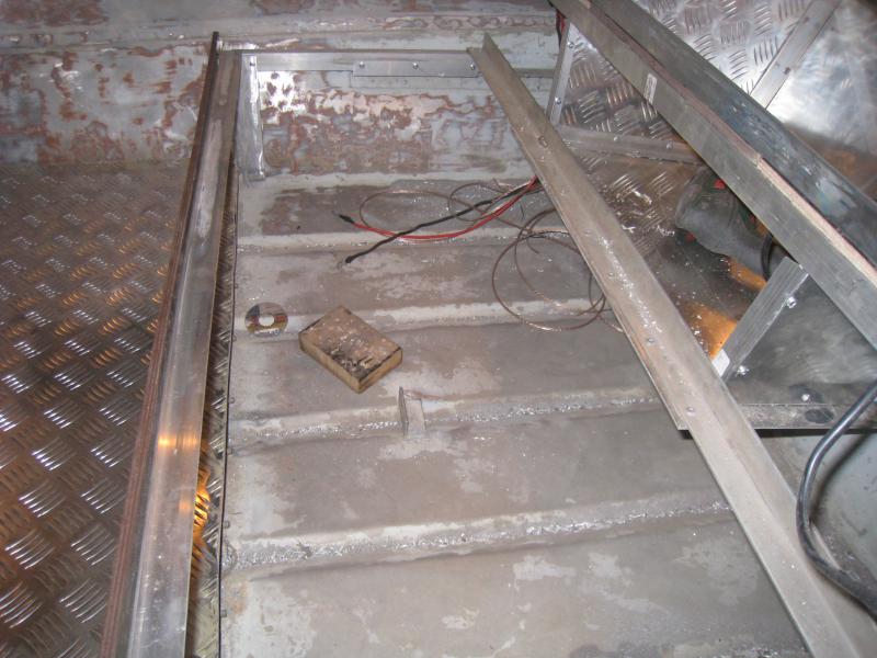

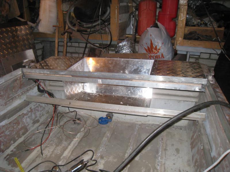

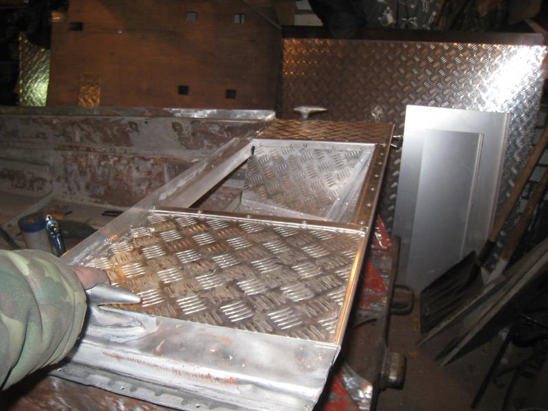

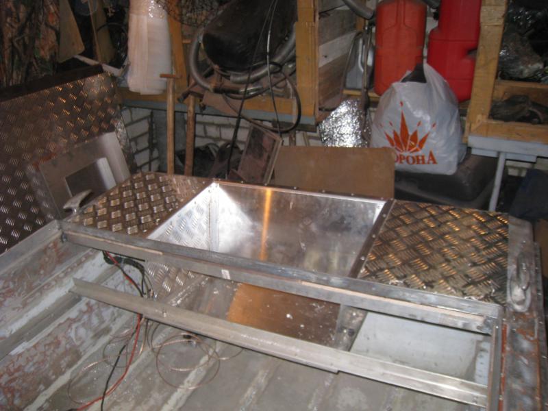

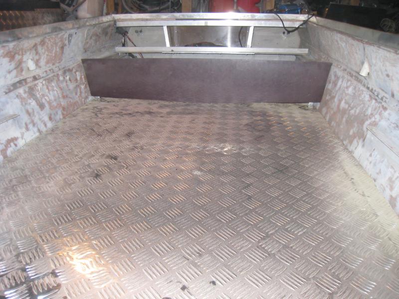

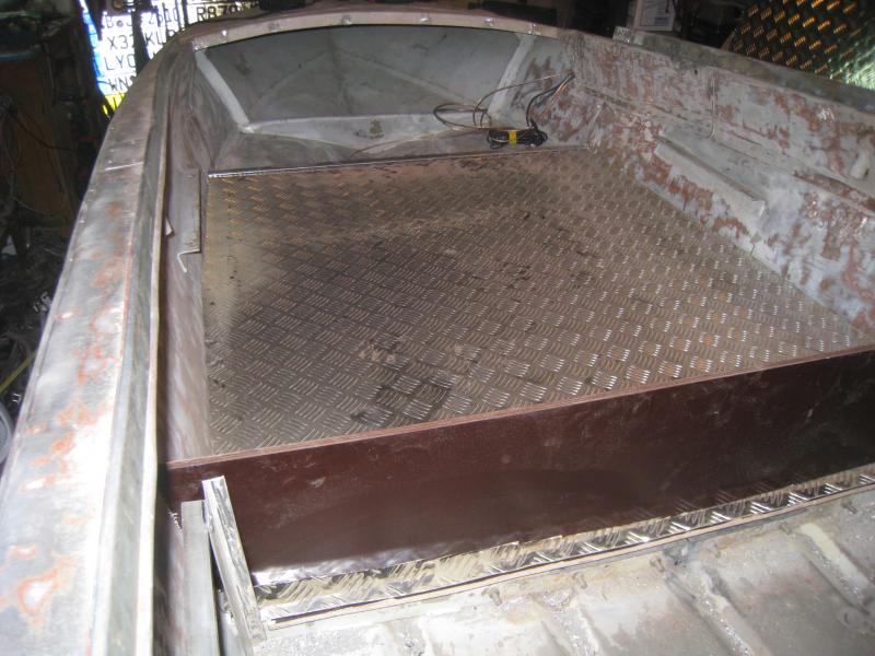

Доделал рецесс раскинул проводку раскроил пол . Следующий этап это покраска .Кокпит после изготовления рецесса получился размером 2.11 м на 1.18 а это немало я вам скажу при длинне всего 3.53 м. И это больше чем в немане-1 немане 2 оби-1 и оби м. Вот как то так :D

Как всегда все ОК. Про толщину рифленки на палубе я уже спрашивал это 1,5 а в кокпите и на рецесе какая?

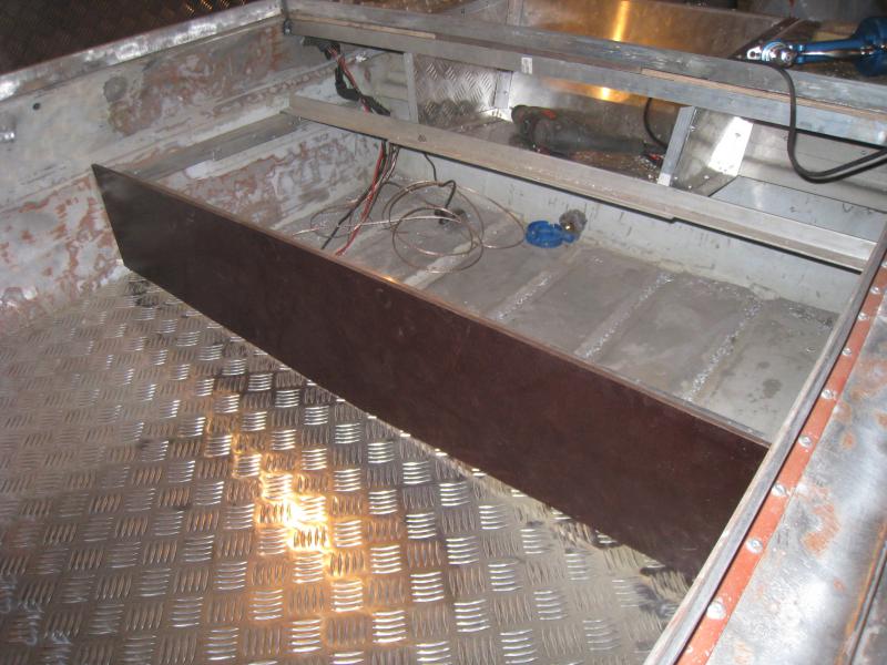

гладкий аллюм на транце и уголки 3мм .рифленка 1.5 . На полу под рифленкой 1.5 бакелитовая фанера 6мм чтоб непрогибалась. :)

Очень красиво тоже на веге хочу с зади так сделать

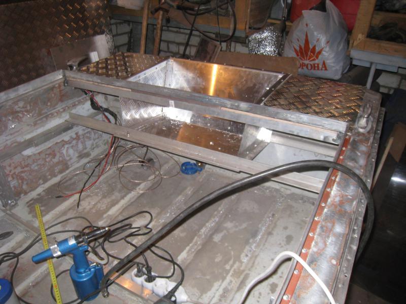

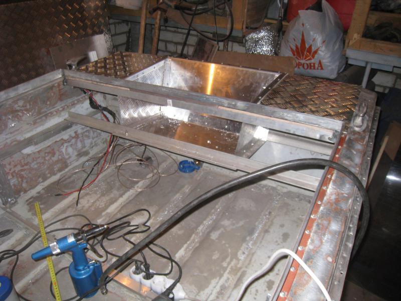

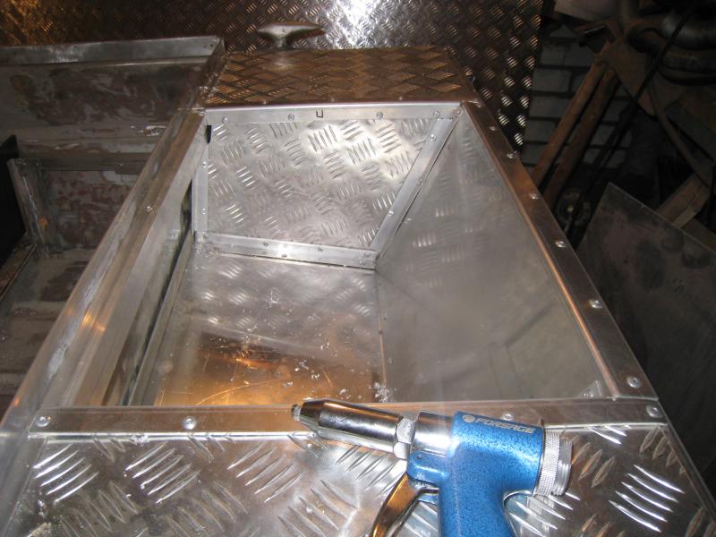

Аккуратненько работаешь! Подскажи марку клёпальника и скажи как работает.Не принцип,а нравится не нравится.
марка клепочника Forsage работает от компресора .Приятно работать клепал бу и клепал .

Воздуха много требует? Какое рабочее давление нужно и тянет ли клёпку 4.8?Ну и сколько стоит в рулях,а то курса не знаю?
давление нужно 6 атм 4.8 клепает без проблем.в паспорте написано что можно клепать 6 мм но пока непробовал стоит 3900 руб
