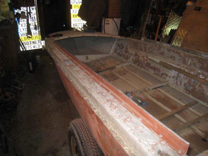

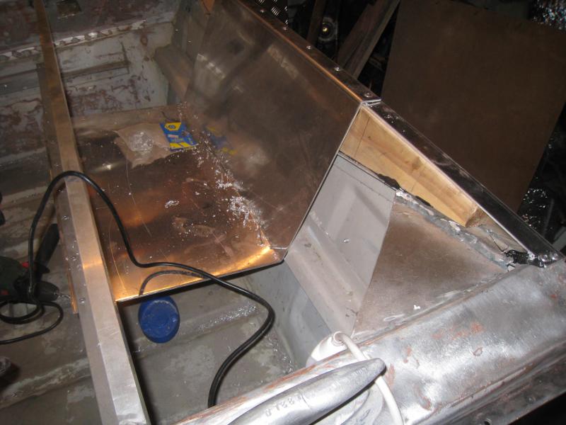

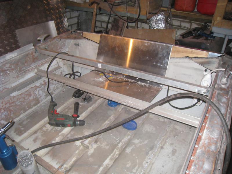

Нашел лодочку Янтарь-2 в охеренном состоянии и немог некупить.Поехал 31.12 и забрал чтоб спакойней было.Но заметил одну странность мой Янтарь-2 наверно первых годов выпуска имеет 3 жиденьких шпангоута.Планирую поставить дистанцию и сделать самотливной рецес.Покрасить короче полное востановление.фотки скину попозже.

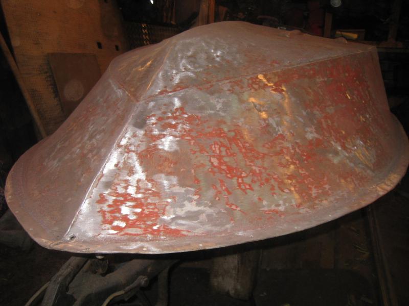

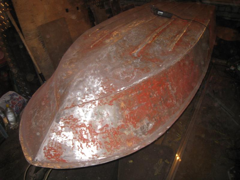

процесс пошел . скоро в малярку.а там скину еще фотак

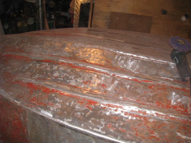

да не ужели нету у вас в продаже смывки боди? это же проще снимать краску.

Единственно,что не хорошо,что рецеса нет! В случае догона волны,все в лодке будет!

уважаемый товарищ я лодок сделал столько скока .ты столько в глаза невидел. и смывкой я эту лодку намазал .там 3 слоя краски плюс мега заводской красный грунт его ничего неберет .только 3м малярный дорогой круг.вот как то так

рецесс в проэкте .все потом увидите на фотках .

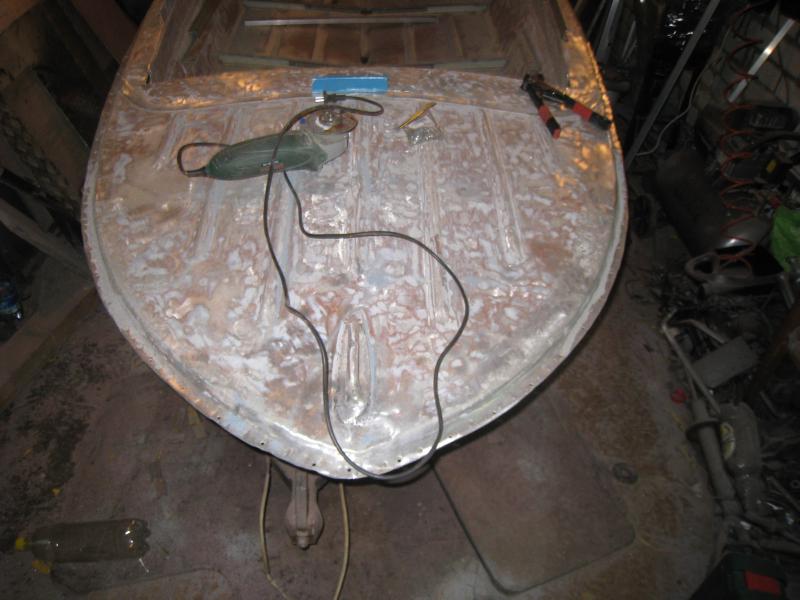

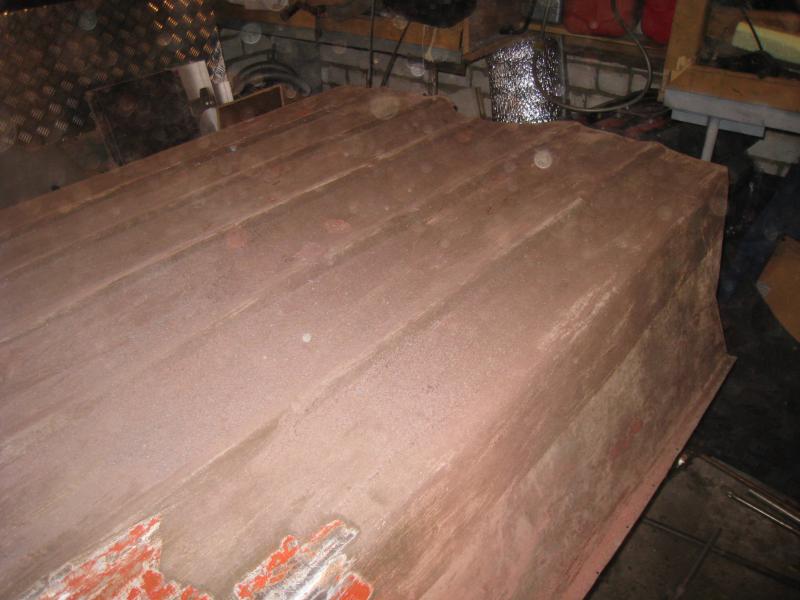

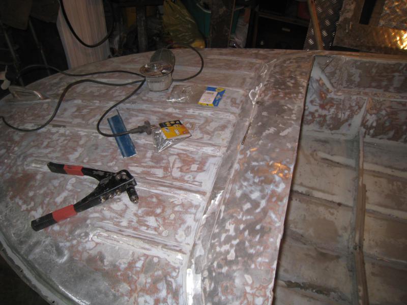

Подготовка к покраске - самый приятный процесс :)
Неделю мучил соседей машинкой, шуму было...

такой круг на болгарке не айс много метала снимает помимо краски .я пользую спецальный малярный круг снимает все кроме металла :)

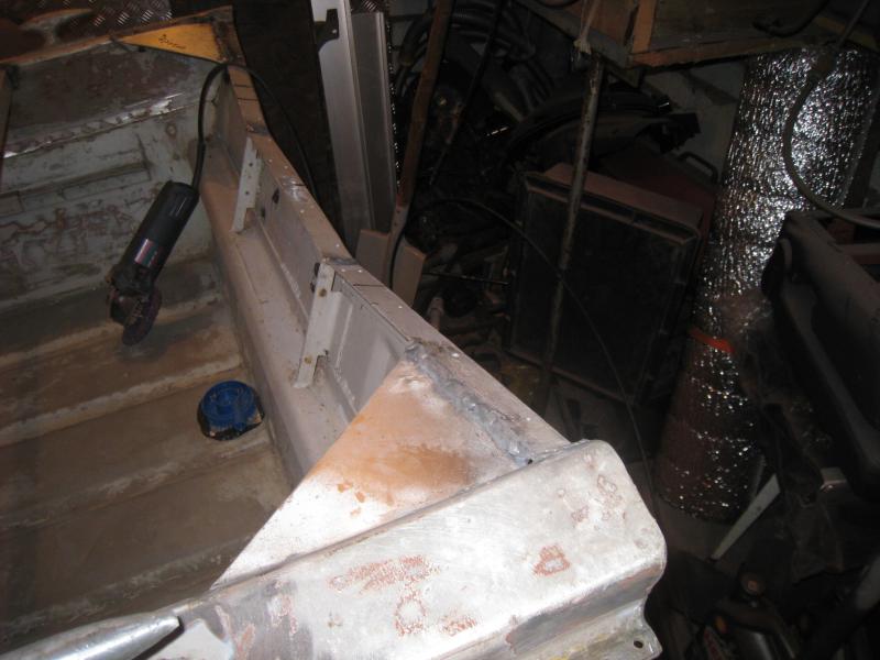

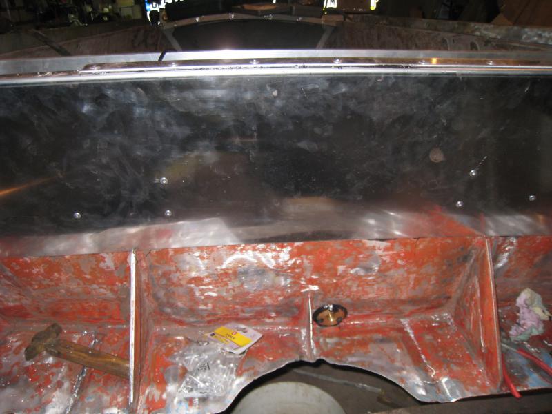

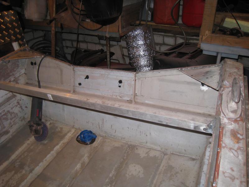

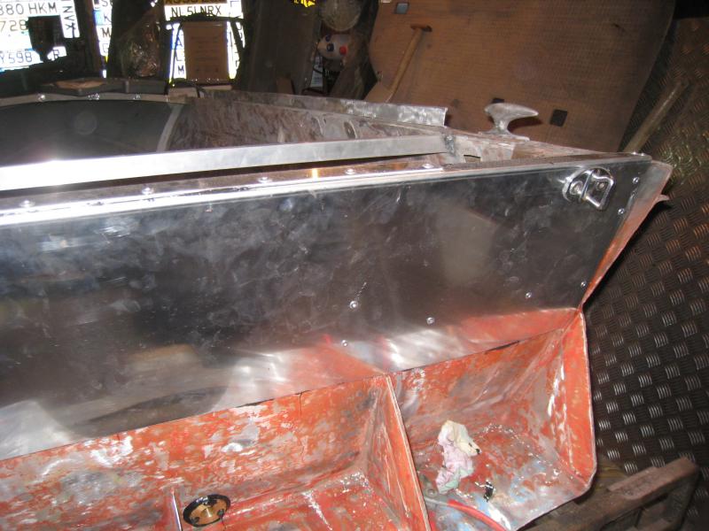

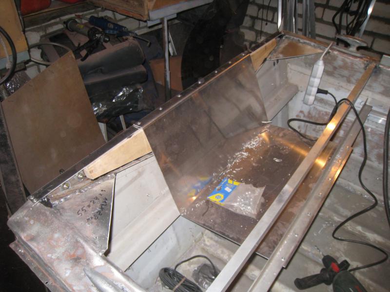

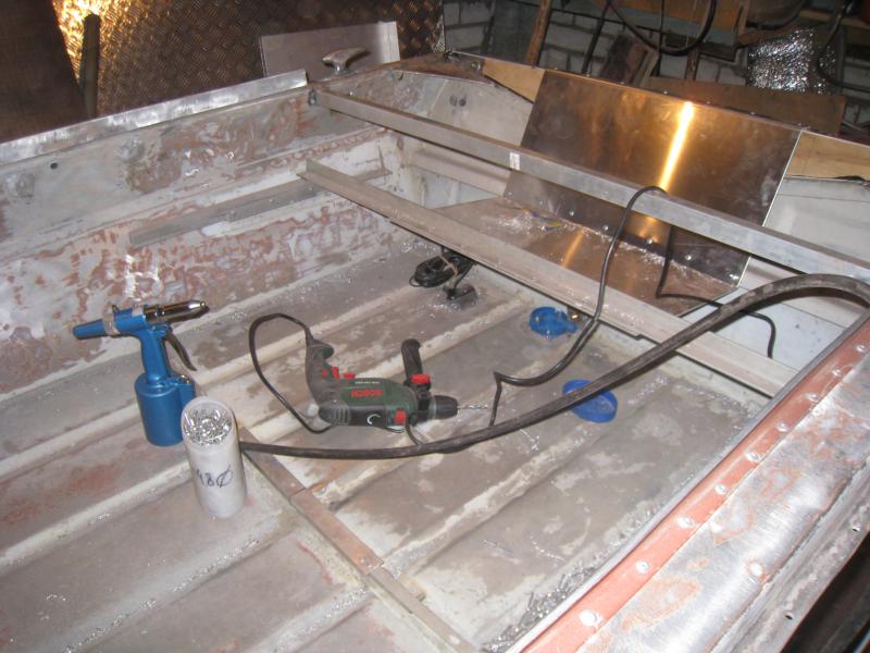

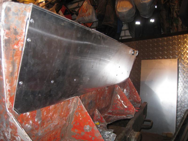

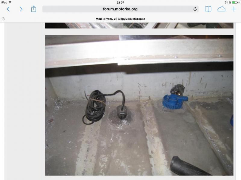

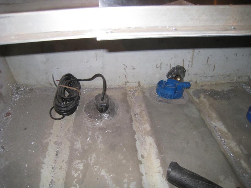

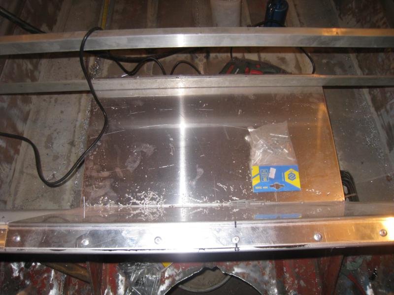

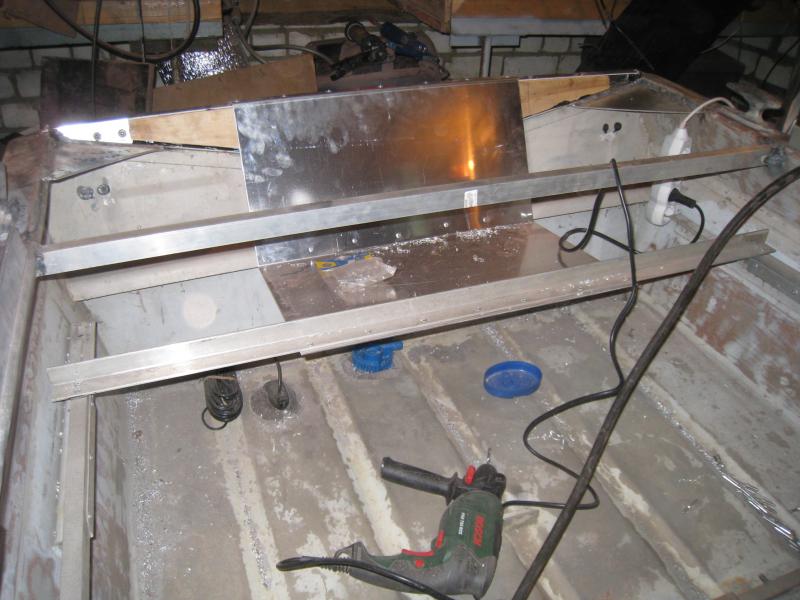

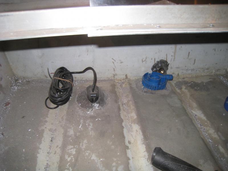

решил транец поднять под L-508 ногу и канкретно усилить под мот до 30 сил 4-т.Под L ногу мот с тримом проще найти и ценник гараздо гуманней и ниже.поставил сливной винт на транце. вклеил датчик эхолота на днище и трюмную помпу .транец получиться просто броня .как то так

Qwertym, не на первой Вашей лодке вижу вклеенный датчик эхолота.Чем клеите и какова разница между "классической"установкой?

1-е показывает глубину на любой скорости до 70км.да еще всякий предмет мусор бревно плавающий на реке несобьет у вас датчик с транца.как то так
