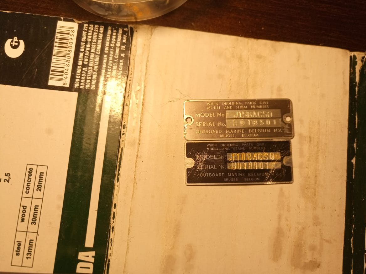

И опять же, пятнашка 216 или 255?

Вот и я про то, у меня ни чего с мотором не делалось, как все было заводское, так и есть, и я даже не могу понять мощность мотора, вроде как Тоху 9,9 при примерно одинаковых условиях он обходит, но от той же Ямахи 15 он как бы далековато отстает. Опять я не могу понять замер компрессии, может у меня, что то с поршневой не очень, если просто гонять, то нагоняю где то 6,5 - 7 кгс/см2, но стоит туда брызнуть шприцем смеси, со второго потяга вылетает 12 кгс/см2. в то же время, на моей лодке при загрузке вдвоем идеально работает(с небольшим перекрутом винт 9 1/2Х8 со мной одним идеально 9 1/2Х9 а вот уже винт 10 шага не раскручивается, а 11 вообще с трудом едет

Миш, наверное за 44 года поршневая то подсела. Расточка хонинговка и поршня + 0,25 - если правильно помню это первый ремонтный размер.
Можно вроде бы просто не хон сделать и новые кольца, но цилиндры наверное эллипс, с выработкой , и как оно получится хрен знает. Я давненько читал за всё это, уже и не помню нюансы. В интернете вся информация есть.

Я когда перебирал мотор, все промерил, максимальный износ по элипсу составил 0,05 мм, кольца поставил новые
